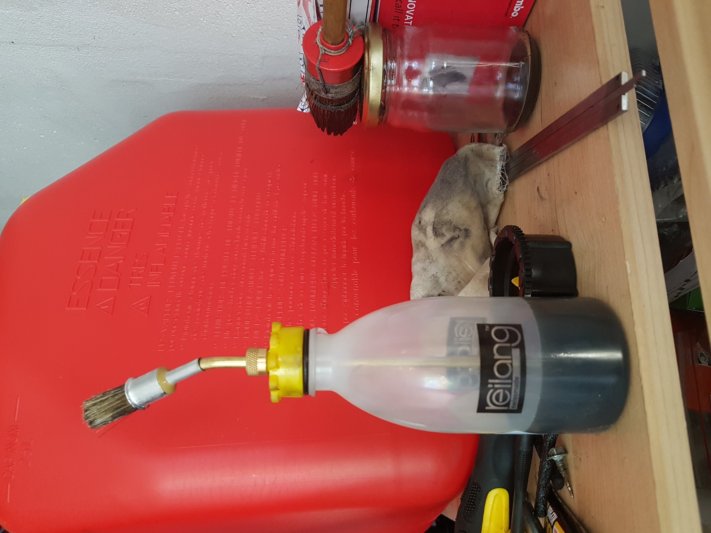

Viele nutzen hier ebenfalls Kettensägenöl.
Es gibt verschiedene Anwendungsmöglichkeiten. Draufträufeln. Spritzen. Pinseln..
Zuletzt habe ich einen Pinsel und ein Glas mit Schraubdeckel in dem das Öl war verwendet. Es geht aber im Vergleich zu jetzt..
Eintunken, am Rand abstreifen, passt die Ölmenge, nicht das zuviel drauf ist und es rumschmiert...
Glas ölig. Sauber wischen. Pinsel muss auch mal gesäubert werden..
Und nun habe ich endlich zufällig die perfekte Lösung gefunden. Und dafür zögerlich 8! Euro hingeblättert..
Eine Pumpflasche die die perfekte Menge Öl in den aufgeflanschten Pinsel mit der optimalen Größe pumpt, wenn man draufdrückt. Das kann man sehr gut dosieren. Es läuft nichts aus bei arbeiten über Kopf. Das Teil ist gekkröpft und somit hervorragend zum Kette Ölen zu verwenden. Es tropft nichts.
Ich bin begeistert!

Ja,Klasse,Pille !
Wo gefunden ?
Kettenöl von kürzlich oder vor Millionen Jahren verstorbenem Leben ?

Mit dem Alltag kommt die Ernüchterung.
Die Pinselspitze ist zwar ausreichend aber mit dem guten alten dicken rundpinsel geht es schneller. Den nutze ich jetzt eigentlich schon wieder mehr als die Pumpe und die neue super Lösung hat einen brutalen Nachteil der mir erst später aufgefallen ist:
Gibt es Temperaturschwankungen drückt es das Öl oben aus der Pinselspitze raus und saut das Teil und seine Umgebung ein. Man muss es also aufdrehen wenn man es ins Regal stellt.
