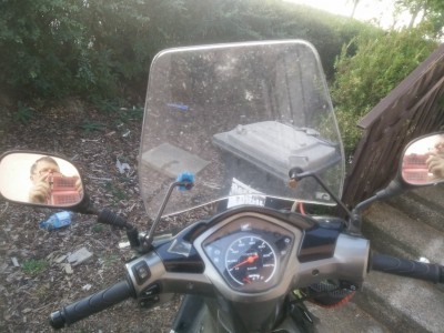

Wenn die Traffic (auch mal nach Trafic suchen) alle gleich sind, dann könnte man doch einfach das günstigste Angebot bei Bedarf erwerben -oder?
https://www.ebay.de/sch/i.html?_from=R4 ... ic&_sop=15
https://www.ebay.de/sch/i.html?_odkw=pu ... c&_sacat=0
Und gerade die vom günstigsten Angebot für den SH125 sieht passend aus (sieht der Innomaske "wie aus dem Gesicht geschnitten" aus)
https://www.ebay.de/itm/Windschutz-Sche ... Sw5cNYdMYL

Aber die Halterung an der Scheibe ist nun anders....

bei der Schieb von DonS ist der Halter an der Scheibe länglich/Oval bei den Ebay-Scheiben rund. ist sicherlich nur ein kleiner Unterschied, angebaut wird ja nur einmal.

Jetzt habe ich mir doch mal eine gekauft. Es wurde ein Rückläufer vom Händler aus dem Vorstehenden Link in der Bucht für 32,90€ angeboten - zwar für den SH125/150, Scoopy etc. aber auf den Bildern sieht die eigentlich aus wie alle anderen auch und in der ABE (kann man direkt aus dem ebay-Angebot downloaden) sind Inno und Wave aufgeführt.

Habe für die Vision meiner Tochter eine neue Puig Traffic gekauft. Noch ist Töchterchen von der Optik nicht überzeugt aber ich bemerke erstaunt ein neues Befestigungssystem.
Das mit dem Kugelgelenk schaut ja gut und Montagevereinfachend aus. Aber wie wird es sich in der Praxis dann bewaehren? Wird die Scheibe nicht anfangen zu Klappern und sich zu Verstellen im Betrieb?
Oder kann man mit der Kappe das Kugelgelenk bombenfest arretieren wenn es einmal richtig justiert ist?

Bei mit ist für 32€ auch das "Kugelkopf-Modell" angekommen. Werde nach der Montage noch einmal berichten.

Ich habe mir im Baumarkt ein sehr stabiles und gut verzinktes Winkeleisen gekauft um das Originale zu ersetzen. Die "lange" Seite dessen war ungefaehr 2 cm laenger als das Original, die "kurze" ein bisserl laenger. Dies bezogen auf die bereits gebohrten Loecher im Eisen. Diese Aufbohren fuer die Schraubendurchmesser und schon liess sich die Scheibe wesentlich leichter *optimal* einstellen (Schlitz zwischen Verkleidung und Scheibe, Zugaenglichkeit des Bremsoel-Reservoirs...). Lass Dir das eventuell durch den Kopf gehen:-)
