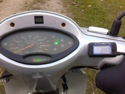

Hab das Teil direkt auf den Tacho geklebt:
Anschluß:
plus an Zündung, minus ist klar und Signal an der Zündanlage abgreifen

Verfasst: Sa 2. Feb 2019, 22:49
von IGN
Da gibts natürlich Geräte von der Firma KOSO die gehen einfach mit jedem Motor
nach dem Setup... greifen halt mal mit 150 Euro oder mehr ins Kontor...
Ne, schau halt einfach was Jayne oder ihre kleine Schwester von IGN so trägt,
das funzt und macht euch das Leben nicht so schwer,
dafür sind wir da Jungs...
IGN's Hsun Iridium Leerlauf mit 880 statt 1300 Umdrehungen.jpg (72.01 KiB) 12834 mal betrachtet
das "rote" in der Anleitung ist dein Faden Alter oder lass den DZM von einem Freund genau so verlöten...
viewtopic.php?p=126204#p126204
