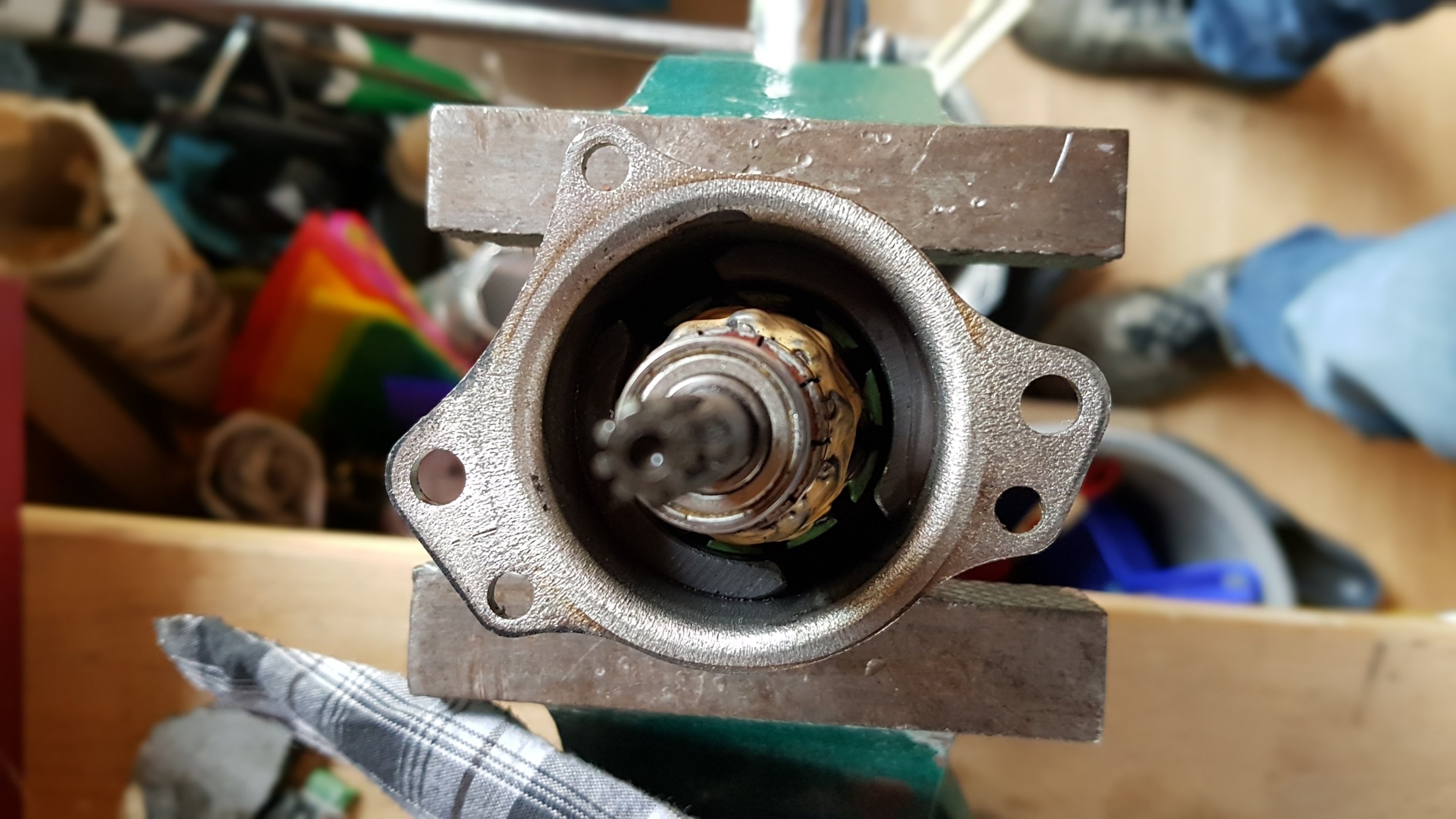

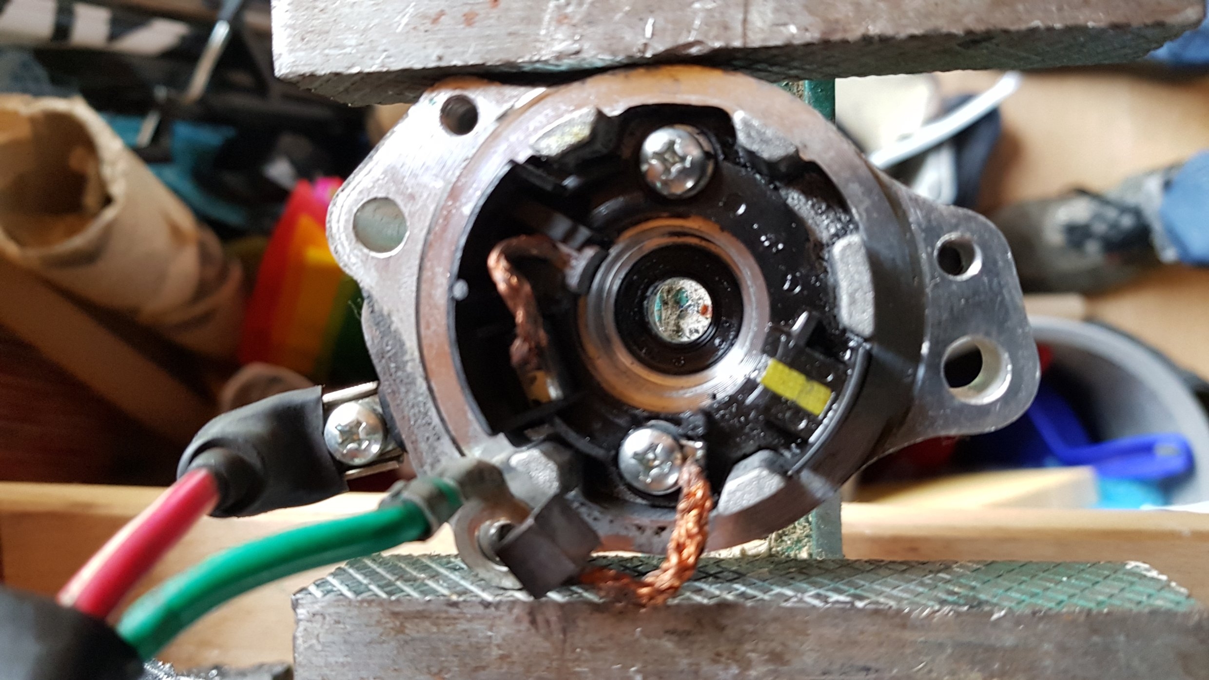

Hi, Jetzt hab ich den Anlasser raus. Keine besonderen Geräusche. Hab ihn zerlegt. Nur wie bekomme ich die Schleifkohlen / Federn wieder eingebaut. Kann man die temporär irgendwie fixieren?
Re: Wave "hupt" beim Anlassen wie bei dem Waltons
Die Federn erst auf die Kohlen drücken lassen, wenn der Deckel drauf ist. Zuvor verklemmen sie die Kohlen in deren Schacht, durch seitlichen Druck ???

So, die Bindfadentechnik hat also geholfen die Federn mit den Schleifkohlen zu fixieren während des Zusammenbaus. Vorher alles schön sauber gemacht.
Jetzt ist es aus mit der Huperei, gute Nacht John-Boy, vielen Dank für Eure Hilfe.

Also es war jede Menge Abrieb von den Kohlen drin.
Wie geschrieben hab ich alles sauber gemacht und schön eingebaut. Ein Bisserl Motoröl auf den O-Ring. Vielleicht war's vom Vorbesitzer auch nicht sauber eingebaut das Ganze, da muss schon mal jemand dran gewesen sein, denn eine Kreuzschlitzschraube war etwas ausgerissen.
Hoffe das war's dann langfristig mit der Huperei.
