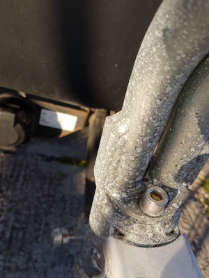

Habe jetzt meinen Mopedträger an der Anhängevorrichtung des Autos montiert. Der Winter hat ihm offensichtlich nicht gut getan. Die verzinkten Rohre sind stark korrodiert. Sicher meine Schuld, da ich im Winter einmal auf einer gesalzenen Straße gefahren bin und den Träger nachher nicht abspülen bzw. waschen konnte. Welche Vorschläge habt ihr, kann ich einfach darüber streichen oder was ist meint ihr?

Is dat Alu? Da korrodiert dann im Sinne von "wegrosten" nix. Ist nur ein optischer Mangel. Das Material wird dadurch nicht beeinträchtigt.
Ansonsten brantho 3 in 1

ist nicht Alu. Verzinkter Stahl, ist magnetisch.
Re: Starke Korrosion
Es gibt so im Handel diverses Rostbehandelszeugs. Der bekannteste davon nennt sich "Hammerite". Ist ein RostUMWANDLER. Bedeutet, er loest nicht den Rost um ihn (nur) runterzubuersten sondern wandelt ihn chemisch um, sodass eine Schutzschicht daraus entsteht, die man nachher einfach mit einer Farbe uebertuencht.
Schau einmal aufs Etkett, ob das nur fuer nacktes Eisen gilt, oder auch fuer verzinkte Rohre.

Ja Herr Doktor Don, ich werde WD 40 äußerlich anwenden. Mir geht es eigentlich um die Optik, dass mich das Stahlrohr so oder so überlebt nehme ich auch an.

abwaschen und lassen , es ist zink !
zink reagiert mit der zeit auf äussere einflüsse ist aber so ausgelegt das es darunter nichts weiter macht .
was ja eigentlich der grund ist warum man sachen verzinkt .

Abwaschen und mit Seilfett aus der Spraydose koservieren, das wander bei Erwärmung weiter und unterwandert evtl. Korrosion.

Das Zink auf metallischen Bauteilen fungiert als Opferanode und schützt somit das Bauteil vor Korrosion.
Es ist sicher kein Fehler das Salz abzuwaschen.
Wenn denn die Zinkschutzschicht an grösseren Stellen irgedwann mal aufgebraucht sein sollte.
Rost entfernen und mit Zinkspray behandeln.
Das wird aber nicht so haltbar sein wie Galvanisch bzw. Feuerverzinkt.
Die weissen ausblühungen sind Zinkkorrosion.
Mit Öl behandeln wird sicher kein Fehler sein, aber das Salz würde ich auf jeden Fall vorher entfernen, da es in Verbindung mit Wasser den Leitwert erhöht und somit die Korossion fördert.

Das Seilfett ist sicher auch ein guter Tip, das kannte ich selbst auch noch nicht.

Mwssingbürste und reinigen
dann irgend ein Sprühöl
wenn man nicht dranpacken muss geht auch gut Hohlraumwachs

Müsstest Du ja recht gut ran kommen. Wenn die optik stört, dann mach etwas damit es Dir gefällt. Waschen, grundieren passend Weiss lackieren oder so? Pulferbeschichten lassen?

Ja genau der Träger ist es. Es geht mir nur um die Optik, aber wie unser Metalldermatologe Dr. DonS empfohlen hat, werde ich den Träger einfach einsprühen.
