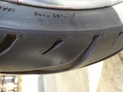

bei meinem Hinterradreifen Dunlop TT900 (Erstausrüstung) hat sich auf der seitlichen Lauffläche eine "Beule" gebildet.
Der Reifen wurde nicht misshandelt (Bordstein, etc.) oder mit zuwenig Luftdruck gefahren.
Den Schaden habe ich heute festgestellt als ich vor dem Start routinemäßig die Inno kontrollierte.
Hat sowas jemand von euch schon mal gehabt ?
Ich vermute mal, dass es sich um einen Fertigungsfehler handelt.
Weiterfahrt wäre wohl nicht mehr ratsam, oder ?
Würde ein Kulanzantrag bei Honda sinnvoll sein bzw. hat vielleicht jemand einen TT900 für hinten günstig abzugeben (wird leider nicht mehr hergestellt) ?
Reifenschaden Dunlop TT900

also auf dem Foto kann ich nur erahnen was du meint.
Aber eine Lösung wäre zum Händler gehen un dIhm das zeigem
Moman
Moman

So einen schlechten Monitor hatte ich auch mal.Moman hat geschrieben: auf dem Foto kann ich nur erahnen was du meint.
In dem Reifen ist irgendwas gebrochen. Er ist definitiv hinüber. Nicht mehr weiterfahren, sonst geht der Schlauch auch noch kaputt, von einem möglichen Sturz ganz zu schweigen.
Kann passieren, red mit deinem Reifenfuzzi. Nur der kann was drehen dran.

Wenn auf den Reifen Sprit gekommen ist kann da auch so ne Beule aufquellen!So gesehen mal bei nem Heidenau K61.Bildete sich aber nach Tagen des Ausdunstens wieder zurück
