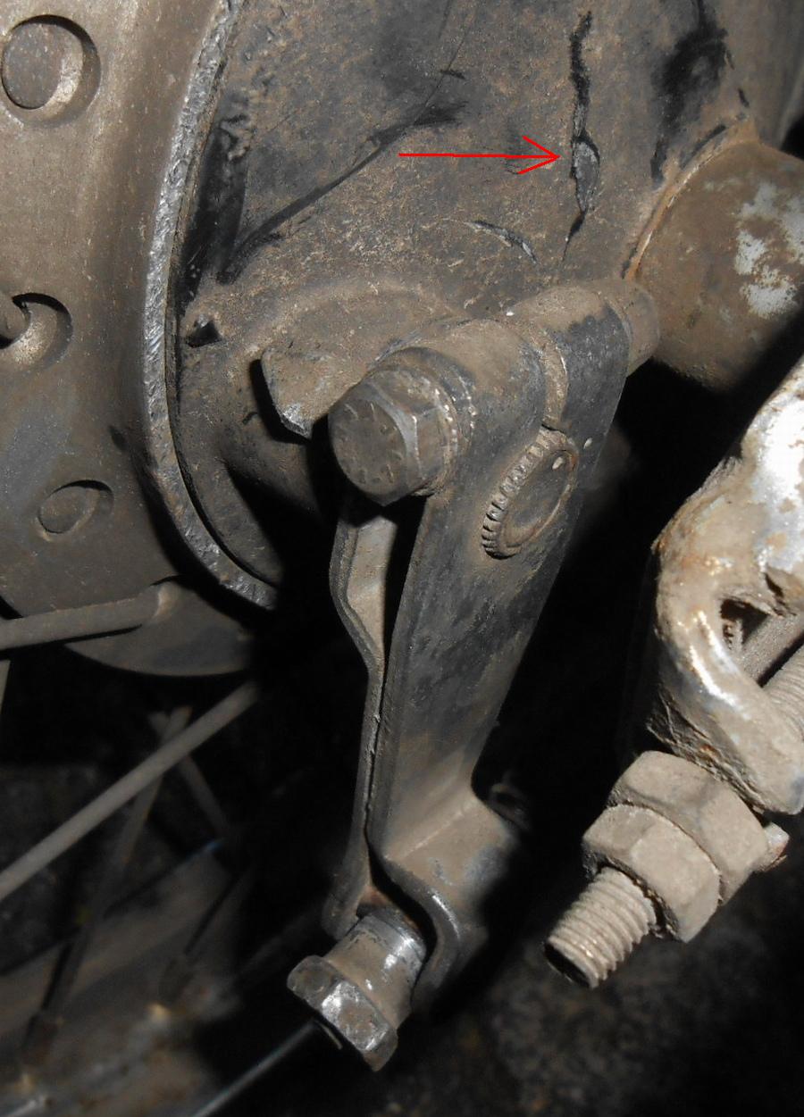

Re: 1. Problem gefixt
Sehr fein, eine Sorge weniger.Gausi hat geschrieben:Mein Vertrauen in meinen Aluschweisser hat sich erneut bestätigt
Aber irgendwas wurmt mich in dem ganzen Thread. Koennen auch meine alten Augen sein, dann bitte Verzeihung.
Auf Pic1, also ganz am Anfang der Frage, *meine* ich einige Risse in der Bremsankerplatte zu sehen. Nicht durchgehend bis ins Innere aber immerhin. Sehe ich das richtig?
Nun, dann eruebrigen sich wohl alle anderen Reparaturversuche und -Massnahmen: ich als Pruefer wuerde nach Sehen dieser Risse sofort sagen "Verschrotten, nicht mehr verkehrstauglich. Bremse kaputt/unzuverlaessig". Oder so aehnlich.
Nur, wie gesagt, ich meinte Risse zu erkennen, ob die wirklich da sind...

Re: TÜV - Baustellen bis zum Mai
? Hm..ich erkenn da nix...sieht aus wie Verschmutzungen.
Glaube Peter meinte das da
Hallo Micha,sznuffi hat geschrieben:Glaube Peter meinte das da
Genau und unten etwas weiter nach Links war mir zusaetzlich noch ein kleines "Ding" aufgefallen. Deshalb mein Bedenken.
@teddy
is kein Riss ---- Verschmutzung Pille lag richtig

ein brauner Kackfleck aufm Blech
