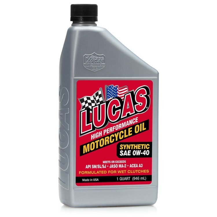

Gerade gesehen, es gibt zumindest schonmal ein 0W-40 Jaso MA2, wäre jetzt auch nicht sooo teuer über ebay aus UK.
http://www.ebay.co.uk/itm/Lucas-Oil-Ful ... Sw4GVYLczn
Fahrt Ihr Cub-Winterfahrer dann eigentlich mit einem Windschutz vor dem Zylinderkopf?
