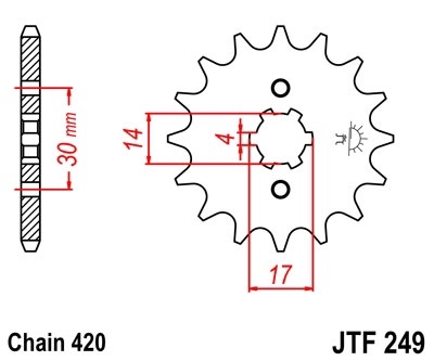

CZ75 hat der Ölwechsel mit dem richtigen JASO MA2 Öl etwas gebracht?
Oder besteht dein Problem immer noch?
Mir ist nämlich noch was anderes eingefallen, da du ja dein Kettensatz vor kurzem gewechselt hast, könnte es auch am falschen Ritzel liegen. Manche Händler legen 15er Innenmaß Ritzel statt 14er Innenmaß Ritzel ihren Sätzen bei, warum auch immer!
Ich kann mir durchaus vorstellen das, unter Volllast das Ritzel über die Welle rutschen könnte oder?
Was meinen die Anderen hier zum Thema Ritzel?
