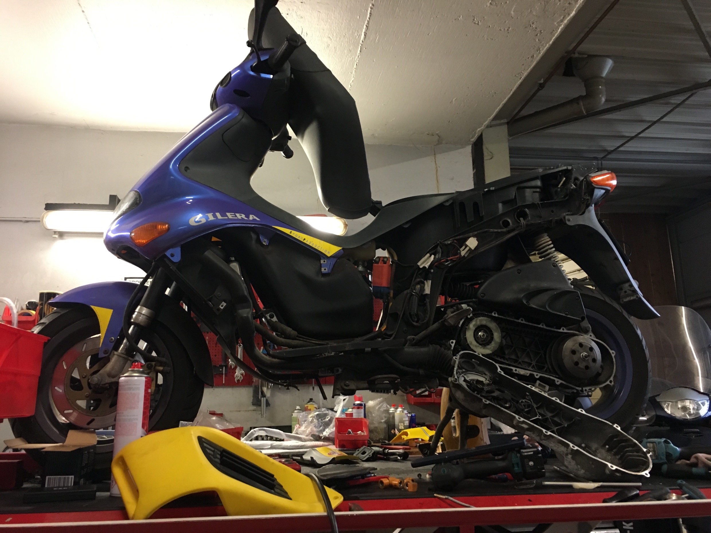

Schick deine Hölle. Auch die Gilera ist der reinste Schrauberhimmel.
Ich rutschte 2 Tage auf dem kalten Garagenboden rum.
Das wünscht du deinem ärgsten Feind nicht.

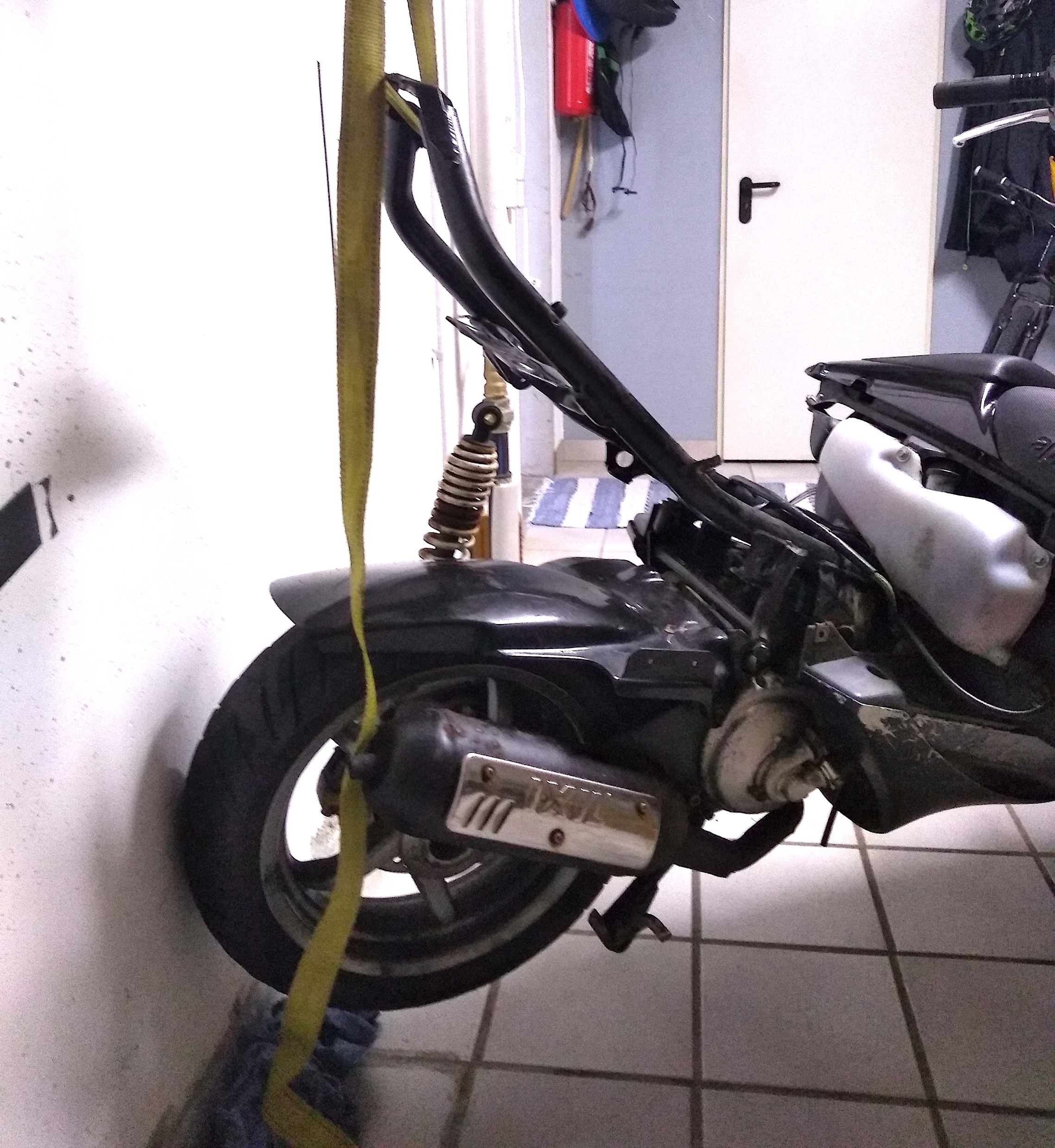

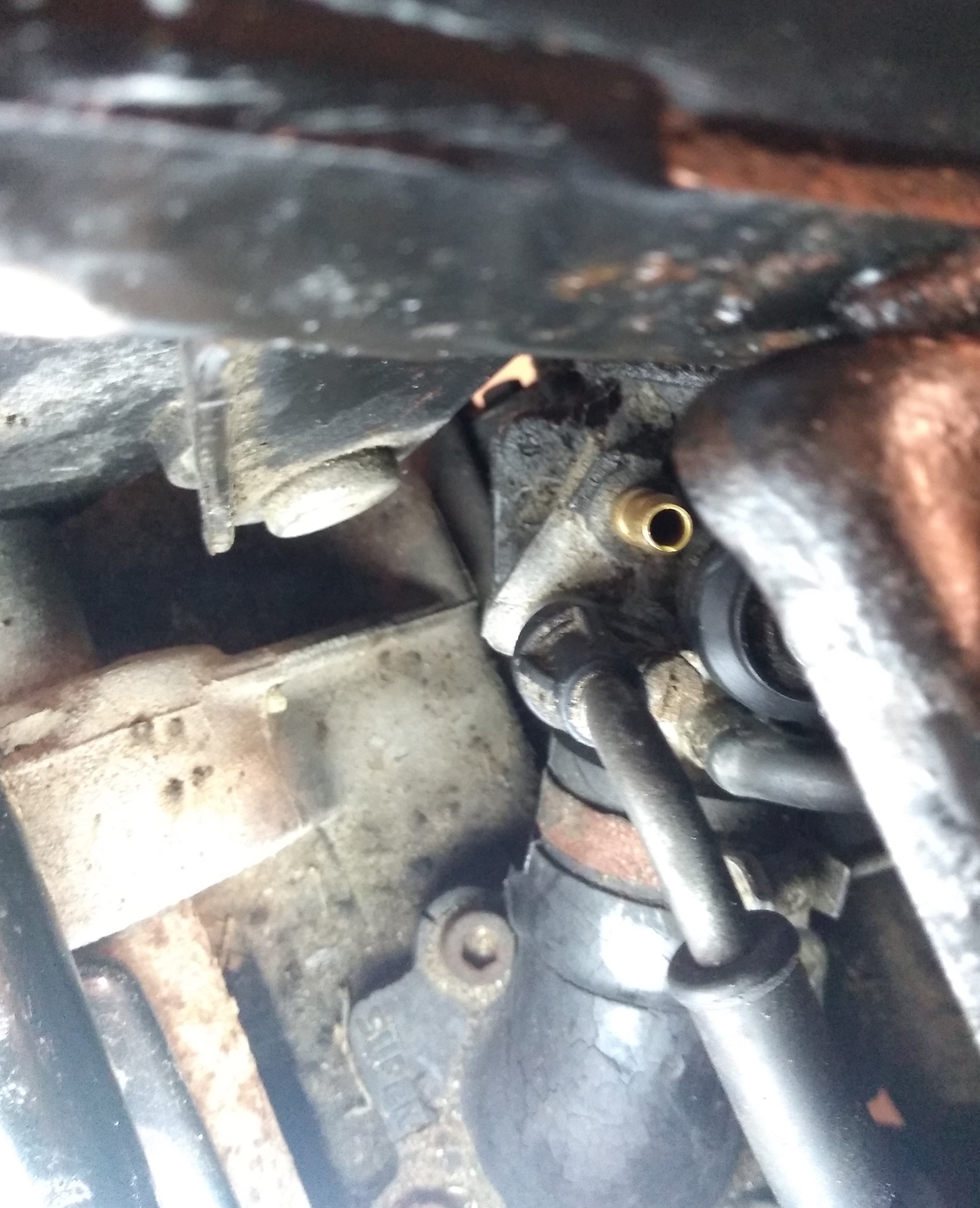

Affenschaukel
Affenschaukel

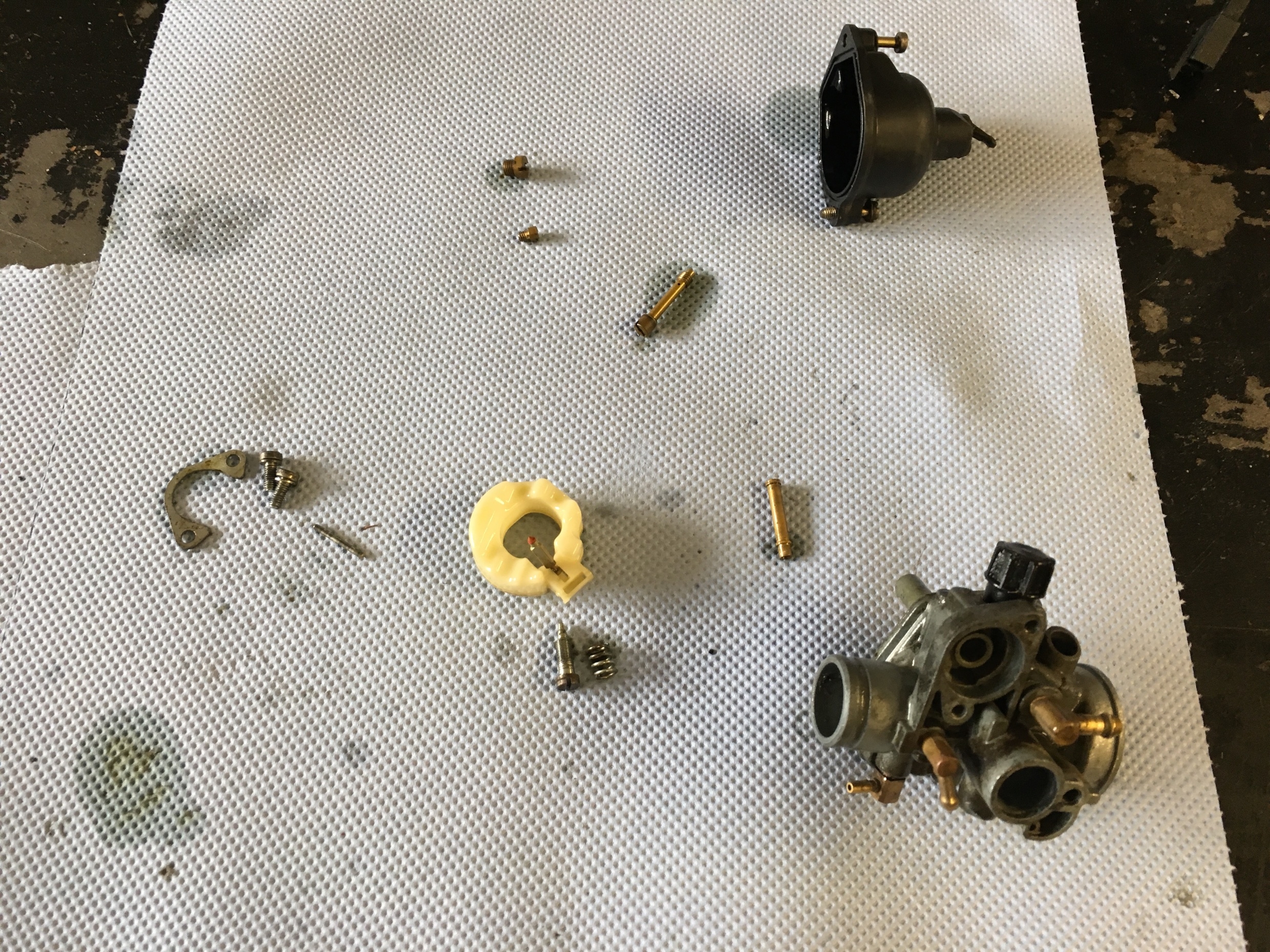

Mit abgelassenem Hinterrad. Wo ist der Vergaser?
Gestern habe ich die Zündkerze raus und versucht das Kurbelgehäuse etwas trocken zu bekommen.
Mit einem Heißluftfön habe ich die Zündkerze erhitzt und versucht die Aprilia zu starten.
Niente, nicht das kleinste Stottern.
Vergaser tropft und das wars.

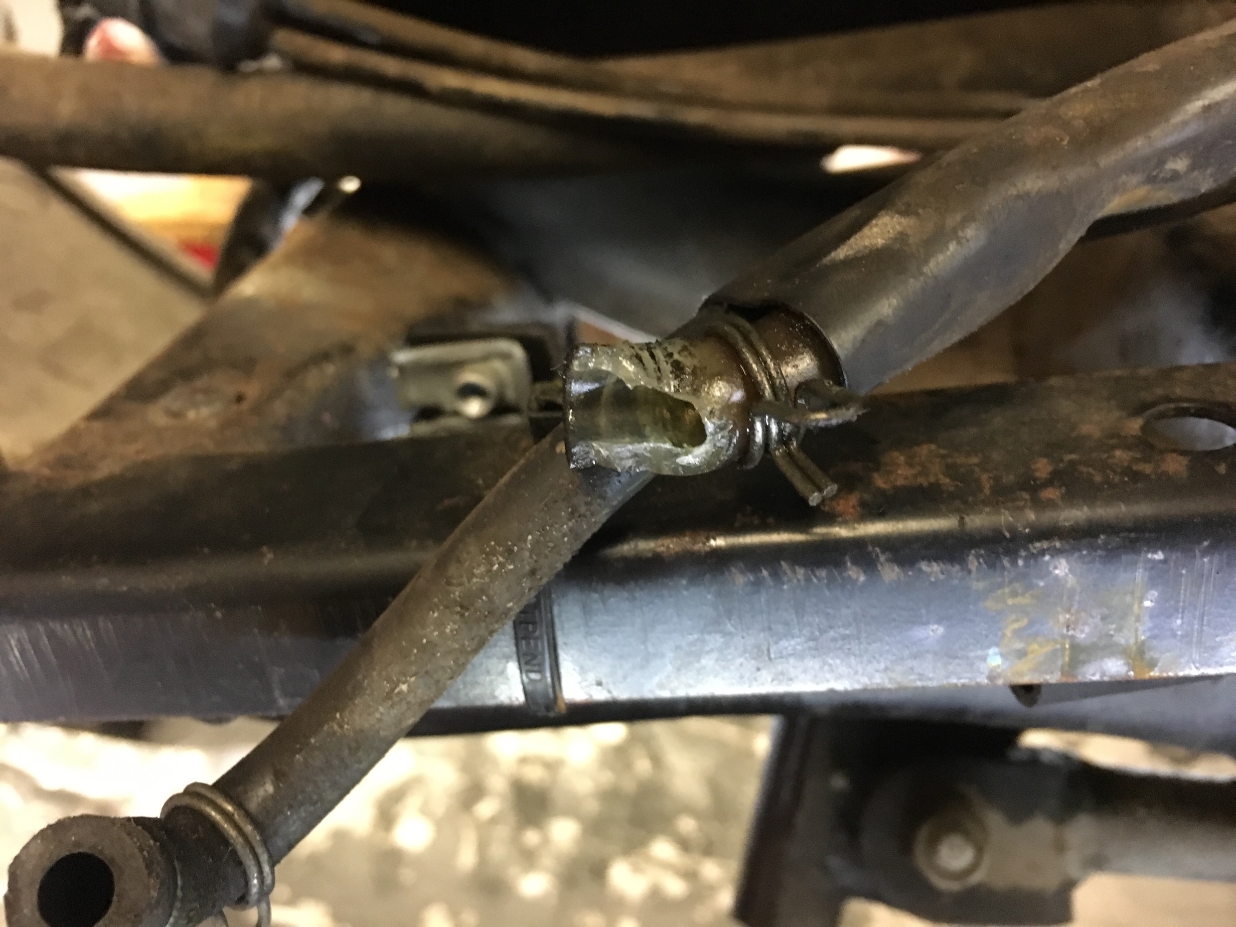

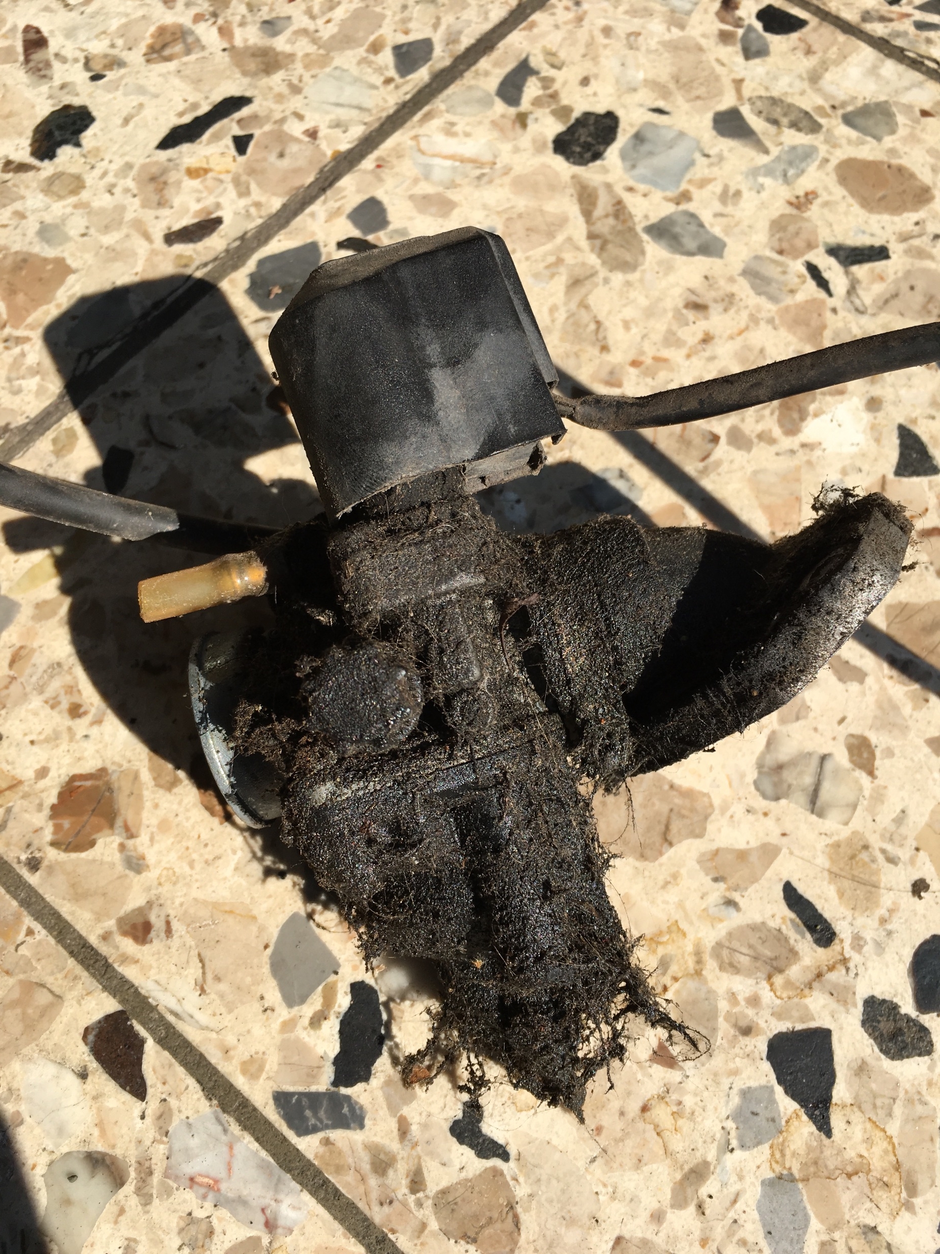

Der Runner ist relativ komplex in Sachen Spritversorgung.
Alle 3 Schläuche erneuert, weil total im Arsch.
Benzinpumpe auch neu, sowie der rissige Ansaugstutzen.
Rollen, Riemen, Getriebeöl, Ölpumpenriemen, Bremsen, Reifen, Batterie, Luftfilter, Kerze. Alles neu.
Und das ist noch nicht alles, was im Eimer ist.
2 Ansaugschläuche zwischen Luftfilterkasten und dem langen Ansaugweg nach vorne sind ebenfalls rissig.
Der serienmäßige Webervergaser fliegt nächste Wocje gegen einen DelOrto raus, da dieser ebenfalls kernschrott ist.

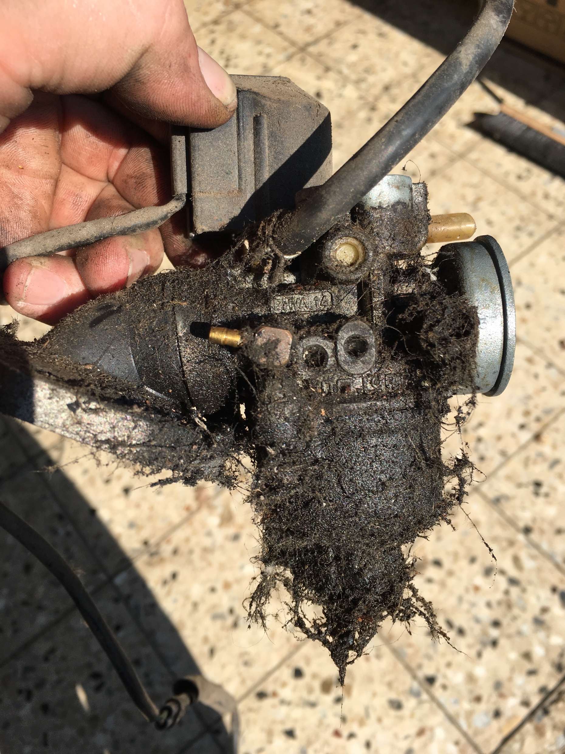

Der verdreckte Vergaser ist ja der Hit.
Ich hätte jetzt nicht Haare sondern Bart gesagt.

Weber war original verbaut. Auch bei den Vespa ET Modellen. Gab aber sehr häufig Probleme wie in diesem Fall.
