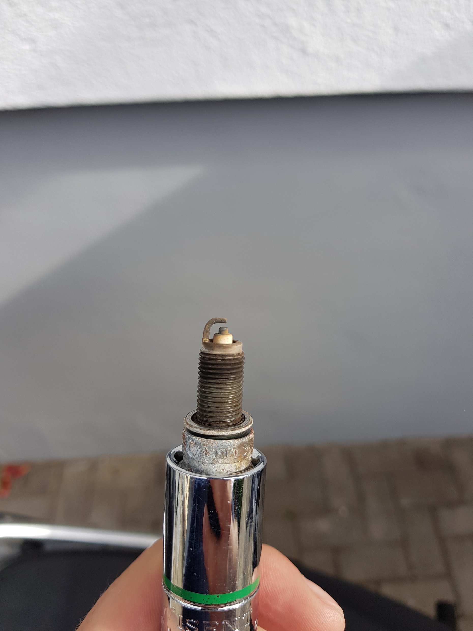

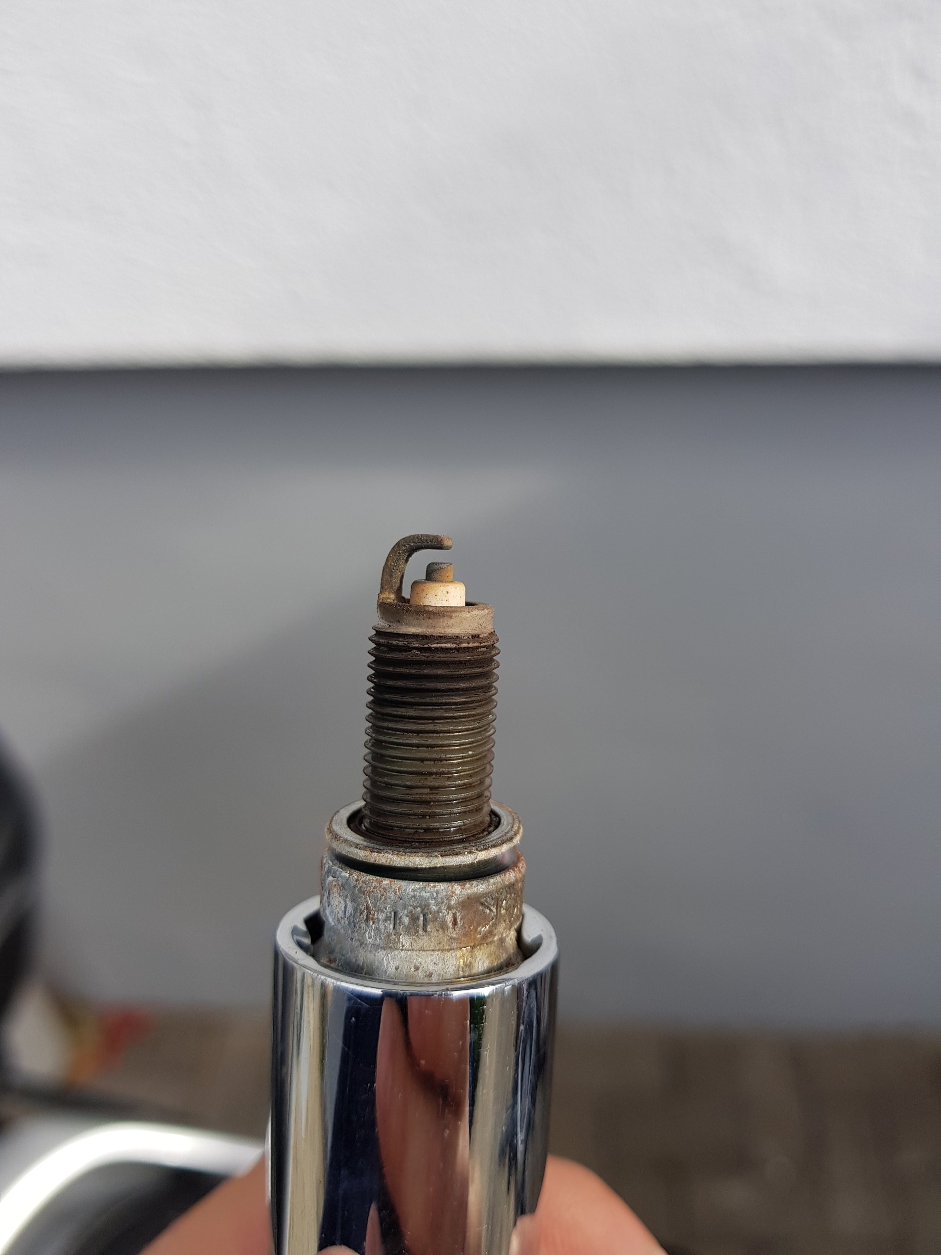

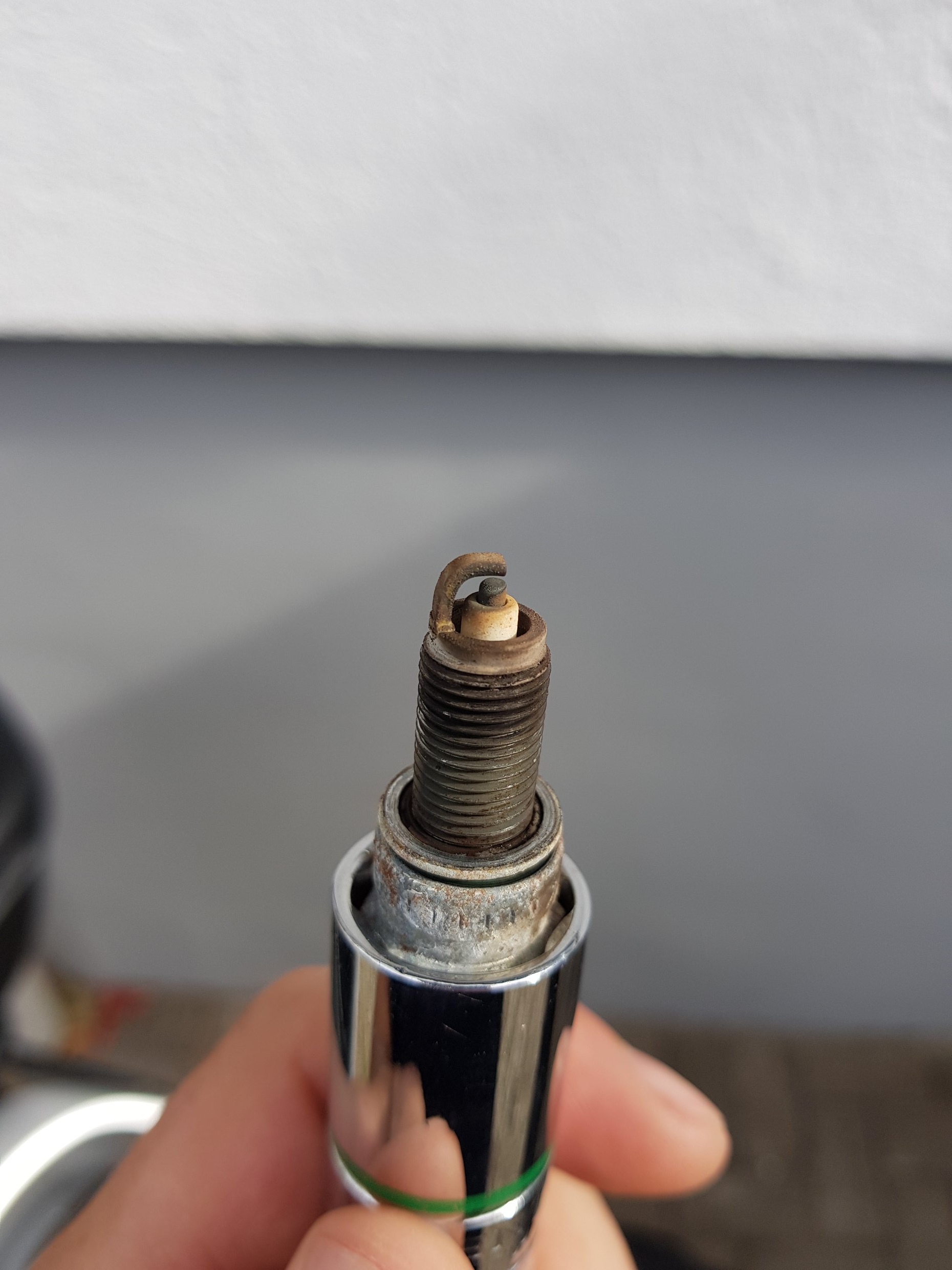

Hmmm, ich habe heute mal den Luftfilter draußen gehabt und der sieht gut aus, hab die Kerze mal draußen gehabt und ich bin kein Pro, würde aber auch sagen das die gut aussah...
Was sagt ihr dazu?
Was den Stecker angeht schau ich ihn mir nochmal an...
Was sagt ihr dazu?

Re: FI nach kurzer Zeit dauerhaft...
Glaube nicht das der fi Fehler an der Kerze liegt ,
Aber gesund sieht die kerze nicht mehr aus.
Ich würde sie tauschen , kann durchaus der Grund für das Verhalten sein , was du am Anfang beschrieben hast.
Das kerzenbild ist aber sonst ok .
Also ich habe an der Kerze eigentlich nix auszusetzen,sieht unauffällig aus ! Aber tauschen kann man ja mal,kostet ja nicht die Welt
Wenn man der Sache auf die Schliche kommen will muß getauscht werden.
