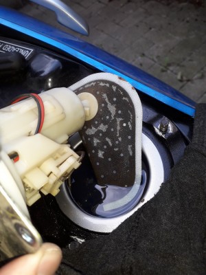

Spritfilter ist dieses "kissenartige" Flies direkt an der Benzinpumpe (siehe Foto der Spritpumpe vom Zoomer)

Soll das so aussehen oder is der dicht? Sollte ich den tauschen, den Tank ausbauen und reinigen?
- Böcki
- Beiträge: 3093
Re: Inno läuft nicht - i'm back
wenn der trocken ist soll der Filter hell-elfenbein aussehen.
Ist der nur so dunkel weil der noch nass ist? Sieht sonst ganz OK aus...

Und häng den O Ring schonmal in die Sonne,damit er schrumpft.
Frisch ausgebaut,wird er nicht mehr passen.

Nee, das is nicht weil er nass ist. Der is dreckig.
Son käse, ich hab gehofft, es wäre nur was kleines.
