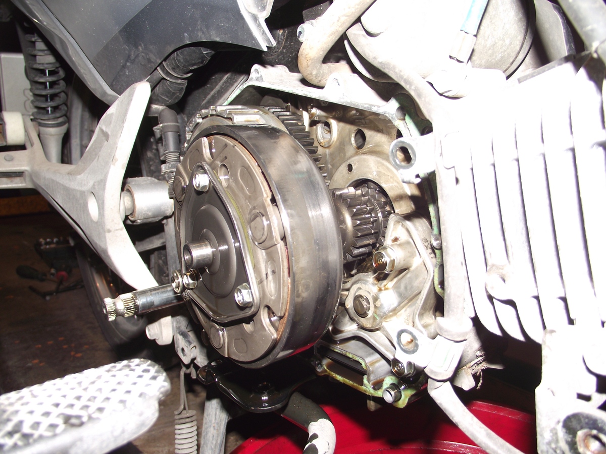

vielen Dank für den Tipp, meine hatte gerade 8500 KM auf dem Tacho, aus Vorsicht werde ich die Zentrifuge jetzt reinigen, Dichtungen liegen bereit. War die ganze Zeit etwas unschlüssig zu diesem Thema. Gutes Öl ist selbstverständlich und die 3000er Intervalle sind das Maximum für mich. Grundsätzlich lasse ich alle Motoren erst in Ruhe drehen, bis ich angetüddelt bin, damit die Schmierstellen versorgt sind und Öldruck aufgebaut ist. Es gibt halt sehr viele Extrem-Kaltstarter, Motor an, und los...als hätten die Jungs ´nen Elektromotor unterm Allerwertesten...

vergesse nicht das Ölsieb zu reinigen. Die 3 Deckelschrauben der Öl Zentrifuge mit Loctite mittelfest einsetzen > ist wichtig!
Die Seitendeckeldichtung habe ich übrigens nur mit Fett eingesetzt. Ist absolut dicht und kein so gescharre mehr mit der Dichtungsmasse und den Dichtungsresten.

Dankeschön für die Tipps. Das entfernen der alten Dichtungsreste zu entfernen ist wohl die meiste Fummelarbeit. Dichtungsschaber liegt bereit. Was ich mir sehr fummelig vorstelle, sind die Teile der Kupplungsmechanik im Deckel, das wieder zusammenfügen. Ölsieb wird nicht vergessen.
Inno steht noch immer sehr sehr nackig auf der Bühne und ich werde langsam unruhig, schrauben bevor der erste Frost eintrifft.

Frank: beim Einbau auf den Kugelausrücker der Kupplung und hier besonders auf die Feder achten. habe ich mal auf der falschen Seite eingebaut > ging zwar auch habe ich aber schnell wieder geändert.
