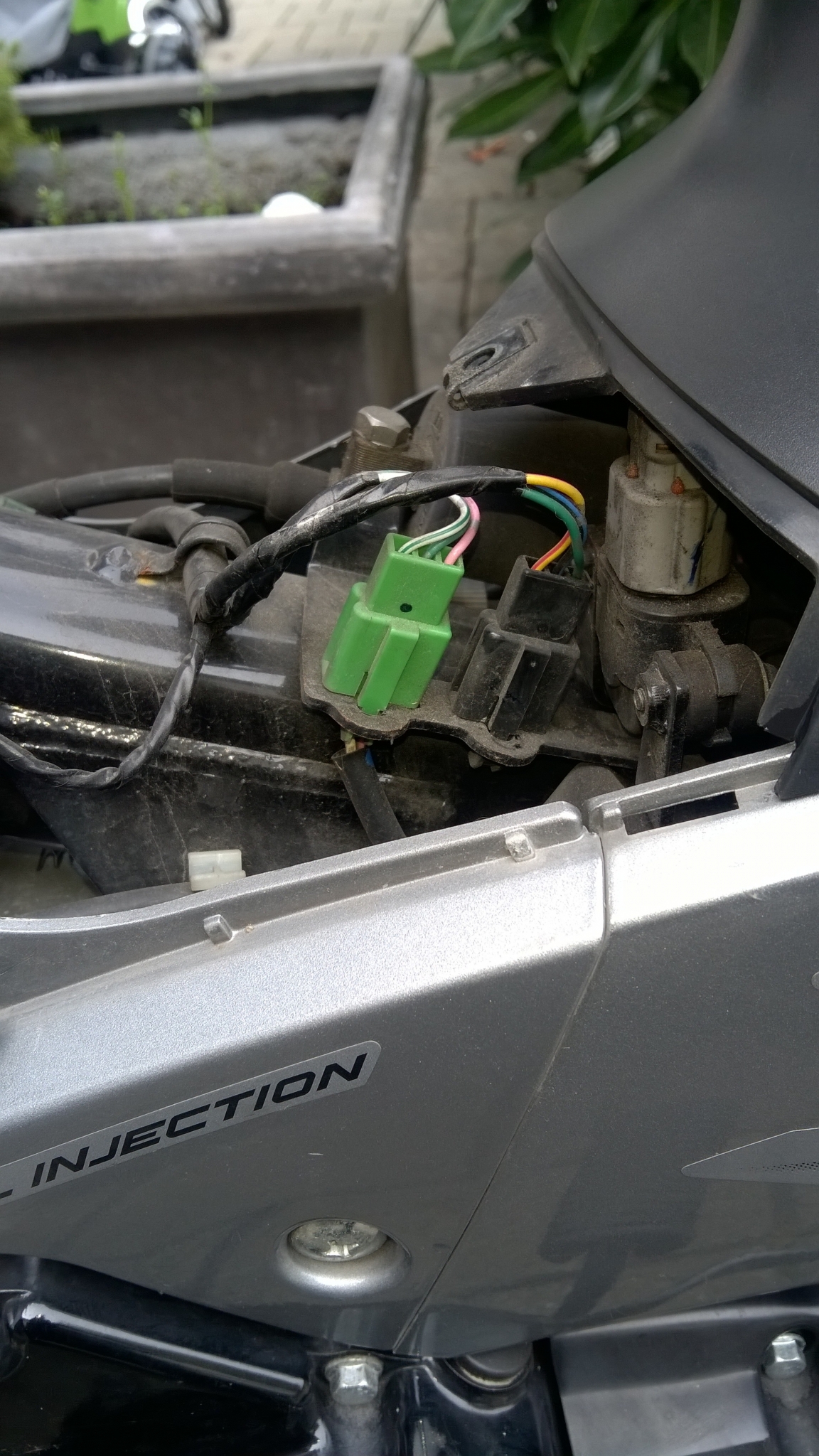

Guck doch mal in die Gepäckbox und nimm die Gummitülle vom Starterrelais weg. Wenn Du DIESE Kontakte mit der Schere überbrückst, muss der Anlasser anlaufen.Bastler hat geschrieben:kann ich hier mit der Schere überbrücken und testen?
Re: Mein E-Starter funzt nicht mehr
Danke Sivas.....dieser Input. Hat noch gefehlt
Ich glaub ich habs gefunden. Muss ich jetzt die Schere an die Imbusschrauben halten? Sorry....will nichts kaputtmachen
