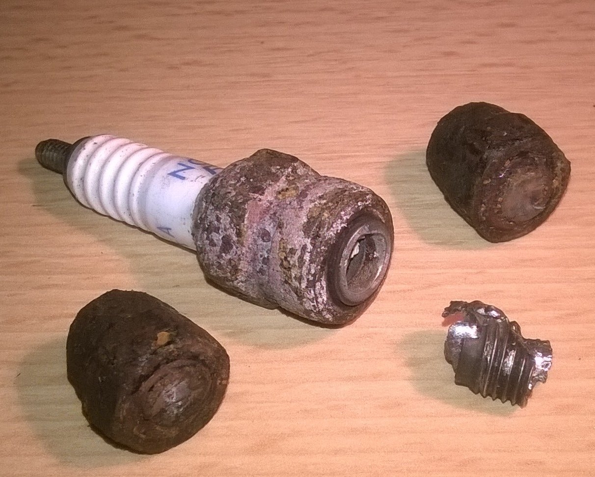

Ich poste nur noch die Bilder:

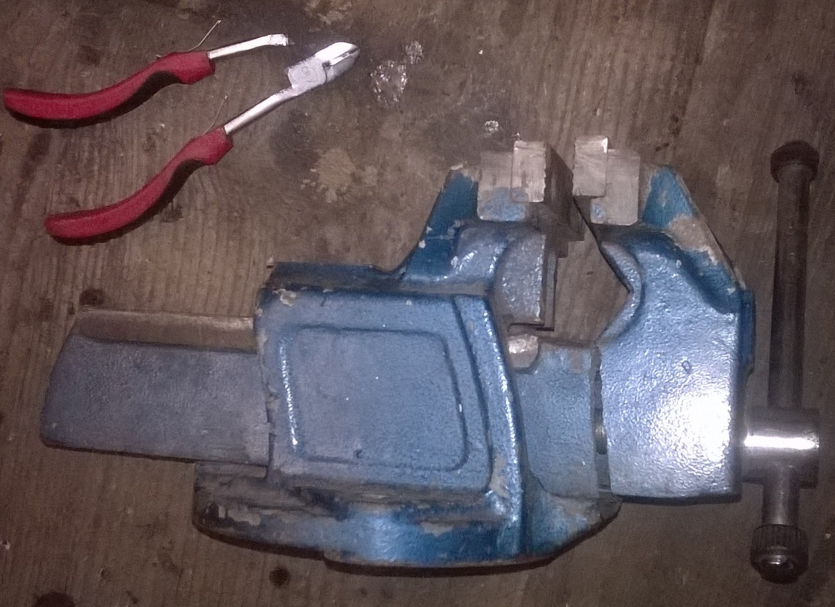

Klasse Bilder,
vor allem der Schraubstock...

Die Bilder kann man schön als Werkzeuge des Grauens bezeichnen.

@Gausi
Wenn ich den Schraubstock anschaue dann könnte man meinen du wohst auch hier. Ich dachte sowas passiert nur hier!

Gausi, der abgebrochene Schraubstock ist ja der Hammer. So was hab ich noch nie gesehen.
An dem Tag wärst du wohl besser im Bett geblieben.
Zu den Empfehlungen mancher Hersteller Zündkerzen trocken einzudrehen kann ich nur warnen. Vor allem Luftgekühlte sehr heiße Motoren können Zündkerzen derart verbacken dass eine Gewindebuchse verbaut werden muss. An meinen Fahrzeugen wird keine Zündkerze trocken montiert und es flutscht wie es soll.

Raphael: Der Hammer Tag...das ist übel. Aber du hast einfach immer weiter gemacht und nicht die Brocken in die Ecke geknallt und am Ende warst du erfolgreich! Respekt.
Diese Sache mit dem, sagen wir mal Nicht-Premium-Werkzeug..naja..ich erinnere mich ebenfalls an einen Seitenschneider der bei meinem letzten Besuch zu Bruch ging. Vielleicht mal ein bisschen was in Made in Germany Werkzeug investieren.
Ich sponsore dich ein bisschen, ZB ne 160er Knipex oder so. Bei meinem nächsten Besuch fahren wir nach dem ersten Käffchen schön shoppen wie die Weiber

Es kann ein Materialfehler sein, glaub ich eher nicht daran. Viel wahrscheinlicher sind m.M. vorige eher nicht für einen Schraubstock gedachte Arbeiten. In Ermangelung eines Ambosses werden heute halt viele Arbeiten, auch mal mit dem großen Uhrmacherhammer am Schraubstock gemacht.Karl Retter hat geschrieben: ↑Mi 24. Jan 2018, 10:54Gausi, der abgebrochene Schraubstock ist ja der Hammer. So was hab ich noch nie gesehen.

Da kann ich nicht ganz mithalten. An manchen Zündkerzen am Kerzenstecker baumelnd ist das ALU Kurzgewinde leider mitgekommen.

Erstmal Sorry für Gausi.Wenn shit,dann richtig.
ABER wenn ich mir die rostigen Teile so anschaue,dann würde ich auch nix anderes erwarten,bzw damit rechnen,
das da Schwierigkeiten kommen.OK,das es so eine Kettenreaktion wird,damit rechnet wohl niemand.
Ich hätte erstmal eingesprüht,und am nächsten Tag probiert.....vielleicht hätte es was gebracht.
Gruß LungMike
