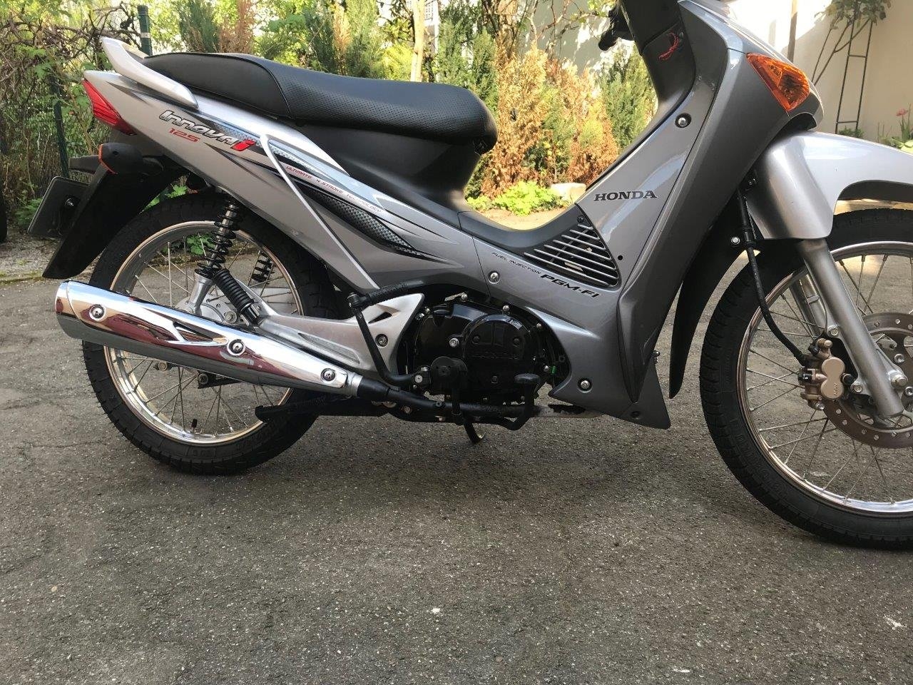

Einen vercromten Auspuff hab ich mir in England bestellt. P&M heist der Laden (oder war's umgekehrt?). 70 Euro inclusive Versand schien mir günstig.
"OEM Quality" steht auf der Verpackung, es ist also schonmal kein Original, denn der hieße 18350KPH970 und wäre komplett verchromt. Da war ich wohl etwas zu schnell mit der Bestellung.

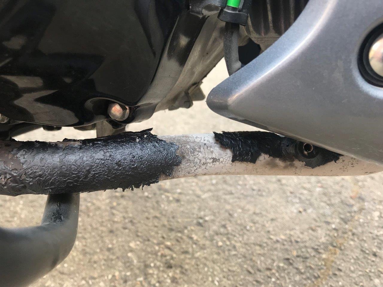

Nach der ersten Fahrt sah der leider nur mit ungeeigneter (da überhaupts gar nicht hitzebeständiger) Farbe lackierte Krümmer so aus:
Immerhin: Den sonst sehr zähen Geschwindigkeitsbereich zwischen 80-100km/h durchfährt die Inno mit dem (Kat-losen)- Auspuff deutlich zügiger.

Wennd du bein der I-Innova (Schwarzer Auspuff) den der Vergaser Innova (kompletter Chrom Auspuff) anbaust geht das grundsätzlich plug'n play. Einzig die Stehbolen im Zylinderkopf, da wo der Flasch vom Krümmer an den ZK geschraubt wird, müssen gegen etwas länger getauscht werden. Das ist es schon.christian #69 hat geschrieben: ↑So 12. Apr 2020, 08:46Ich würde mich da gerne anhängen. Muss da was geändert werden?wolfgang2011 hat geschrieben: ↑Fr 16. Mär 2018, 16:21Den Anfangs Schwarz , später Rostig Auspuff habe ich , also ORSCHIGINAL .
Wie ich gelesen habe , funk der Chromauspuff ohne Kat nur mit änderung der Bolzen , richtig ?? .
Wirklicher Kaufgrund des rostigen : Ich wollte unbedingt das brutale Drehmoment , was ich früher hatte.
Den originalen Honda Auspuff für die Vergaser Innova kann man entweder in GR oder in TH bestellen. Der Preis sollte, soweit ich mich erinnere, unter 100.- liegen. Für eine Originalanlage selbstverständlich!
