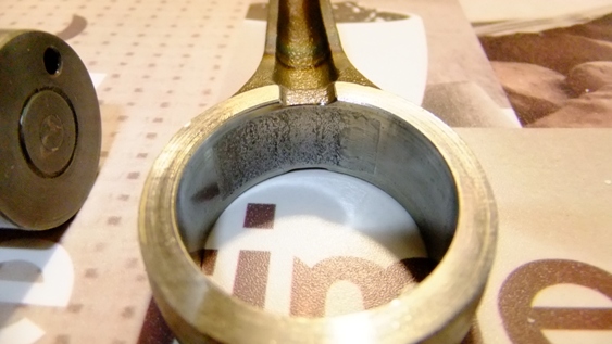

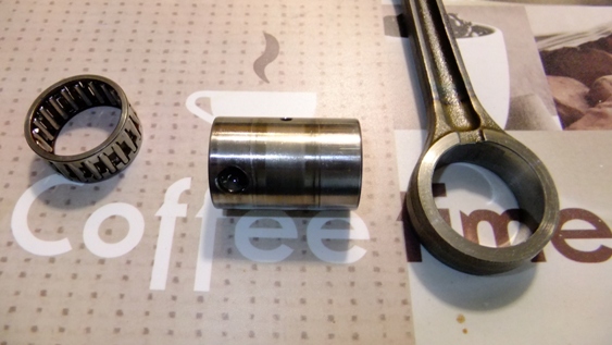

Beiträge: 7939
Re: Schnatterndes Motorengeräusch
hallo miteinander,
hier 2 Bilder vom Pleuellager > 50 000 km gelaufen.
Der Schaden ist im Druckbereich des Pleuels wobei der Zapfen und das Nadellager noch relativ gut aussehen.
Also völlig anders als bei Gausi. Das Geräusch ist allerdings das selbe. Wie es sich bemerkbar macht wurde ja schon beschrieben.
Ich möchte nochmals darauf hinweisen dass der Schaden selbst bei ausgebauter KW schwer bis gar nicht gefühlt bzw. gemessen werden kann. (Das kann man fast nicht glauben ist aber so) Selbst mein Motorenspezialist wollte mir zunächst einen einwandfreien Zustand bescheinigen. Ich bestand jedoch darauf den neuen Original Honda Pleuel Kit einzubauen und hatte den richtigen Riecher.
Karl Retter hat geschrieben:Ich möchte nochmals darauf hinweisen dass der Schaden selbst bei ausgebauter KW schwer bis gar nicht gefühlt bzw. gemessen werden kann. (Das kann man fast nicht glauben ist aber so) Selbst mein Motorenspezialist wollte mir zunächst einen einwandfreien Zustand bescheinigen.
Genau deshalb denke ich ist es verlorene Zeit (wenn man das diese aber zur Genüge hat, OK) den CUB Motor aufzumachen solange er noch tip-top dreht. Ein wenig Geräusche hin oder her. Geräusche gehören nun mal zum Moppedfahren. :prost2:
Beitrag von Gausi »
@Karl
@Innova Raser
Ich vermute mal, dass das Fehlerbild an meiner Innova beim beginnenden Schnattren genauso ausschaute, wie es auf den Bildern von Karl zu sehen ist ...... 5000km später war es ein klackern.
