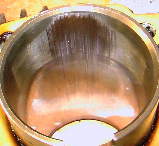

hallo zusammen,
wegen der Spuren im Zylinder hervorgerufen durch die Späne vom Pleuellager hab ich den 0,75 er Kolben auch gleich bestellt. Zylinder hont Fa. Hoeckle.
Alle Lager im Motor sind im Ar.... und zwar heftig.
Zahnräder und sonstiges noch wie neu. Mit dem 3. Übermaß Kolben werde ich die 110 km/h wohl schaffen. :twisted:
noch ein Bild vom Zylinder. Die Spuren sind nur unten wo die Späne mit dem Öl reinschwimmen.
Es kann auch sein, dass die Späne vom Pleuellager direkt in den Zylinder geschleudert worden sind wo sie dann mit dem Kolben die Riefen verursachten. Zu merken am erhöhten Ölverbrauch. Das Schnattergeräusch kommt aber vom defekten Pleuellager.

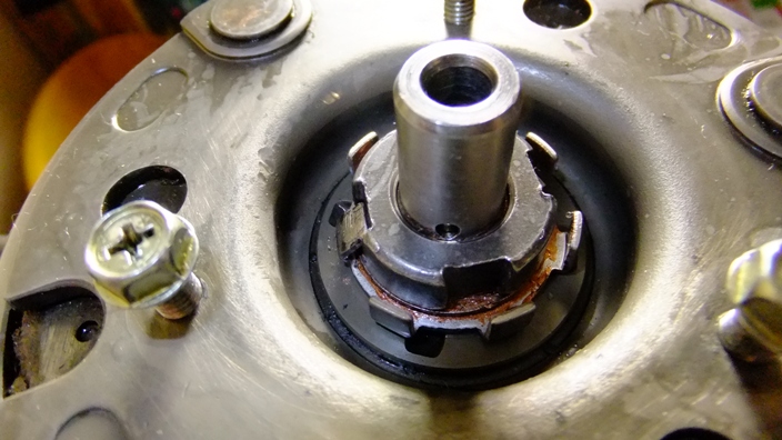

hallo miteinander,
die Ersatzteilkosten mit Dichtmittel, Schmiermittel und Motoröl für die Motorüberholung belaufen sich auf rund 710.- Euro.
Darin enthalten ist auch der Einbau des Pleuelkit und feinwuchten der KW bei ABP, das bohren und honen des Zylinders bei Hoeckle. Die Reparaturarbeiten habe ich selbst durchgeführt. Einige Spezialwerkzeuge selbst angefertigt.
Den Pleuelkit würde ich bei der hohen km Leistung nicht mehr einbauen sondern eine Original KW für ca. 280.- € plus Versand bei Hood ec. kaufen. Das KW Lager und Steuerkettenritzel ist da gleich montiert. Wenn die KW unter der Fliehkraftkupplung eingelaufen ist wäre das auch gleich behoben.
Den Anlasser habe ich gleich mitrepariert und die Kohlen erneuert. ( ein riesen Gefummel bis der Anker wieder eingeschoben ist )
Der Motor läuft nun wieder so leise dass man Karl den Käfer am Straßenrand husten hört.
Für die Neueinsteiger. Wenn der Motor im Zug und im Stand nicht schnattert ist das Pleuel ok.
Im Schub sind ab und an die Ventile zu hören das ist aber normal.
Wenn man wie zuvor geschrieben die Teilekosten senken könnte wäre das super. Ich kenne mich da nicht so aus bin wohl zu alt zu.
Der Austausch an Erfahrungen zwischen den Forumsmitgliedern freut mich immer wieder aufs neue.
Im Anhang ist noch der Ölkanal mit den Bohrungen zur Fliehkraftkupplung/KW Zapfen und Pleuellager zu sehen.
Das Öl kommt vom Seitendeckel zur KW Bohrung, tritt an den beiden Bohrungen vor der Nutmutter in die Zentrifuge ein und von da in die 4 Vertiefungen unter dem Nutmutternsicherungsblech wieder in 2 Bohrungen in die KW ein. Die Fliehkraftkupplung habe ich so eingesetzt dass die beiden Bohrungen mit den Vertiefungen übereinstimmen so dass das Öl nicht um ein paar Ecken laufen muss.
Daraus erkennt man auch, dass der Zentrifugen Deckel absolut dicht montiert sein muss.
