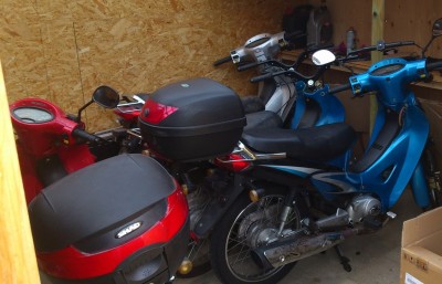

Demnächst habe ich 2 solche Moppeds zu verwalten (2x Erbschleicher) und noch 2,5 Reservemoppeds + 1 neuer Motor (den kann ich aber leider nicht "so einfach" einbauen >> WER soll den einfahren??) zum Ausschlachten liegen. Das sollte wohl (selbst bei jugendhafter, hochignoranter und technikfeindlicher Fahrweise) reichen.
Natürlich ducke ich mich hier, weil ich hier ja im Inno-Forum bin, aber die Chinäsen machen die Preise.... Für mein bisheriges Investment in alle Chinäsen-Cubs zusammen (und 1 komplett zerlegte) hätte ich keine (noch so gebrauchte) Innova kaufen können.....
