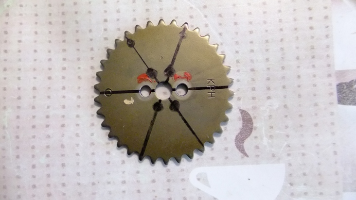

hallo Robert,
hier ein Bild wie ich es machen will. So, kann ich die Nockenwelle jeweils um einen 1/4 Zahn vor oder zurück verstellen.
Der äußere Kreis der verlängerten Linie markiert KW OT/NW Rad Montagestellung so wie bisher auch.
Im Moment liegen die Steuerzeiten durch mein verdreht montiertes KW Zahnrad in Richtung spät. Das EV schließt deutlich später das hat zur Folge dass bei hohen Drehzahlen mehr Gemisch in den Brennraum gelangt während bei mittleren und unteren Drehzahlen das Drehmoment abnimmt. Das hab ich bei der Anfahrt zum Odenwaldtreff bemerkt. Für Drehzahl Heizer wäre das in Verbindung mit einem 14er Ritzel die geeignete Einstellung. Ich mag es eher gediegen. Ich muss mir noch eine Bohrschablone drehen und gehe dann ans Werk.
Als Zusatztank kann man jeden beliebigen Benzinkanister nehmen und mit den entsprechenden Anschlüssen an den Spezialtankdeckel montieren. Wer das mal gemacht hat wird nie mehr zum alten Verfahren zurückkehren.
schöner Gruß Karl :inno:

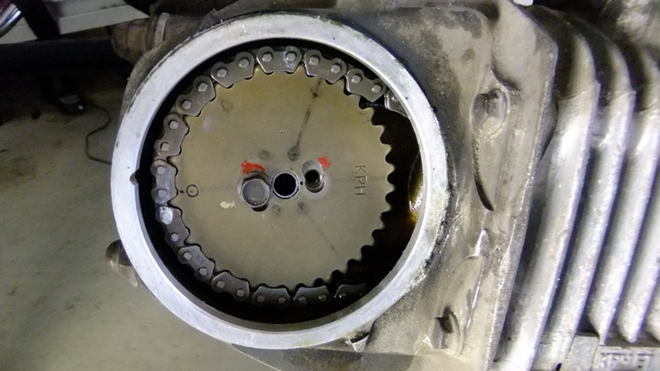

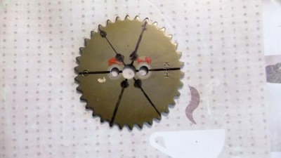

hallo zusammen,
das Nockenwellenrad ist bearbeitet und eingebaut. Die NW kann nun um einen Zahn stufenlos verstellt werden. Hab schon mal die bekannten Steigungen gefahren und verglichen. Es gibt merkliche Unterschiede aber noch keine verlässliche Aussage.
Morgen werde ich weiter testen. Mein Ziel ist im unteren und mittleren Drehzahlbereich mehr Drehmoment zu bekommen. d.h. Überschneidung genau in OT oder kurz davor.
Die Bearbeitung des NW Rad ist schwierig weil das Rad gehärtet ist. Mit extra gedrehter Schablone und HSS Fräser im Dremel geht es aber recht gut. Ist die Richtige Stellung gefunden wird das NWRad im Langloch durch Anschlagbolzen ( abgeflexter Bohrerschaft) verdreh sicher gemacht und die Schrauben eingeklebt.
Gruß Karl :inno:
