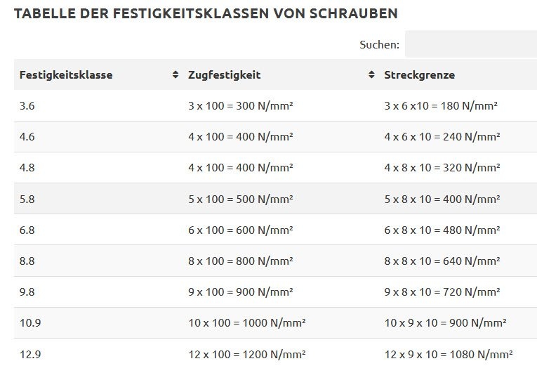

10.9 kann man sicher nehmen wenn grad nichts anderes rumliegt. Aber nötig ist das bei weiten nicht.
Ich bin kein Metaller und habe die Werte jetzt so nicht exakt im Kopf. Deshalb habe ich schnell beim wirklichen Profi nachgeschaut:
Quelle: https://www.theo-schrauben.de/blog/fest ... schrauben/
Und wer es noch genauer wissen möchte oder muss dem sei diese Seite empfohlen:
https://www.schrauben-lexikon.de/td3-we ... -stahl.asp
Vielmehr ist es wichtig das man die Mutter nicht wie ein Ochse anzieht. Denn bevor die Schraube, bzw. Gewindestannge auseinadergerissen wird, da ist lange vorher das Gewinde aus dem ZK rausgerissen. :laugh2:

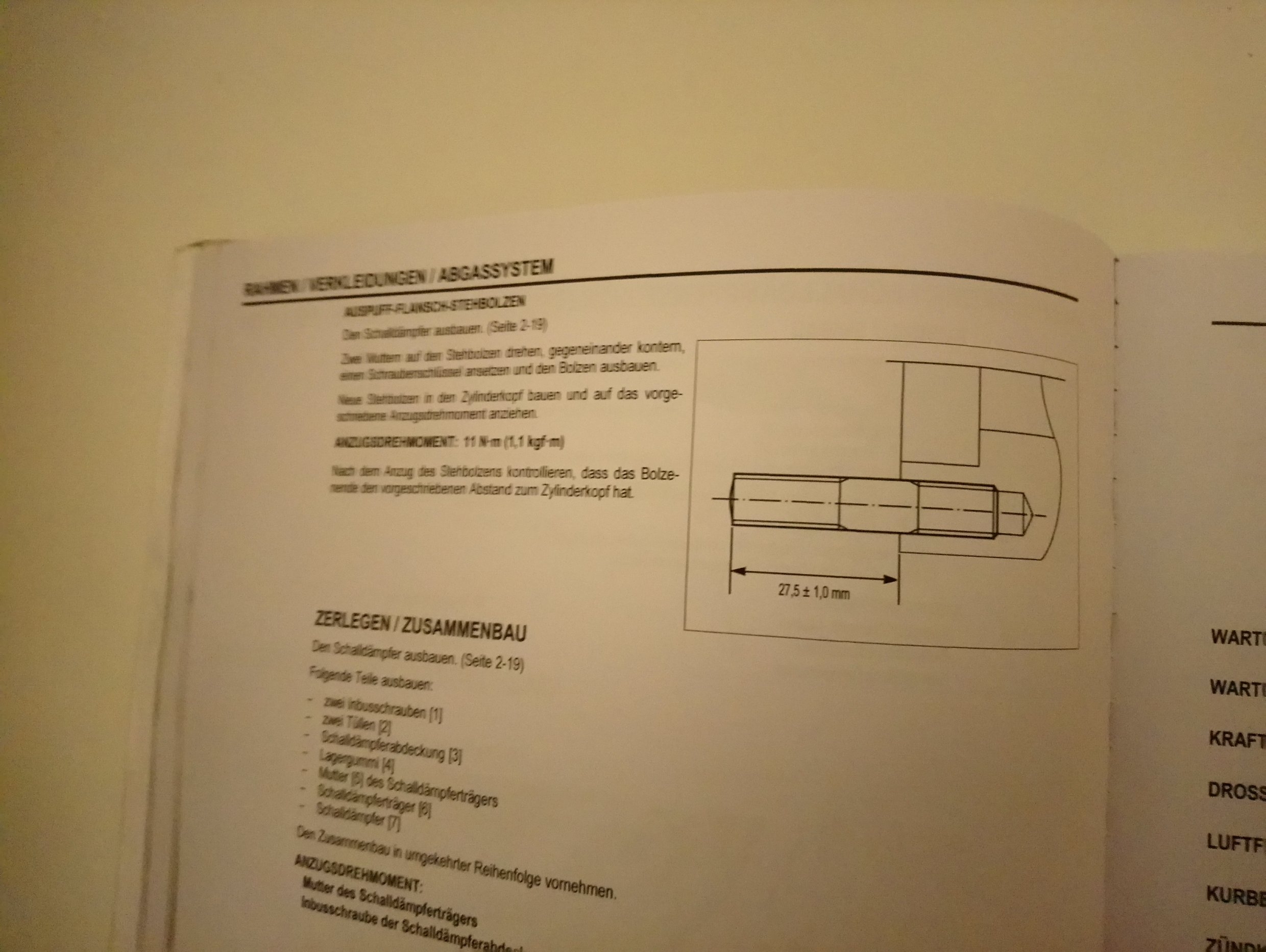

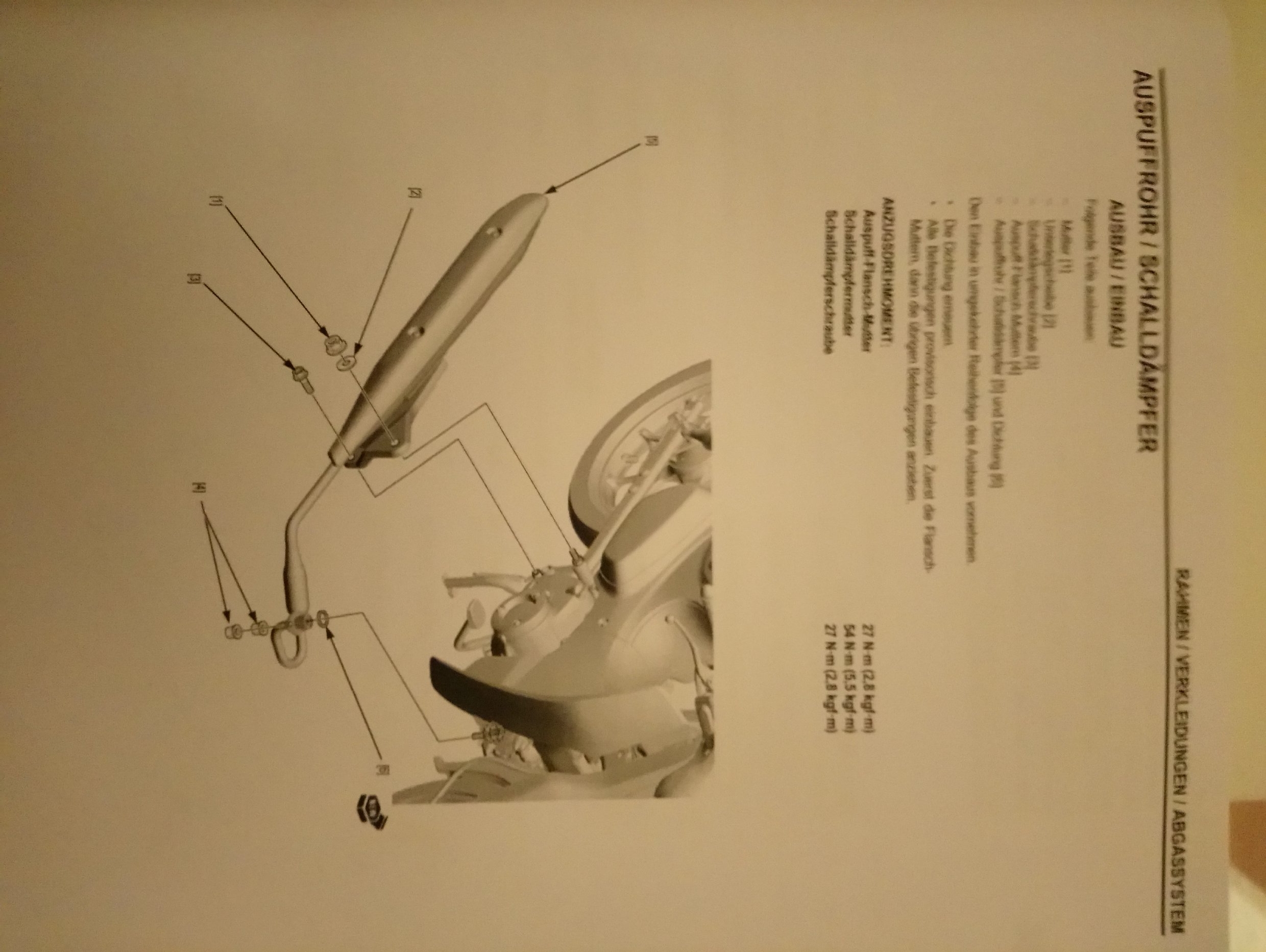

Gehen wir doch mal weg von den großen pseudowichtigen Vermutungen zu den Fakten
Das vom Herstellers empfohlene Anzugsmoment beträgt 27 Nm (das ist ein normaler Wert für einen 8.8er Bolzen) und irgendeinen Wert müßen wir doch mal annehmen. Das entspricht aber noch lange nicht dem worst case Szenario.
Wenn wie auch von Palü beschrieben eine festkorrodierte Schraube auch mit anderen Hilfen wie Rostlöser und Temperatur gelöst werden soll, sind zum Lösen vorsichtig gesagt, durchaus höhere Werte nicht unüblich und ich will mal nicht in Frage stellen, daß dabei die von Dir genannten Werte von 35-45 Nm nicht nur erreicht, sondern sogar mit relativ großer Wahrscheinlichkeit auch mal deutlich überschritten werden.
Ich berufe mich mal auch nicht, wie der verbale Spezialspezialistgoogler, der so wie er es selbst immer betont auf den Philip. alles immer in die Werkstatt bringt, weil die Eingeborenen sich dort mit Centbeträgen an Arbeitslohn zufrieden geben, auf irgendwelche nicht zu vergleichenden Werte von im Innenbereich verwendeten Deckenplatten aus dem vorigen Jahrtausend.
Beim Lösen der beiden Krümmerschrauben trotz Einweichen über mehrere Tage und Erwärmen im Rahmen der Möglichkeiten, habe ich zB GsD zusammen mit der Flanschmutter einen Stehbolzen kpl rausgedreht und den anderen Stehbolzen direkt hinter der Mutter abgerissen. Das ist aber nichts besonderes und vor kurzem hat zB auch Xir hier zwar noch etwas drastischere, aber von der Sache her vergleichbare Bilder eingestellt
Je höher jetzt der Stehbolzen beim Lösen belastbar ist, desto größer ist die Wahrscheinlichkeit, daß der Stehbolzen eben nicht unangenehmerweise im ZK abreißt. Was soll man denn jetzt noch anderes sagen, als das eine 4.6 oder 5.6 Gewindestange nur ein viertel, bzw ein fünftel der Stabilität hat.

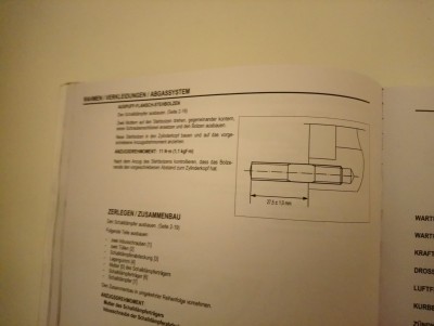

Der Stehbolzen 92900080320E ist übrigens in den verschiedensten Modellen enthalten, das geht über Stationärmotoren bis hoch zur PC800.
Re: Keine 50000 km , Auspuff defekt
ist zwar keine Wave, aber ähnlich
wo Harri Recht hat, hat er Recht
27 NM
11 NM

Bevor noch einer sich dazu verpflichtet fühtl eine wissenschafliche Abhandlung über Stehbolzen in einem Aluzylinderkopf eines Billigmotorrardes zu schreiben, meine Frage zum obigen Schreiber: Du hast die Tabelle oben schon gesehen?
Bei der 5.8er Schraube liegt die Zugfestigkeit bei 500N. Denkst du da jetzt wirkich das man die Schraube abreist wenn man sie mit 11N Drehmoment anzieht? Dazu noch in einem Alugewinde?
Ich bin fernab ein Techniker oder Ingenieur im Stahlbau zu sein, und vielleicht verstehe ich was falsch. Aber ich verlasse mich auf die die es wirklich wissen. Aber ich lerne jeden Tag neues. Vielleicht lerne ich auch hier wie man einen Stehbolzen, gefertig von einer Gewindestange aus dem Baumarkt, der bei einer Innova im Alu ZK steckt, auseinanderreist.
Aber eben:
Und es zwingt ja auch niemand nicht einen originalen Stehbolzen zu kaufen, bzw. zu verwenden. Ich glaube man lässt es damit bewenden. Denn dem Fragesteller ist damit sicher nicht geholfen.

Ich lerne ja auch unter Kniescheibenhöhe noch gerne dazu und ich will ja nur nachvollziehen können was Du jetzt meinst.
Deshalb die Frage, wofür erwähnst Du schon zum zweitenmal die Zugfestigkeit, die übrigens in Newton pro Quadratmilimeter und nicht wie beim Anzugsmoment als Newton mal Meter angegeben wird. Noch dazu wird bei unseren Nachkaufschrauben sie üblicherweise als erste Zahl (und dann mal 100) vor dem Punkt angegeben. Die Zugfestigkeit des Materials ist doch fürs Abscheren erstmal gar nicht relevant.
Das Problem ist, wenn man googelt, muß man auch wissen, was die dann gegoogelten Zahlen auch bedeuten.
Um das mal auch mal nachvollziehbar zu machen, warum eine Angabe der Zugfestigkeit hier unsinnig ist. Eine M6 Schraube mit 6 mm Durchmesser und eine M32 Schraube mit 32 mm Durchmesser in Qualität 8.8 haben beide die gleiche Zugfestigkeit mit 800 N/mm² aber um Welten sich unterscheidende Anzugmomente.
Wenn ich also bei einem Auto die Breite brauche um zwischen zwei Pfosten durchzukommen, nützen mir die Angaben von Höhe und Länge auch relativ wenig.
Für die Schlaufüchse die gerne alles anzweifeln, relativ heißt, wenn ich ein Spielzeugauto mit 2cm Höhe und 5 cm Länge habe, wird es wohl auch zwischen zwei 1,95m auseinanderstehenden Pfosten durchkommen, ausser es ist 197 cm breit, aber dann schieb ich es meinetwegen quer durch.
