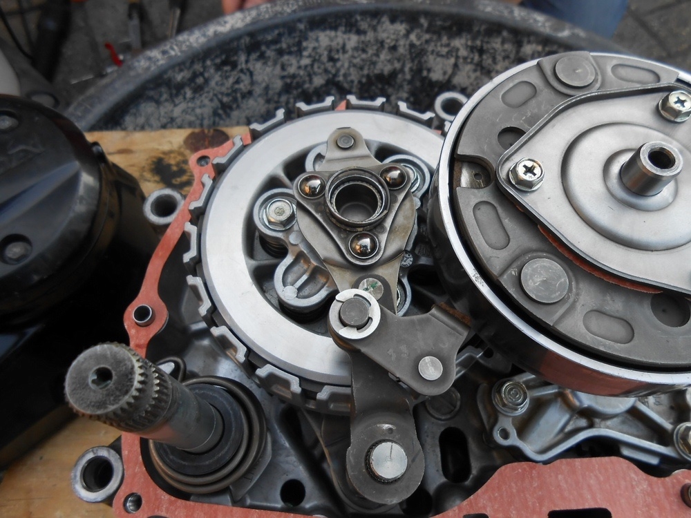

:( SO EIN MIST !
Gerade eben habe ich meine Innova zusammengesetzt und ich bin am Boden zerstört.
Sie läuft und das wirklich gut.
Aber es findet kein Kraftschluss statt.
Erster, zweiter, dritter Gang die flutschen und werden auch angezeigt, es gibt eben leider keine Schub nach vorne.
Der Kickstarter hat auch kaum Widerstand.
Bei eingelegtem Gang dreht sich zwar beim "kicken" das Hinterrad, im neutral Gang geht die Kraft ins leere.
Ich bin komplett ratlos.
Beim durchschauen des Werkstatthandbuchs ist mir kein Fehler aufgefallen.
Mein erster Verdacht zielte in Richtung Freilauf, den ich zusammenfriemeln musste,
weil er mir auseinander gefallen ist.
Aber lt. Handbuch müsste es passen.
Eine Sache habe ich auch anders gemacht, wie in der Anleitung von Gausi.
Lt. BikeParts Zeichnung ist die Feder unter dem Dreieck mit den Kugeln.
Und das Rollendreick ist auch um 180 Grad verdreht.
Aber das wird es wohl eher nicht sein???
Hoffentlich hat jemand eine Idee.
VIELEN DANK im voraus.
Gruß Dieter
Zuletzt geändert von Marsmännchen am So 30. Sep 2018, 19:16, insgesamt 2-mal geändert.

DonS hat geschrieben: ↑
So 30. Sep 2018, 19:10
Fliehkraftkupplung falsch zusammengebaut?
... passt das dann auch mit dem Kickstarter zusammen?
Danke und Gruß :prost2:

In jedem Gang ohne Widerstand nach vorne und nach hinten.
Das sieht, glaube ich, nicht gut aus!

Re: Schnatterndes Motorengeräusch
Der Freilauf ist eigentlich immer offen. Den braucht man nur, wenn die Kraft von hinten kommt, entweder von Kickstarer oder eben vom Hinterrad her, wenn ein Gang eingelegt ist, zwecks Anschiebens oder Bremsens mit dem Motor. Schliesst sie in keinem der beiden Fälle nicht ? > es scheint so zu sein. Beim Zurückschieben ist er immer offen, egal ob ein Gang drinnen ist oder nicht, dann dreht sich nur das Getriebe mit und nicht der Motor.
( ... uups, da hab ich ja meinen Freilauf, ich nehm einfach die Rollen und Federn raus :idea: und der Tacho spielt auch nicht verrückt, was er bei der Innova täte, säße der Freilauf im Hinterrad, was aber auch interessant wäre, könnte mittels eines Fahrradtachos so der 'Freilaufanteil' festgestellt werden)
Für den Antrieb per Motorkraft ist die Fliehkraftkupplung zuständig. Anscheinend schliesst die aber auch nicht, was sie bei Drehzahlerhöhung tun müsste.
Irgendwas blockiert in der Fliehkaftkupplung das Schliessen des Freilaufes wie auch die Bewegung der Fliehkraftgewichte.

Dieter, ich hab dir nicht umsonst das Spezialwerkzeug angeboten. Die KW Lager werden auf einer Heizplatte auf ca 100 °C erwärmt ( Spucktest) und mit der Stempelung
zum PL Lager hin ( die beiden Lager sind auch verschieden ) aufgeschoben und anschließend mit Spezialwerkzeug auf Anschlag gedrückt.
Wenn du die Lager kalt hineingeklopft hast läuft die KW uU. nicht mehr sauber.
Ist hier im Thread beschrieben und mit Bilder unterlegt.
Wie die anderen Cubisten auch geschrieben haben liegt es an dem Freilauf in der Fliehkraftkupplung. halt nochmal ausbauen und prüfen.
Die Feder des Dreieckausrückers habe ich so eingebaut wie auf dem Ersatzteilbild dargestellt.
Mach einfach den Deckel ab blockiere die beiden Zahnräder mit einer 2 Centmünze drehe an der Kupplungskorbschraube. Bei ca. 50 Nm rutscht die Lamellenkuppplung durch.
So kannst du einfach prüfen ob auch die Lamellenkupplung richtig funktioniert.
viel Erfolg
