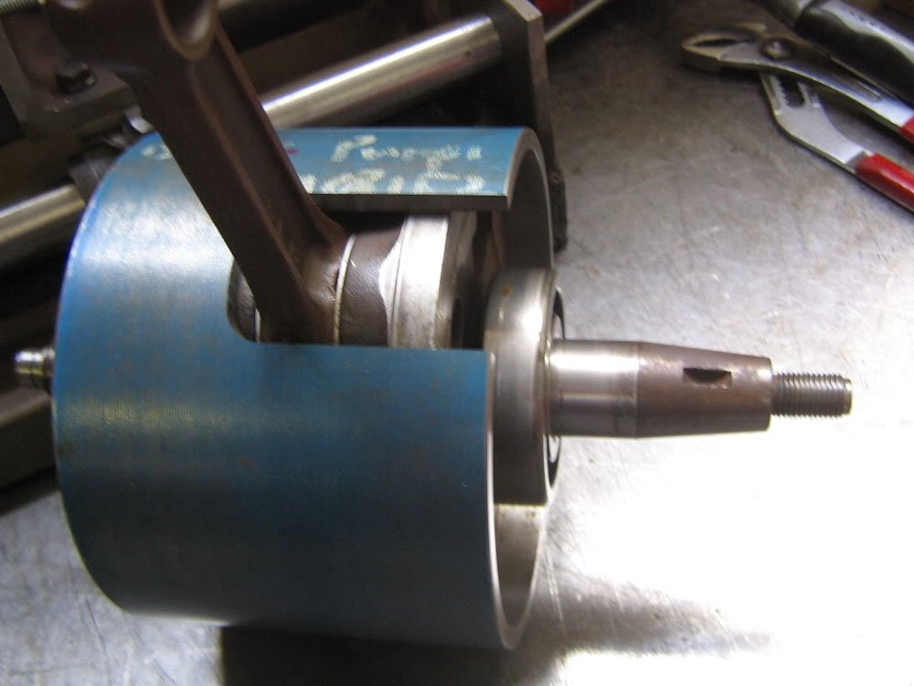

hallo Cubfreunde,
Wer noch eine überholte Kurbelwelle rumliegen hat - bitte melden

ich hab vom Griechen ein Pleuelkit bestellt und möchte die KW reparieren.
hab ich bei der Inno noch nie selbst gemacht und das reizt
das Werkzeug ist relativ einfach herzustellen und so bald das Wetter wieder schlechter wird werde ich an die Drehbank gehen Gruß Karl

Prima Dieter freut mich für dich.
Mit dem zeigen bin ich in letzter Zeit hier vorsichtig geworden. Es gibt Zeitgenossen die meinen man möchte damit angeben und das muss ich mir in meinem Alter nicht mehr antun.
