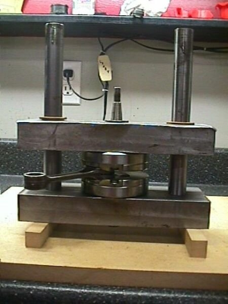

Hier sind ein paar Bilder einer Kurbelbaugruppe und einer Ausrichtvorrichtung, die ich für Einzylindermotoren gebaut habe. Funktioniert großartig ...
kostete mich etwa 25 US-Dollar an Material und ein Wochenende Zeit. Einmal montiert ... ist die Ausrichtung der Kurbel in allen
Ebenen unter .0005 und erfordert kein zusätzliches Hämmern. Die Ausrichtungsstangen sind aus rostfreiem Stahl (1 ") und die Stempel der Kurbelmitte sind 4130 ... schwere Sauger, wenn die Ober- und Unterseiten aus 1018 bestehen, die ich auf einem Bergungsplatz gefunden habe.

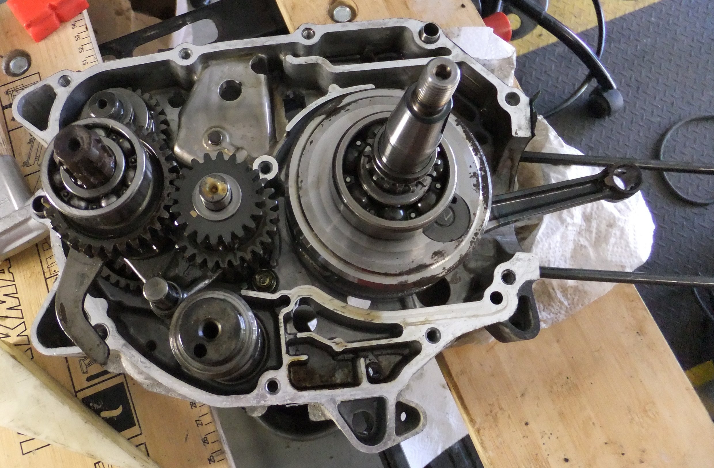

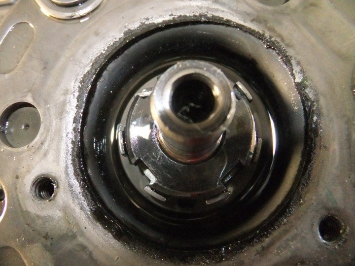

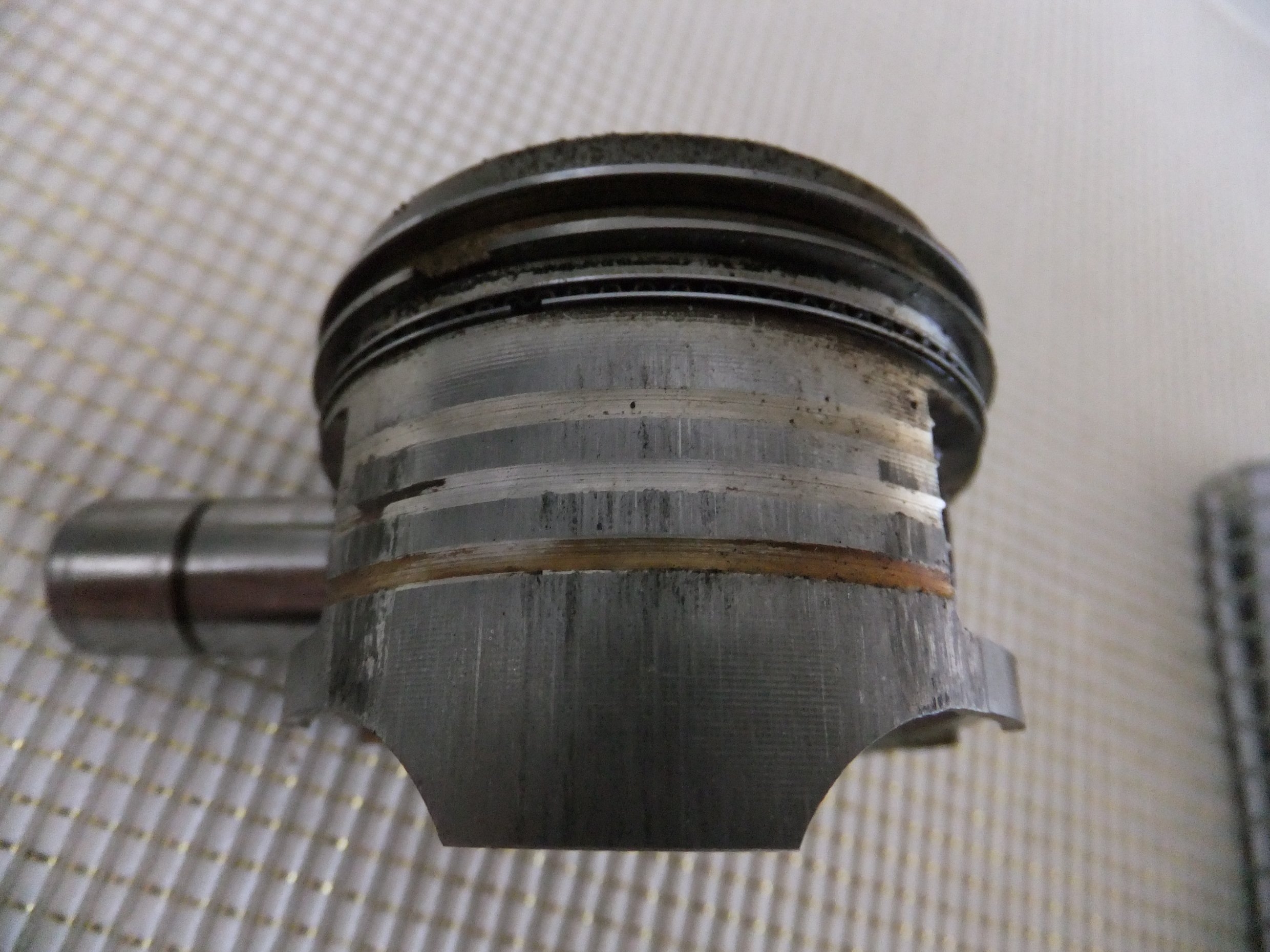

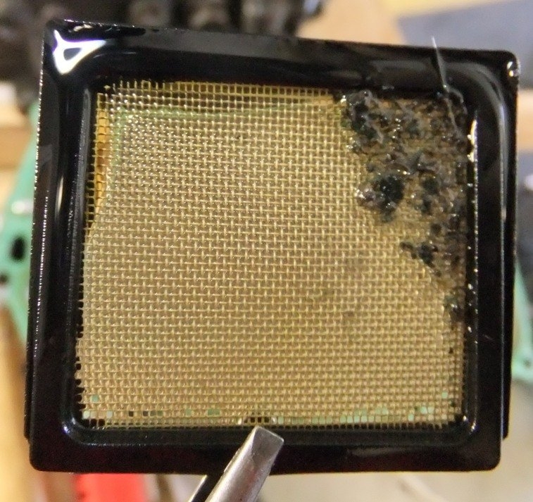

Liebe Cubschrauber,

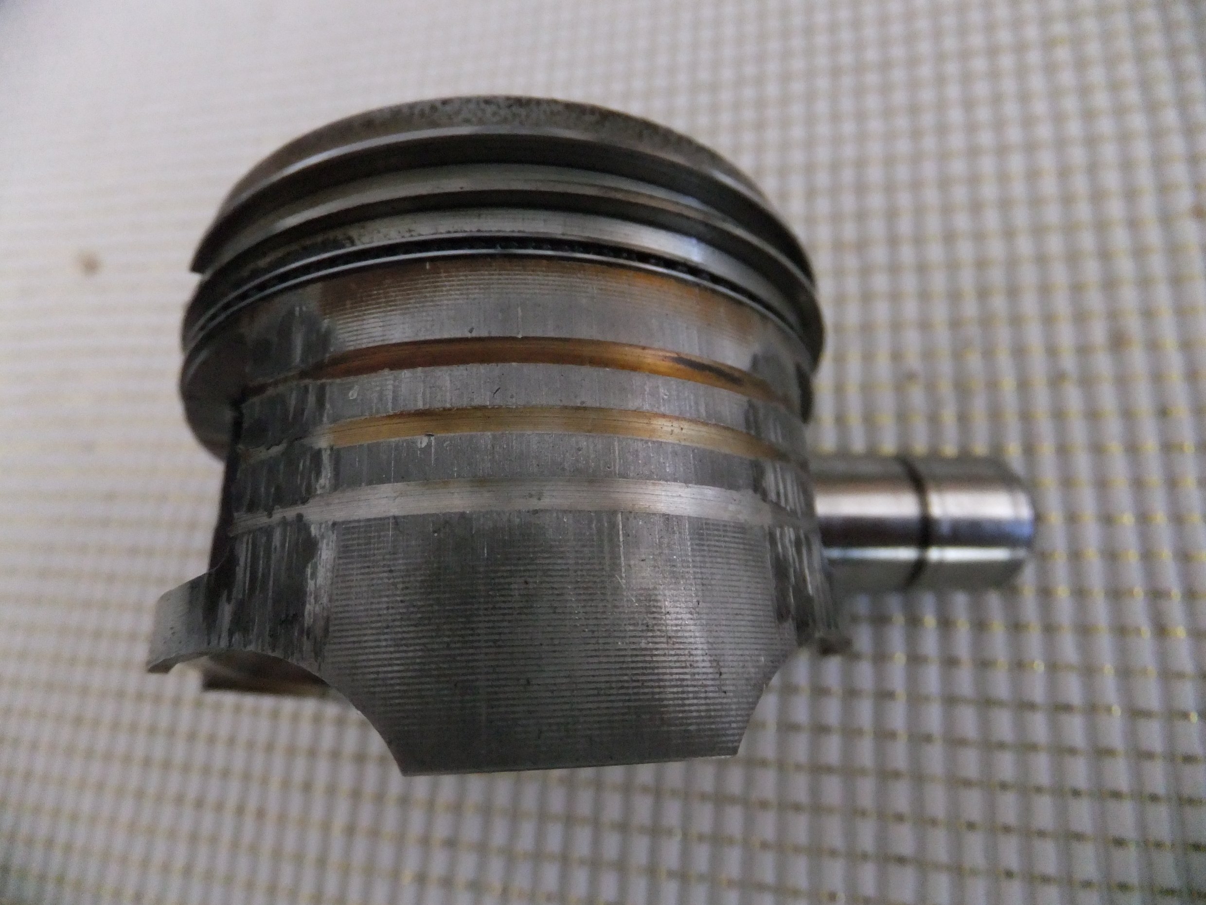

der Motor ist zerlegt. Für die Kurbelwelle muss ich noch das Presswerkzeug herstellen.
Die Zentrifuge ist erstaunlich sauber geblieben, das Ölsieb hat einige Teile zurückgehalten und ist 1/4 der Fläche zu, Zylinder und Kolben haben reichlich Fressspuren abbekommen. Das erklärt auch den Ölverbrauch ( Bilder folgen wenn möglich).
Das Pleuel hat wie immer kein Radialspiel aber wie wir ja wissen heißt das nichts.
Sämtliche Lager laufen rau und müssen erneuert werden. Die Ölpumpe auch.
Die Zahnräder und alle weiteren Teile sind noch wie neu.
Gruß Karl dem das Schrauben in der Sonne richtig gut getan hat

Moin Karl,Karl Retter hat geschrieben: ↑Mo 25. Feb 2019, 15:13Liebe Cubschrauber,
was mich ja wundert ist, dass alle Lager im A sind und die Zentrifuge nur halb voll. Kurbelwellenlager auch Schrott? War das alles noch original Honda?
Nun spann uns nicht lange auf die Folter. Wir bzw. zumindest ich will denn Hubzapfen sehen. Fürs zerlegen brauchst es ja nur ne hydraulische Presse. Danach kannst Dich immer noch in den Werkzeugbau zurück ziehen, um dann in Zukunft stündlich unsere Kurbelwellen zu überholen

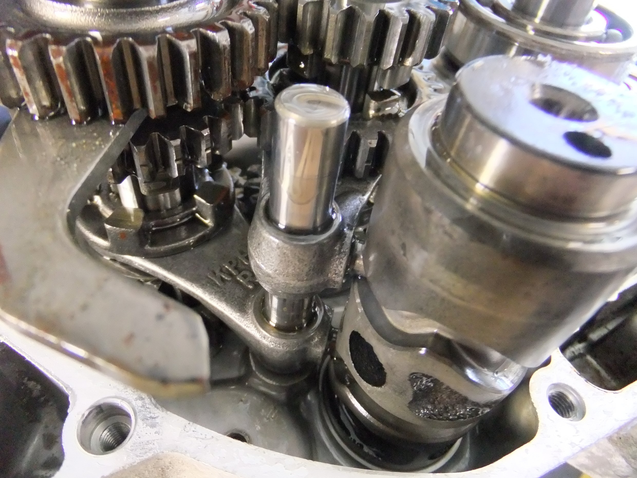

hallo Robert,
ich bin so gespannt wie du kann aber vor Mitte nächster Woche nicht an die Presse. Die ganzen highlights sind alle in meiner ehemaligen Arbeitsstätte.
Zuhause hab ich nur Bescheidene Möglichkeiten.
Der Motor war noch nie geöffnet und hat noch den 52,4 mm Kolben verbaut. Das Pleullager muss so kaputt sein dass es den Kolben regelrecht von einer Seite zur anderen drückte. Die 4 Fressspuren am Kolben zeigen das.
Pleuellagerspiel ist wie schon beim Inno 1 Motor nicht feststellbar. Lediglich beim drehen des Pleuels bemerkt man ein rauhes Lager.
Die Kugellager sind durch die Späne im Motoröl kaputt gegangen. Eine Magnetablassschraube hätte da einiges verhindert.
Der Motor hatte schon einen Schuss als ich die Inno vor 2 Jahren kaufte. Die Dubbel fuhren mit zu wenig Motoröl.
Wenn ich das Werkzeug zur KW Montage fertig habe kann ich es gerne mal ausleihen. Arbeiten im Betrieb gehen nur an meinen eigenen Fahrzeugen
Lieber Robert, ich hoffe du treibst einen alten Rentner nicht zu sehr und freue mich auf die Möhne und den defekten Pleuelsatz den ich dann mitbringe
hier noch die Bilder

habe heute das Gehäuse zwischen den KW Lager ausgemessen.
Die KW hat im Moment 0,6mm Axialspiel das höchste zulässige Maß. Mit neuen KW Lager wird das wieder besser.
Das Lager 91001 KPH-901 ist ein C37 Lager und hat neu ziemlich Spiel - eingebaut auf der Kupplungsseite rechte Gehäusehälfte
Das Lager 91002 KPH 902 ist ein C 18 Lager hat weniger Spiel und ist auf der Limaseite links eingebaut
Die Beschriftungen zeigen alle in Richtung Pleuel warum weiß ich nicht hat aber wohl einen Grund.
Noch eine Interessante Info vom Motorenspezialisten ABP Dettenhausen
Er hat mir von einem 56mm Kolben ( 143 ccm) abgeraten da die Zylinderlaufbuchse im Bereich Gehäuse zu dünn werden würde.
Er wird mir den Zylinder auf einen Original Honda 0,50 Übermaßkolben bohren und honen.
nächste Woche zerlege ich die KW und bastle das KW Presswerkzeug ( das Wetter passt ).
Ich denke für einige von uns sind das Interessante Nachrichten

der berühmte Schmierölmangelmotorschaden!
Das Ölsieb ist eher zu 1/8 voll.
