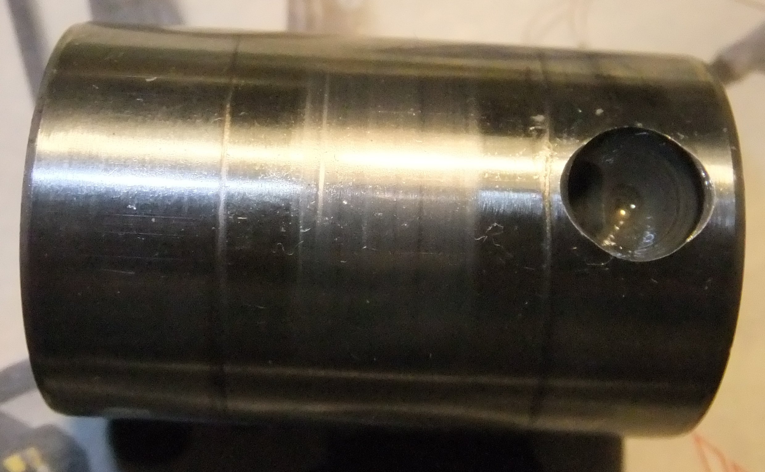

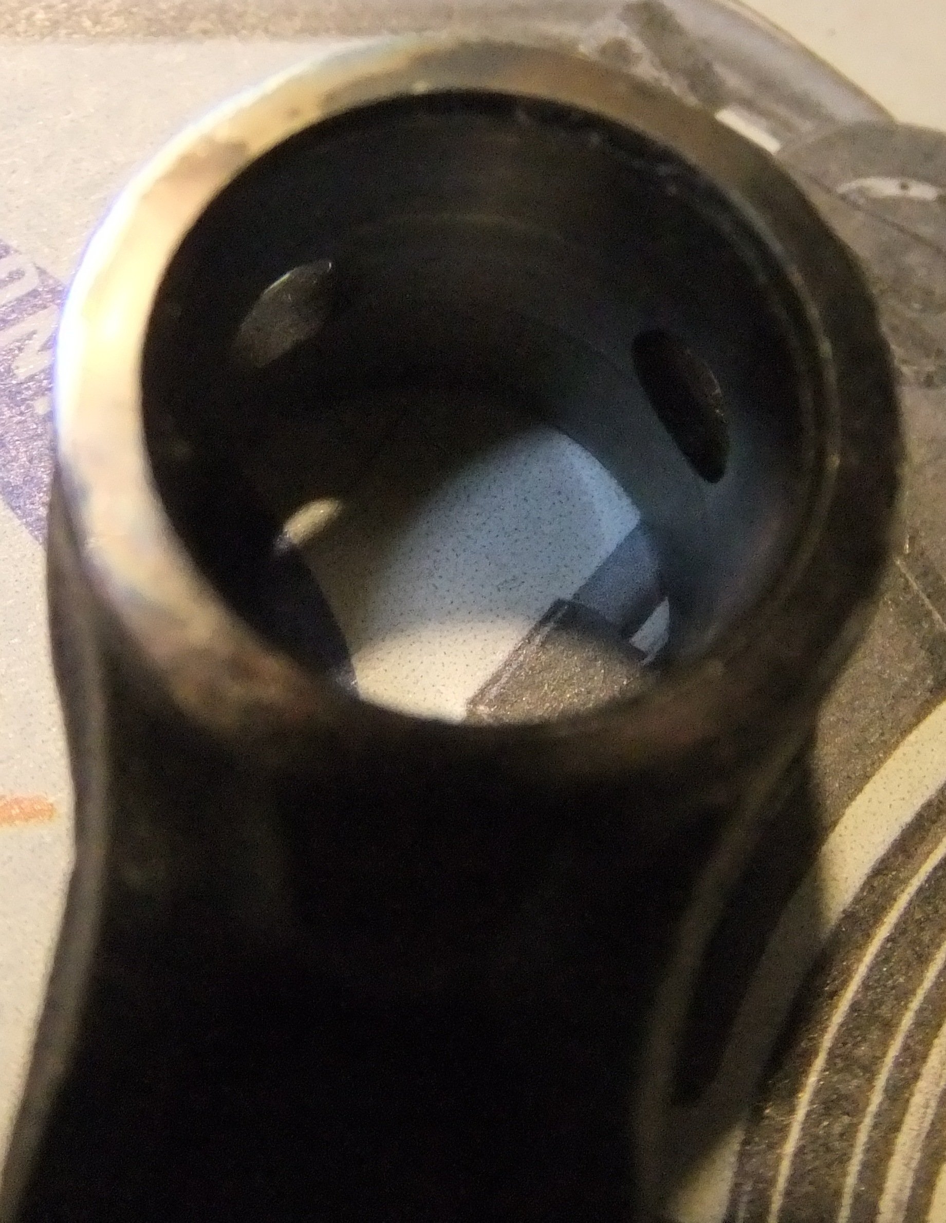

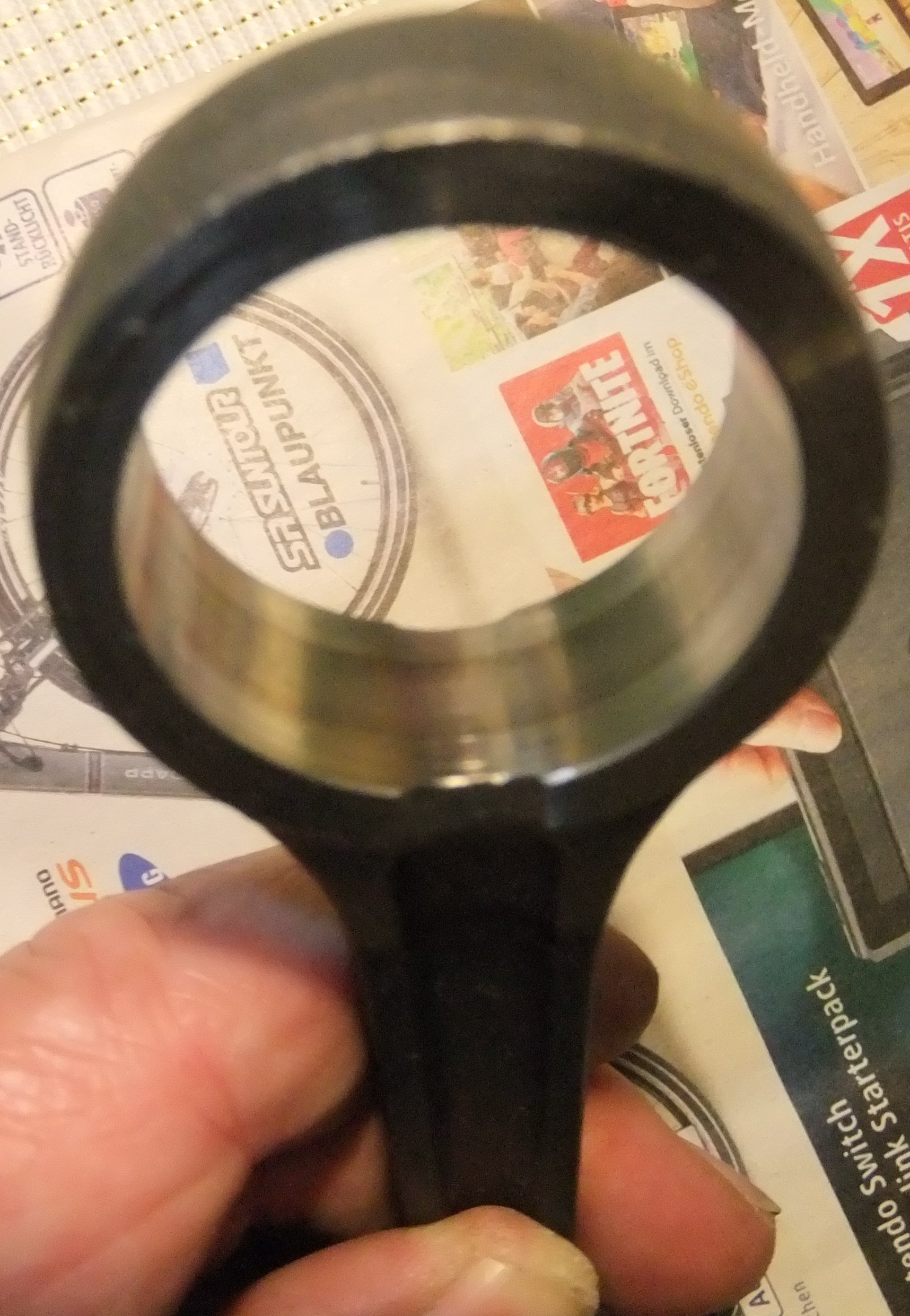

die KW ist zerlegt und die Überraschung perfekt. Es ist nicht das Pleuellager. Der Kolben fraß aufgrund Ölmangel und hat das Kolbenbolzenauge auch gleich in Mitleidenschaft gezogen. Die Kerle hatten ja immer mit eingeschraubtem Messstab geprüft und ich hab dem Motor vollends den Rest gegeben.
nicht weiter schlimm.

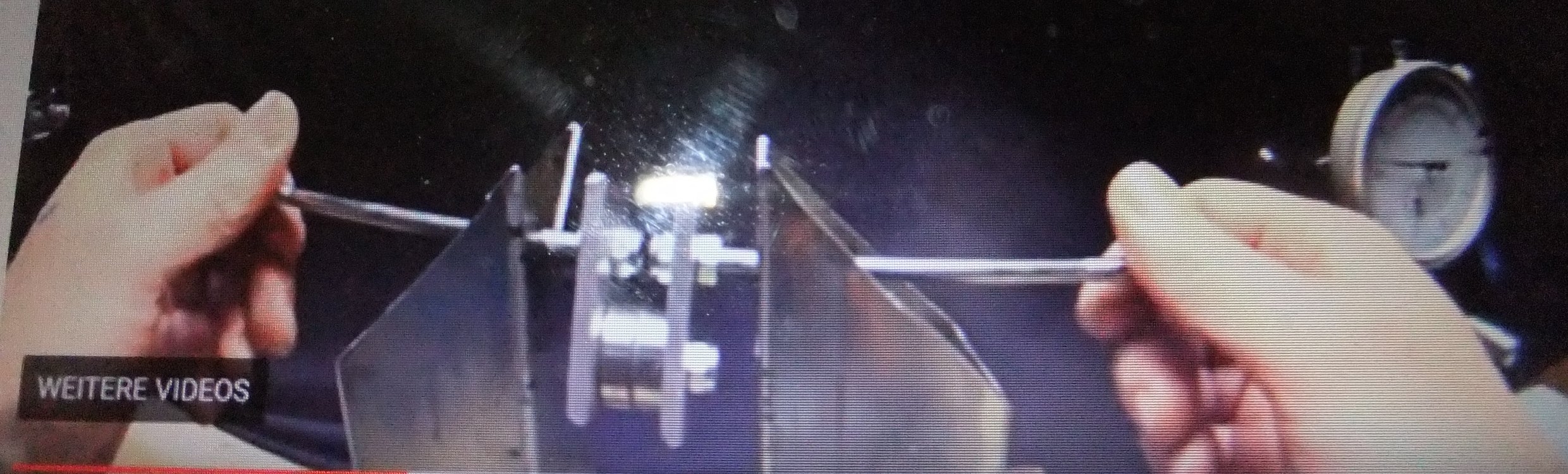

Das Material für das Presswerkzeug hab ich zwar da habe die KW aber auf der Drehbank vor.- und anschließend auf der Presse fertigmontiert.
Das ging alles recht easy, der Rundlauf machte mir aber Probleme. 1/10 hatte sie vormontiert auf 3/100 wollte ich sie bringen und hab es letztlich auch geschafft.
Das war gar nicht easy jedenfalls wusste ich nicht so recht wo ich denn nun klopfen sollte. Naja fürs erste Mal ...................... vielleicht hat ja Mauri oder Martin ein paar Tricks im Petto.

um zu verstehen wie das Ausrichtgedöns funktioniert und wo ich klopfen muss habe ich ein einfaches Modell gefunden das ich nachbauen werde
