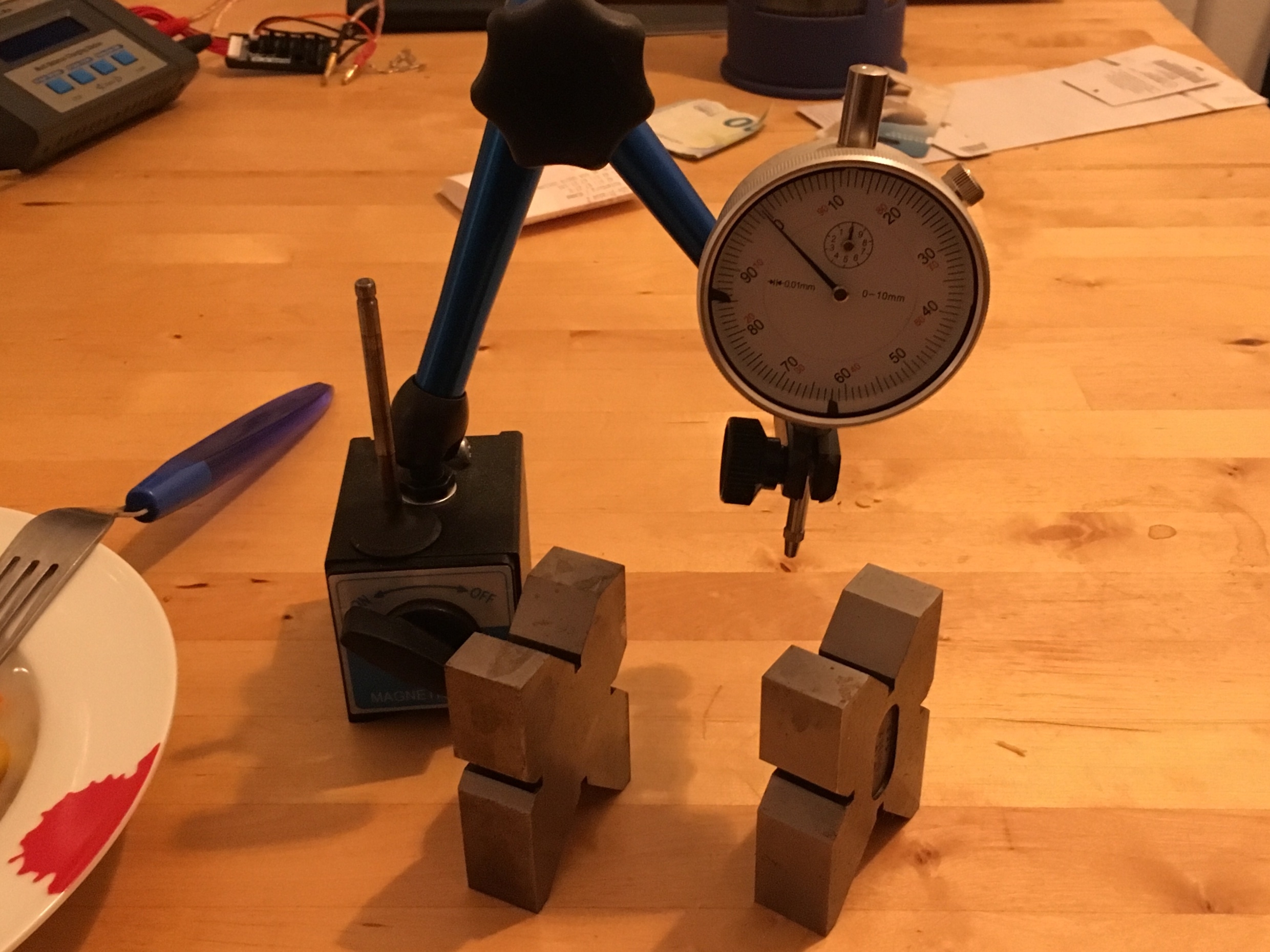

Ich nehm dafür 2 Prismen und eine Messuhr.

Martin,
die selben Prismen haben wir auch. Ich wollte eigentlich ein Bild machen aber das Ausrichten raubte mir den letzten Nerv. Links und rechts auf 0 ist unmöglich.
Jetzt weiß ich auch warum Honda eine Abweichung von max. 0,1 mm angibt. Ich schaffte auf der Kupplungsseite 0,03 mm auf der Limaseite 0,05 mm.
Ich prüfe mit 2 Messuhren max. außen da geht das ausrichten dann leichter.
Spasseshalber spannte ich die KW mit dem Limalager C18 in ein Vierbackenfutter und prüfte auf der Kupplunsseite Außen den max. Ausschlag. Das Lager lässt eine Bewegung von über 1 mm zu. Wahnsinn.
Jetzt verstehe ich auch warum der KW Weltmeister in 3 Minuten fertig montiert und per Auge ausrichtet. Das ist ein richtiger Bauernmotor unempfindlich und robust.

- Beiträge: 7338
Re: Schnatterndes Motorengeräusch
Hey Karl!
Deine Werte sind doch sehr gut!
Alternativ kannst du auch eine Spanneinrichtung mit 2 gelagerten Zentrierdornen bauen.
Sowas hatte ich zuerst überlegt und ich hätte die Anordnung vertikal angedacht, sodass die Spannkräfte geringer gehalten werden.
Der Einfachheit halber sind es aber dann ganz ordinär die 2 Prismen geworden.
Bei Reinhard hatte ich eine KW in der Drehbank. Das geht auch. (Aber nur wenn man eine nicht ausgefotzte Drehbank hat)
