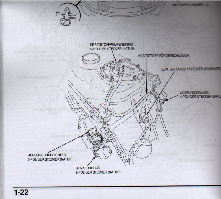

Ich glaube der Generator hat keine Kohlen.
Nach deiner Beschreibung würde ich auf einen Wackelkontakt vom Regler oder dem Leistungsrelais tippen.

- lnnova.jpg (92.12 KiB) 6164 mal betrachtet
