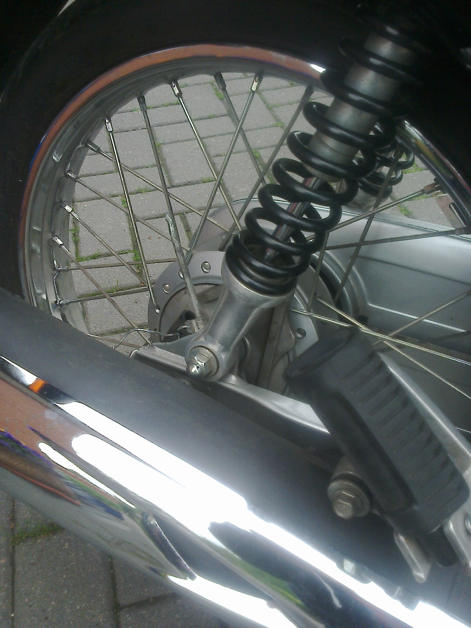

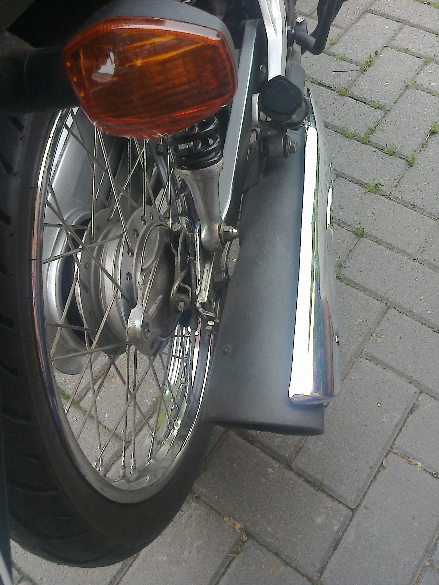

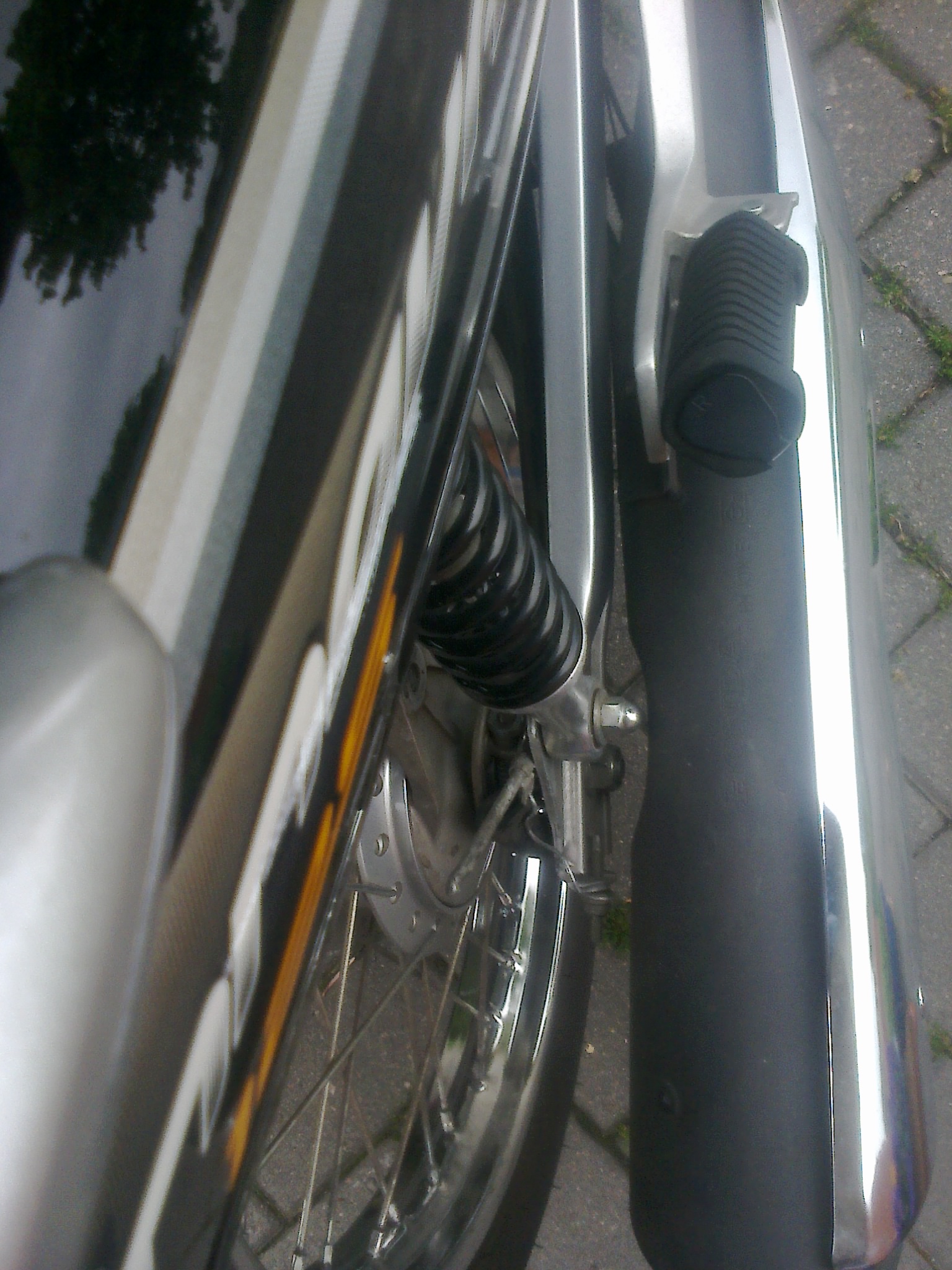

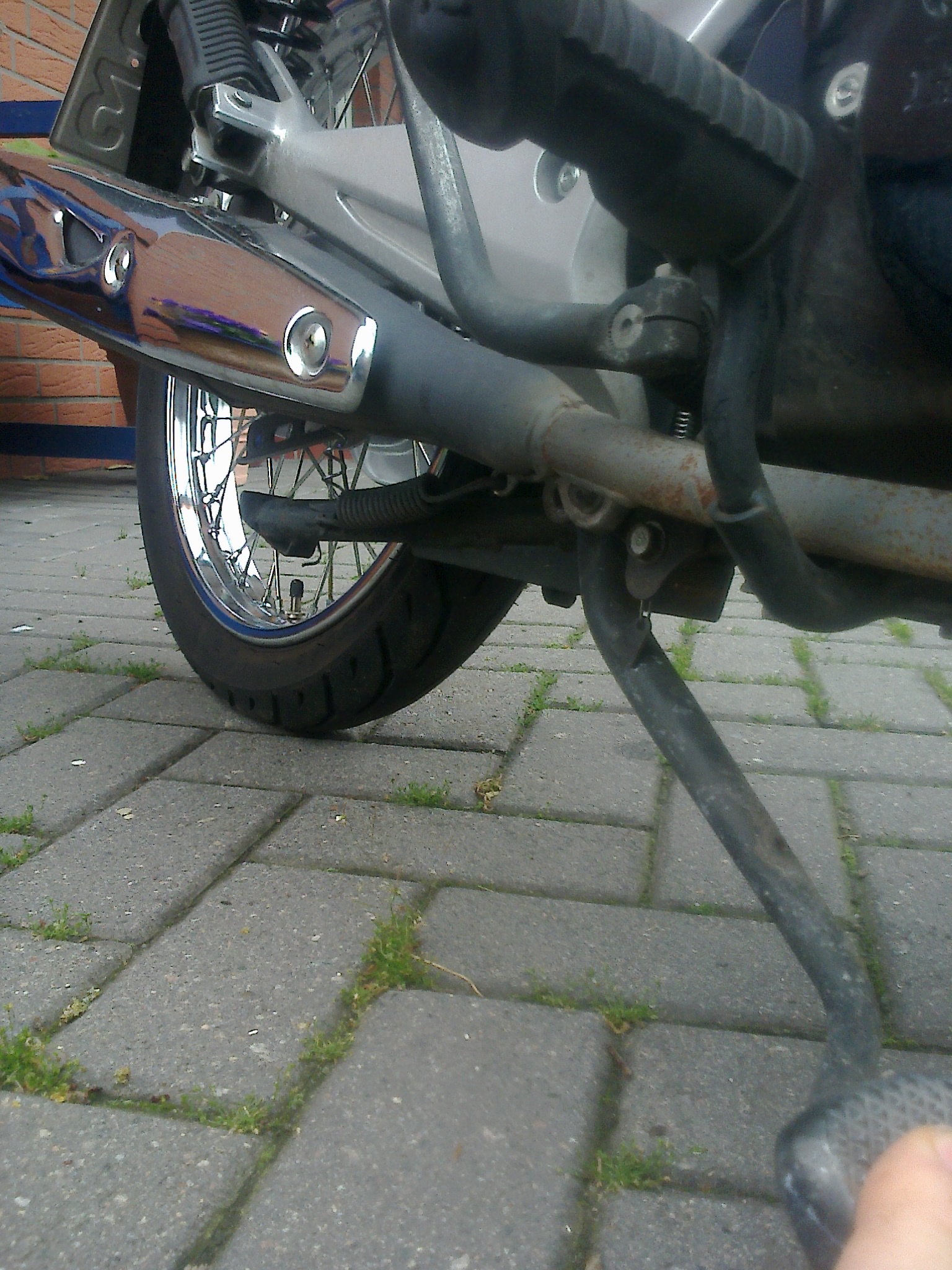

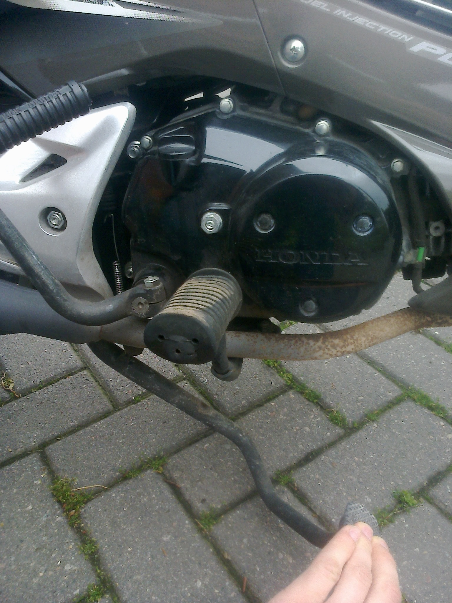

Tag, wollte kurz berichten über mein Defekt bei gerademal 7000km und 2 Jahre+1Monat Bestand.
Honda Innova 125
Mir ist vor kurzem der hintere bremszug gerissen, erst gab es ein knacken, und ein Bruchteil einer Sekunde blockierte mein Hinterreifen und ein paar Schrauben verteilten sich auf meinem Hof. Zum Glück ist es mir nicht bei höheren Geschwindikeiten passiert.
Bildbeschreibung.:
Eine Stange ist mit der Fußbremse verbunden gewesen, diese ist abgerissen und hatte sich inc. Federn an der hinteren Achse aufgewickelt.
Auf Bild 45 und 46 ist leider nichts zuerkennen. Wenn ihr die Fußbremse zieht wird normalerweise sone Stange nach vorne gezogen, diese fehlt, ist anscheinend dort an dem Befestigungsloch abgerissen.
Ist euch das sowas schonmal passiert?
Muss sagen ich bin echt enttäuscht von der Innova.
Honda Innova 125
Bildbeschreibung.:

Re: Bremse hinten
Das sieht mir aber eher danach aus, daß Dir die Mutter/Schraube des Bremsgegenhaltes abhanden gekommen ist (Stoppmutter oder Sicherungssplint drinne gewesen?) und sich beim Bremsen die Bremsankerplatte gedreht hat und den Rest mitnahm.
Denn wenn "nur" die Bremsstange bricht wickelt sich nix auf.

Re: Bremse hinten
Ganz genau so denke ich auch. Die Ankerplatte sieht auf den Bildern unversehrt aus. Splint verloren. Mutter ab. Schraube raus. Ankerplatte dreht durch und reißt alles ab.
Sei nicht entäuscht, deine innova kann nichts dafür.
das ist nichts modellspezifisches.
Rad raus. Abwickeln. Neues bremsgestänge. Neue Schraube, Mutter ( zb die mit dem blauen sicherungsgewinde) und neuer Splint. Schon ist das vergessen. MfG

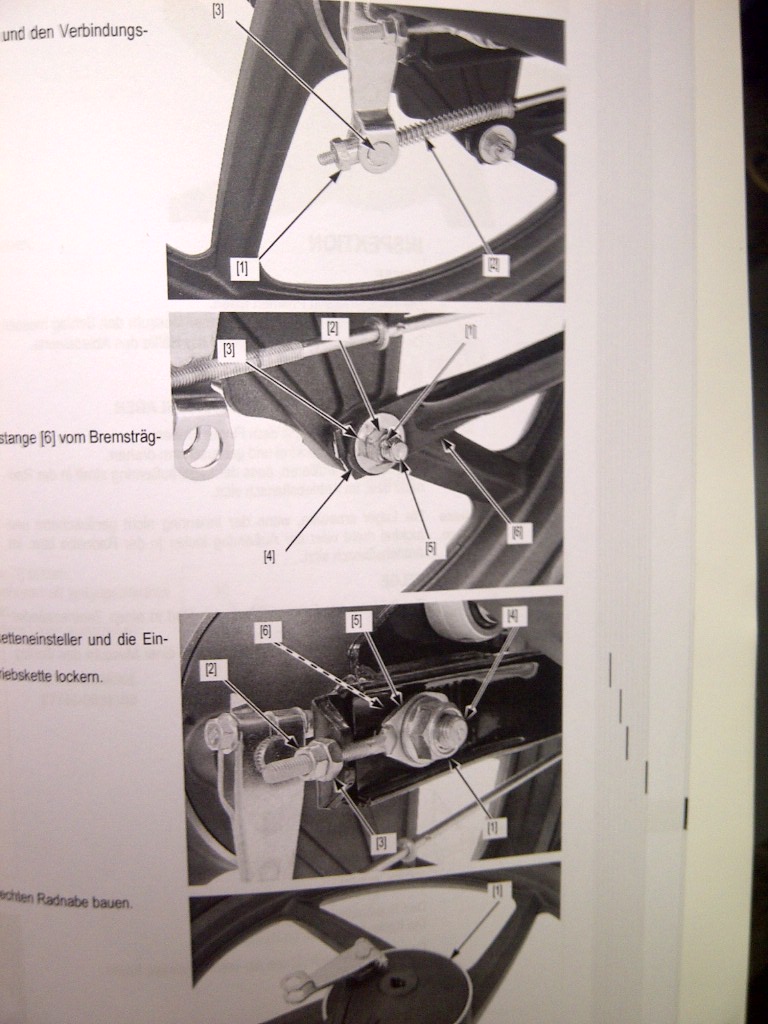

Re: Bremse hinten
Ist das sone Kontamutter, wie bei Der zum Kette spannen? ..Oh nein, hoffe nicht das es dadurch passiert ist, dass ich die Kette gespannt habe.. Habe sie nur leicht nachgespannt also eher noch zu locker als zu stram (mit GMS nachgemessen...Hängt es damit zusammen? Oder liegt es einfach nur daran das sich diese Mutter durch eventuelle Vibrationen gelöst hat?!

Re: Bremse hinten
Kannst sicher beruhigt sein, diese Mutter hat nichts mit dem Kettenspannen zu tun. Wie die sich allerdings lösen kann ist mir ein Rätsel.

Re: Bremse hinten
Ich kann das nicht genau erkennen aber ich glaube der Splint der die Befestigung der Bremsstange im Pedal sichern soll, fehlte. Im Bid die Nummer 14

Re: Bremse hinten
Christian, das eher nicht, sondern wie in der zweiten Abbildung unten dargestellt:

Re: Bremse hinten
Hier sieht man eindeutig daß der Bremsankerplattengegenhalter nicht festgeschraubt war; er zeigt rechtwinkelig nach hinten
Da die Mutter des Befestigungsbolzens normalerweise mit Splint gesichert ist /sein sollte hat also jemand daran hermungeschraubt und anschließend "vergessen" diese wieder anzuschrauben/festzuziehen/mit Splint wieder zu sichern, wie auch immer.
Somit hat sich die Bremsankerplatte beim ersten Bremsen frei nach hinten drehen können und logischerweise damit das Bremsgestänge dann auch mit aufgewickelt.
Das Ganze hat also definitv nichts mit der Innova zu tun, sondern würde genauso mit jedem anderen Mopped/Motorrad mit Trommelbremse oder bei Fahrrädern mit Rücktritt- oder Rollerbrake gleichfalls passieren.
Also kein Material- oder Konstruktionsfehler, sondern ganz eindeutig und Zweifelsfrei "Wartungsfehler" (höflich ausgedrückt) !
PS: Ist selbst mir in meinen frühen Moppedjahren mal passiert; Hektik beim Hinterradeinbau, schnell-schnell, rauf aufm Bock, losgefahren und dann auch das Bremsgestänge in der Hofausfahrt krummgebogen.
Sowas passiert nur 1x im Leben, danach weiss "Mann" auf diesen unscheinbaren Bolzen und dessen Sicherungsmutter peinlichst zu achten !
Hatt aber nicht verhindert daß ich mal bei einem anderen Mopped die Trommelbremse vorne nicht richtig in der Nase des Gegenhalters an der Gabel einrasten habe lassen, wieder so eine schnell-schnell-Aktion, und danach dann einen gerissenen Bremszug um die Vorderachse gewickelt hatte. Auch das passiert nur 1x im Leben....
