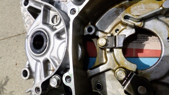

- Beiträge: 7937
Re: EIn heftiger Knall ... kein Vortrieb ... Totalschaden
hallo Gausi,
ich habe Dir das Gehäuse fotografiert.
Wenn der Steg am kleinen Lager durchgebrochen ist muss Du wahrscheinlich die Gehäusehälfte ausbauen.
Das kleine Lager habe ich mit dem Wixer herausgeholt da ich alle Lager sowieso erneuere.
Dass die O Ringkette oder das Schloss reißt bzw. aufgeht und das bei regelmäßiger Pflege und Kontrolle verstehe ich nicht.

@Fritten-Robert
Ja ..... der Lima-Deckel ist OK .........dafür ist die Isolierung des Seitenständerschalters an einer Ader defekt ..... repariere ich in Ruhe zu hause
@Bastelwastl
wir habens so plan wie es eben geht ( quick & dirty ) hinbekommen ....hatte noch ne Originaldichtung die ich von beiden Seiten mit Curil T eingeschmiert habe
@sivas
dort ist halt weniger "Fleisch" drumrum ...wo es am dünnsten ist, reißt es eben
@Karl Retter
von außen sind keine Risse am kleinen Lager zu erkennen ... ich hoffe mal, dass das überlebt hat
@All
so ..die Kiste ist geschweißt und Plangeschliffen .....hab auch schon alles wieder zusammengebaut ..... wenn ich die Inno abhole, benötige ich nur noch eine neue Kette und wieder den Auspuff meiner Zweitinno
Auf den dritten Bild ist das Schweißgerät .... der Schweißer bleibt annonym und genießt Persönlichkeitsrechte.
Ob alles geklappt hat, kann ich erst ermitteln, wenn die Kiste wieder vollständig ist ...zumindest springt die ( ohne Auspuff ) ohne murren an ....
