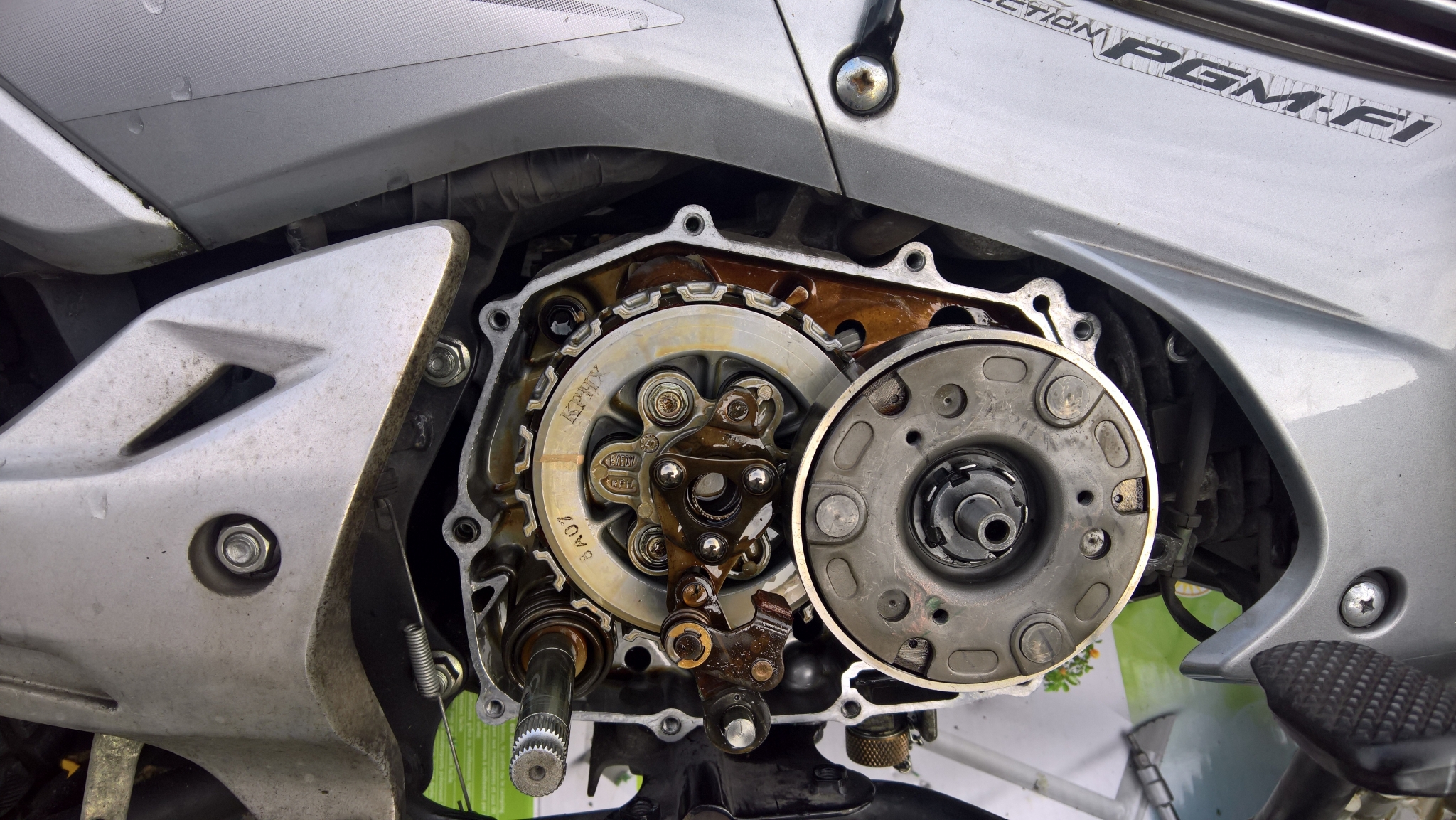

Hallo, wollte heute die Zentrifuge säubern, nur ließ sich der Kurbelgehäuse-Deckel nicht abnehmen.
Wie viel Gewalt darf ich anwenden.

Eigentlich keine. Lieber mit einem Schonhammer oder Stück Hartholz+Hammer, notfalls Gummihammer rundherum klopfen und dabei am Deckel wackeln. Nicht mit einem scharfen Gegenstand oder Schraubendreher zwischen Deckel und Gehäuse hebeln. Alle Schrauben gelöst? Frag deshalb, weil ich mal den Zylinderkopf meines /8er Benz lösen wollte und es an einer versteckten Schraube bei der Spritzwand haperte.

Gewalt ziemlich wenig.... :motzen:
Zuallererst solltest Du nochmal akribisch nachschauen, ob Du nicht doch irgendeine Schraube übersehen hast.
Sorry, wenn das bescheuert klingt, aber das habe ich schon etliche Male gesehen und auch selber gemacht. :oops:
Wenn das sichergestellt ist, mit einem möglichst großen Gummihammer rundherum in der Nähe der Trennfuge klopfen, bis sich die Dichtung löst.

ein paar sachte Klopfer auf der gegenüberliegenden Seite
auf Abtriebswelle und Schaltwelle... :up2:

Geschafft, Deckel runter, Zentrifuge sauber und geflucht wie ein Rohrspatz. Meiner Ansicht nach hätte ich noch warten können.
