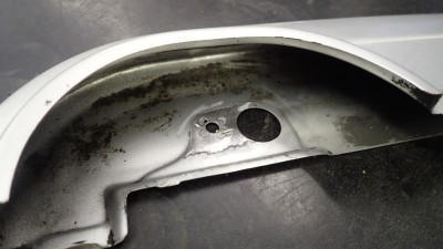

Eigentlich nicht viel , aber das Gewinde von dem oberen Teil (hinten) muss ich mal
überdreht haben , das war einfach nicht mehr da.
Original ist dort eine 3mm flache Mutter angeschweißt .Aber bei dem dünnen Blech ist schweißen schon gewagt,
außerdem , wer hat schon ein Schweißgerät in der Garage.

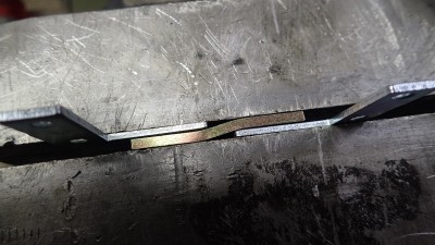

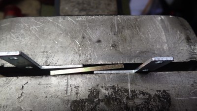

Lösung : Ein 3 mm Blechstreifen zurech-gebogen , weil dort noch eine Sicke im Blech ist , würde ein grades Blech stören,
3 mal Gewinde geschnitten , fertig :
defekte Mutter entfernt
im Schraubstock gebogen

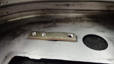

fertig
fertig

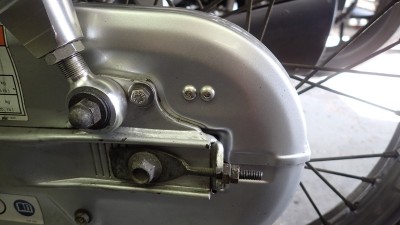

von Aussen
von Aussen

Wie hast Du das neue Blech am Kettenkasten innen befestigt? Mit Nieten? Oder Muttern von Außen? Ich kann das schlecht erkennen.

@Bernd: Es ist nicht einfach , ein dünnes Blech mit einem dicken durch Schweißen zu verbinden.
Eigentlich ist Hartlöten nach meiner Meinung die einzige alternative . Aber , bei dieser Art von Reparatur
wirst Du immer die Lackierung ruinieren. Manchmal sind Lösungen mit Gewinde die einfacheren und wartungsfreundlicheren.
Eigentlich ist auf den letzen beiden Bilder alles zu erkennen:
Zwei M5 Schrauben halten das Blech/Flacheisen oder was sonst so 3mm ist .
Zur Info : Das Flacheisenchen ist in meinem Fall ein Halter für Starkstromwandler ,
aber egal , die hatten nun mal 3mm , und so waren sie gut zu verwerten .
