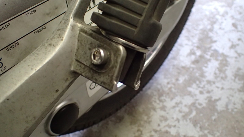

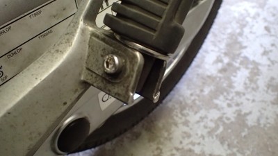

Das ist die Reparatur , Schraube mit Stoppmutter statt Bolzen + große U-Scheibe vor dem Rastengummi

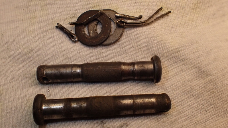

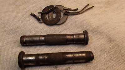

Das sind die Bolzen , seltsame Abnutzung , und die Löcher wo die Bolzen drin waren sahen noch schlimmer aus

Ich denke mit deiner Reparatur sollte das eigentlich nicht mehr passieren.

Ich vermute , das die Bolzen von Anfang an im eingeklappten Zustand Spiel hatten .
Normalerweise übt das Rastengummi ein Druck aus , so das nix schlackert .
Ist das nicht der Fall , dreht sich der Bolzen durch Vibration bei jeder Fahrt munter vor sich hin ,
und nutzt sich so ab .
Anders kann ich mir das nicht erklären
