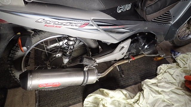

Hallo zusammen ,
Eigentlich war der Plan bei 50000 km eine Zwischenbilanz zu veröffentlichen , defekte Teile u.s.w. ,
Die Bilanz würde allerdings auf einen kleinen Merkzettel passen ,
aber nun , riesen Schaden , 70 km vor 50000 :wein:

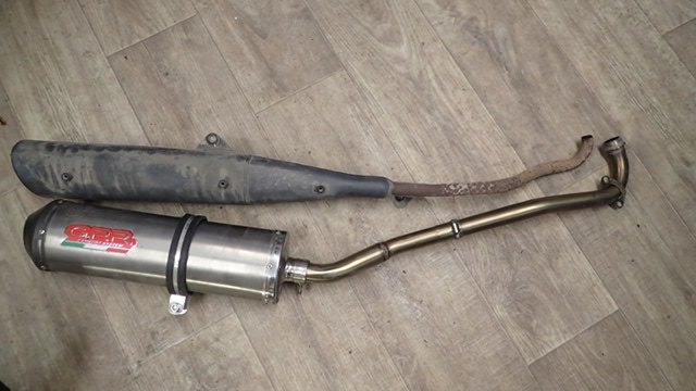

Ja , der Auspuff ist aus VA , ist von GPR , und ich habe Ihn von einem Forumsmitglied vor Jahren gekauft .
Der Klang ist etwas kerniger wie original , aber auch nicht lauter ,
die kleine ist etwas freudiger im oberen Drehzahlbereich ,
aber unten rum fehlt eindeutig Drehmoment ,
deswegen habe ich das Teil seit ein paar Jahren in Verwahrung , genau für den jetzigen Notfall .
Eventuell versuch ich nur den Krümmer zu nutzen , mal sehen , werde den alten mal zersägen ,
um vielleicht aus zwei ....einen zu machen , ....vorne VA , hinten der originale Endteil.

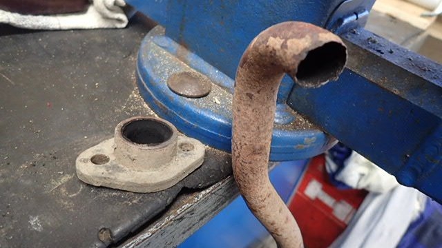

Der Auspuff meiner 2009er Inno hielt immerhin 58600 Kilometer lang.
Weil aber am dermaßen rostigen Krümmer das Metall lagenweise abblätterte, habe ich letztes Jahr, in weißer Voraussicht, einen fast neuen Auspuff gekauft, den ich jetzt montiert habe.
Jetzt ist wieder Ruhe für die nächsten neun Jahre und 59.000 Kilometer.
Ich finde, beim Auspuffkrümmer hat Honda echt gespart.

der Umbau auf VA Krümmer lohnt allemal und ist im Auspuffthread gut beschrieben
noch gefälliger wäre der V2A Auspuff von Reinhard

der Krümmer ist aber abgerissen, nicht abgerostet, oder?
Ziemlich unwahrscheinlich, dass der direkt am Auslass durchrostet... .

Bei meiner Inno war der Krümmer an der besagten Stelle so sehr vom Rost zerfressen, dsss er, als er nur noch Papier dünn war, abgebrochen ist.

Erst pfeift der Innokrümmer am Flansch irgenwo durch und dann reißt er ab.

Wie Bernd schon schrieb : Abgerostet , kaum noch Metall , ein Schlagloch hat dann für den Abriss gesorgt

So , Plan A .....aus GPR und Honda Auspuff eins machen ist verworfen .
geht nur vernünftig wenn ich den GPR - VA Krümmer kürze , und das wollte ich nicht.
Plan B ....ist durchgeführt , der VA Auspuff bleibt erst mal dran .
Plan C .... anderen VA Krümmer besorgen , hab ich mal irgendwo im Netz gesehen , und den dranbasteln .
juuhhuuu , endlich was zu basteln , war ja schon langweilig
