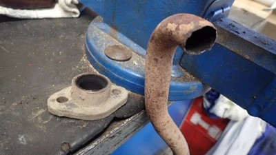

Hallo zusammen ,
Eigentlich war der Plan bei 50000 km eine Zwischenbilanz zu veröffentlichen , defekte Teile u.s.w. ,
Die Bilanz würde allerdings auf einen kleinen Merkzettel passen ,
aber nun , riesen Schaden , 70 km vor 50000 :wein:
Das wird der neue
Das wird der neue

Hallo Wolfgang,
der Krümmer ist aber abgerissen, nicht abgerostet, oder?
Ziemlich unwahrscheinlich, dass der direkt am Auslass durchrostet... .

Bei meiner Inno war der Krümmer an der besagten Stelle so sehr vom Rost zerfressen, dsss er, als er nur noch Papier dünn war, abgebrochen ist.

Erst pfeift der Innokrümmer am Flansch irgenwo durch und dann reißt er ab.
Bei der Wave hab ich noch nichts von einem durchgerosteten Krümmer gehört.

bike-didi hat geschrieben: ↑
Sa 24. Feb 2018, 09:00
Hallo Wolfgang,
Wie sind denn die Erfahrungen bei der Wave? Ist der Krümmer dort auch eine Problemstelle?
Wie Bernd schon schrieb : Abgerostet , kaum noch Metall , ein Schlagloch hat dann für den Abriss gesorgt

Der Erstbesitzer meiner Inno hatte den
Krümmer-Riss bereits vor Erreichen von
total 5.000 km (i.W.: "Fünftausend Kilometer").
Er hat dann ein orig. Neuteil montiert - und mir
zusätzlich einen nicht ganz passenden V2A-Krümmer
mitgegeben.
Keine Ahnung, was da genau passiert ist.

Verfasst: Sa 24. Feb 2018, 12:35
von Bulli
....m.E. sind viele Kilometer eher gut für einen Krümmer, denn dadurch rostet er von innen nicht. Gerade bei Kurzstreckenfahrern kommt aufgrund von Kondenswasser noch der Rost von innen zu dem eh im Laufe der Zeit entstehenden Rost von außen. Also sind bzgl. des Krümmerlebens wohl eher die Jahre.... und natürlich noch Dinge wie Fahren im Winter/Salz, Unterstellen in Garage oder vor der Tür und ggf. Rostbehandlung/Pflege zu bewerten. Der Krümmer meiner 2. (gebraucht gekauften) HS-100 sah z.B. nach 2.200 Kilometern deutlich rostiger aus, als der Krümmer meiner 1. (als Neufahrzeug gekauften) HS-100 nach 10.000 Kilometern.... und die waren defintiv gleich alt (ca. 8 Jahre), nur Nr.1 stand immer draußen und wurde auch im Winter gerudert..... Inzwischen sind sie beide 12 Jahre alt und noch voll OK......
Wenn son Innova-Krümmer also dann 7 Jahre (auch bei Winternutzung) gehalten hat, ist das m.E. doch voll OK. Was erwartet ihr bei einem 0815-Stahl-Krümmer.....?! :roll: :twisted:

So , Plan A .....aus GPR und Honda Auspuff eins machen ist verworfen .
geht nur vernünftig wenn ich den GPR - VA Krümmer kürze , und das wollte ich nicht.
Plan B ....ist durchgeführt , der VA Auspuff bleibt erst mal dran .
Plan C .... anderen VA Krümmer besorgen , hab ich mal irgendwo im Netz gesehen , und den dranbasteln .
juuhhuuu , endlich was zu basteln , war ja schon langweilig
Frage : kann man eigentlich VA und ST irgendwas zusammenschweißen ????

von Bulli
wenn man schweißen KANN, dann kann man das schweißen, nur sollte man die Schweißstellen gut gegen Rost nachbehandeln. Ob das Ganze Sinn macht..., steht auf einem anderen Blatt...! :roll: Ich würds so lassen..!! :up2: :prost2:
