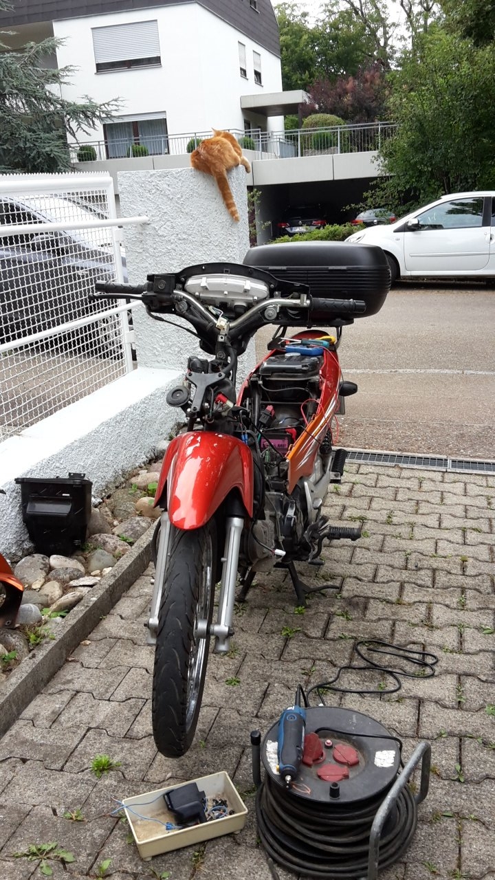

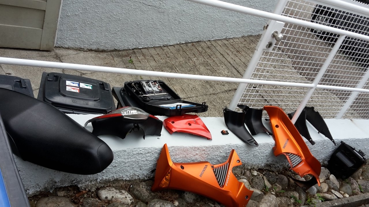

Done hat mich telefonisch unterstüzt und einen guten Ratschlag gegeben, wie man sytematisch vorgeht. Hab ich dann auch gemacht.
Das Phänomen war verschwunden, als ich die Lenkerverkleidung und bis auf die Heckverkleidung alle Verkleidungen abmontiert habe. Toll!
Nein, natürlich nicht toll. Ich habe dann wieder alles montiert. Und siehe da, als ich den Helmkasten montiert hatte, war es wieder da.
Entlasteter Helmkasten, Sicherung fliegt. Drückt man auf den Helmkasten drauf, bleibt sie drin.
Ich hatte nach drei Stunden schrauben, anstatt fahren, keinen Bock mehr auf weiter basteln. Deshalb gehts morgen oder die nächsten Tage weiter.
Helmkasten raus, Kabel frei legen und schauen, wo es fehlt.
Was mir noch aufgefallen ist: am Rahmen sind so Metallklammern, die den Kabelstrang halten sollen. Mein Kabel war neben dem Halter verlegt.
Ich werde berichten.
Danke für eure Hilfe.

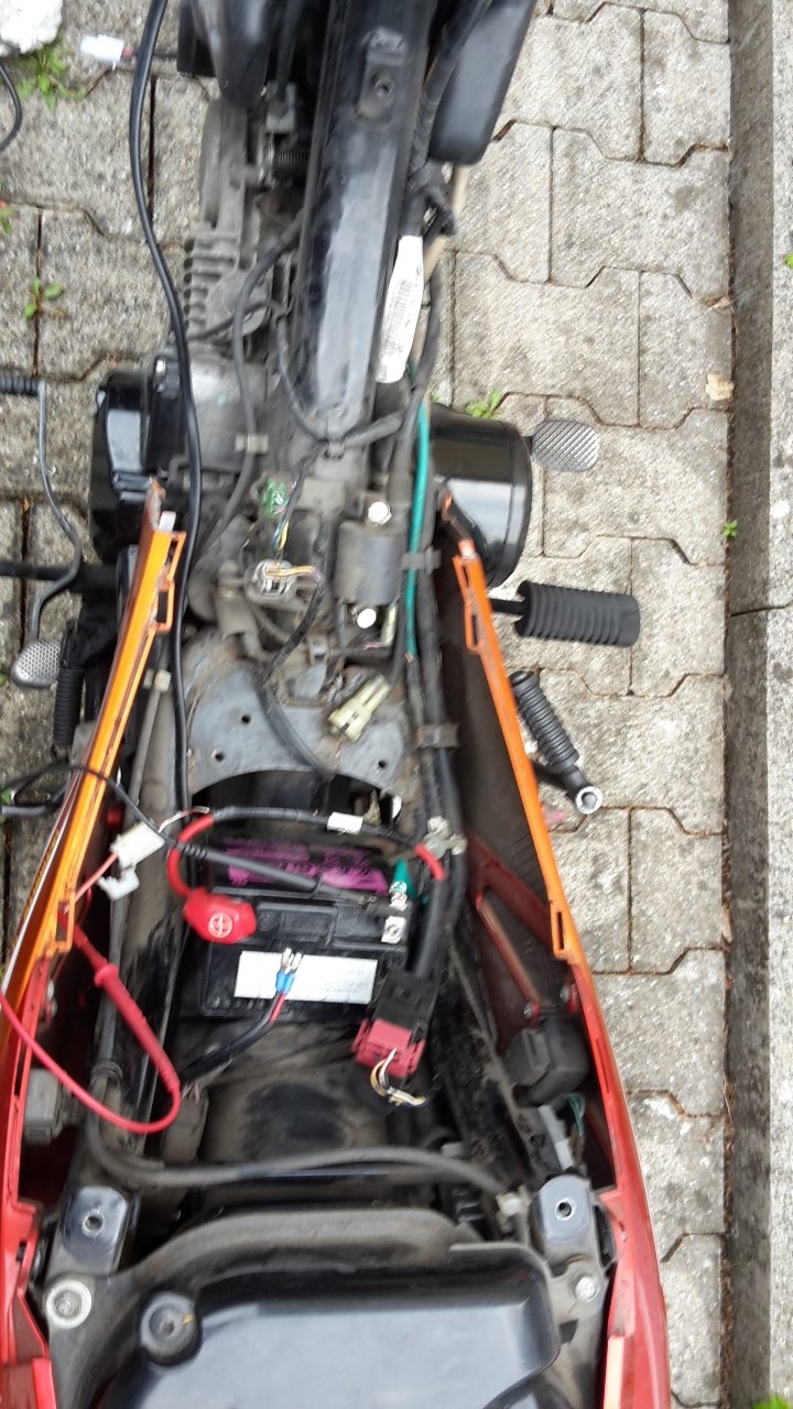

Die Königsdisziplin war, wie kriege ich die Kabel aus dem Helmkasten raus. Speziell das rote Teil, wo die Hauptsicherung drin steckt.

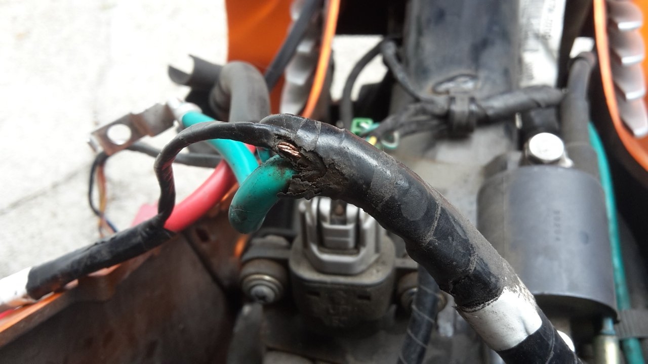

Hier ist der Übeltäter

Auf dem vorigen Foto: das Rote Kabel ist das Plus Kabel an der Batterie. Das Grüne das Minus Kabel.
Die Kabel werden zusammen durch ein Loch in der rechten, unteren Seite (Fahrtrichtung) des Helmfaches geführt. Und laufen dann am Motorradrahmen, geführt von einer Stahlklammer, in Fahrtrichtung nach vorne.
Die Durchscheuerung ist dort, wo der Kabelstrang auf den Rahmen trifft. Das Helmfach drückt ihn darauf. Bei mir waren die Kabel nicht in der Stahklammer, sondern daneben. Ich vermute mal, die nicht sachgemäße Verlegung war der Grund, warum die Isolierung so unglücklich Kontakt mit dem Rahmen und dem Helmfach, das darauf gedrückt hat, hatte.
