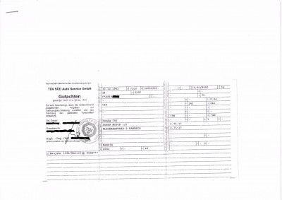

- Mechanic
- Beiträge: 1252
Re: Import cub in D zulassen?
Vielleicht hilft das jemandem weiter.
Interessant ist auch die eingetragene Geschwindigkeit von 56km/h....was auch immer da falsch gelaufen ist...
Gruß Stefan
Gruß Stefan
suchy
- Beiträge: 930
- Wohnort: 97714 Oerlenbach
- Alter: 65
In meinen hier im Forum veröffentlichten Papiere steht 45 km/h.
Die 56 km/h stammen wahrscheinlich von einem netten Prüfer der die ausgelaufene 60 km/h Regelung (Wiedervereinigung mit DDR) angewandt hat. Davon hatte ich auch damals einige Daxe und Monkeys tüven lassen.
- Mechanic
- Beiträge: 1252
Das wäre die einzige logische Erklärung. Getüvt wurde im Herbst letztes Jahr, bzw. Papiere erstellt. Vielleicht war es nachweislich ein Ostmoped...
Gruß Stefan
