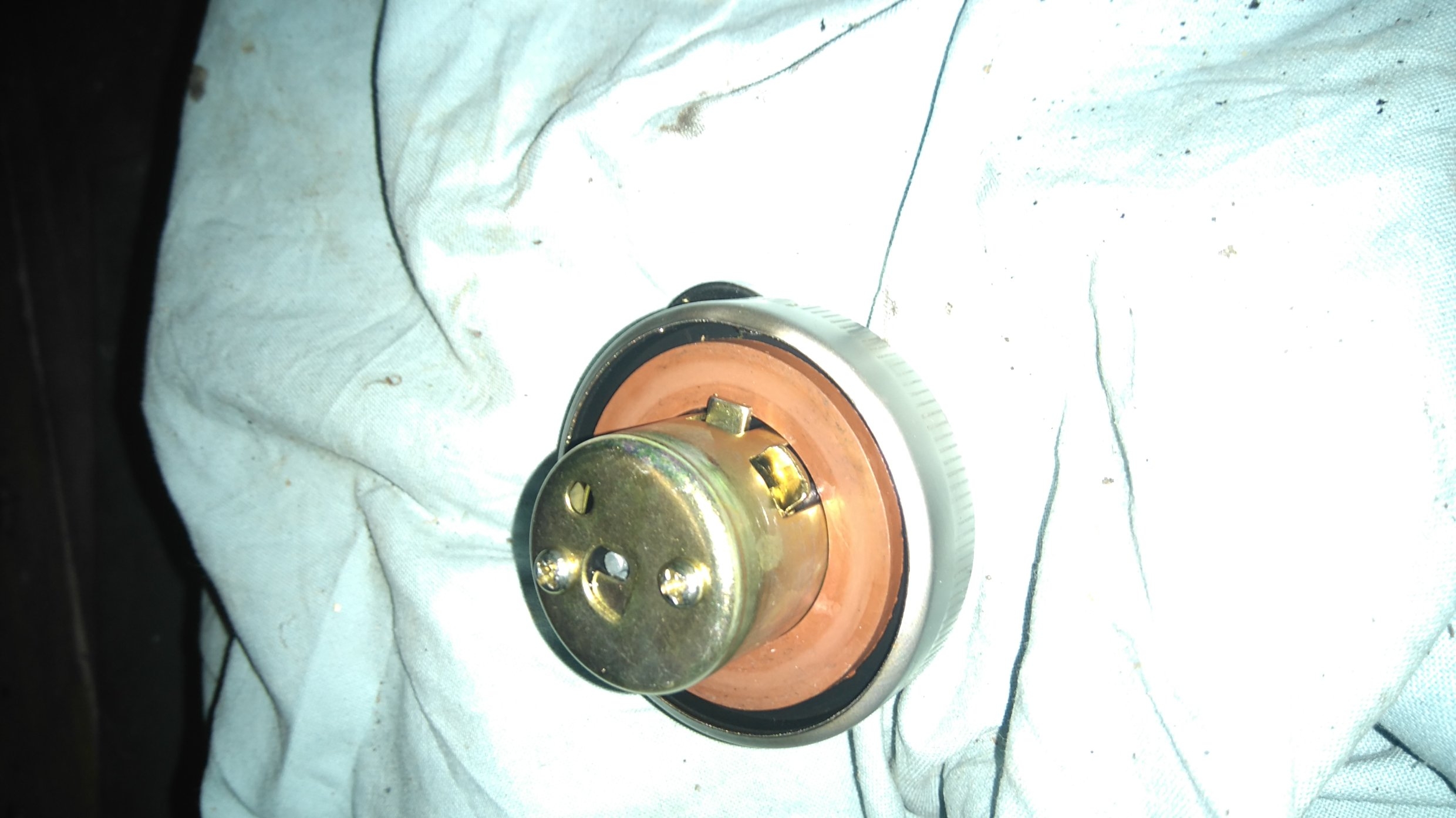

schaut Euch bitte mal das Foto von der Tankdeckelunterseite an.
Dort ist eine zusätzliche braune Dichtscheibe drinnen.
Ist das Standard oder zusätzlich?
Bitte vergleicht es mal mit Eurem Deckel.
Kann es sein, dass dadurch die Tankentlüftung rumspuchtelt?

So schaut mein Tankdeckel aus. Eine Dichtung!

Der Tankdeckel mit der braunen Dichtung scheint tatsächlich der Originale zu sein.

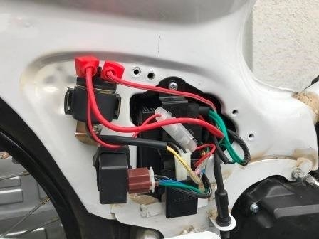

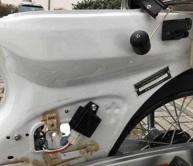

P.S.: Könnte mir jemand die, auf den Fotos zu sehenden elektrischen Elemente (linke u. Rechte Seite) benennen und deren Funktion beschreiben? In E-Technik hab ich nicht so aufgepasst :D . Und ein Handbuch hab ich nicht.

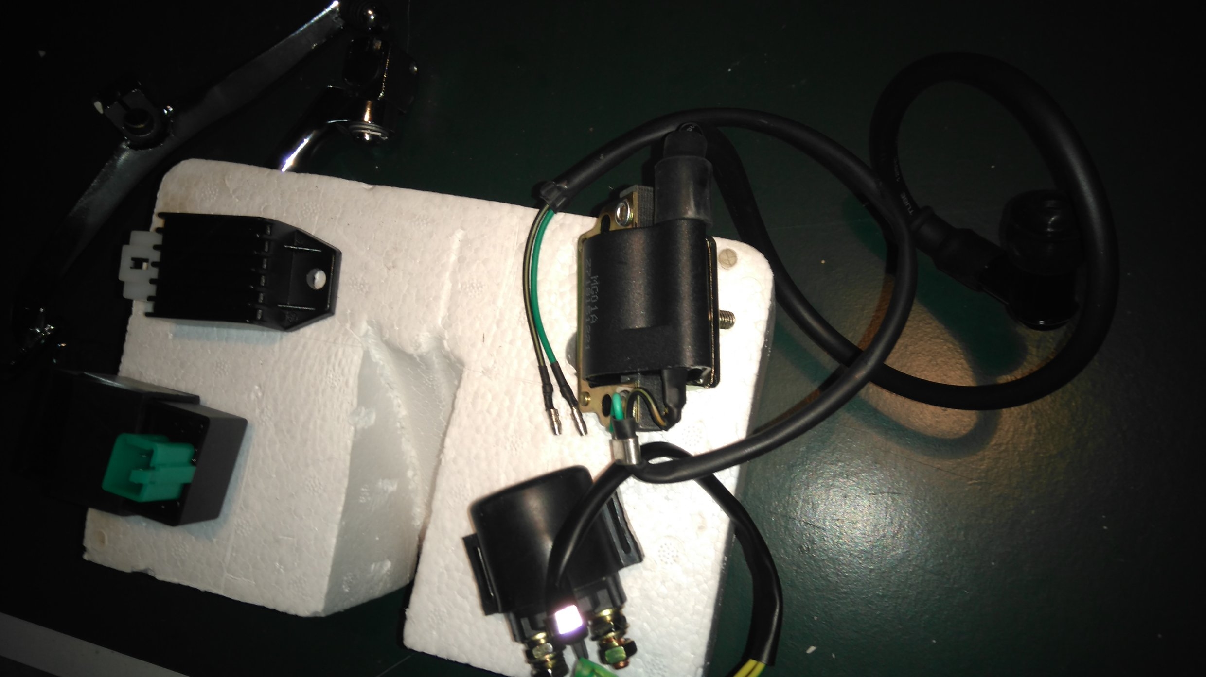

Gegenfrage: habe ich zum € 340 Motor ZWEI Zündspulen dazugekriegt?

schonmal ne zündspule mit solchen anschlüssen gesehen ? :laugh2:
das untere mit den dicken anschlüßen ist das Starterrelais !

Ich war im Nachtgewand, 1 Perkussionsgewehr waschen und ölen. Im kalten Keller! Da hab ich schnell die Trümmer abfotographiert. 1 Regler und XY?
Re: Wer fährt eine Super CUB?
Oben links Laderegler, unten links CDI.
Beiträge: 7651
und oben rechts kommste anhand des steckers dann auch selber noch draf :prost2:

vielleicht hat doch noch jemand Lust und Zeit und ist so nett und hilfsbereit, mir die einzelnen Elemente genau zu benennen?
Ich weiss, bin elekronischer Laie.
Mechanisch klappt's viel besser.
Rechte Seite:
Batterie ist klar,
Ladegleichrichter?, CDI-elektrinische Zündung?
Linke Seite:
Und beschwert Euch bitte nicht gleich wieder. Bin nun mal kein Profi.
Die genaue Funktion kann ich dann ja googlen (Werni - mein Pate).

in diesem Thread habe ich ausgebaute/noch nicht eingebaute Dinger aufgelegt.
Bastlwastl und Torsten haben sie identifiziert.Am 27./März: CDI, Laderegler, Starterrelais und Zündspule Guckstdu.werni883
