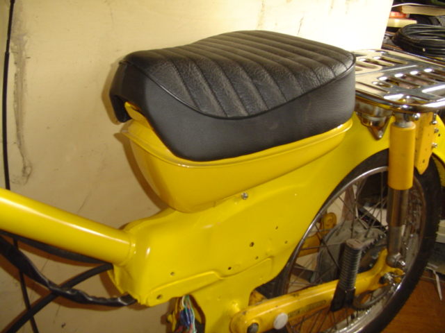

Es geht weiter:

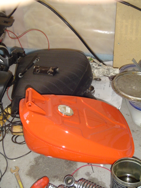

Der Tank / Satteleinheit:
Der Tank Neuteil, das in einem Schweinfurter Fachbetrieb neu lackiert worden ist. Ebenso neu sind Sitzbankschanier, Sitzbankbolzen, Sitzgummis und natürlich die Sitzbank. Da dieses Fahrzeug für mich gebaut wird und nicht zum Verkauf steht, wird hier bei diesem Tank nicht auf einen guten gebrauchten ausgewichen sondern eben auf ein Neuteil. Die anderen Teile die zum Sitz gehören sind bei meinen Projekten immer Neuteile, da aus eigener Erfahrung gebrauchte zu überholen kaum billiger sind.
http://www.dratv.com/honcttrail90.html, dort gibt es auch den Umbausatz auf Standard Dax Motoren.
Es geht weiter:

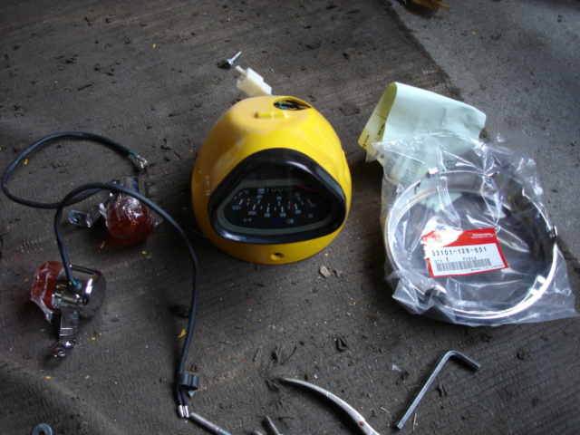

Weiter ging es mit meinem Lampengehäuse, da ich eigentlich möglichst wenig Plastikteile verwenden möchte, fiel die Wahl auf ein Lampengehäuse einer AB 23 Honda Dax. Samt 60 km/h Tacho. Den Chromlampenring gibt es noch neu von Honda. Mit meiner Hupe hatte ich Probleme, dort wo sie sich normalerweise befand, stoß sie am Lampengehäuse an.
Kurz und knapp, ich hab sie umgedreht und am Lampengehäuse festgeschraubt, nun hat das Lampengehäuse 2 Löcher mehr als vorher, wo sie zuerst angedacht war, passte sie wegen den kurzen original Honda Lampenhaltern auch nicht. Letztendlich erfüllt sie ihren Zweck.

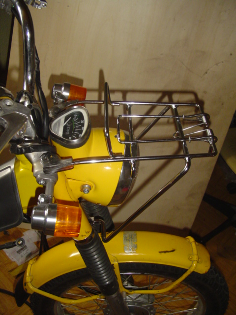

Nachdem die Elektrik angeschlossen worden ist, konnten Blinker, Stand, Rücklicht, Tachobeleuchtung, Kontrollleuchten und Bremslicht getestet werden.
Die Blinkerstangen stammten von einer Monkey, CY, CB 50 etc wo auch immer sie verbaut worden sind. Sie wurden gekürzt, es wird nichts weggeworfen was davon übrig blieb sieht man am Rücklichtträger etwas weiter vornen.
Die Blinker entsprechen die der Form der frühen Hondas wie ST 70, CB 500 u.a. aus dem Zubehör mit E-Nummern.

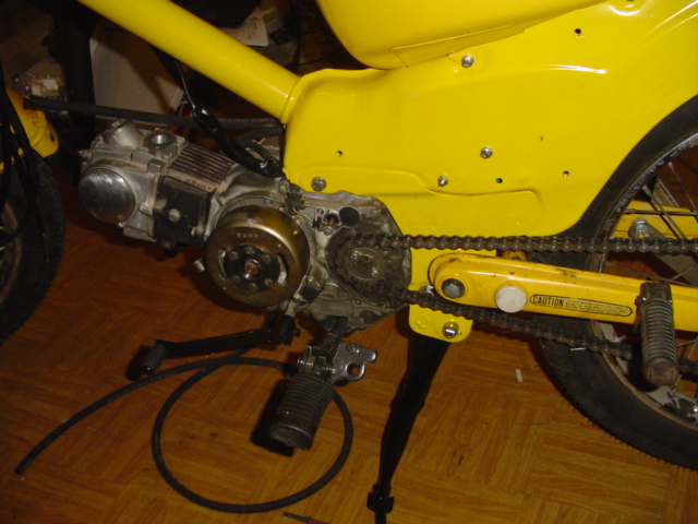

Der Motor AB 23 50ccm wurde zwischenzeitlich eingebaut und die Neutralbirne leuchtet ebenfalls auf.
So jetzt kann ich mich mit der Vervollständigung der CT beschäftigen.

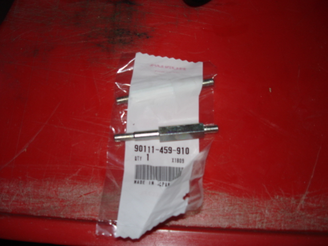

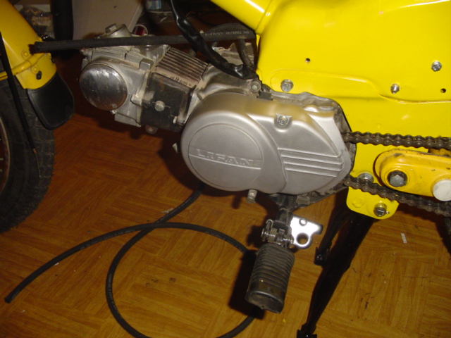

Etwas Kleinmaterial verbaut:
420er Kette von DID verbaut, der Lichtmaschinendeckel lag noch so rum, da ich keinen mehr von Honda hier hatte, neu kostet der ca 60 Euro, nahm ich den billigeren von LIFAN, der war mal schwarz, sandgestrahlt und mit Motor-Klarlack von Caramba lackiert.
Die Fußrastenanlage war eine von einer Skyteam Monkey.
hintere Radachse, Radmutter, Kettenspanner, Bremsstange eingehängt, Bremsfeder, Wiederlager und Bremsstangenmutter alles Neuteile von Honda. Den hinteren Bremshebel hab ich mir auch neu gegönnt, da der andere für ein anderes Projekt herhalten mußte.

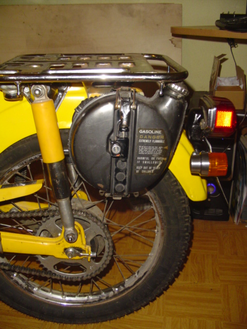

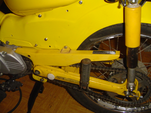

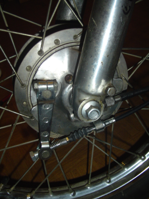

Es geht weiter, ganz vergessen wurde der Einbau des Vorderrades, auch hier wurden wie hinten gleich neue Bremsbeläge verbaut.
Den zuerst verbauten Bremshebel vornen wurde gegen ein Neuteil ersetzt, ein bischen Blink Blink sollte schon sein.
Neben einem neuen Bremszug CY 50, wurde auch hier ein neue Bremsfeder, Bremswiederlager (schmal knapp unter 11mm Durchmesser), mit der schmalen Bremsmutter verbaut.
Danach wurde der gebrauchte original Lack Kettenschutz verbaut, Luftdruckaufkleber aufgeklebt.
Und als Luxusteil der abnehmbare Reserve Tank mit seinen 2,5 Liter. Damit wird in der Regel nicht das Bike betankt sondern eher der Rasenmäher.

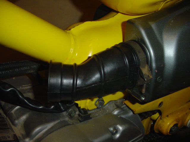

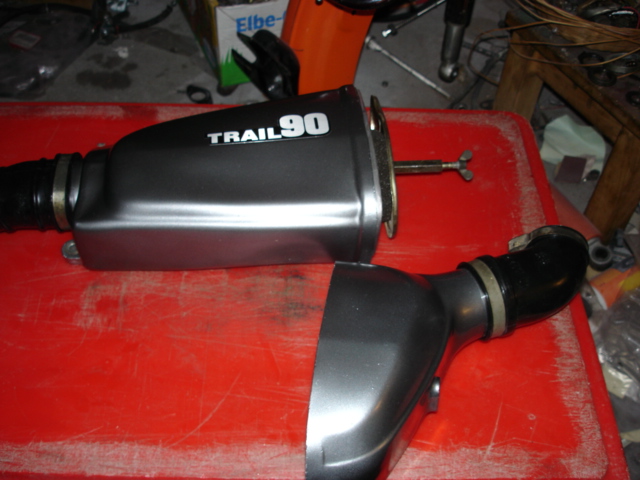

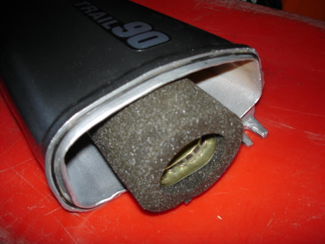

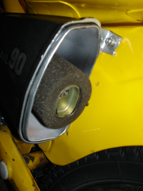

Es geht weiter, die Luftfilteranlage ist bis auf die Metallinnereien neu.
Lackiert wurden die Plastikteile im VW/AUDI Titan met. LY7P Farbton.
Aufkleber gibt's in den USA, passend zum Modelljahr. Das Trail 90, das verklebt wurde gefällt mir persönlich jedoch besser, deshalb wurde es verwendet.
Im Gegensatz zu vielen anderen Bikes, ist diese Auspuffanlage finde ich recht kompliziert, den sie saugt die Luft unterm Gepäckträger an.
Aber nun die Bilder Teil 1

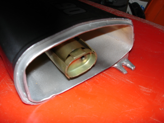

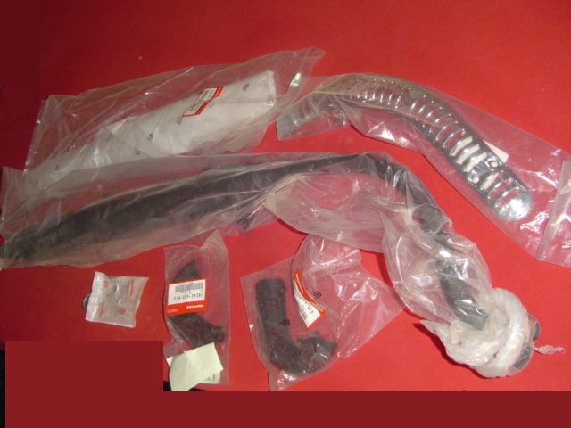

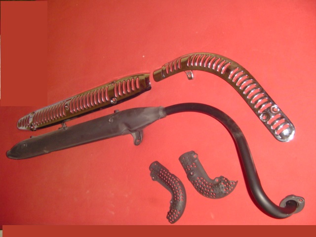

Re: Baubeschreibung Honda CT 90 Baujahr 1971
Der Auspuff ist neu, solange es die Teile neu gibt sollte man auch hier Neuteile verbauen. Einen weiteren kompletten Satz habe ich sicherheitshalber gleich mal eingelagert
Klar der kostet ja auch was mit allen Blenden ca 250 Euro. Der schwarze Topf alleine etwa die Hälfte, zumindest den sollte man sich einlagern, den die Blenden bis auf die beiden Krümmerblenden halten scheinbar ewig.
Hier der Anbau Stück für Stück, in Verbindung mit einem 125er Zong Motor, den original CT 90/110 Motoren passt die Auspuffanlage perfekt.
Andere Motoren wie z.B. 125er Skyteam, bzw. jetzt der verbaute 50ccm Dax Motor müssen die Auspuffhalterungen angepasst werden, je nach Länge des Zylinders müssen die Auspuffhalterungen geöffnet werden, damit der Auspuff nicht auf Spannung sitzt.
In der Mitte bitte (gilt auch für die Honda Dax) die mittlere Auspuffhalterung nicht vergessen, wird sie vergessen kann es sein das der Auspuff in der Mitte (meist die Schweißnaht zum Schalldämpfer) bricht, ist mir auch schon mal passiert.
Als Tipp, vor dem verbauen des Schalldämpfers ihn nochmals mit Auspufflack lackieren, je mehr desto länger hält der Topf.

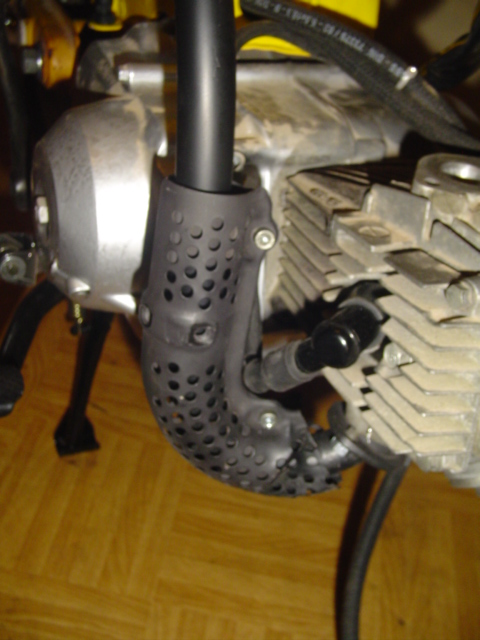

Nun werden die Blenden verbaut. Ich bevorzuge die der CT 110 mit den Luftlöchern am Krümmer

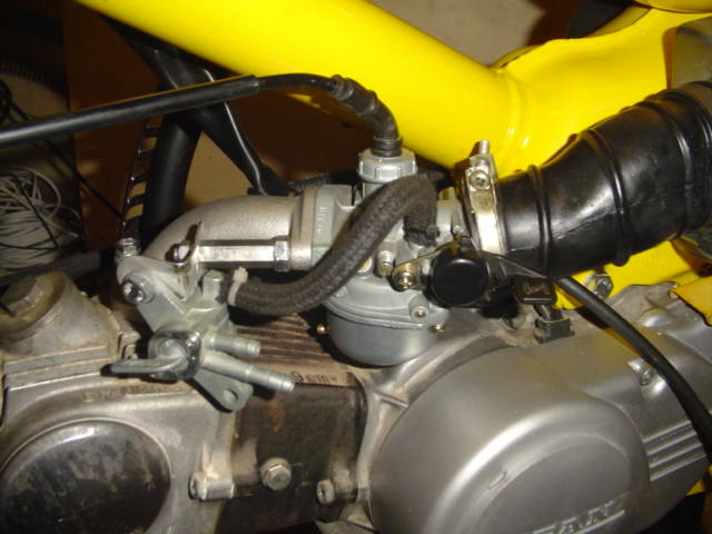

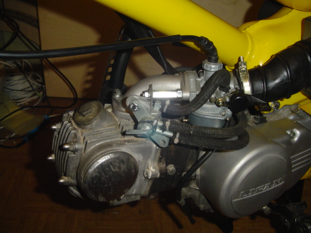

Der Vergaser wird eingebaut, hier sieht man dann auch die Verbindung zum Luftfilter.
http://www.honda-innova.de/viewtopic.php?f=33&t=3599
der Rahmen der 125er CT 110 gibt's dort für alle die diesem Bericht praktisch folgen wollen
http://www.honda-innova.de/viewtopic.php?f=33&t=3516
So nun aber zum Thema zurück.
Das "Mopped" soll doch endlich fertig werden.

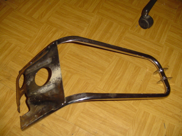

So nun der Motorschutz, auch dieses Teil gibt es als Neuteil jedoch nur noch für die CT 110 erkennbar an der kleinen Ausbuchtung im Bereich des runden Deckels am Zylinder. Durch den 50er Zylinder ist der Abstand doch recht groß
Und er muss der Fußrastenhalterung des Dax Motors angepasst werden.
