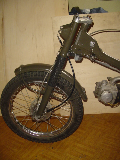

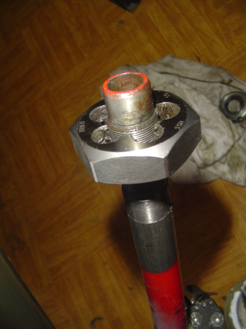

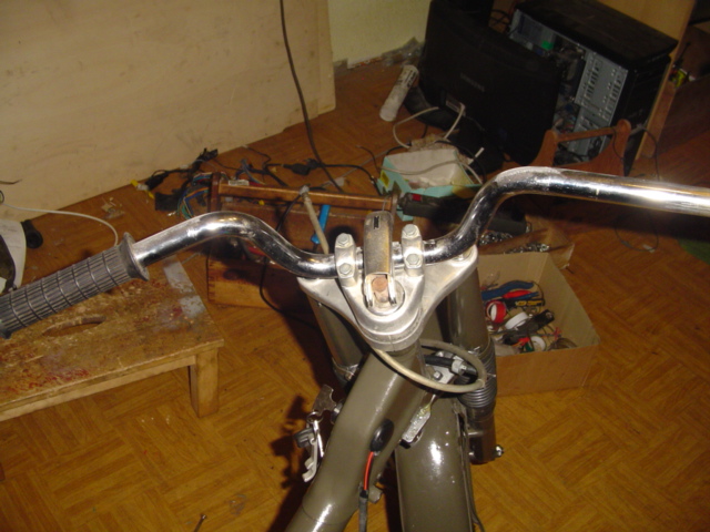

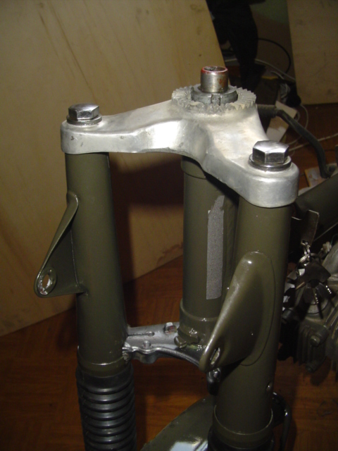

War gestern die Gabel zu Testzwecken drinnen, wurde sie heute fertig eingebaut.
* Wie immer sollte das Lenkkopfgewinde nachgeschnitten werden damit die Lenkkopfmutter sauber aufgedreht werden kann.
* Die Kegelrollenlager gut einfetten
* Achja die alten Gabelgummis wurden durch neu Teile ersetzt.
* Ein neues Honda Lenkradschloß verbaut
* Lampenhalter aufgesetzt
Nachdem die Gabel drinnen ist kann das Vorderrad eingebaut werden.

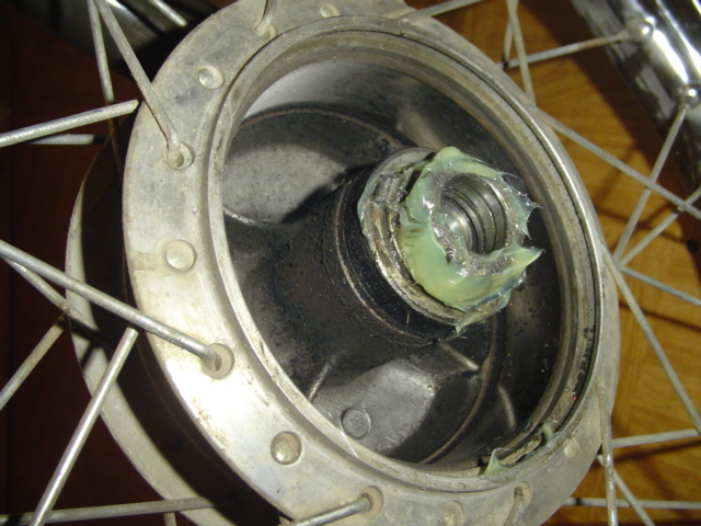

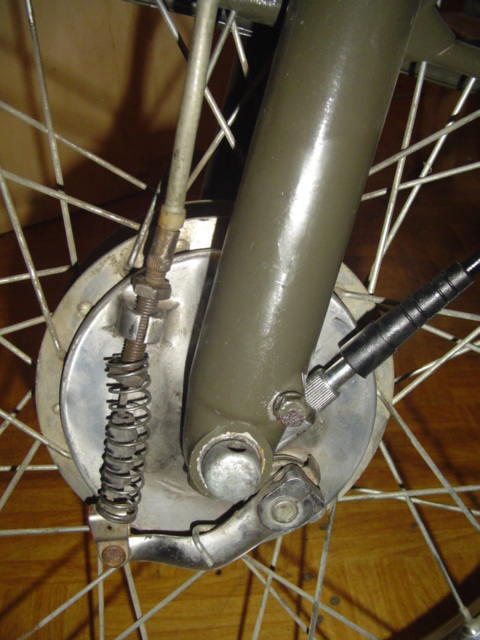

Vorteilhaft ist es wenn man gleich die Bremsbeläge wechselt, hier passen die Versionen der CB 50 bzw. der Honda Dax
Beim Einbau, nicht mit Fett sparsam umgehen, die Achse dank euch und der Tachoantrieb will ebenfalls gut geschmiert werden.

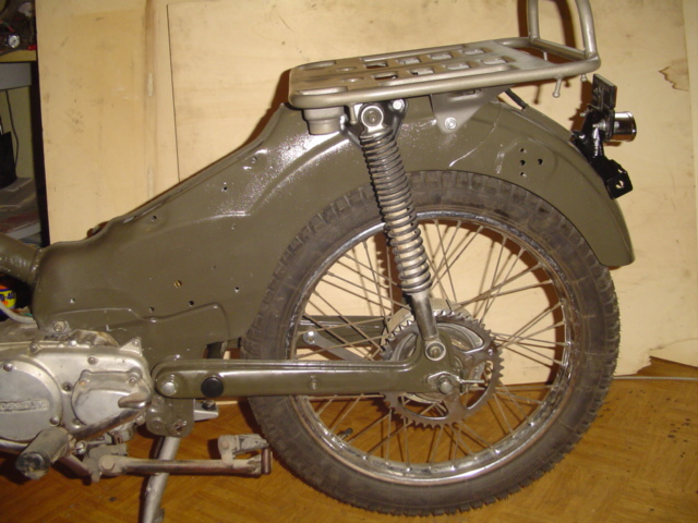

Die Gabel wird nun fertig. Hier sieht man jetzt auch die neuen Gabelgummis, sieht schon ganz anders aus. Der Bremszug ist der alte geblieben, warum den der Honda MT 5/8 gibts für wenig Geld aus dem Zubehör z.B. Ebay. Also kann der seltene graue weiterverwendet werden bis er kaputt geht. Die Tachowelle dagegen ist neu.
Achja falls es jemand merkt, die Felgen sind von einer CT 90 nicht von einer CT 110 da sind die Naben schwarz gehalten.
Meine "schwarzen" Felgen werden in einer kommenden CT 90 Baujahr 1979 landen.

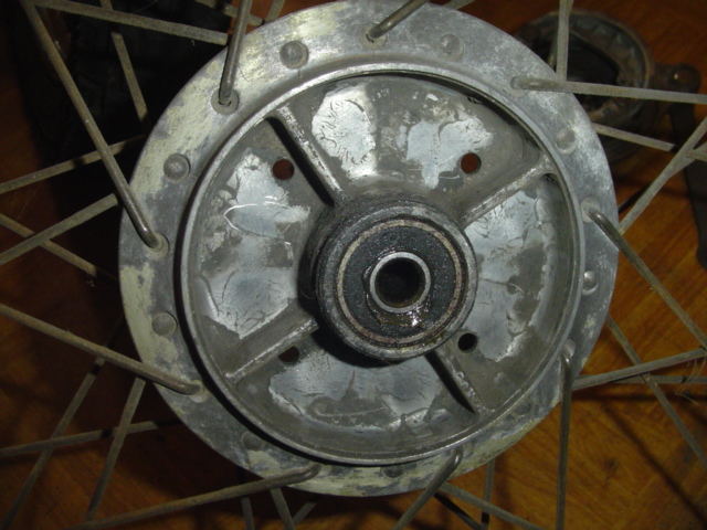

Warum hab ich diese verwendet: Die hintere Radnabe ist anders als die der Honda CB 50 J oder CT 90/110 Versionen, bei ihr kann das Kettenrad beim Radwechsel verbaut werden.

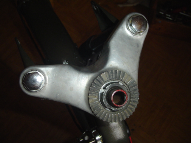

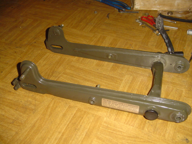

So und nun sind wir schon bei der Schwinge.

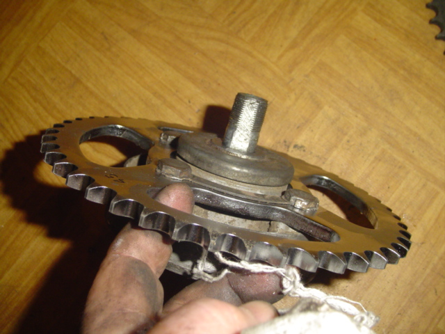

Das Kettenrad ist ausgebaut und ..... Ich hatte in Erinnerung das das Kettenrad doch etwas besser war, das Ritzel sieht besser aus. Also Ersatzteilkiste geplündert und das neue Kettenrad rausgeholt.

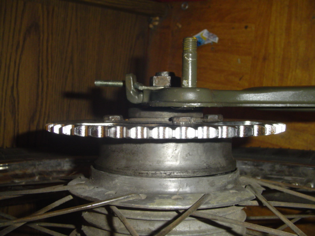

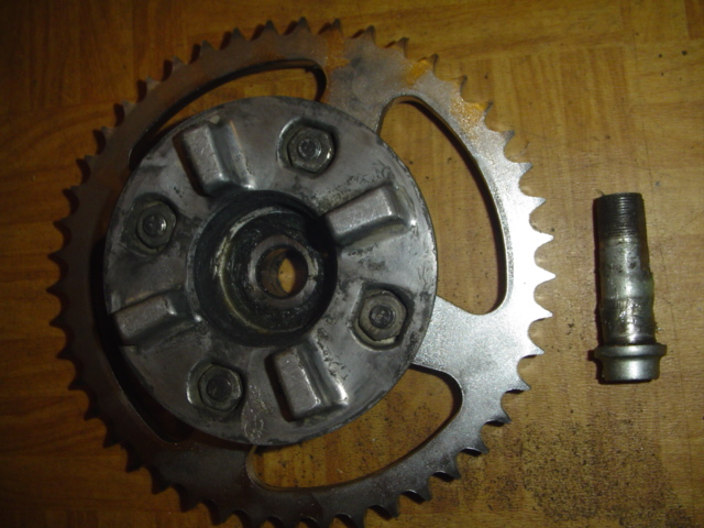

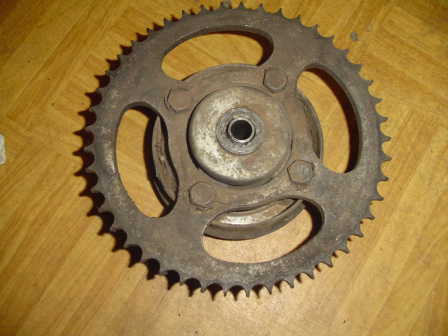

Re: Baubeschreibung Honda CT 110 Baujahr 1980 (HUNTING CUB)

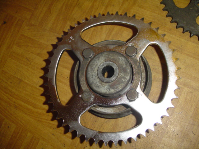

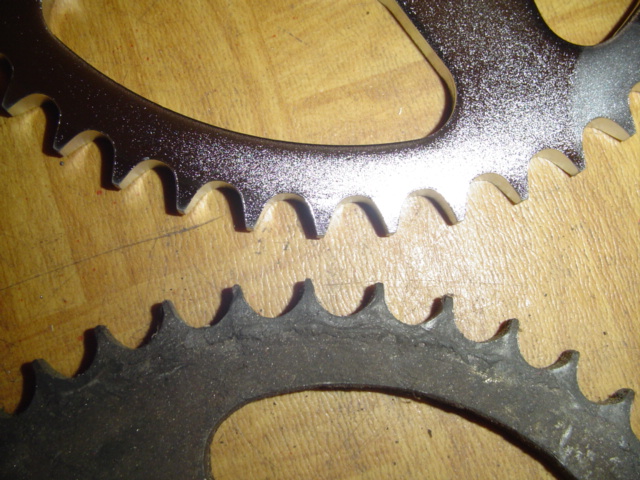

Irgendwie schon eine "Dreck" Arbeit das Kettenrad zu wechseln und die Teile etwas zu reinigen.
Die Sicherungsbleche wollte ich eigentlich erneuern, sind nur so um die 1 Euro Artikel, aber ich konnte gerade kurzfristig keine ergattern also wurden die alten wieder verbaut.
Beim Fahren bzw. beim Tanken, bzw. bei der Luftkontrolle sollte man halt auch mal ein Auge auf die Verschraubung werfen.
Nachdem das Kettenrad verbaut wurde, auch hier wieder schön den "Lagerbolzen" fetten und die Baugruppe Kettenrad kann in die Schwinge eingebaut werden. Diese wird von einer "26er" Mutter gehalten, dafür hab ich mir extra eine Nuß gekauft.
Falls die CT 110 verkauft werden sollte, gibts dieses Teil dazu, ich werde gleich mal ein passenden Karton zurechtlegen. Da ich dieses Teil nur für dieses Teil benötige, würde sie nur unnütz rumliegen und der neue Besitzer ist bestimmt dankbar, dafür kein Geld ausgeben zu müssen.

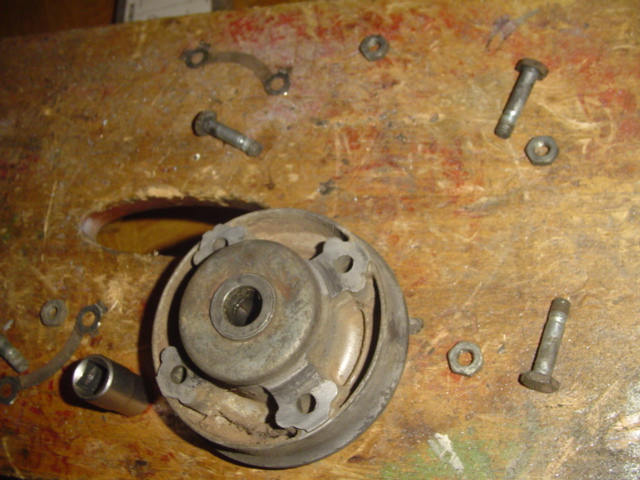

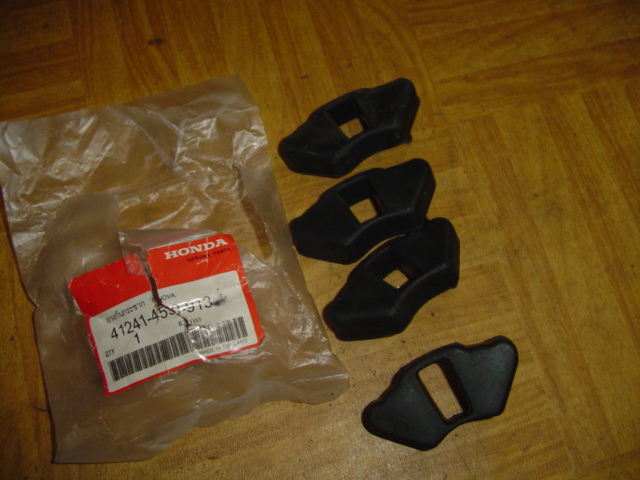

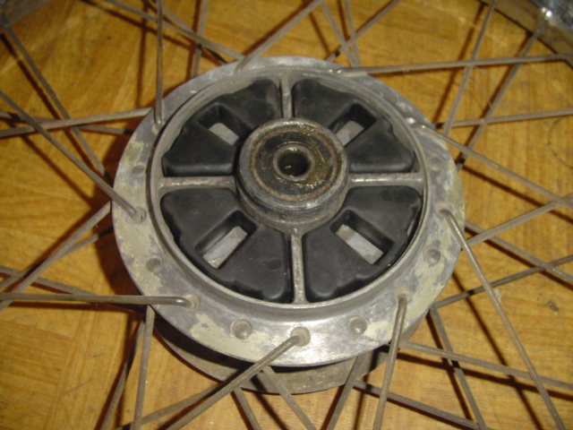

Die Ruckdämpfer habe ich auch schon neue da, naja kommen die halt auch rein, die alten sahen noch relativ gut aus, also kommen sie in die CT 110 Kiste.
Sie lassen sich relativ einfach ausbauen und einbauen sind nur mit einem Gummi auf der Rückseite gesichert den man mit einer Zange reinziehen kann.
So fallen sie bei einem Radwechsel nicht raus.
Achja schon erwähnt, Reifen sind 2,75x17 von Heidenau Typ K 46 der vordere hat eine Laufleistung von ca 750 km der hintere wurde schon 2000 km gefahren.

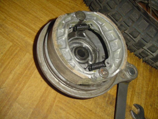

Nun zum Teil 3 der Baugruppe Schwinge.

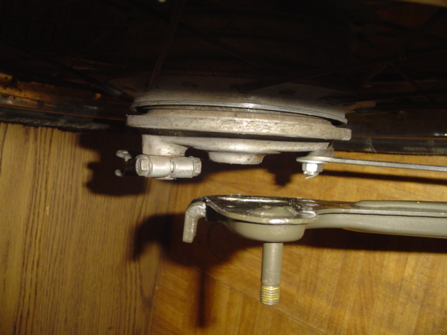

Die Bremse. Da die Bremsbeläge nicht viel Geld kosten und ich mir die Arbeit einfach vor dem nächsten Reifenwechsel sparen möchte habe ich sie einfach gleich ersetzt.

So dann bauen wir mal alle Teile in die Schwinge.
Bei der Bremsankerhalteplatte die Splinte nicht vergessen.
Ich finde schon diese Radnabe hat was. Ruckzuck ist das Hinterrad ausgebaut.
Achse raus
Bremsstange lösen
Dicke Abstandsbuchse raus
Rad zur Bremsenseite drücken und schon hat man es.
Bremse- und Ketteneinheit bleibt verbaut.
Eingebaut in meinem Fall umgekehrt
Ist die Kette dann auch noch verbaut kann das Hinterad festgezogen und mit einem Splint gesichert werden.

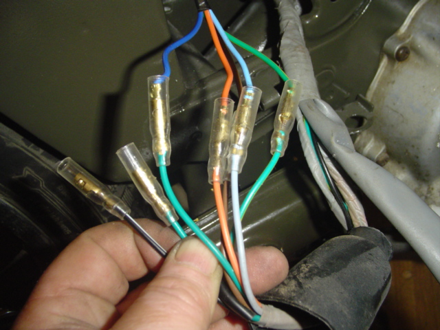

Das nächste Problem ist die Verkabelung.

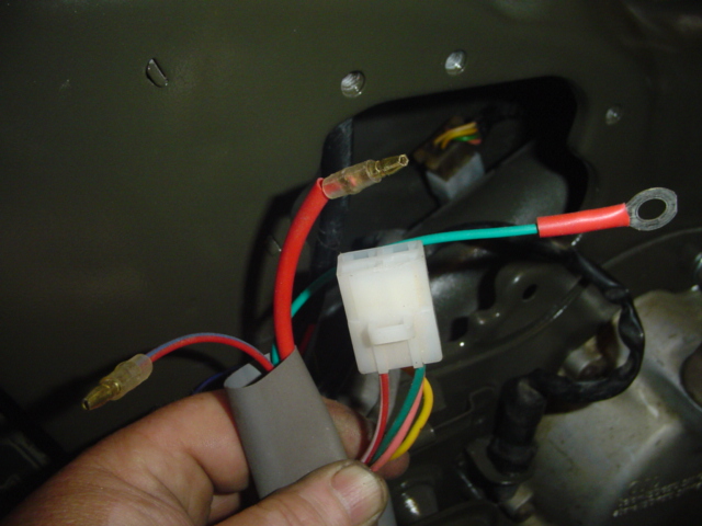

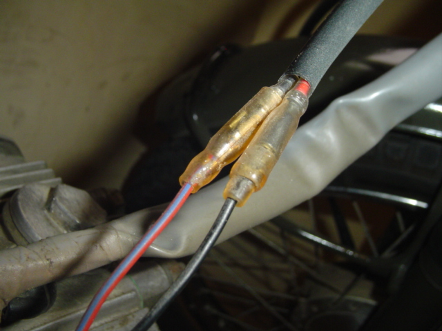

1. Bild Der Anschluß an den hinteren Kabelbaum Test Brems- und Rücklicht funktionieren
(2 Kabel übrig sind für die Zündspule und Kondensator) hier werde ich alle meine Zündspulen dann auf Funktionsfähigkeit testen)
2. Bild Zündschloß angeschlossen
3. Bild Bremslichtschalter angeschlossen
Die Schwinge und die Stoßdämpfer sind verbaut.
Nun wird das Fahrzeug gedreht, da der Zugang zu Elektrik auf der anderen Seite sich befindet.

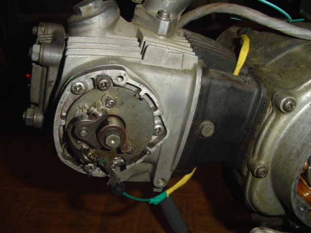

Hier noch ein paar Bilder von der Elektrik,
Hab ich doch glatt zum hinteren Kabelbaum das grüne Kabel für die Zündspule mit dem der Masse auch grün jedoch mit schwarzer Hülse ? verwechselt, prompt war kein Rücklicht mehr an. Also gewechselt und siehe da es leuchtet.
Also fassen wir zusammen es funktionert der Bremslichtschalter vornen und hinten sobald man sie einschaltet leuchtet das Rücklicht. Rücklicht funktioniert ebenfalls. Die Blinker würden auch funktionieren sobald man welche dransteckt und ein Blinkrelais einbaut. Zündschloß funktioniert.
Was mir noch fehlt ist ein Zündfunke. Ich denke erst sobald dieser sichtbar ist und ich eine "gewischt" bekommen habe, gibt es neue Bilder. Die harten alten Zündkabel werde ich erstmal durch Neues ersetzen. Auf jedenfall habe ich durch den neulackierten Rahmen ein Masseproblem, das bedeutet zusätzlich Masse Kabel vom Motor an die Endverbraucher legen. Zum Rücklicht führt bereits eines. Teilweise wurde auch Farbe schon entfernt z.B. Innenseite Rahmen an denen sich die Haltebolzen des Motors befinden. An diesen Kontaktstellen zum Rahmen des Motors wurde ebenfalls die äußere Aluminiumschicht abgeschmirkelt.
Also hier an dieser Stelle bitte um Geduld bald geht es weiter.
Gruß Michael
Gruß Michael

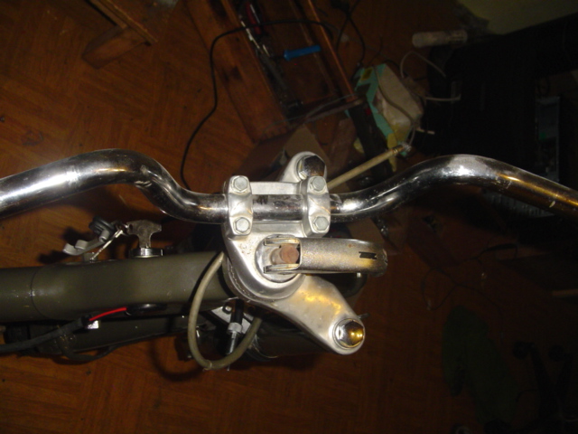

Tja auch nicht sonderlich weitergekommen.
Immer noch kein Zündfunke da, Unterbrecherkabel zum Kabelbaum erneuert, war etwas brüchig. Wenn man das Polrad dreht merkt man das sich der Unterbrecher ebenfalls bewegt, mangels fehlender Fühlerlehre habe ich mir gleich eine bestellt, kostet ja kaum was, mal schauen ob es daran liegt.
Zum besseren Transport hab ich den Lenker verbaut, wer sich wundert was das für ein dummer Hebel da in der Mitte des Lenkkopfs ist, der ist nicht dumm sondern wenn man ihn betätigt kann man den Lenker um 90 Grad drehen. Damit kann das Bike platzsparender geparkt werden.

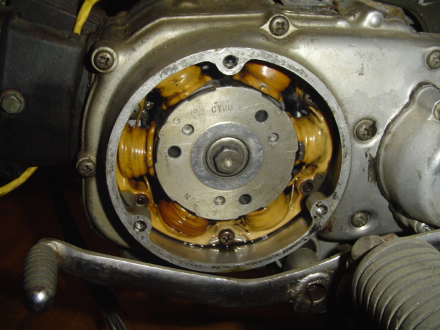

Das hat mir im Schwabenserver bei den Daxen und Monkey Freaks Klaus gemailt:
Da wir hier eine Batteriezündung haben, kommt hier die gute alte Prüflampe zu ihren Ehren.
Rotes Kabel von der Zündspule trennen und Prüflampe zwischenschalten. Zündung "Ein" und den Killschalter auf "RUN".
Motor soweit drehen, bis die Lampe leuchtet. Dann Papierstreifen zwischen den Unterbrecherkontakten klemmen. Die Lampe muss ausgehen. Geht sie nicht aus: Masseschluss am Unterbrecher, Kondensator, Zündspule oder ihren Leitungen dazwischen. Zum Lokalisieren nacheinander die Verbindungen Unterbrecherklemme, Stecker gn Motor, Stecker gn Kabelbaum, Stecker gn Kondensator trennen bis die Lampe angeht. Der Fehler liegt vor dem letzten Trennen.
Brennt keine Lampe, Zündspule wieder anschließen und Stromweg kontrollieren.
Dazu ein Kabel der Prüflampe an den Pluspol der Batterie anklemmen. Mit dem anderen Ende (Prüfspitze) am Motorgehäuse anfangen (Lampe muss immer brennen) dann nacheinander Unterbrecherkontakt - Unterbrecherklemme - Stecker gn Motor - Stecker gn Kabelbaum - Stecker gn Kondensator - Stecker rt Zündspule wenns hier immer noch leuchtet weiter - Stecker sw/ws Kabelbaum vorne - Mehrfachstecker sw Kabelbaum vorne - Stecker rt/bl Zündschloss - Stecker rt/bl Sicherung. Irgendwann muss das Leuchten aufhören. Der Fehler ist zwischen dem letzten Leuchten und dem ersten nicht Leuchten.
Leuchtet's ab Stecker rt Zündspule nicht mehr, Zündung ausschalten, Lampe muss jetzt wieder brennen, sonst ist die Zündpule defekt.
Klaus
xxxxxxxxxxxxxxxxxxxxxxxxxxxxxxxxxxxxxxxxxxxxxxxxxxxxxxxxx
Hy
so was hab ich mal auf die schnelle gemacht, hat mich irgendwie gereizt:
Erster Versuch:
Also ich hab das rote Kabel der Zündspule vom Kabelbaum abgetrennt und die Prüflampe dazwischen geklemmt. Zündung und Run ein. Motor gedreht. Licht bleibt aus.
Zweiter Versuch:
An Plus der Batterie die Prüflampe mit angeklemmt. Und mit der Prüflampe Masse gesucht, alles leuchtet prima.
Auch am Unterbrecher wenn der Motor solange gedreht ist bis die Kontakte zusammen sind. Werden sie mit einem Papierstreifen oder einfach nur auseinander gedrückt geht die Lampe die am Stromkabel zum Kabelbaum anliegt aus.
Das bedeutet Massefluss funktioniert.
Plusseite hat anscheinend ein Problem zur Zündspule, dem sollte man sich nun widmen.
Dritter Versuch:
Prüflampe an Unterbrecher an geschlossenen Unterbrecher angeschlossen und Plus gesucht, siehe da schwarzes Kabel hat plus, leuchtet das für die Zündspule vorgesehene schwarz/weiß nicht. Soll ich jetzt die Zündung einfach an das Batteriekabel mit anhängen bzw. an das des Bremslichtschalters, das ist ja aus wenn man das Zündschloß auf off stellt.
Hab ich gemacht und siehe da ein schöner Zündfunke ist da :cheers:
Hab ich jetzt was falsch gemacht ?
Achja der Zündfunke ist weg sobald man das Zündschloß ausschaltet, Notausschalter kann ich stellen wie ich will keine Funktion, eh egal, da dieser nicht verbaut wird und eine Gasgriffeinheit der Honda CB 50 J verwendet wird, der hat keinen.
Gruß Michael
Klaus
Hy
Erster Versuch:
Zweiter Versuch:
Dritter Versuch:
Gruß Michael

So nachdem dieses Fahrzeug auch irgendwie als Testfahrzeug für andere Baustellen dient hab ich gleich alle 5 Zündspulen getestet mit dem Ergebnis sie funktionieren.
Was mir nicht gefallen hat waren die Stromkabel, nachdem ich sie gegen neue ersetzt habe, habe ich mir sie mal angeschaut. Ist schon interessant das sie überhaupt noch Strom geleitet haben, lötbar waren sie nicht mehr.
Also auch wenn das Fahrzeug 1979 (der Rahmen) gebaut worden ist, wurden nun alle Kabel durch Neuteile ersetzt. Somit habe ich in diesem Bereich Ruhe.
Ab dem nächsten Beitrag geht es mit Bau Bildern weiter.
