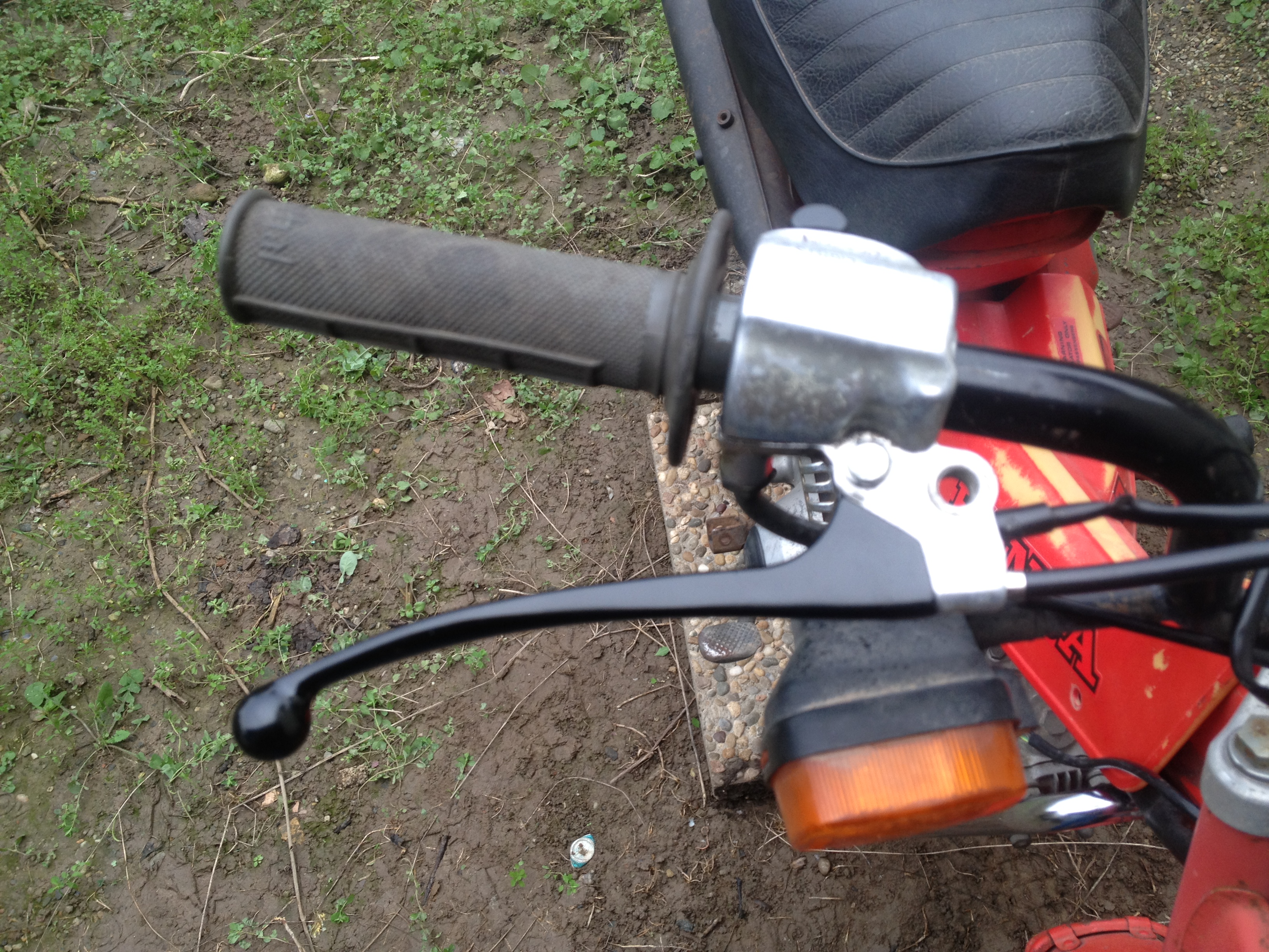

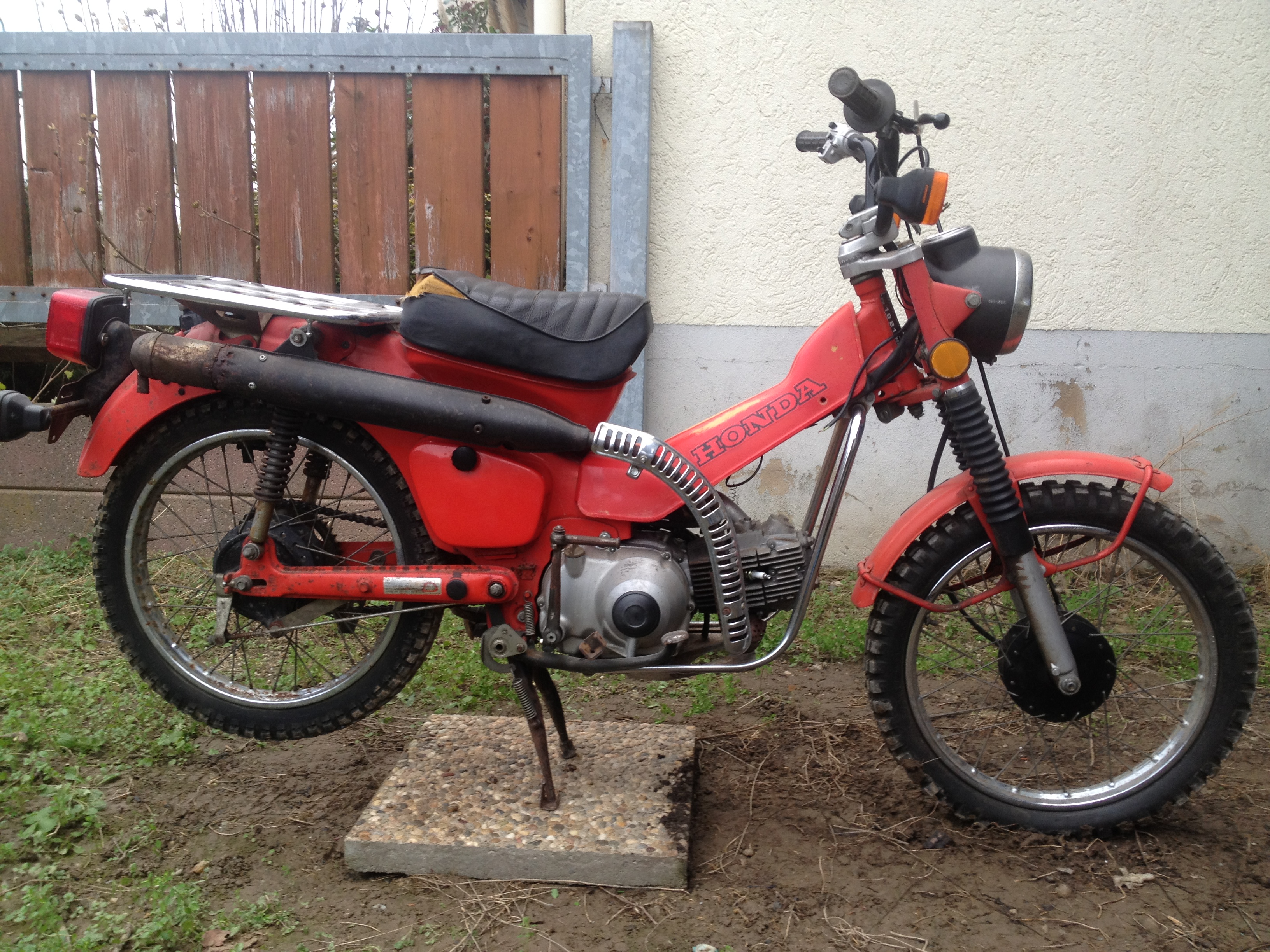

kontaktaufnahme und erstes kennenlernen, ist ja meine erste CT ein paar Verkleidungsteile Gasgriff mit Bremshebel/Bremsschalter/Bremszug angebaut

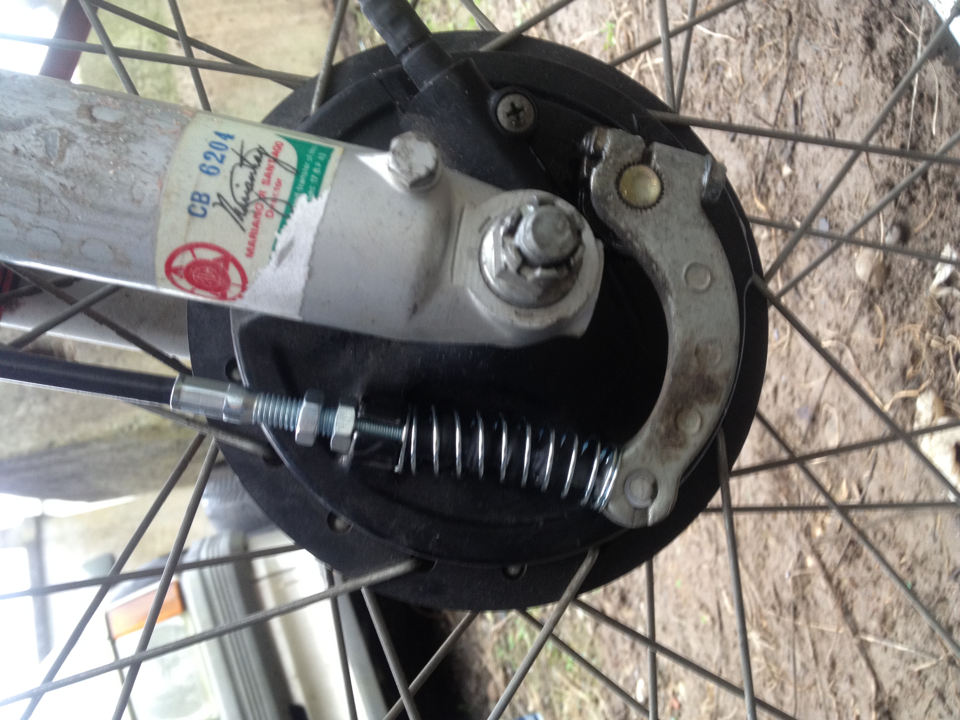

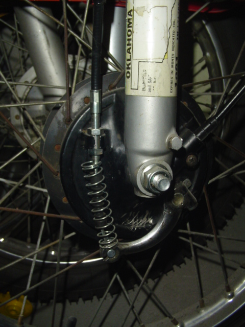

Achja der hintere Bremslichtschalter kannst du genauso wie die Feder von deiner grünen Dax abbauen, sollte passen.
1981 Modell, das erste Baujahr der CT 110 mit Untersetzungsgetriebe.
Kleine Anmerkung, ich glaub die 2. Mutter an deinem Bremszug ist zur Sicherung gedacht, eine oben eine unten und dann kann man sie festschrauben.
Sorry meine Bilder sind nicht so groß, aber ich hoffe man kann es erkennen.
Wie so ein paar Anbauteile das Aussehen verändern können. Ich bin ja mal gespannt wenn der neue Auspuff mit der neuen großen Blende daran aussieht.

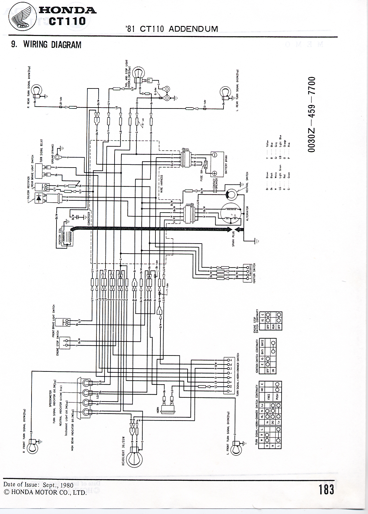

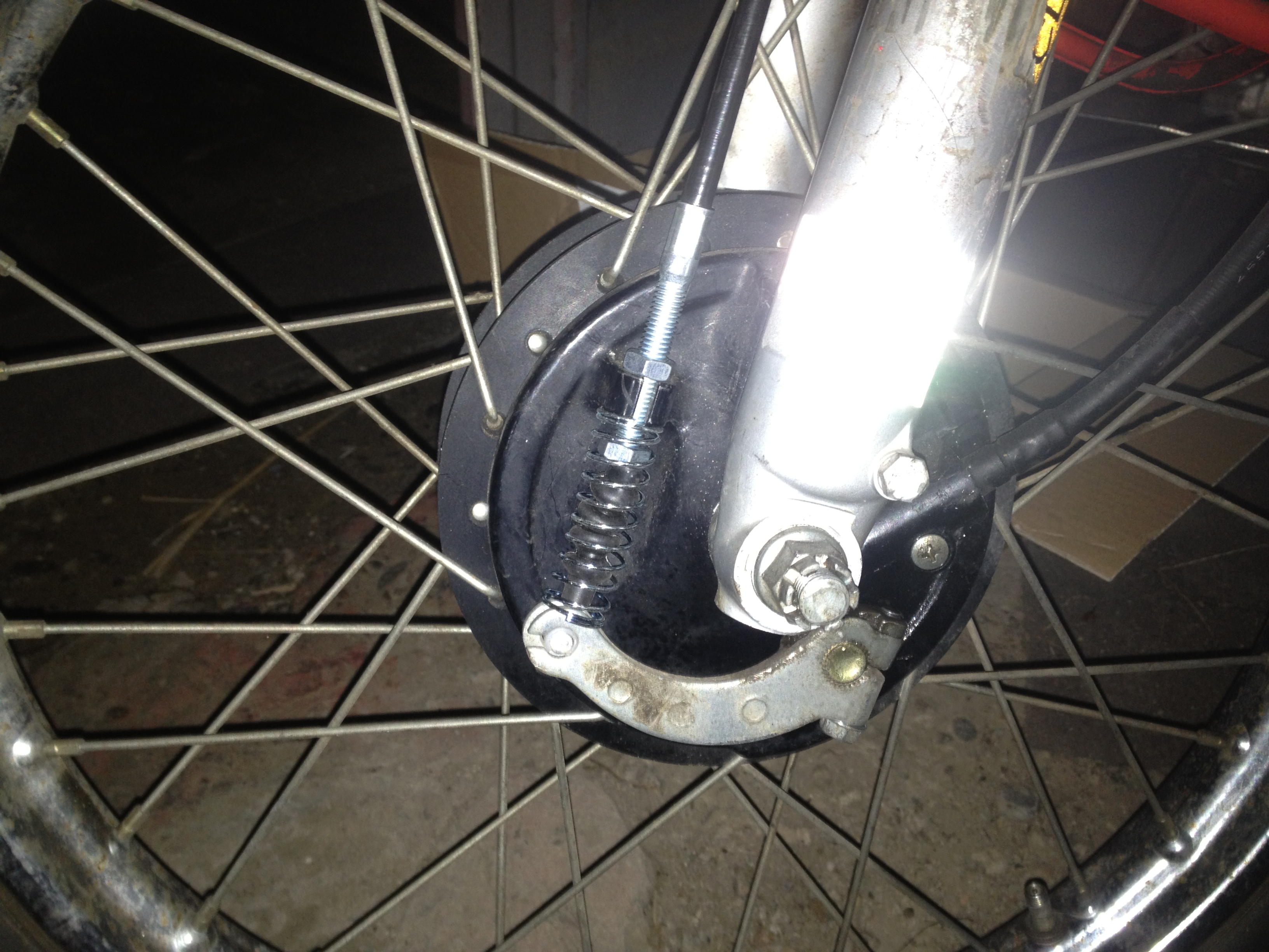

Bremszug so richtig ? hoffe ich.
das scheint jetzt wohl der richtige Schaltplan zu sein (steht ja auch drauf), und so wie ich das sehe, funktioniert die Zündung unahängig von der Batterie

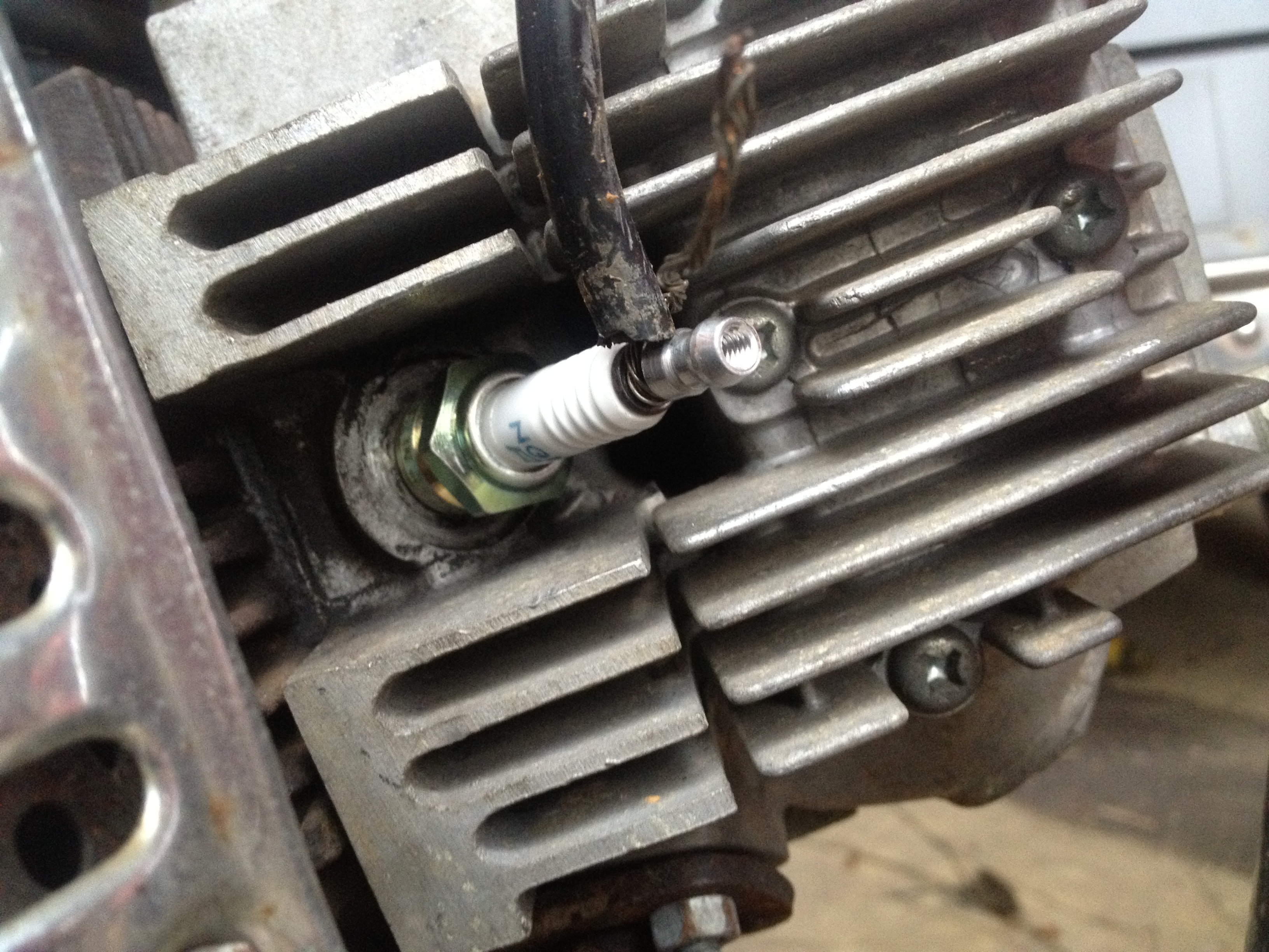

Zündfunke ist da, Öl ist gewechselt, der neue Kerzenstecker funkt-ioniert
nacher wird neuer Sprit besorgt, dann folgt der erste Startversuch.

ES lebt !
Sie läuft
Nicht auf anhieb, zuerst hatte sie nur Fehlzündungen. Zündung kontrolliert, und siehe da . . .
Auf F wie Fire hatte der Unterbrecher 0,4 Abstand ! da hat wer etwas Mistverstanden.
grob auf Null reduziert sprang das Ding beim ersten Kick an
viele Grüße sfritzle.de
Sie läuft
