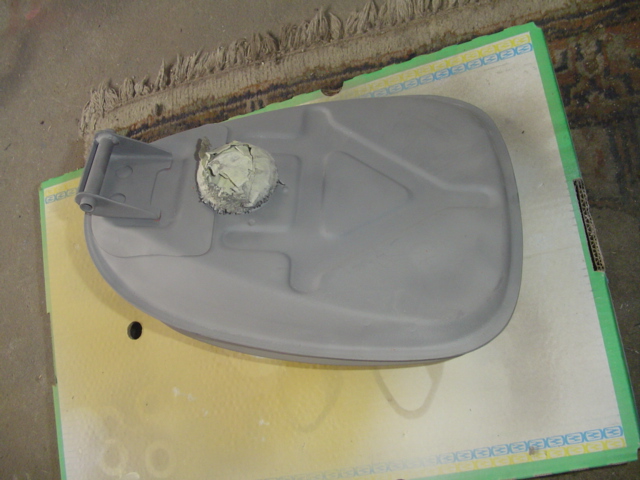

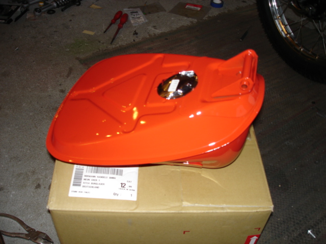

Tank (Neuteil)

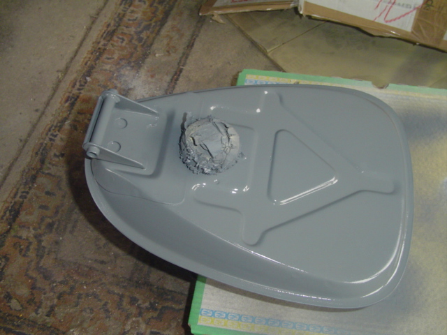

Sehe ich das bei dem neuen Tank richtig:
Sandstrahlen (Entlacken) -> Grundieren -> Lackieren?
HANS
suchy
Beiträge: 930
Wohnort: 97714 Oerlenbach
Alter: 65
Re: Honda CT 90 Baujahr August 1974 ex rot nun sand
Beitrag von suchy »
Klar geht schneller, als den neuen Tanklack aufzurauen mit Grundierung zu versehen und und und....

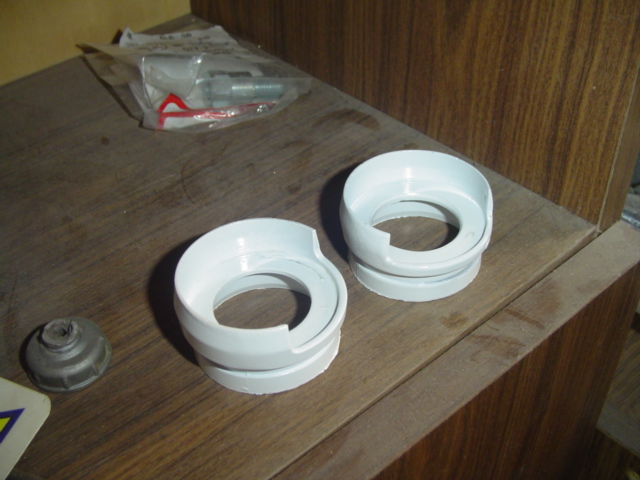

Die Ringe die sich unterhalb der Lampenhalter auf der Gabel befinden.

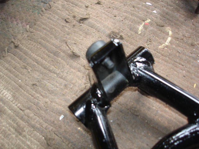

Sand oder nicht sand, eine andere Farbe ?
Schwierig. Chrom sollte es nicht sein. Schwarz passt nicht zu den Gummis die dranhängen, sand ist schon die Gabel, als hab ich sie erstmal weiß lackiert passend zu den Luftdruckaufklebern.

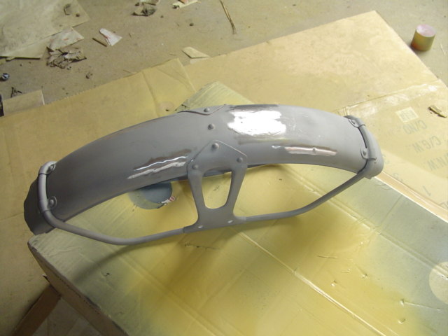

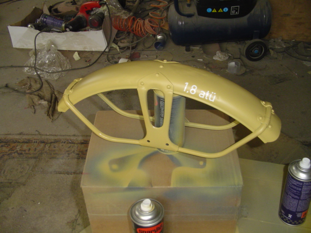

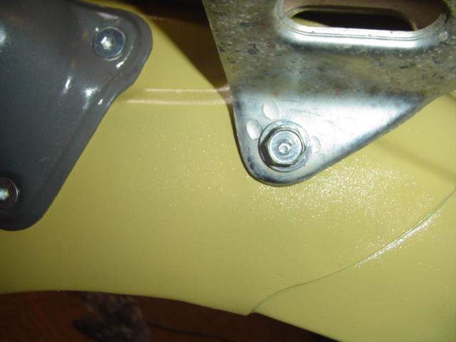

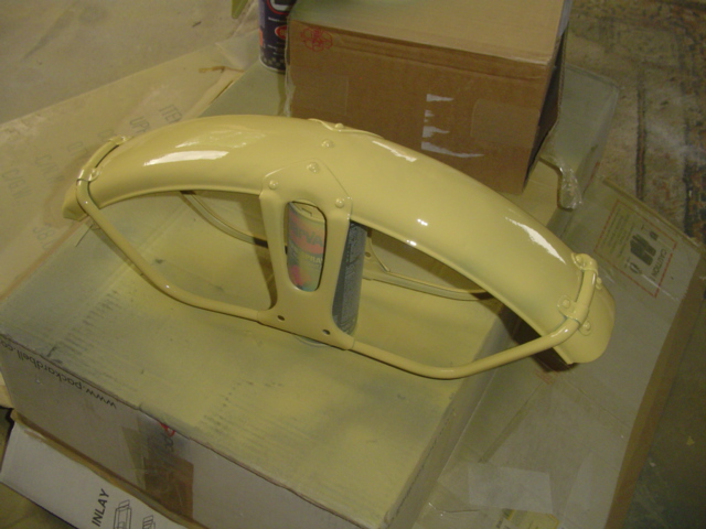

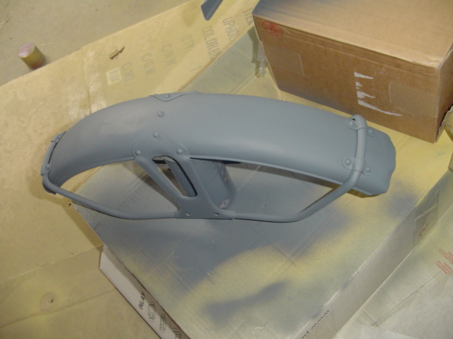

Nun kommt das Schutzblech dann.
War es schon mal orginal farbig, dann gelb, dann orange nun sand.

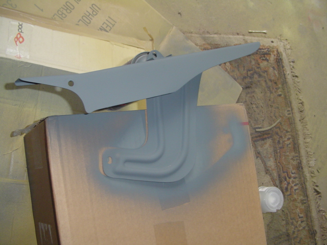

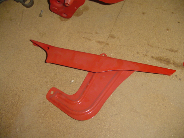

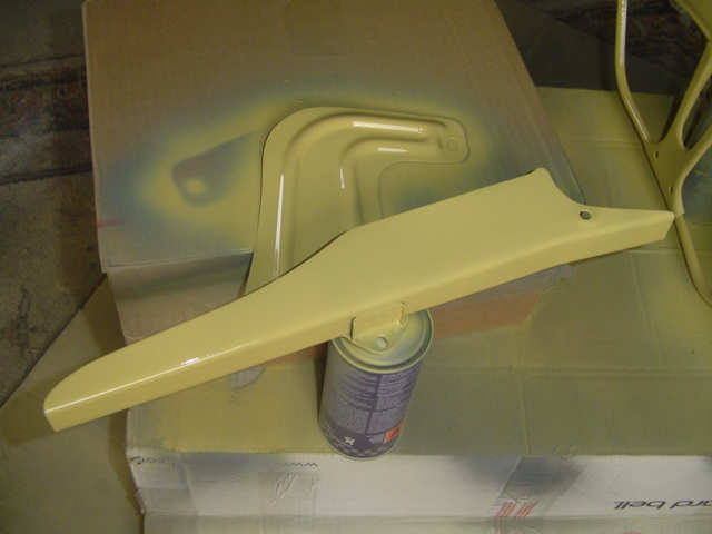

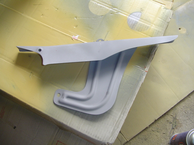

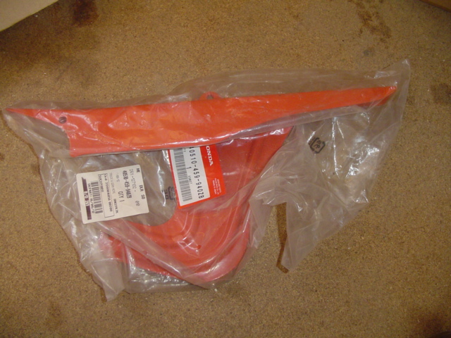

Das letzte Teil das lackiert wurde ist der Kettenschutz.
Auch ein Neuteil, kostet nicht viel mehr als das gebrauchte Teil in den USA zu kaufen.
Jetzt wird 14 Tage pausiert bevor weitergebaut wird, naja vielleicht einige Teile vorbereiten, z.B. Elektrik. Damit die Teile richtig gut austrocken können.

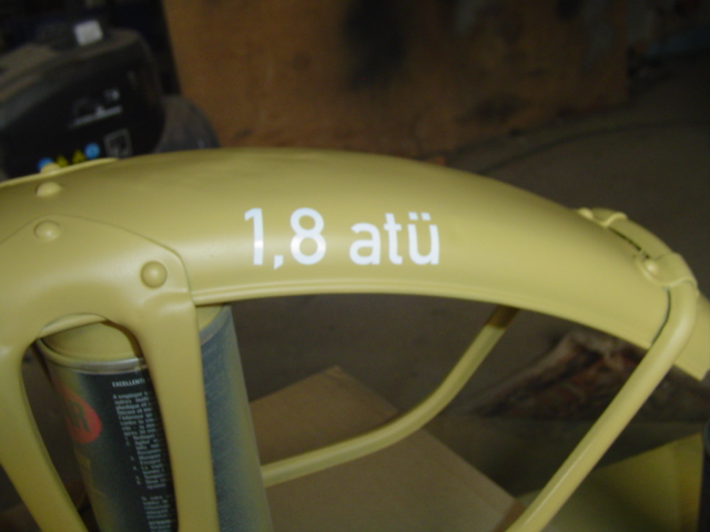

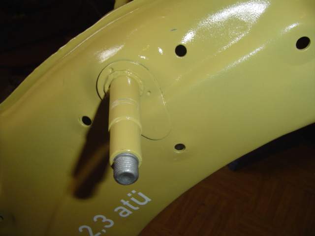

Aber heute hab ich noch was angestellt, die Luftdruckaufkleber vornen aufgeklebt und mit Lack versiegelt.

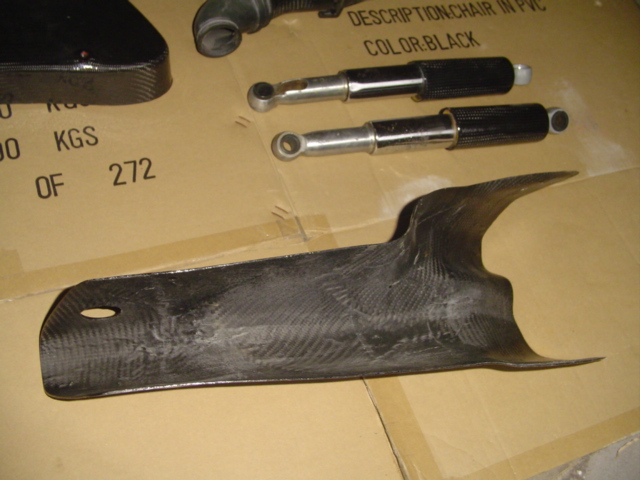

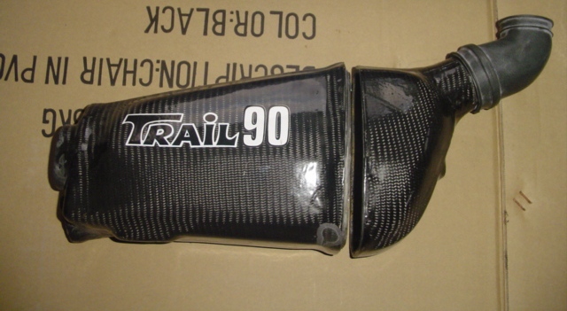

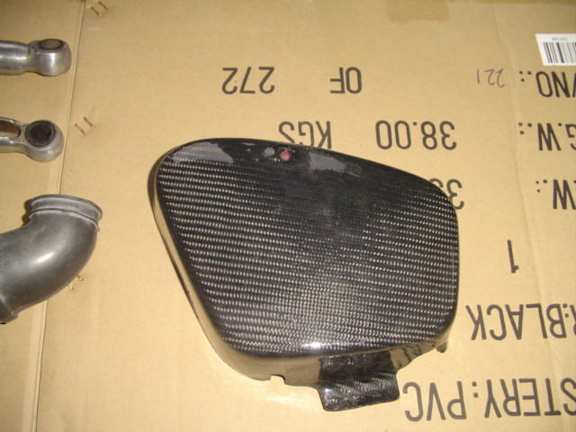

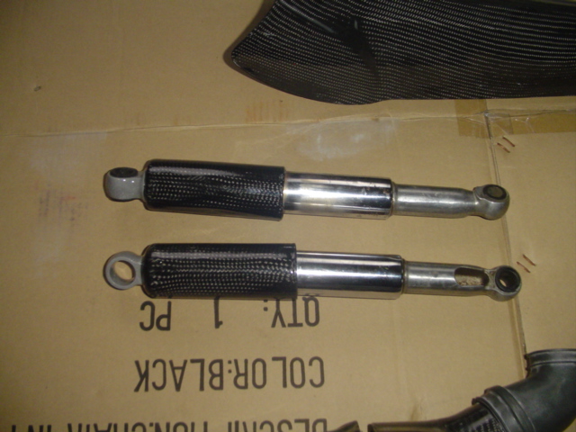

Heute das ein oder andere Teil von meinem Bekannten bekommen:
Die Plastikhülsen der Stoßdämpfer, das Luftfiltergehäuse, die Batterieabdeckung wurden mit CARBON bezogen.
Gleich mal den Aufkleber CT 90 draufgeklebt und den hinteren Gummi mal draufgesteckt, um zu sehen ob er noch draufpasst.
Der Rahmenschutz ist komplett aus Carbon. Alles das gleiche Material, keine Folie.
Muss nur noch abschließend mit Lack versehen werden, aber das mach ich erst kurz bevor die Teile verbaut werden, da reicht 1 Tag zum ausdrocknen.

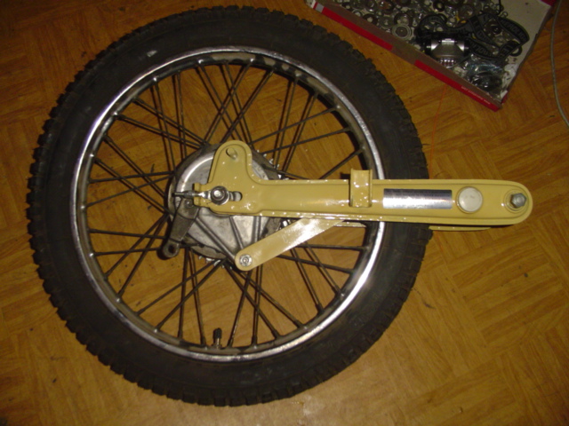

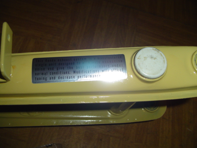

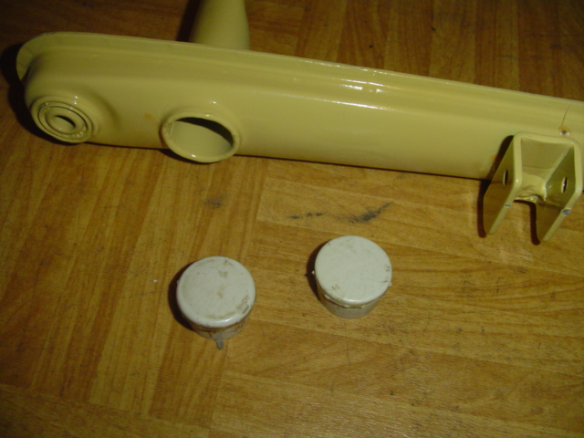

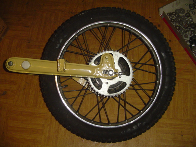

Jetzt geht es mit der 1. Baugruppe los, die Schwinge.
Ich hab zwar keine Ahnung warum auf der Schwinge zwei dieser Plastikabdeckungen verbaut wurden. Egal, die alten wurden weiterverwendet, aber sicherheitshalber mit Spezialkleber reingeklebt.
Dann ein kleiner original Aufkleber zum Thema Auspuff aufgeklebt.

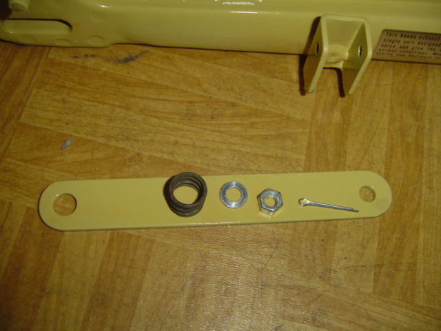

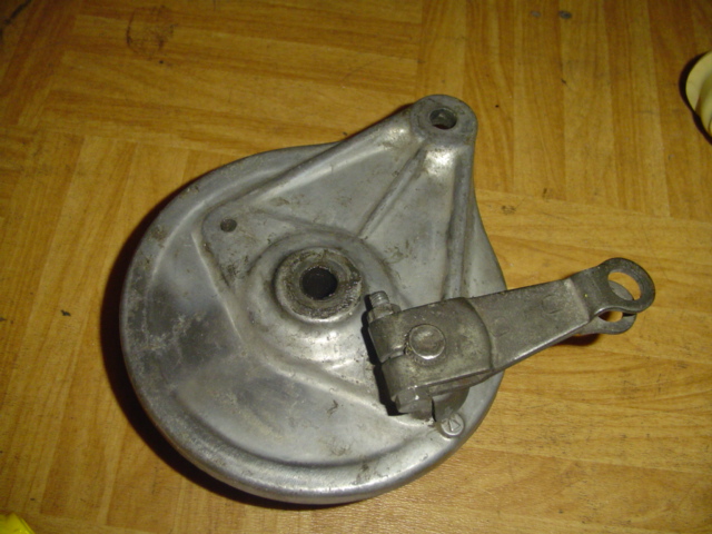

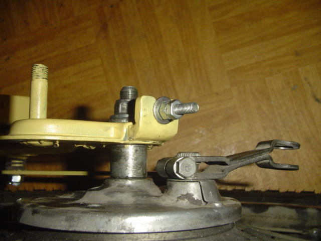

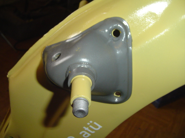

Die Bremsankersicherungplatte wurde ja auch lackiert mit den benötigten Teilen bereitgelegt und verbaut.

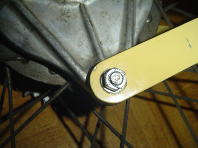

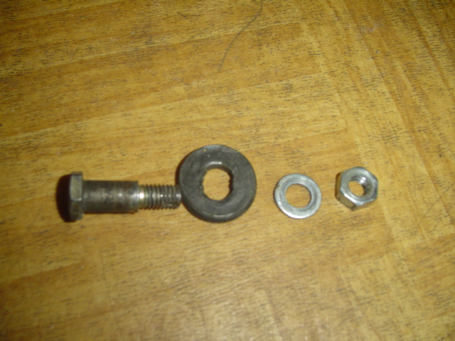

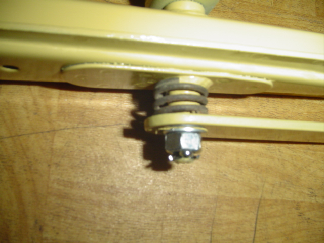

Auch hier den Splint nicht vergessen, danach die Mutter etwas lösen, die darf nicht fest sein, deshalb der Splint.

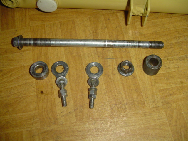

Die Teile für die Achse zurechtgelegt, neuer Kettenspanner ist immer gut.

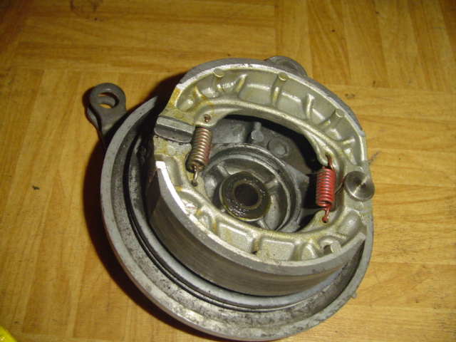

Hinten die alten Bremsbeläge durch Neue ersetzt, die Alten sind zwar optisch noch gut aber meist hart und das dient nicht unbedingt der Sicherheit. Beim Einbau der Bremsbeläge darauf achten das die Bremsnocke sich leicht bewegt, ansonsten zerlegen und fetten, das hab ich bei ihr mal gemacht, ist schon etwas her, deshalb an dieser Stelle keine Bilder davon.

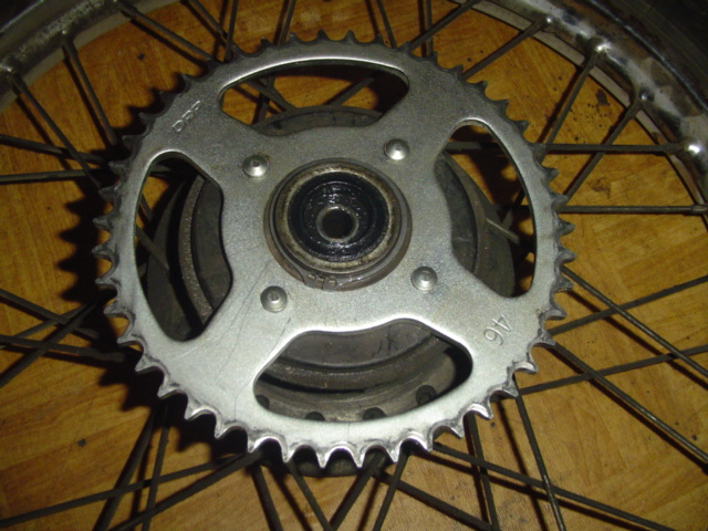

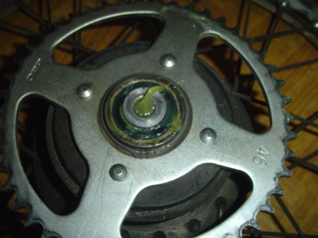

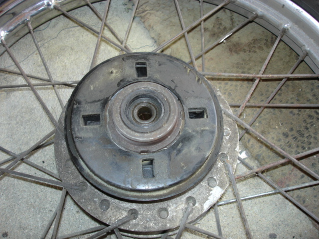

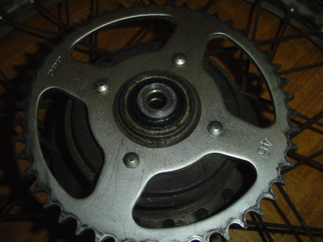

Beim Einbau des Kettenrades, die Ruckdämpfer kontrollieren sollten sie verschlissen sein, ersetzen, sie waren noch gut, also kann es weitergehen.

Das Kettenrad mit einem neuen Sicherungsring sichern, das Altteil reibt leicht auf dem Kettenrad und wird mit der Zeit dünner, dazu kommt noch durch das öffnen mit der Zange wird sie gedehnt, dadurch verliert sie an Spannkraft. Ist ein 2 Euro Artikel, daran sollte so ein Projekt nicht scheitern.
Vor dem Einbau des schmalen Distanzrings die Öffnung gut mit Fett einschmieren, damit wird dann die Achse gefettet und rostet nicht an.
Zum Hinterrad bei der CT 90 kamen diverse Radnaben zum Einsatz:
* Die der Cub (Kettenrad an der Schwinge befestigt und wird dann auf die Ruckdämpfer der Radnabe gesetzt: Vorteil: Die Kette kann beim Reifenwechsel an der Schwinge bleiben. Nachteil: Hierzulande kaum erhältliche Kettenräder, dazu kommt kaum Auswahl an Größen. teuer).
* Die Honda Felge: SS 50, CB 50J, CT 90/110 und viele andere Fahrzeuge. So eine wurde hier verbaut: Nachteil ist mir keiner bekannt, Vorteil: Ersatz leicht zu beschaffen, Kettenräder Dax Sortiment große Auswahl.

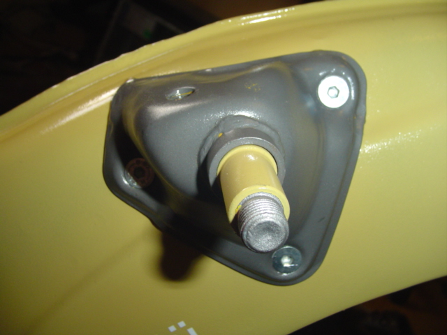

Nun zur Fertigstellung der Baugruppe Schwinge, lediglich die Fußrasten fehlen noch, die kommen aber erst zum Schluß dran, da die sonst im Wege sind.
Auch hier wurden die Teile für die Befestigung der Bremshalterungsplatte zurechtgelegt. Auch hier nachdem der Splint gesetzt ist, etwas lockern, das ganze sollte beweglich sein.
Die lange Distanzbuchse auf die Bremsplatte setzen, danach kann die Achse durchgeschoben werden.

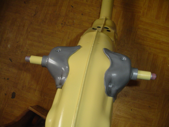

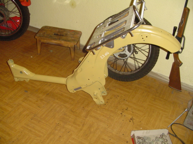

Na los geht es, kümmern wir uns um Baugruppe 2 der Rahmen:
Auf dem Rahmen werden als erstes die beiden Halterungen für den Gepäckträger angeschraubt, wie bereits erwähnt wurden die farbigen Halterungen sandgestrahlt und mit Klarlack versehen, dadurch kommt nun die schöne Farbe des Metalls zur Geltung.

Beitrag von suchy »

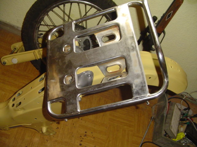

Danach wittmen wir uns dem Gepäckträger, zum Einsatz kamen 4 neue original Honda Schrauben, wenn sie schon rumliegen dürfen sie auch verbaut werden, erkennbar an der netten "8" oder was das bedeuten soll.

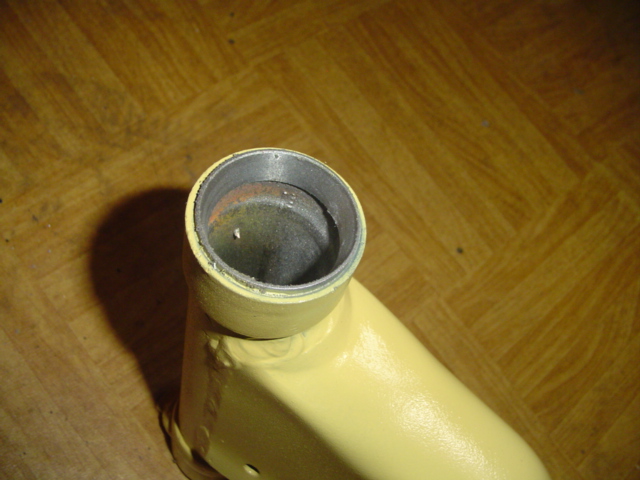

Die Lagerschalen werden wie gewohnt eingesetzt. Abkühlen am besten ein paar Tage in der Tiefkühltruhe, "(Mutter freut sich"), dann mit dem Gummihammer werden sie leicht eingeklopft, sobald sie die gleiche Temperatur wie der Rahmen haben gehen sie nur noch mit Gewalt raus.

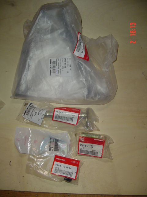

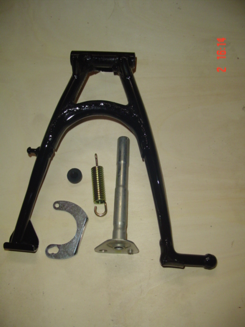

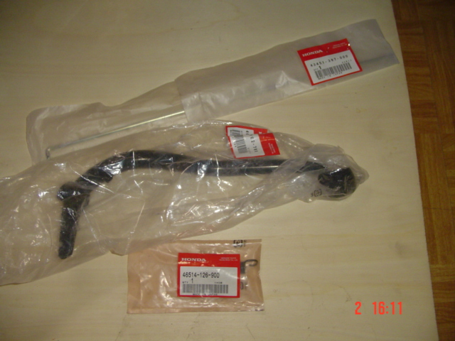

Ein paar Teile zurechtgelegt, bzw. zum Einbau vorbereitet.
Hier nehme man am besten wieder Neuteile her, da Gebrauchtteile aus den USA meist teurer kommen.
