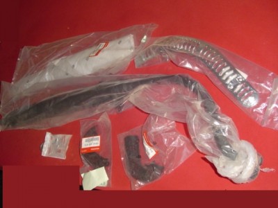

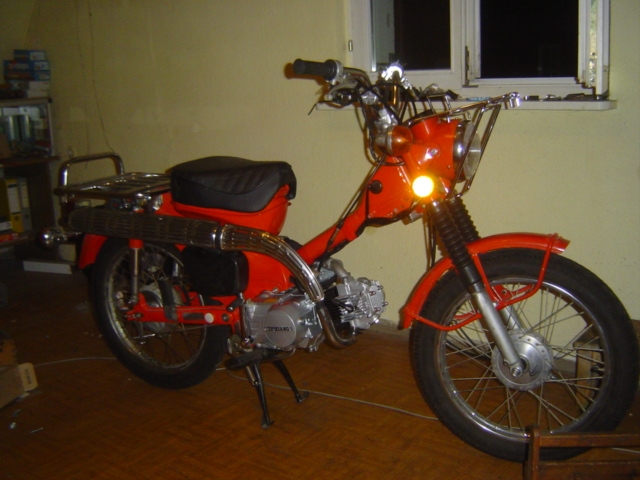

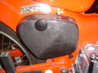

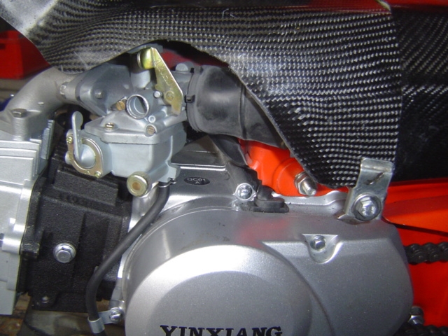

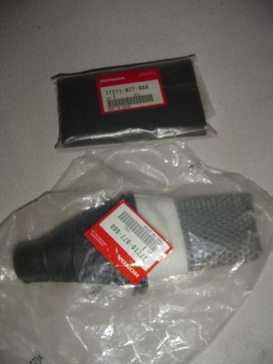

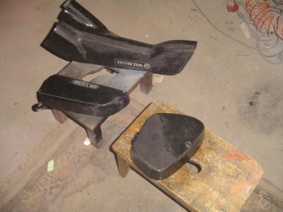

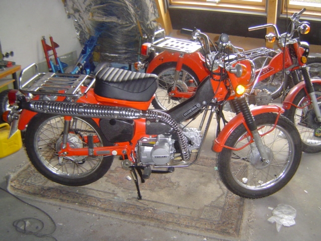

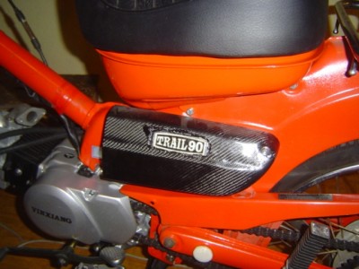

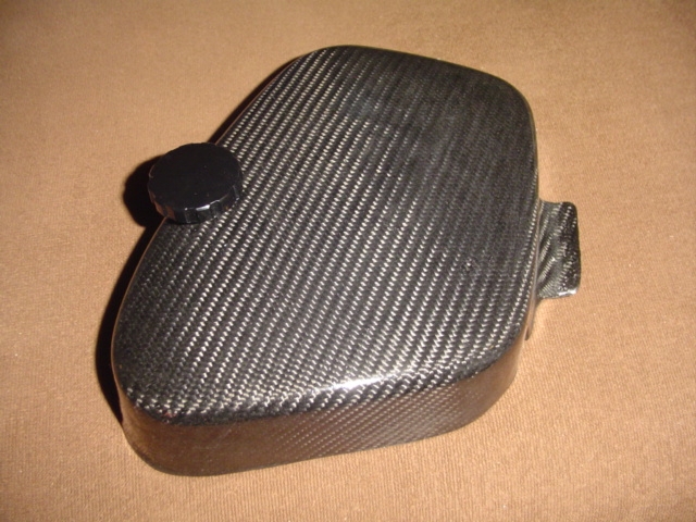

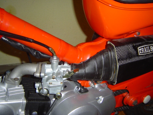

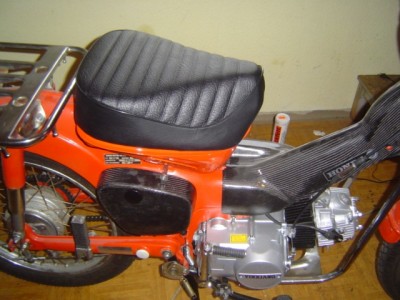

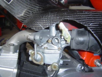

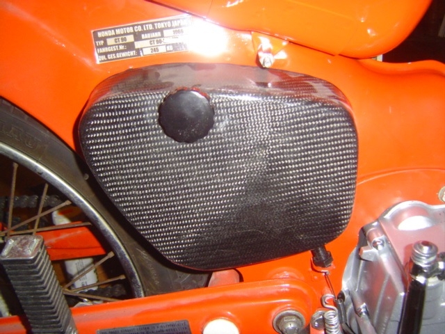

Seitendeckel, Rahmenabdeckung und Luftfiltergehäuse sind wenige Plastikteile die die CT 90 besitzt.
Gibt es noch Seitendeckl und Rahmenabdeckung noch neu von Honda, ich hab es aber nicht so mit den brüchigen Plastik. Ein Bekannter von mir hat diese beiden Teile aus Carbon gebastelt. Gewichtsersparnis gleich null, aber eine Alternative. Das Luftfiltergehäuse wurde mit Carbon bezogen, damit auch diese nun doch schon 47 Jahre alten Teile auch weiterhalten.

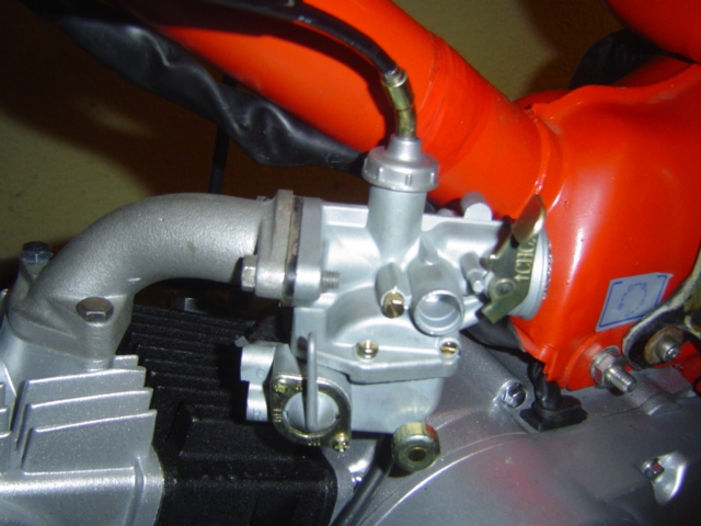

Luftfiltereinsatz gibts noch neu, der Vergaser ist ein Honda Dax Nachbau aus dem Zubehör, hat sich bewährt. Auch wenn damit keine Höchstgeschwindigkeiten erreicht werden, egal, Spaß hat man dennoch mit diesem Bike.
Der Ansaugkrümmer ist der der Honda CT 110 passt prima auf den China Motor.
suchy
- Beiträge: 930
- Wohnort: 97714 Oerlenbach
- Alter: 64
Re: Honda CT 90 K1 rot Baujahr 1969

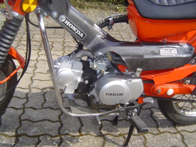

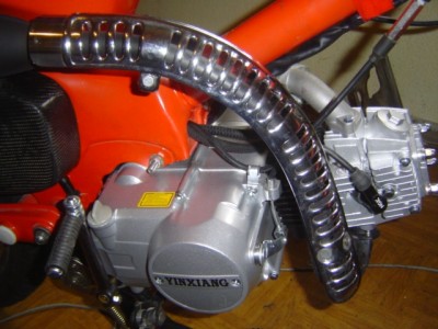

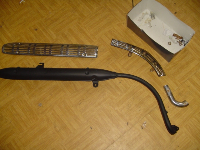

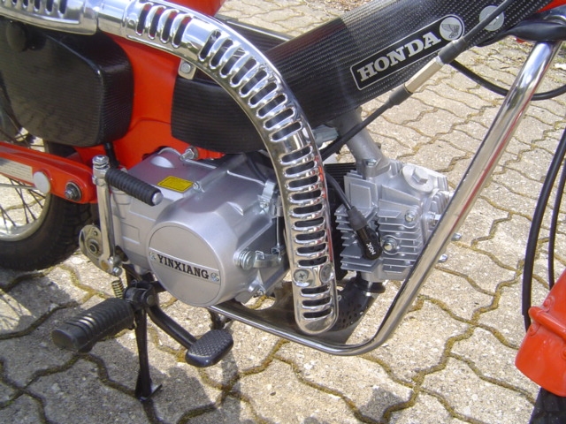

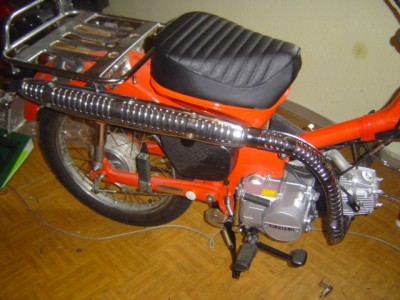

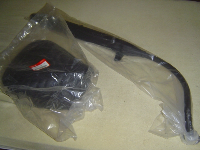

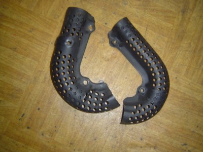

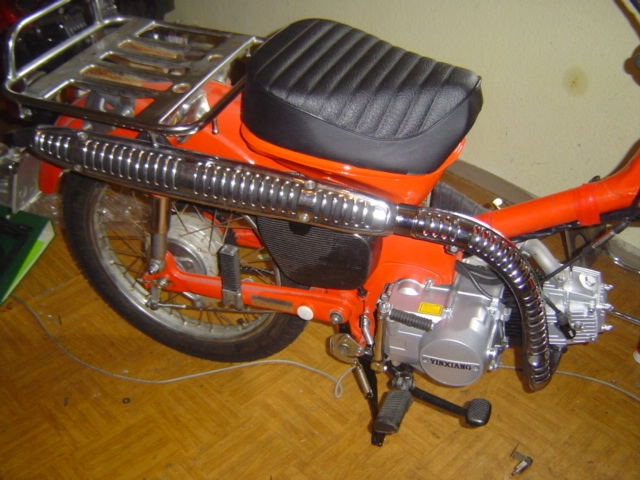

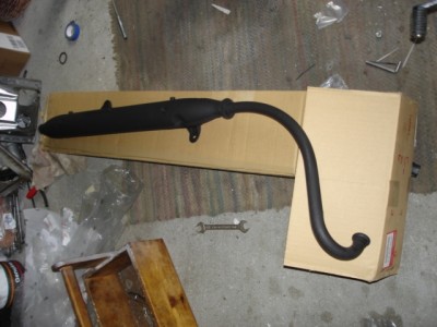

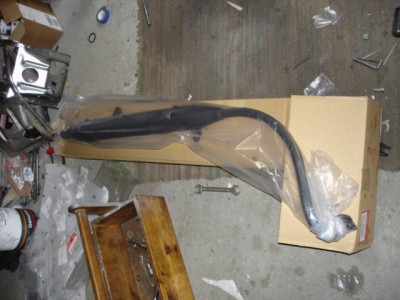

Die Auspuffanlage ist neu, gibt es auch noch von Honda neu Preis liegt so bei 110 Euro.
Achtung bei China Dax Motoren die Version für die Honda CT 110 benutzen, Grund diese Anlage hat den passenden Motoranschluss, was die CT 90 Version nicht hat.
Geändert wurde: Die Halterungen für die CT 110 Blende wurden entfernt, und die passenden Muttern für die frühe CT 90 Version angeschweißt.
Der Motorschutz wurde dem China Motor angepasst und povisorisch angebaut. Die ersten 300 km werden ohne dem Teil gefahren, da danach ein Ölwechsel fällig ist, und da stört der Motorschutz.
Kleinigkeiten müssen noch gemacht werden: Bremse vornen und Nummernschild anschrauben, dann kann losgefahren werden, dauert aber noch etwas da ich eh nicht bei unter 10 Grad rumfahre.

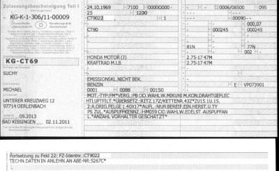

Eine Kopie des Fahrzeugscheines hängt an. Jetzt im März 2016 ist sie wieder fahrbereit. Bisher sind damit erst 6 km gefahren worden!, 3 km bei der Abnahme, 3 km beim 1. TÜV Termin "3" Jahre später, wenn schon muss sich das rendieren.
Die nächsten Bilder gibt es wenn sie auf der Straße steht und die Saison beginnt.

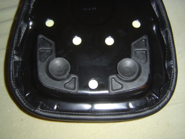

Mich würde mal interessieren, ob man den Sitz irgendwie passend an die 110er Wave spaxen könnte. Die Befestigung vorne sieht schon mal passend aus.
Ansonsten, schönes Moped.

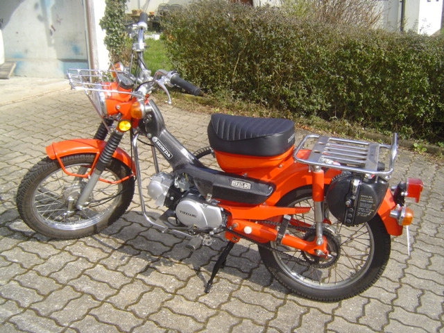

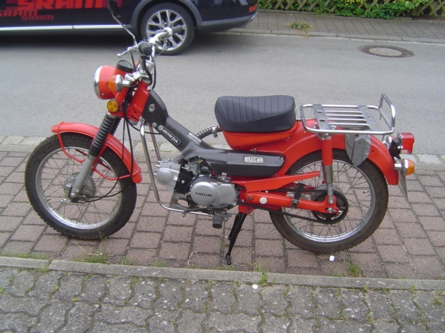

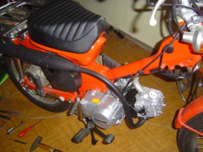

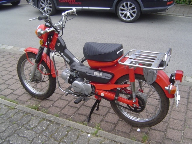

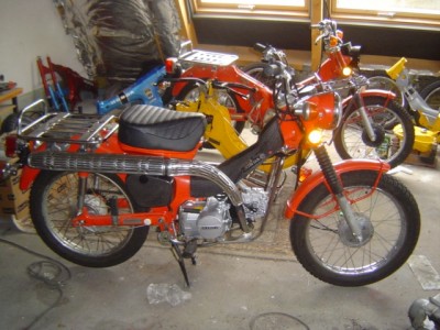

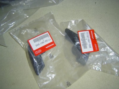

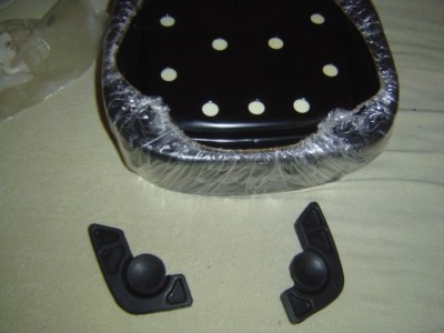

Pünktlich waren die Teile da damit ich weitermachen konnte.
Sind zwar CT 110 Teile und keine CT 90 Teile, ist ja auch nicht der original Motor drinnen. Die Blenden der späteren CT 90 gefallen mir auch besser, die anderen gibt es ja nicht mehr.
Ein paar Kleinigkeiten hab ich gleich noch mit geändert, den hinteren Bremshebel etwas nach hinten versetzt, ansonsten die Gummis in die Sitzbank verbaut und die Teile am Fahrzeug verbaut.
Zuletzt geändert von suchy am Fr 25. Mär 2016, 15:25, insgesamt 1-mal geändert.
suchy
- Beiträge: 930
- Alter: 64

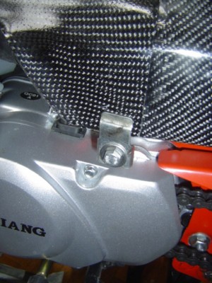

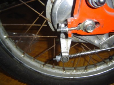

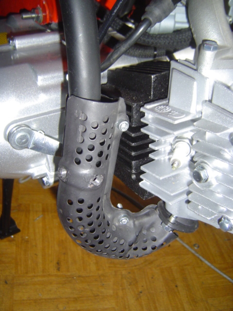

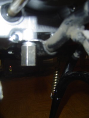

Ein paar Kleinigkeiten noch geändert, die ich so noch nicht gemacht hatte, nachdem ich die Blenden an die Auspuffanlage geschraubt habe.
* Das Distanzstück für die hintere Auspuffhalterung der Honda Dax an der Fußrastenanlage verschraubt, damit kann ein längeres z.B. Baublech verbaut werden, damit der gekürzte Motorschutz unten Halt findet.
* Das Halteblech für die Rahmenverkleidung auf der anderen Seite befestigt.
Was Altes: Den Motorschutz wieder an den Vergaser (CT 70 Honda Dax Nachbauvergaser) angepasst, damit der Choke Hebel ganz aufgeht ohne irgendwo anzustoßen. Der Vergaser ist zwar etwas unterdimensioniert, aber ich denke damit hält der Motor länger.
So nun hoffe ich noch, dass ich jemanden finde, der mir in den nächsten Tagen hilft die CT auf die Straße zu bringen, sonst fang ich womöglich schon wieder an zu schrauben.
Spiegel fehlen noch, die CT braucht zwei davon, aber die kommen erst vor dem Fahrbetrieb dran.

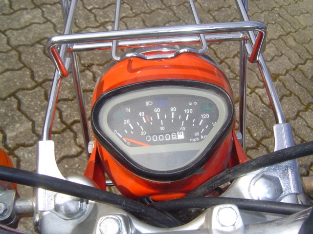

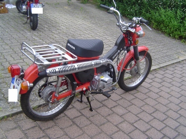

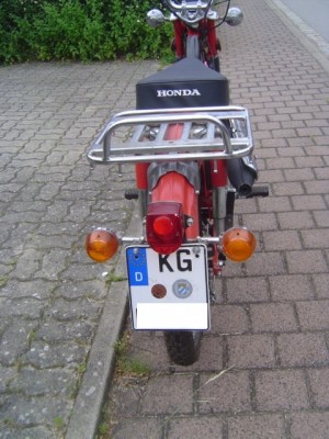

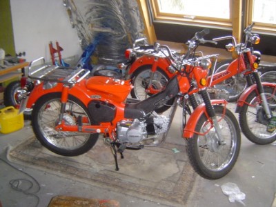

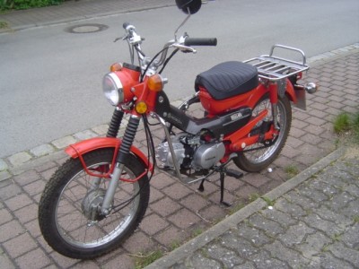

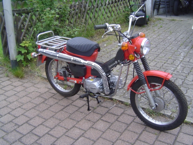

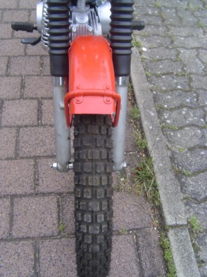

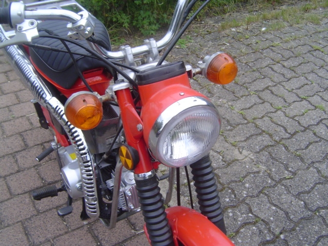

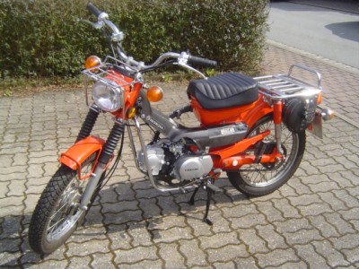

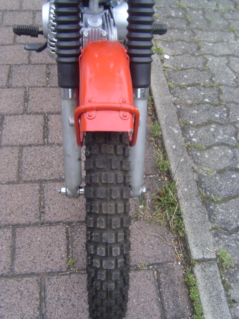

Zur CT 90 seit 1,5 Jahre steht sie nun wieder auf der Straße, ist nun fahrbereit und wartet auf etwas wärmeres Wetter.
Baujahr 1969 seit dem ich sie habe ist sie gerade mal 6 km gefahren worden. (Komplettabnahme 2011 Heute 2016 nun schon im 47. Jahr) mal schauen, ob sie dieses Jahr doch etwas mehr gefahren wird.

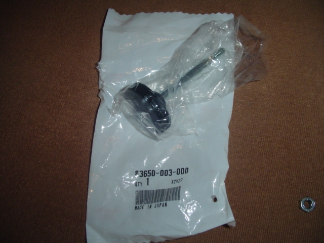

1 .x 4,48 € .= 4,48 € 83650003000 Schraube für Batterieabdeckung Honda Originalteil

1 .x 26,00 € .= 26,00 € CT 90 K 1 große Auspuffblende hootersmail2013@gmail.com
1 .x 85,00 € .= 85,00 € CT 90 K1 Luftfilterbox Carbon verkleidet hootersmail2013@gmail.com

Wenn es einem langweilig wird, dann schraubt man an vorhanden Fahrzeugen.
Naja ein Grund ist schon da, die CT 90 muss im Juli 2016 zum TÜV.

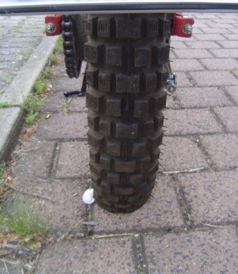

Den vorderen Gepäckträger, den Reservetank hab ich abgeschraubt, kommt wieder an die gelbe CT 90. Ebenso die K58 Reifen, die wurden wieder durch die optisch passenderen K46 ersetzt.
Der Vordere Reifen ist neuwertig, der hintere hat so 1500 km drauf.

Dax CT 70 Nachbau Vergaser gegen Honda Nice Keihin Vergaser getauscht, der Dax Vergaser war ja nur für 70 ccm gedacht, der Nice Vergaser halt für 108ccm, die der Motor ja momentan mit 107ccm ja auch hat. Einen Cokezug am Lenker in der Art des Honda Chaly Coke verbaut, stammt samt Zug von der Honda XL 185 S.
Der Vergaser hat ja nur einen On OFF Benzinhahn, also wurde für den Vergaser auch ein externer Benzinhahan angebaut. Dann kann sie im August zum TÜV. Bilder gibt es keine, da die Änderungen am Fahrzeug für nicht Insider nicht zu erkennen ist. Jetzt läuft sie viel besser, so startet der Motor beim ersten Kick. Morgen mal schauen wie sie auf einer etwas längeren Strecke läuft.

Ein paar Kleinigkeiten wurden gemacht, nachdem kurz vor dem TÜV Termin die Gabel angefangen hat zu lecken, hab ich aus meinen Ersatzteilen eine weiteren Satz Gabelholme zusammengebaut, darauf geachtet, das keine Chrommacken im Bereich der Eindämpfung sich befinden, nicht das die neuen verbauten Dichtungen gar keine Chance bekommen dich Gabel dicht zu bekommen.
Nachdem sie 2 Tage im Zimmer rumlagen und kein auslaufendes Öl erkennbar war konnten sie nun eingebaut werden.
Dieser Satz Gabelholme wurde dann eingebaut. Schön ist es bei der CT 90/110 es müssen nur wenige Schrauben gelöst werden um die Holme auszubauen.
* Die Achse
* 4 Schrauben für das Schutzblech
* je 1 Klemmschraube an der Gabelführung
* je obere Öleinfüllschraube pro Holm
und die Gabelholme kommen dir entgegen.
Vereinfachen tut es noch wenn man die Lampenohren abbaut, dazu müssen 2 Schrauben für den Scheinwerfer und die Lenkkopfmutter gelöst werden. Dann kommt man noch besser dran, hab ich gemacht, dann konnte ich einige Kabel etwas besser verlegen.
Die alten Holme werden zerlegt, aber so wie es aussieht benötigen sie neue Gabelrohre wenn sie erneut eingebaut werden sollten, denn ein Holm hatte einen schönen Rostfleck, der andere richiig schöne kleine Löcher im Eintauchbereich, also eher was für den Metallmüll.
Mal schauen, wie lange sie wieder dicht halten, sind sie doch schon um die 30 Jahre alt, können jedoch auch älter sein. Dichtungen sind neu.
TÜV konnte erfolgreich erledigt werden, nun hab ich wieder Ruhe bis in den August 2018.
Bilder gibt es keine, ich glaub wie die Gabel zerlegt ist steht auf eine der anderen Seiten. Da wie ich die alten beim ersten Mal verbaut habe, waren sie noch dicht.
Tipp für die Zukunft, komplett zerlegen um nachzuschauen, ob nicht doch irgendwelche tieferen Macken vorhanden sind.
Den Motorschutz hab ich abgebaut, kommt irgendwann wieder hin. Grund ich hab einige Züge und Kabel so verbaut, dass er nicht so einfach abschraubbar ist, als wenn man ihn als letztes wieder anschraubt.
