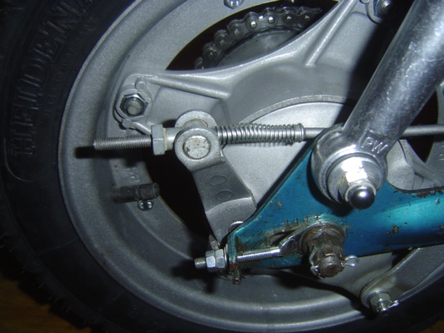

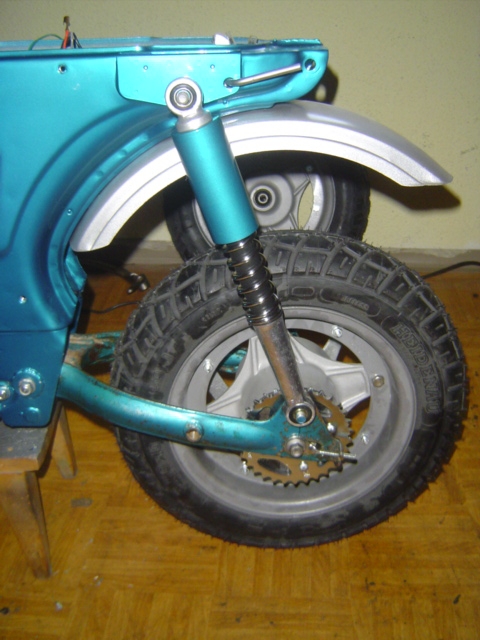

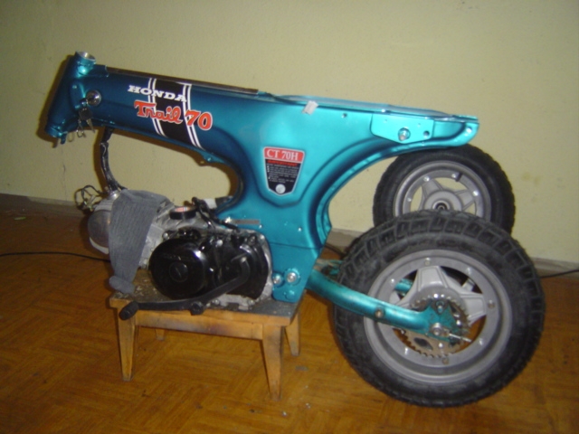

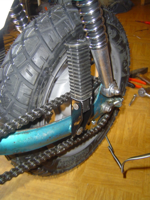

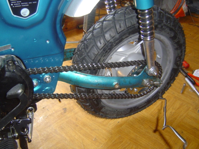

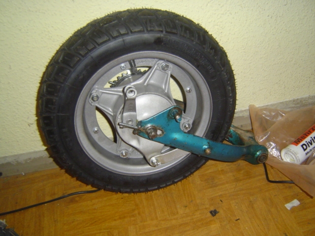

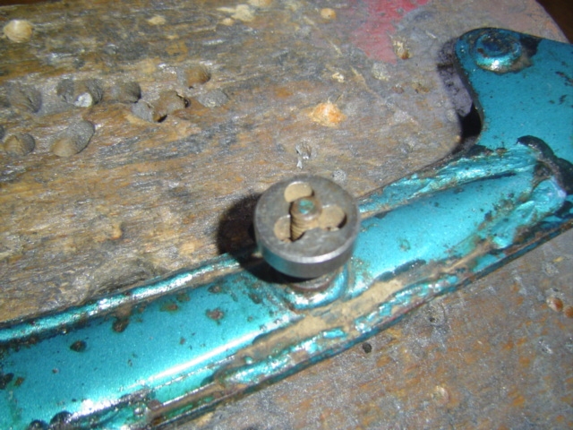

Nun zur Schwinge, alle Gewinde nachschneiden, man wundert sich manchmal was da für ein Rost rauskommt.
Splinte wie gewohnt nicht vergessen.

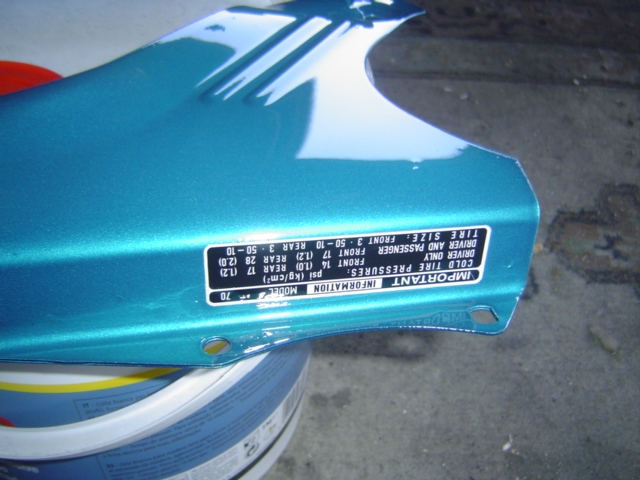

Nachdem die Schwinge fertig war hab ich noch den Kettenschutz mit einem Luftdruckaufkleber (sind ja 3,50x10er Reifen verbaut) versehen und das ganze ebenfalls noch mal mit benzinfesten Klarlack versehen.
Geschafft Schwinge, Räder und dazu passender Bericht geschrieben, das zusammenschrauben dauert fast so lange wie das schreiben und Bilder machen nur man macht sich dabei die Finger nicht dreckig.

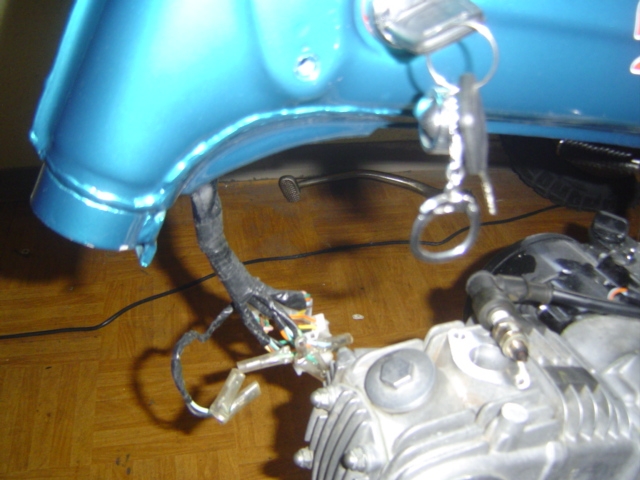

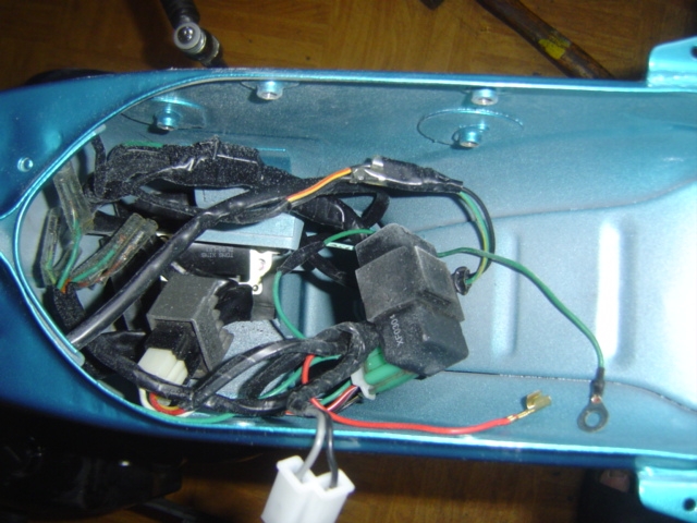

Elektrik eingebaut, sie stammte von Skyteam, war letztes Jahr samt Wave Motor in der CT 90 eingebaut. Da der Kabelbaum noch relativ neu ist und prima funktionierte wurde er wieder verbaut. Lediglich das Zündschloß und Zündspule wurde durch Neuteile aus dem Zubehör ersetzt. Die damals verbauten Teile wurde mit einem CT 90 Teilesatz verkauft.

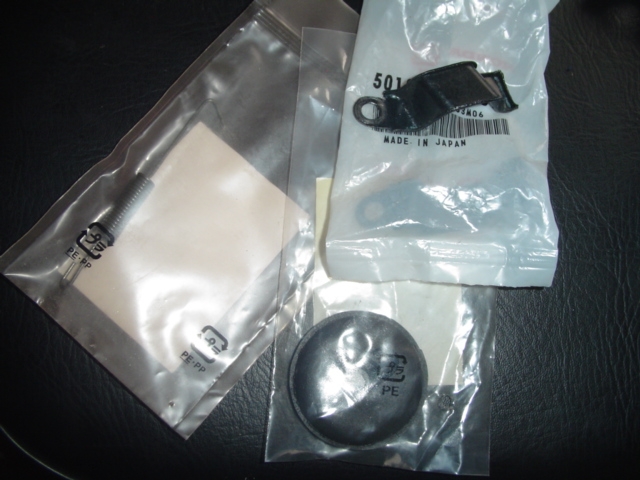

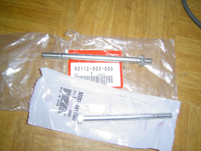

Die Motorhalterungsschrauben und Schwingenbolzen wurden durch Neuteile ersetzt. Damit konnte die Schwinge auch gleich eingesetzt werden.
Ist ersteinmal er Kabelbaum drinnen und die Elektrik funktioniert geht es relativ zügig weiter, denn dafür muss ich erst richtig Lust haben. Aber nun ist dies erledigt und ein schöner Zündfunke ist sichtbar.

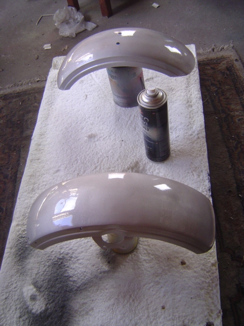

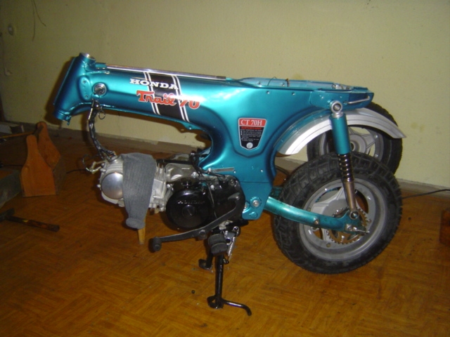

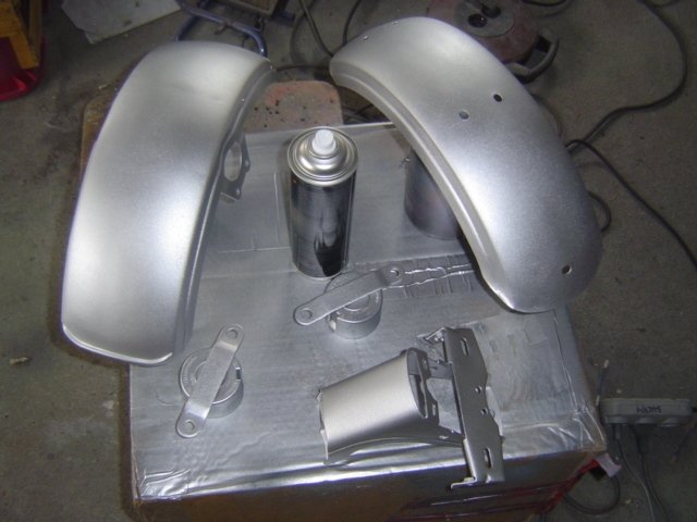

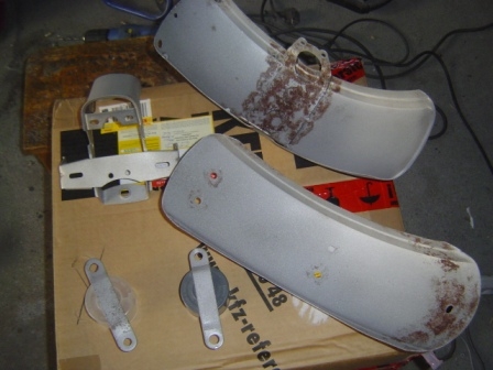

Die ehemals schwarzen Schutzbleche wurden sandgestrahlt, hier hat der Rost doch etwas mehr in zwei gefahren Wintern genagt. Nach dem sie sandgestrahlt wurden, dick mit Grundierung versehen, dann Silberlack drauf und das ganze mit Klarlack versiegelt. Die Kunststoffteile wurden nur gereinigt und werden wieder angebaut.

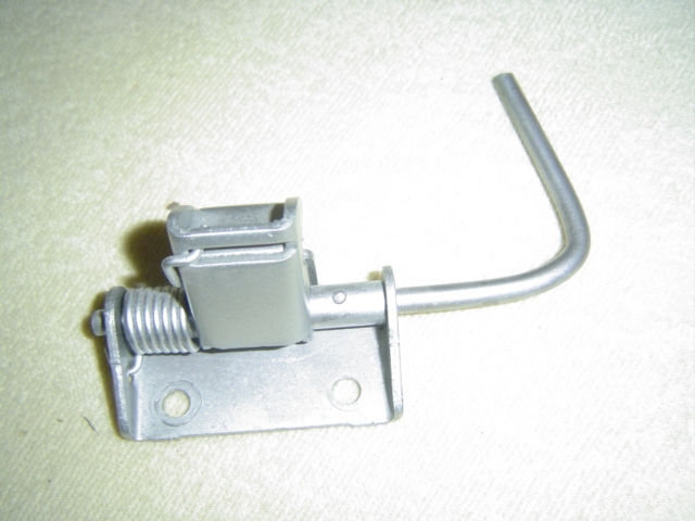

Den sandgestrahlten und mit Klarlack versehenen Sitzbankverriegelungsgriff verbaut.
Das hintere Schutzblech verbaut.

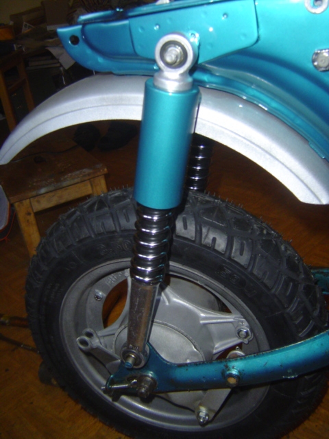

Den hinteren Stoßdämpfer aufgesteckt.

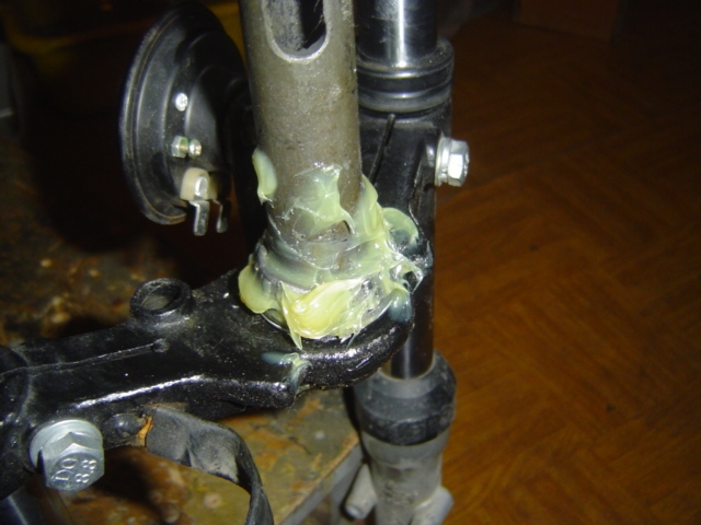

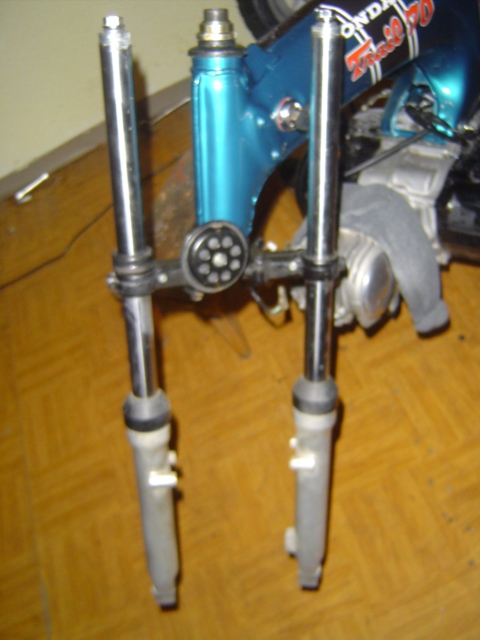

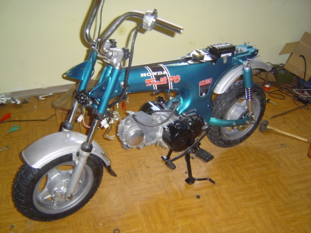

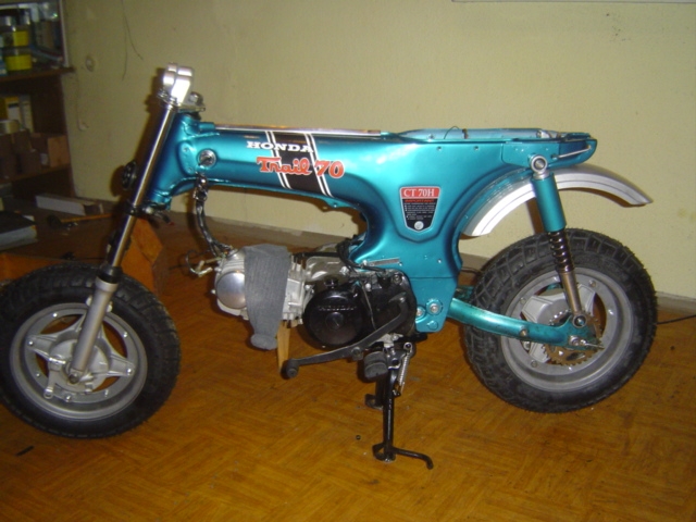

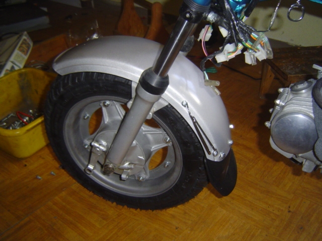

Es hat mir keine Ruhe gelassen, das Bike soll wieder auf seinen eigenen Beinen stehen. Also neuen Hauptständer verbaut.
Gabel Kegelrollenlager eingesetzt und gut geschmiert eingebaut.
Das Vorderrad eingesetzt.

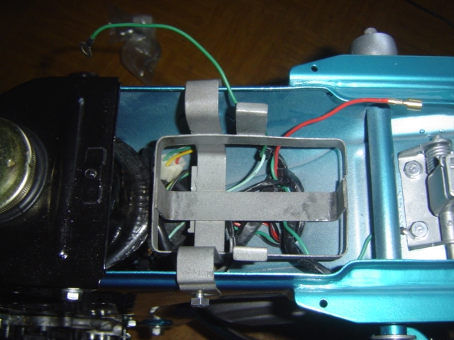

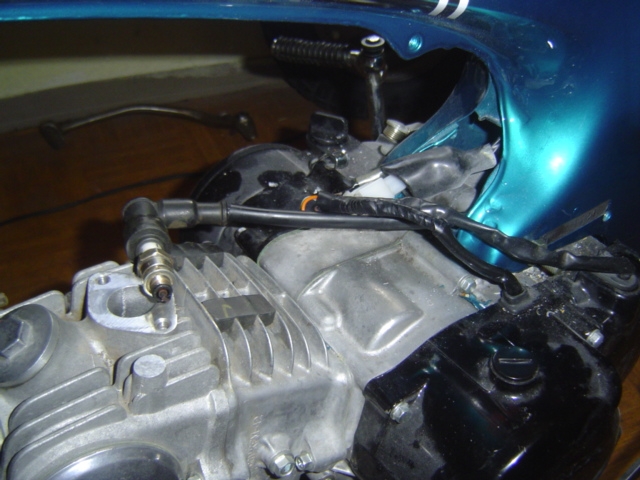

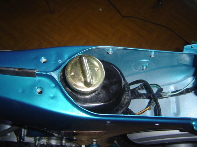

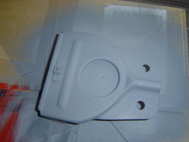

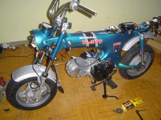

Ein bischen Kleinteile verbaut, Tank eingebaut, danach geschaut ob der Zündfunke noch immer da ist, ja also passt es und kein Kabelbaumbruch.

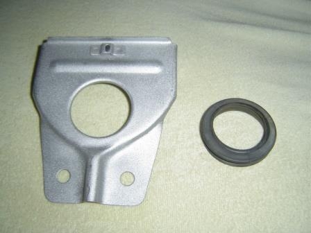

Das Tankhalterungsblech wurde auch gestrahlt, grundiert, schwarz lackiert und mit benzinfesetem Klarlack versehen.
Der Batteriehalter nach dem sandstrahlen nur mit Klarlack versehen.

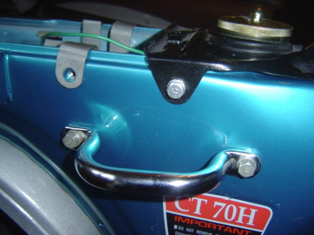

Der nette Chromgriff verbaut, ein Neuteil das es selbst von Honda noch nach 45 Jahren gibt.

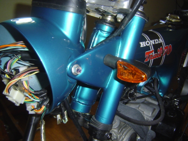

Wieder ein paar Kleinteile verbaut.

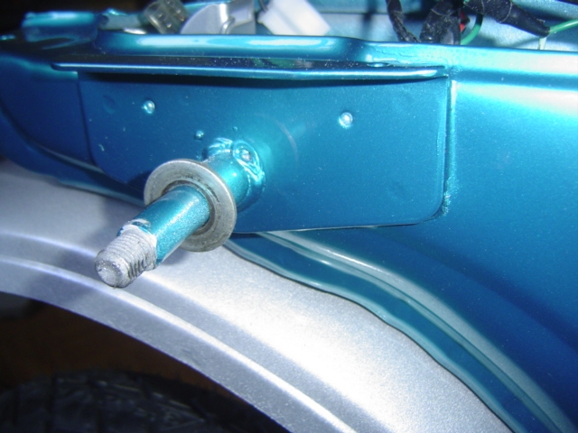

Beim Einbau der hinteren Stoßdämpfer die Beilagscheibe nicht vergessen, sonst kann es passieren, dass der Stoßdämpfer oben dorthin wandert wohin er nicht gehört.

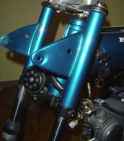

Hupe, Lampenhalter (hier habe ich Gummis oben und unten verbaut, Vibrationshämmer :cheers: ), die Lenkerhälften wurden angeschraubt.

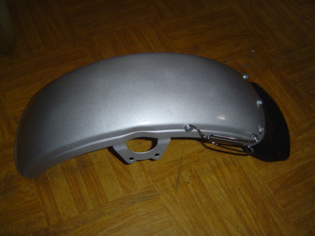

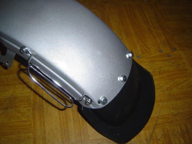

Das vordere Schutzblech wurde mit neuen Honda Schrauben versehen, sowie einer neuen Chromzugführung.
Die die Nachbausitzbank für die 12 Volt Dax etc. fehlte der Sitzhalter für die 6 Volt Dax, den hab ich mir reinschweißen lassen. Danach musste zur Rostvorsorge das Sitzblech von unten schwarz nachlackiert werden.

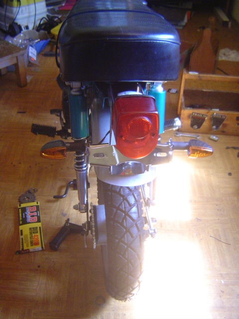

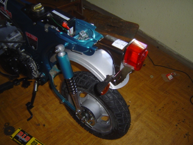

Re: Honda Wave CT 70 Dax

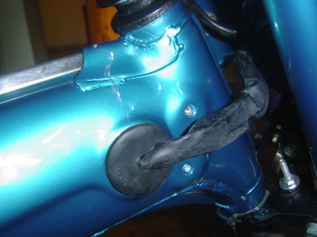

Neuen Rahmengummi eingesetzt.
Baugruppe Rücklichtträger angeschraubt.

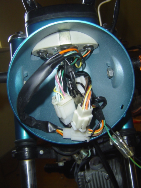

Vordere Blinker verbaut. Tacho ins Lampengehäuse eingesetzt. Lampengehäuse angebaut aber noch nicht festgeschraubt. Funktionskontrolle Elektrik. Passt, es kann weitergehen.

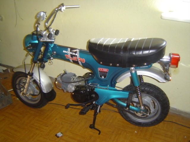

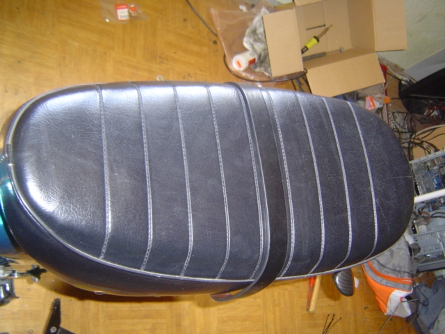

Was wurde nun gemacht, die Sitzbank aufgeschraubt, vorher noch einen neuen Gürtel als Haltegurt angeschraubt.

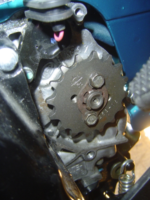

16er Ritzel verbaut, neue DID 420 D Kette aufgezogen.

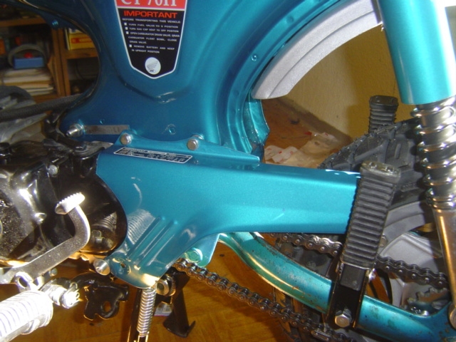

Sozius Fußrasten angeschraubt.
Kettenschutz angeschraubt, da der Motor etwas breiter gebaut ist, mussten als Distanzstücke eine M8er Mutter herhalten. Für die untere Kettenschutzhalterung musste eine längere Schraube zum Einsaz gebracht werden und mit einer Beilagscheibe der Kettenschutz angeklemmt werden, da sich wie bei den chinesischen bzw. Honda Dax Motoren eben kein Gewinde dafür beim Wave Motor befindet.

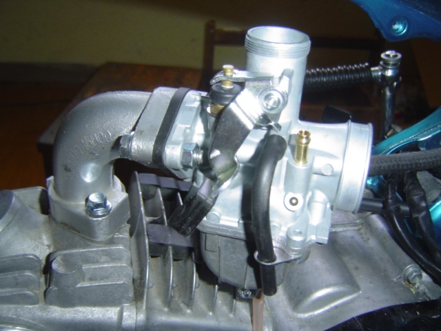

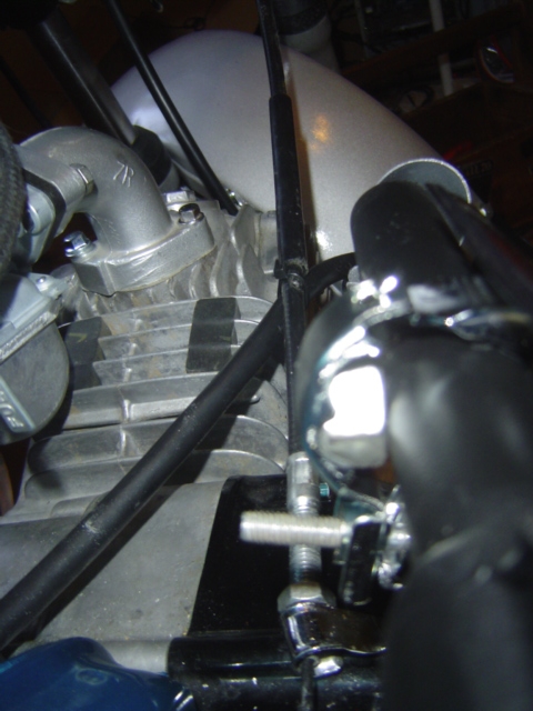

Den Vergaser, Luftfilter und Benzinleitung verlegt, samt Benzinhan für eine Leitung, da der Vergser nur einen Zulauf hat und der Tank nur einen Auslauf. Aber da der Tank die letzten fast 2500 km auch ohne Reserver funktionierte, denke ich er wird es auch weiterhin tun, bis er eines Tages vielleicht mal ersetzt wird, Rostansatz hat er noch keinen.
Kupplungszug und den Auspuff verbaut. Damit ist sie wieder eine richtige CT 70 H

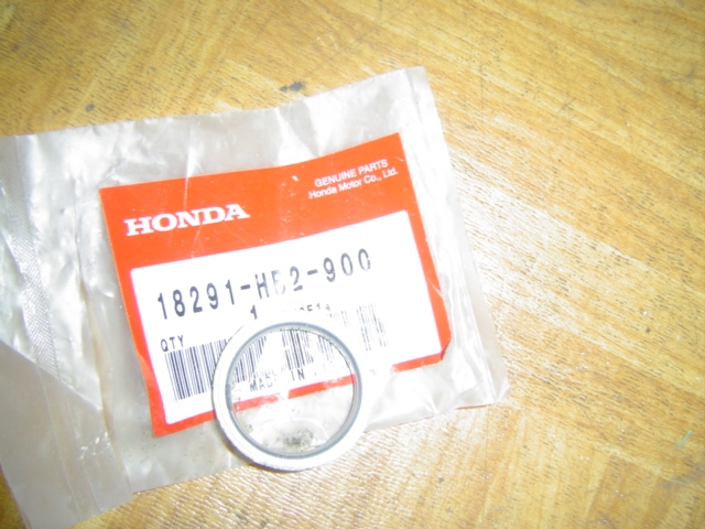

Beim Auspuff (Skyteam 125er Auspuff mit E-Nummer, Änderungsbeschreibung siehe Anfang dieses UImbaus) habe ich anstatt dem Asbestring (der innerhalb der kürzesten Zeit den Auspuff an dieser Stelle durchrosten lässt) eine M10er Mutter verbaut, die tut es auch. Einen neuen Auspuffdichtungsring habe ich vorsorglich eingesetzt.

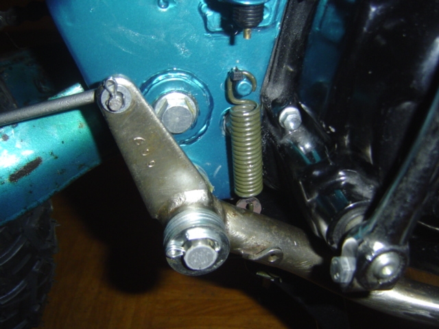

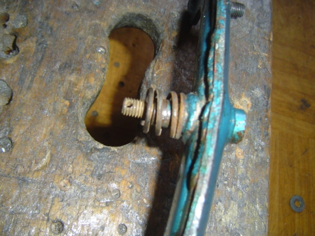

Eine Woche lang keine Lust gehabt rumzuschrauben. Was nun gemacht worden ist:

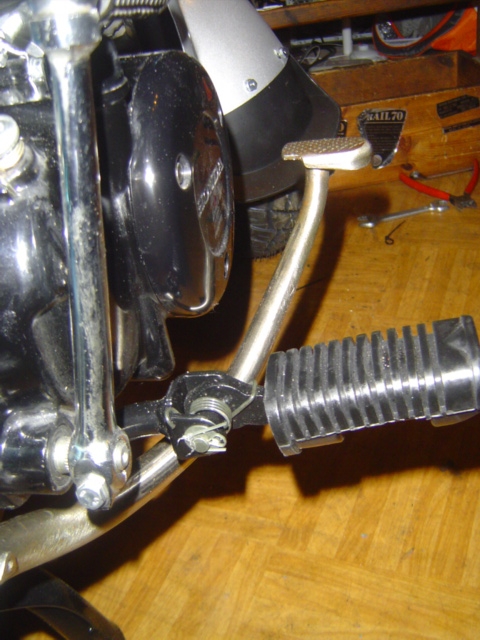

Fußbremshebel samt Bremsstange verbaut. Vorher wurde dem Bremshebel noch auf der Rahmenseite eine weitere Halterung angeschweißt, damit die Feder gut geführt wird. Er steht ja etwas weiter vom Rahmen weg, da der Motor der Wave etwas breiter gebaut worden ist. Ebenso wurde der Bremshebel heißgemacht und leicht vornen nach unten gebogen, damit er nicht ganz so hoch steht.
Den netten WAVE Aufkleber aufgeklebt: Honda ArtNr 87512-GK4-600 (gehört nicht offiziell auf die CT 70) sondern eher zur Honda Wave. Da Honda ja das Bedürfnis hat verschiedene Schaltungen in die kleinen Motoren zu bauen, finde ich diesen Aufkleber ein absolutes Muss.
Der Aufkleber war der Grund für die Lustlosigkeit, ich hab ihn eine Woche lang gesucht, aber doch wieder gefunden.
