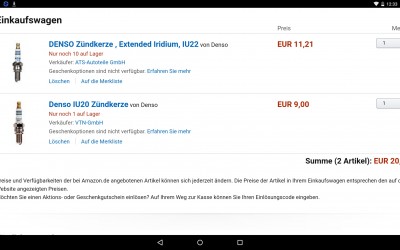

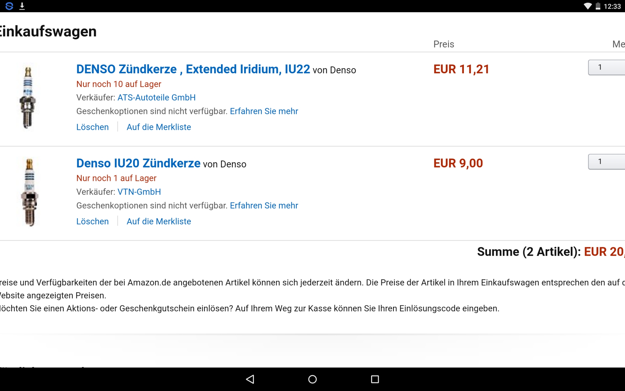

Super schönes Möpp bei dem ich auch an den Anbauteilen optisch die Patina erhalten würde!Apropos Denso Iridium,weis jamand die korrekte Bezeichnung welche die Innova braucht :?:
Re: Honda Super Cub C70 Passport -Bastl sein Auswilderungs Fred
Heeeehhh Mauri :motzen: :prost2: :prost2:
IU20
Du musst mehr trinken, das geht so nicht weiter...

DiecIU20 kostet grad € 9 bei Amazon. Nicht zuviel für eine Reservierte.
