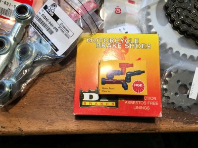

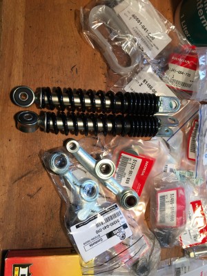

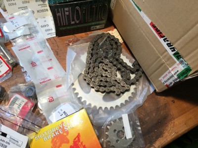

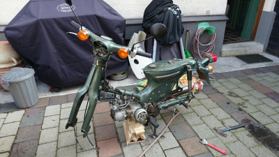

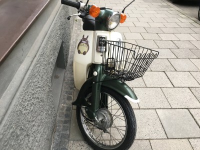

Zwischen den beiden Tüv Terminen sah sie so aus. Nach dem zweiten Tüv Termin so. Ich habe sie mit Sake auf den Namen Totoro getauft. Sowas mache ich eigentlich sonst nicht, aber diesmal war mir danach. Hier noch die Ersatzteile.

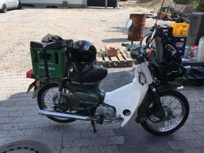

inzwischen bin ich etwas mit der C90 gefahren und habe viel Spaß. Beladen mit meinen 105Kg schafft sie ca. 70 Kmh. Da ich im Augenblick am Abnehmen bin, hoffe ich noch auf eine etwas steigende Endgeschwindigkeit.
Den ersten artgerechten Einsatz hatte sie auch schon. Grüße, Michael

wenn du uns die Sekundär/Ritzelübersetzung bekanntgeben würdest, hätte zumindest ich viel Freude.
Re: Eine japanische C90 in München
gerne. Ich habe 16/39 Zähne verbaut. Davor waren 15/39 drinnen. Interessanterweise mußte ich die Kette etwas kürzen.
