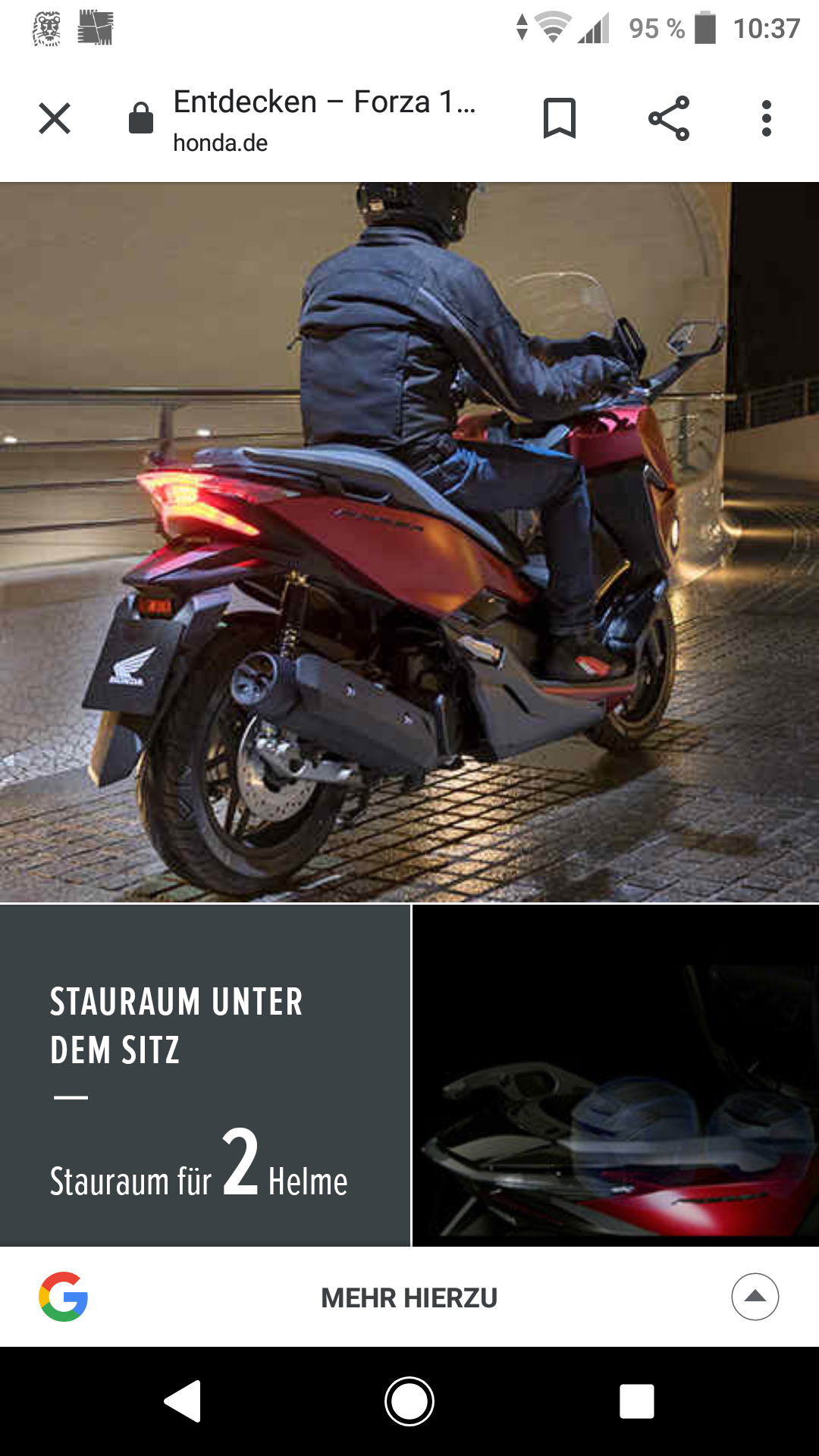

Der SH125 wäre zu schlagen. Ich bin den dieses Jahr gefahren, hat sehr viel Spaß gemacht. Ich fand ihn trotz bald 140kg sehr handlich, man hat viel Platz (allerdings nicht unter der Sitzbank) und der Smartkey sowie Start/Stopp sind tolle Features seit 2017/2013. Und zweimal 16 Zoll sind irre stabil.
Der People (S) 125 ist noch selten, gebraucht schwierig zu bekommen. Größter Nachteil für mich: Mehr noch als den SH, der auch meist farblos gekauft wird, gibt es den Kymco nur in grau und schwarz.

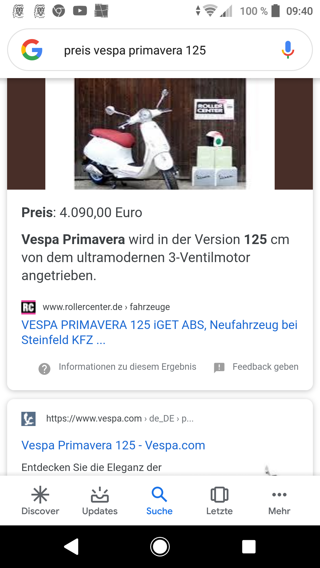

Womit wir bei meinem heimlichen Favoriten sind: Einer Vespa smallframe. Primavera oder Sprint. Sehr viel mehr Platz unter der Sitzbank als beim SH, sehr viel Platz für die Beine durch das niedrige Trittbrett, tolle Farben, schöne Optik, günstige Ersatzteile. Aber eher weniger zuverlässig als ein SH, recht teuer und rostanfällig im Winter.
Elektro wäre bei den Entfernungen auch nicht verkehrt, aber das einzig gute und halbwegs leistbare Ding ist bisher der Niu N-GT und kostet immer noch Asche, gebraucht schwierig. Wäre nicht mein Fall.
auch meine Empfehlung wäre die Vespa Primitiv. Niedriger Preis und stabile kleine Räder, die über jedes Schlagloch hinwegschweben.
