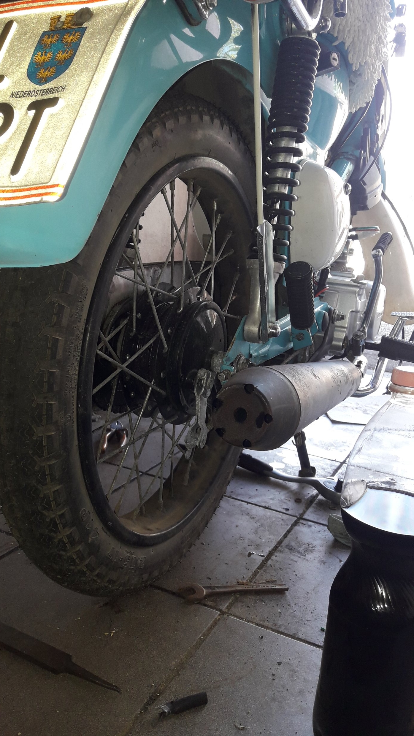

Der alte gatling-gun Auspuff ist für die Einfahrphase dran.
Nach dem - gefühlten - zehnten Rundgang bei den Honda Ersatzteilen auf dem TT-Tisch im Keller fand ich die Auspuffdichtung und schraubte den schönen verchromten Honda Topf an.
DER Motor lief leise und angenehm rund, jedoch passten beide Schrauben mit Langlöchern im Dreiecks Lech überhaupt nicht! Ha! Wo doch Grad einmal der Hub von 49,5 auf 55,5 mm gewachsen war. Ist aber so und dem muss ich abkönnen!
DER "schwarze Rostauspuff", der bei Babyblue dabei gewesen war, der mit den 6 Endlöchern, passte mit diesem Dreieck schon überhaupt nicht.
Nun ließ ich das neue Motoröl ab - um es nach Installation eines Magnetstopfens erneut einzufüllen. Dieser ZS Motor - er läuft ruhig und fest, hat vor dem ersten gefahrenen km einen MAGNETEN drin.
Jerzt braucht nur das vo. Rad kommen und es kann weiter gehen!
ps: Es gab einen herben Schreckmoment. Als ich am warmen Motor den orig. Ölablassbolzen abschraubte, do wollte das ÖL nicht herauskommen und plötzlich lag ein käferbohnengrosses Stück STYROPOR im alten Öl.
Woher kam das? Ich fühlte und stocherte am Unterteil des Olsiebes. Es kam nix (an Styropor) nach, es gingen ~ 630 Gramm Öl raus. Keine Gefahr.

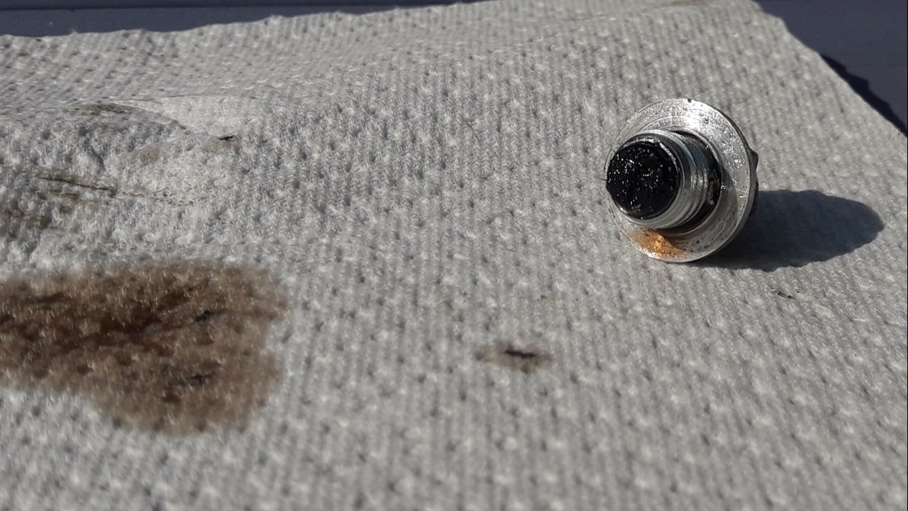

Nach nur 102 km habe ich den Magnetstopfen rausgenommen und Fotos gemacht.
Beeindruckend! Ich habe die Späne drangelassen, denn der Magnet wird nichts loslassen!
Der Motor läuft angenehm rund und sparsam. Im 4. Gang fuhr ich nur bis Tacho 60.
Die Übersetzung 16 : 41 ist vorläufig eine sehr gute Lösung. In Pannonien ist fast immer Wind, d. h. erst ab ca. 150 cc/12 kW ist man ein wenig Herr über die Natur.
100 km Ein-Fahren machte so viel Stahlschrott.

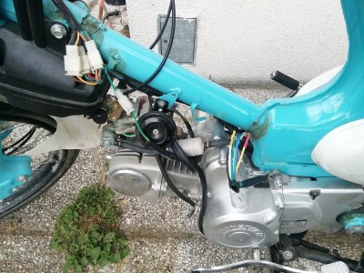

Die 2 x 6 Drähte wurden in Hülsen zusammengeführt, gekerbt, überzogen und geschrumpft. Das sollte halten.
Korrekturen:
1. dass aus dem Port viel Rauch rauskam, das war dem Choke geschuldet. Habe ich erst später gemerkt.
2. zum Motor habe ich gleichzeitig den Auspuff getauscht. DonS wird es bestätigen: der Motor wurde angekickt, läuft, aber erst 1/2 sec später merkt und hört man es! Man merkt, dass er zugestoppelt ist. (Original war es noch 10 x ärger.
Zum Einfahren wollte ich das so. Der bulgarische "HONDA" Auspuff ist wesentlich offener und trotzdem noch dezent leise.
Eigentlich könnte und wollte ich sofort eine größere Reise damit machen.
ps: nach einer Balkantour in 2021, wie ich sie plane, kann ich hoffentlich! sagen, wie gut und zäh der 52,4 x 55,5 Motor ist.

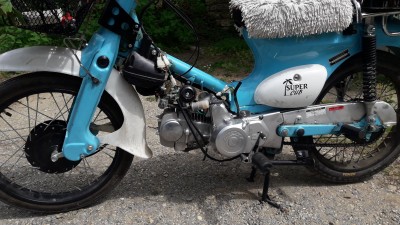

Beiträge: 7176
Re: Motortausch an einer vielgeliebten 110er CHINA CUB.
Nicht wenig und nicht viel.
# 11.330 km
was mir so einfällt.
1. Nach 230 km habe ich den Magnetstopfen rausgenommen und gereinigt.
2. Die 2. Umdrehungen, die ich beim Starten des neuen Motors hinaufgedreht habe, die werden jetzt allmählich zurück gedreht.
3 .Die Schaltpunkte sind 10, 20 und 40 Lt. Tacho.
4. Nach dem Warmfahren, meist auf dem Rückweg, ging es kurz bis Tacho 85.
5.Zwischendurch hatte Babyblue die Befestigungsschraube am Auspuff Topf abgeworfen.
6.Bei stürmische Wind geht nix über Tacho 60.
7. Eine längere Übersetzung als 16 : 41 ist eigentlich nicht möglich. Vorher: 17 : 41!
8. Der Kicker passt wunderschön, wie bei einer CB 750.
9. Wer die CUB einfach links umlegt, kriegt den Ölstopfen raus mit nur 10 Tropfen Öl.
Der Kicker sitzt echt sehr gut platziert. Ob er bei einem VU. ein Knöchelbrecher sein könnte?
