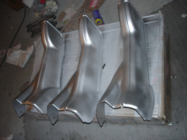

Beitrag von suchy »

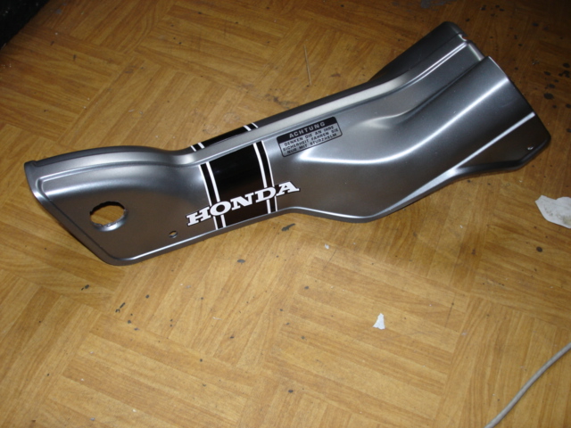

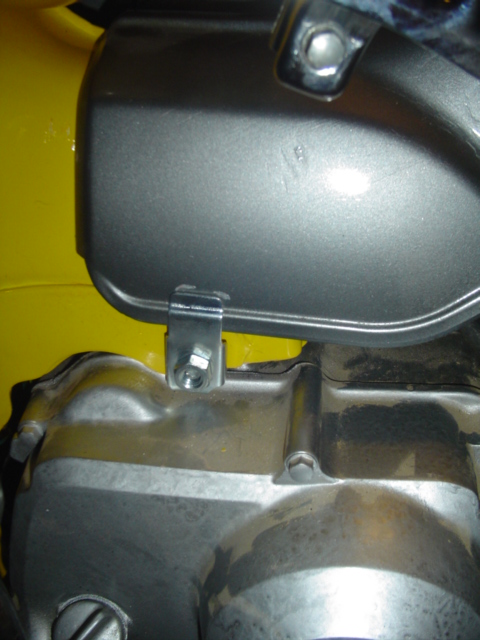

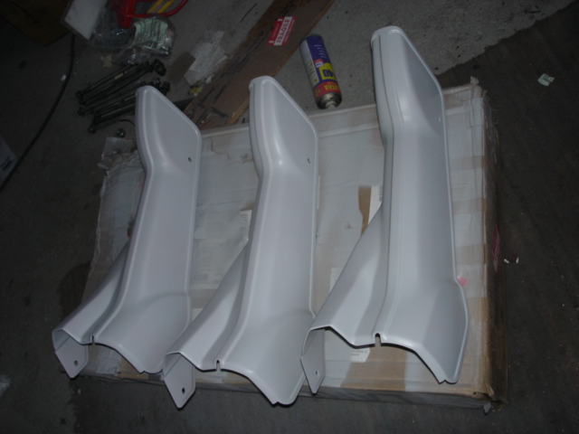

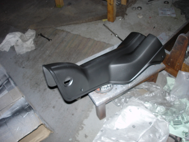

Eines der wenigen Plastikteile ist neben dem Batteriedeckel, der Luftfilteranlage der Rahmenschutz.
Den gibt es nur noch in rot also auch hier ist umlackieren angesagt.
Gleich mehrere davon gemacht, da die nächsten Projekte ja auch welche benötigen.

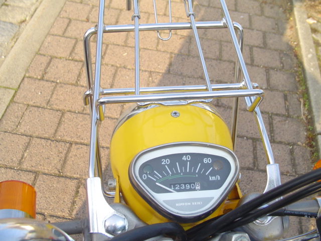

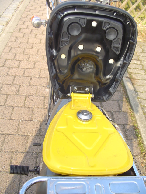

suchy
Beiträge: 930
Wohnort: 97714 Oerlenbach
Alter: 65
Re: Baubeschreibung Honda CT 90 Baujahr 1971
Beitrag von suchy »

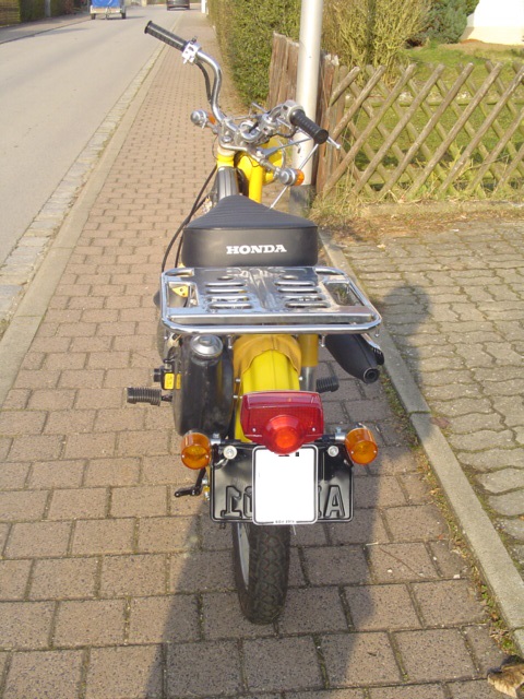

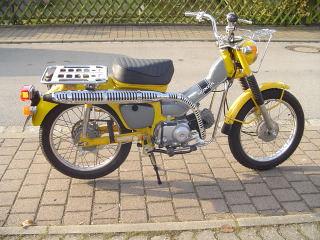

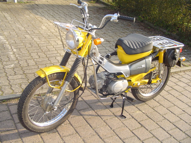

Besonders gefällt mit die Dax Bauchbinde am 71er Modell. Ja die gibt's auch in klein :up2:
Jetzt ist sie fertig :laugh2:
Morgen gibt's wenn alles gut geht und ich Jemanden finde, der mir hilft das Bike auf die Straße zu stellen, Bilder vom Gesamtwerk.
Also dann bis morgen. Mal schauen wie sie sich fahren lässt.

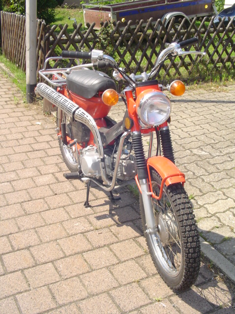

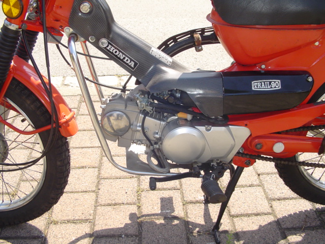

suchy
Beiträge: 930
Alter: 65
Beitrag von suchy »

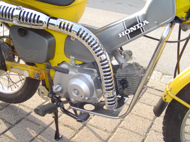

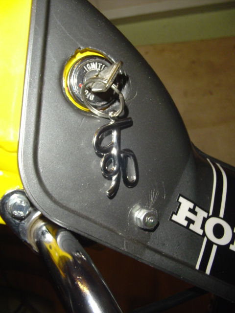

Bitte beachten, ich hab einen netten Schlüsselanhänger geschenkt bekommen. Danke nochmal :superfreu:

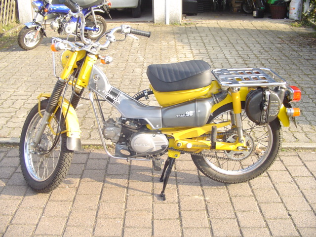

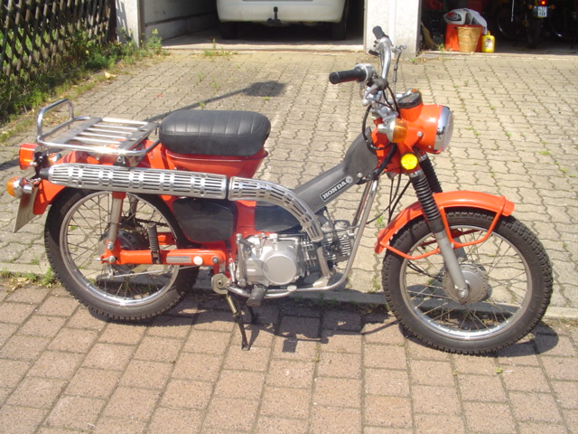

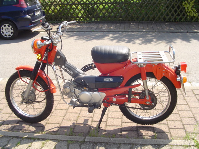

Heute wurde die CT 90 mit Hilfe eines Bekannten aus dem ersten Stock ins Freie geschafft.
Gleich getestet
Fahrzeug läuft, aber nicht aus :superfreu:

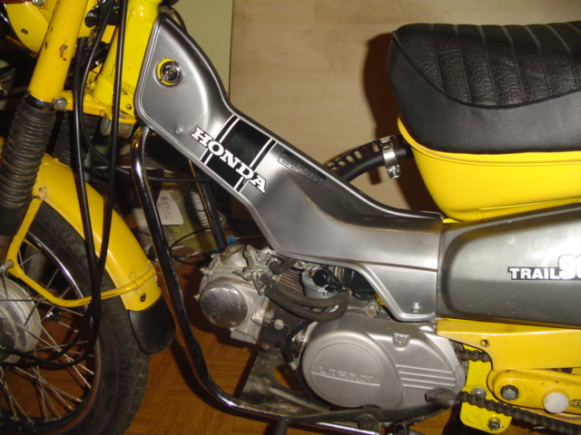

suchy
Beiträge: 930
Alter: 65
Beitrag von suchy »
Hier wie am Anfang erwähnt, eine Kostenzusammenstellung, ich hab bestimmt was vergessen.
Der Preis scheint schon etwas hoch, naja ich denke die nächsten werden billiger werden, da ich nun weiß was sein muß und was nicht sein muß.
Aber wer sich so eine selbst aus Teilen bauen will, kann schon mal schauen, wo er was herbekommt. Viele Teile gibt es noch neu von Honda.
Das Fahrzeug alternativ mit dem original Motor auszurüsten kann sogar billiger werden, als mit der doch etwas aufwendigeren 12 Volt Anlage.
Mal schauen welche Baubeschreibung ich als nächstes hier reinstelle.
Danke für die Aufmerksamkeit und es wäre schön, wenn jemand dies als Anregung nehmen würde und auch eine CT 90 bzw CT 110 in Deutschland auferstehen lassen würde.
Gruß Michael

suchy
Beiträge: 930
Alter: 65
Beitrag von suchy »

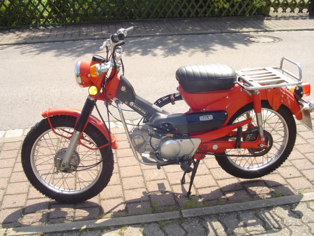

So als passendes Gegenteil zum 1971er Modell eine 1969er CT 90
erkennbar am anderen Luftfilter, eine andere Tank- und Sattel Form und einer anderen Auspuffblenden Form.
Blinker waren nur als Option möglich, die der CY 50 kommen der von Honda angebotenen am nähesten.
Auch hier kam ein Zongsheng Motor mit 125 ccm zum Einsatz. Frisch getüvt (Juli 2016, aber abgemeldet)
Die nächste CT die ich baue stell ich wieder einen Baubericht hier rein, die bekommt mal einen original 8gang Halbautomatik Motor verbaut. (Ist auch abgemeldet, hat TÜV bis Juni 2015)
Gruß Michael
Ach wer so eine sein Eigen nennen möchte, kann sich ja mal bei mir melden.
