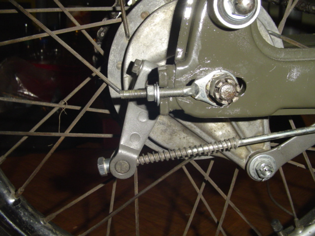

So etwas an Kleinigkeiten heute gemacht. Ich hab irgendwie keine Zeit momentan am Bike zum schrauben, aber es wird Stück für Stück fertig gebaut.
Die Bremsstange hinten wurde eingebaut, vornen mit Splint gesichert.
Dann die Bremshebel Rückholfeder oder wie man das Ding nennt.
Abschließend die Feder für den Bremslichtschalter eingehängt.

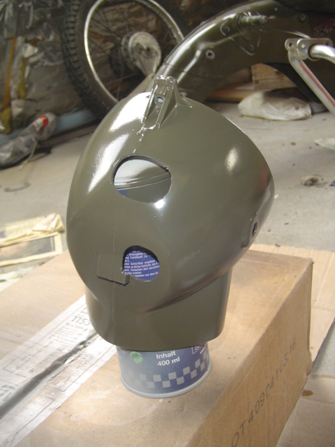

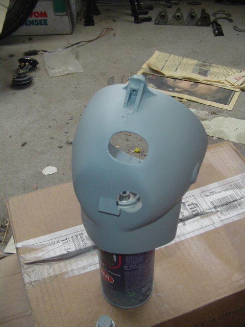

Das Lampengehäuse habe ich heute lackiert, es ist ein kleines einer CT 70 das auch wunderbar an die Hunting CUB passt. Es ist dann das einzigste Plastikteil, das nicht mit Carbon versehen wurde.
Also auch hier wieder grundieren, mit gelboliv und mit Klarlack versehen.

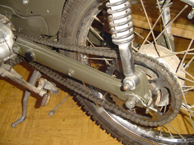

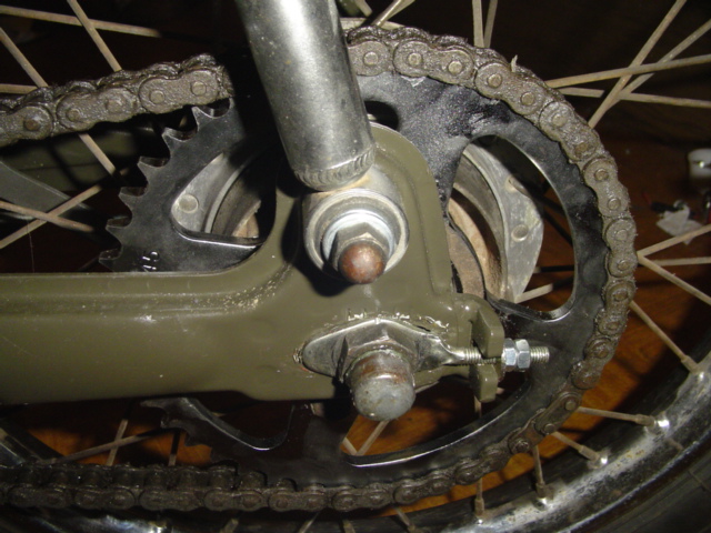

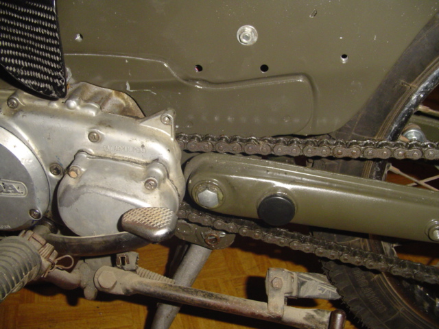

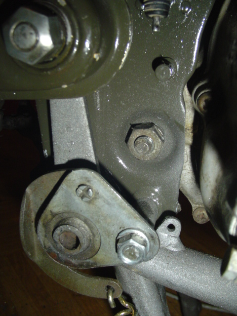

Auch die Kette will mal verbaut werden, irgendwie finde ich die Zeit manchmal nicht mir die Hände dreckig zu machen. Aber was muss das muss getan werden.
Interessant das hintere Kettenrad, wurde ja schon mal angesprochen, es wird an der Schwinge befestigt und danach kommt erst das Rad drauf. Sprich ein Reifenwechsel ist möglich ohne die Kette abzubauen, irgendwie nicht schlecht. Aber eine verhältnismäßig teure Methode, da es bei der anderen Version sprich CB 50 J Form Räder die Dax Kettenräder passen und da gibt es viel Auswahl für wenig Geld. Aber da dieses Fahrzeug ja auch irgendwie ein Testfahrzeug für kommende Fahrzeuge für mich dient, wurde dieses Rad eben an diesem Fahrzeug verbaut.
Zum Einstellen bzw. zum Abschrauben des Kettenrades wird eine 24er Nuß benötigt, die nur hier einmalig benötigt wurde, sie landet neben einigen anderen Teilen, wie Blinker in einer Ersatzteilbox, die vielleicht irgendjemand mal mit bekommt, der sich dieses Fahrzeug anlacht.
Nachdem die Kette nun aufgezogen wurde, wurde die Kette eingestellt und die neuen Kettenspanner mit einer Kontermutter gesichert, die Kronenmutter der Achse mit einem Splint, sollte man nicht vergessen.
Anschließend wurde der Kettenschutz angeschraubt und der Luftdruckaufkleber aufgeklebt.

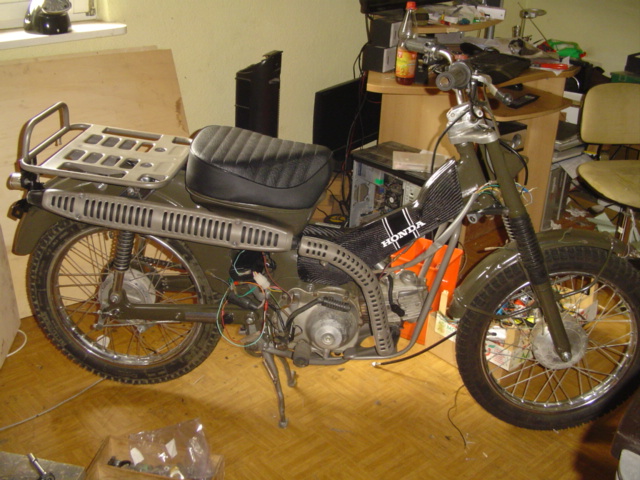

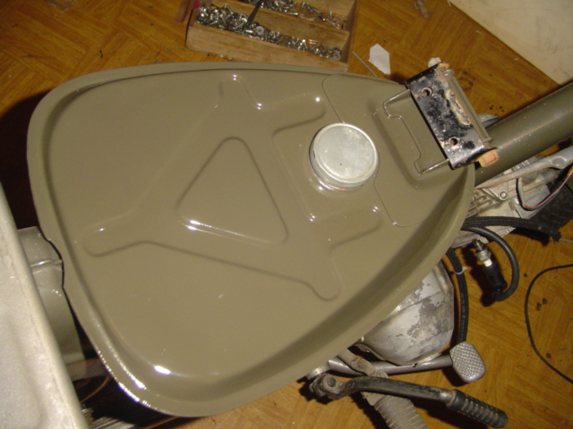

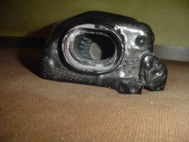

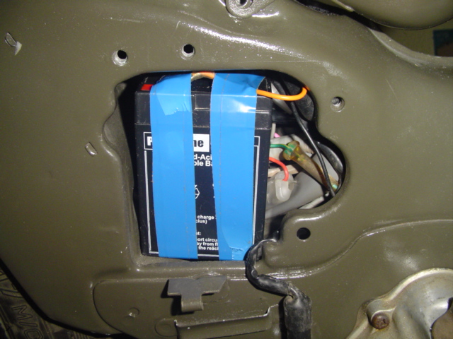

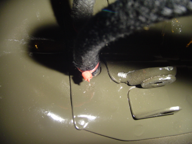

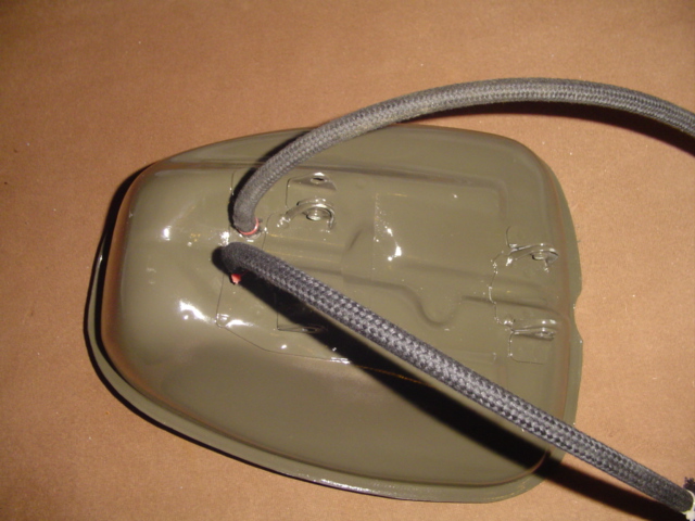

Und es geht weiter, nun widme ich mir der Spritversorgung.
Vor dem Einbau, die Benzinauslaufstutzen mit einem dünnen Pfeifenreiniger säubern. Der Tank ist alt, aber in einem noch guten Zustand, klar findet sich die ein oder andere kleine Roststelle darin, dies ist noch kein Grund ihn gleich versiegeln zu wollen.
Nachdem die Auslaufstutzen gereinigt wurden, wurden neue Benzinschläuche aufgezogen und mit viel Fingergespür aus dem kleinen vorderen Rahmenloch herausgezogen. Dabei ist zu beachten welcher der Beide für die Reservefunktion wichtig ist, am Tank befindet sich eine kleine Markierung "R" hilfreich ist es anschließend den Schlauch vielleicht auch zu markieren, damit später am Benzinhahn nichts verwechselt wird.
Der Tank wird mit 3 langen M6er Schrauben und einer Spezialschraube für die spätere mittlere Auspuffbefestigung mit dem Rahmen verschraubt, wobei die Gewinde sich alle am Tank befinden.
Die Batterie verschwindet auch langsam im Rahmen, während des Einbaus habe ich weiterhin den Funken der Zündkerze gesucht, er war immer da, nur zur Sicherheit, nicht das beim Einbau ein Kabel abgezogen wird.

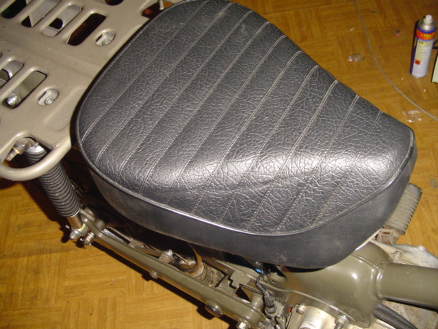

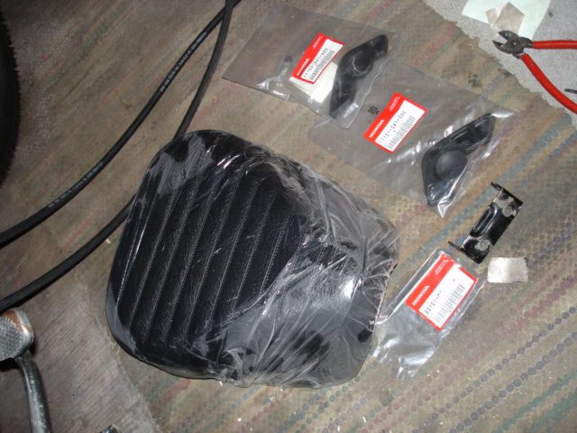

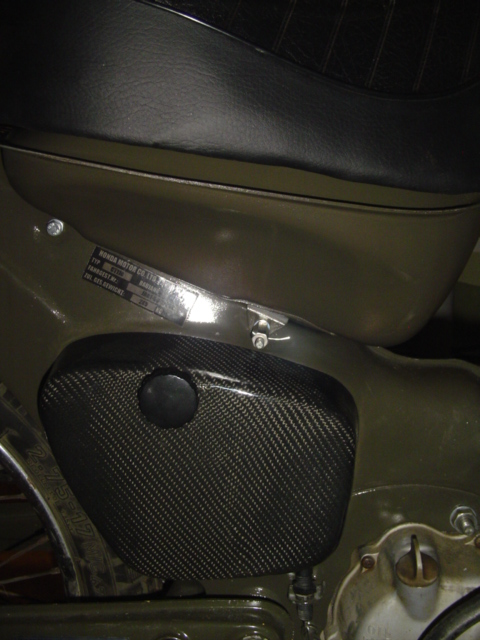

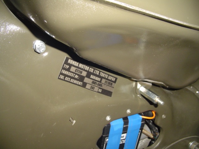

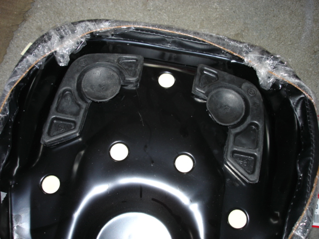

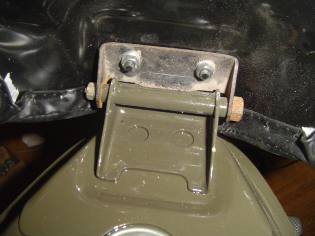

Nachdem der Tank nun verschraubt war, konnte die Sitzbank mit 2 Muttern und 2 Beilagscheiben am Tank festgeschraubt werden. Er hält mit zwei Gummis die sich am Tank ansaugen recht gut. Die beiden Gummis wurden durch Neuteile wie auch dem Sattel ersetzt. Lediglich die Stitzbankhalterung samt Schraube wurde von der alten CT übernommen, da ich es nicht so schlecht empfand, das man es ersetzen musste.
Nachdem Tank, Sitzbank und Batterie verbaut worden ist konnte der Batteriebereich mit dem Carbon beklebten Seitendeckel verschlossen werden, die dafür notwendige Verschraubung ist wiederrum ein Neuteil.

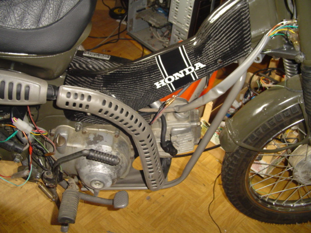

Achja irgendwie finde ich momentan keine Zeit für das Bike, schade eigentlich.

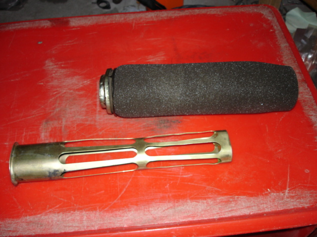

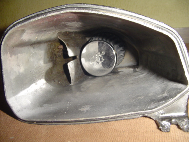

Diese Teile sollten eigentlich im Luftfilter verbaut werden, aber sie kommen nicht rein, was reingebaut wurde ist ein original K&N Luftfilter hat irgendwie von innen super schön in den Luftfilter reingepasst. So wird er richtig unauffällig verbaut. Durch das riesen Luftfiltergehäuse dürften auch die Ansauggeräusche wie man sie von einem Luftfilter dieser Art kennt sich in Grenzen halten. Bei der Fahrt durch den Wald auf der Jagd nach geeigneten Beutetieren sollen sie ja nicht gewarnt werden
Zum Warten muß eh der Luftfilter abgebaut werden. Ob nun der K&N raus muß zum reinigen oder der original Luftfiltereinsatz dürfte von der Arbeit egal sein. Vorteil des K&N man wird sich nicht so die Finger verrenken müssen bis man diesen Schaumstoff aufgezogen hat oder den Luftfilter ans Fahrzeug geschraubt bzw. abgeschraubt hat.

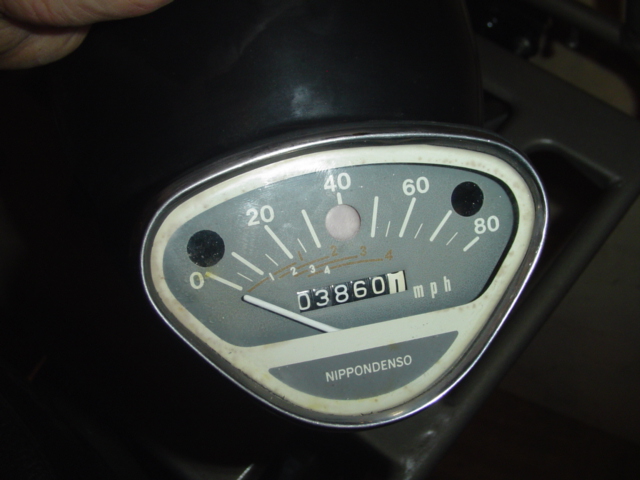

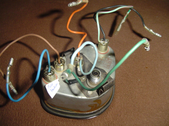

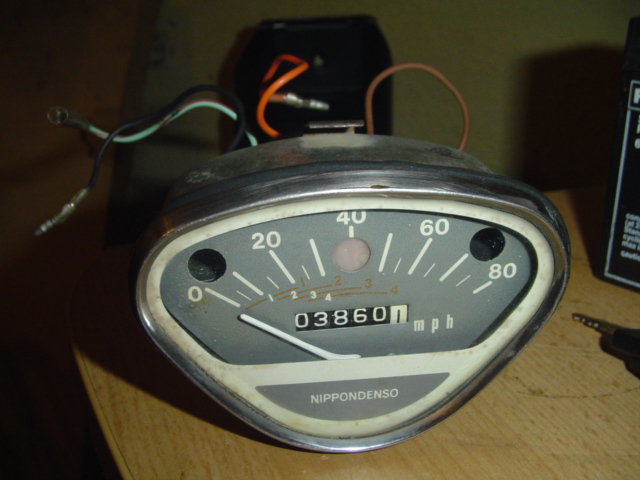

Was wurde heute noch gemacht: Der Tacho, erst hab ich überlegt was für einen Tacho baue ich rein.
Eigentlich eine 125er sollte schon einen Tacho haben der über 100 geht. Auf der anderen Seite wäre es doch interessant einen orginal Tacho zu verbauen, der hat für beide Getriebestufen die Ganganzeige auf dem Tachoanzeige.
Na dann muß man beim Fahren etwas mehr denken.
1 km = 0,621371192 Meilen
oder umgekehrt:
1 Meile sind 1.60934 km
100 Meilen sind 160,0934 km sollte eine wichtige Zahl sein denn da denke ich mal darf man spätestens Tanken
Wichtig in geschlossenen Ortschaften:
30 km =18.64114 Meilen
50 km = 31.06856 Meilen
60 km =37.28227 Meilen
der Tacho zeigt max 80 Meilen an das sind dann 128,74752 km was das Bike nie fährt.
Alle Birnen wurden erneuert und durch 6 Volt 1,2 Watt Birnen ersetzt.
Das Massekabel am Fernlicht muß ergänzt werden, funktioniert nicht ohne. Alle anderen Birnen leuchten richtig prima.
Der Gummi am Tacho wurde durch ein Neuteil ersetzt.

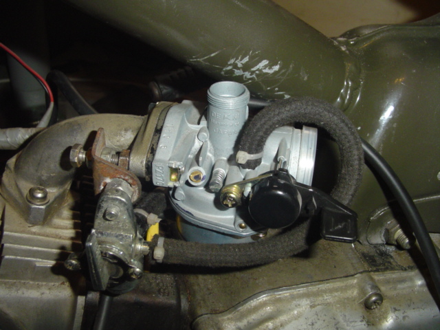

Heute gerade mal 2 Schrauben festgeschraubt

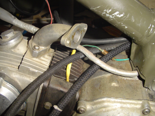

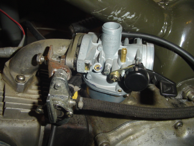

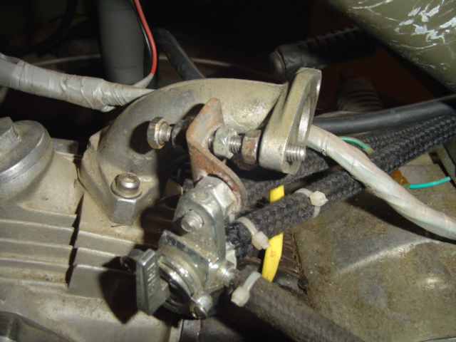

Der Vergaser wurde damit am Ansaugkrümmer befestigt, ich hoffe er ist nicht zu groß für den 89ccm Motor gewählt es ist ein Dekni PZ 17 Vergaser, der original Mikuni der verbaut worden ist war zu groß dimensioniert und hatte den Chokehebel an einer Stelle wo keiner richtig hinlangen kann.
Beim Einbau ist zu beachten, das der Vergaser einen externen Benzinhahn benötigt, bei dem sind die Markierungen für Reseve und On zu beachten, damit auch die entsprechenden Schläuche dran kommen.
Beim Verlegen der Benzinschläuche immer darauf achten, dass sie unter der untersten Stelle des Tanks verlaufen, ansonsten besteht die Gefahr das der Tank nicht komplett leer gefahren werden kann.
Zum Einsatz eines Benzinfilters:
Einen Benzinfilter hab ich nicht verbaut, da die meist nicht ihrem Namen gerecht werden und dazu neigen schneller zu verstopfen als einem das Recht ist. Da der Rostansatz im Tank sich in Grenzen hält, sprich kaum vorhanden ist, sollte man eher darauf achten das der Tank nicht ganz leer gefahren wird.
Der kleine Benzinfilter kann ja auch ab und zu mal gereinigt werden der sich an der Unterseite des externen Benzinhahns befindet.
Hier die passenden Bilder vom Einbau des Vergasers:
Die Farbabplatzer am Lack könnte ich weg machen, aber sobald der Vergaser am Gaszug angeschlossen wird, werden die wieder auftauchen. Unter der Verkleidung fällt es eh nicht auf.

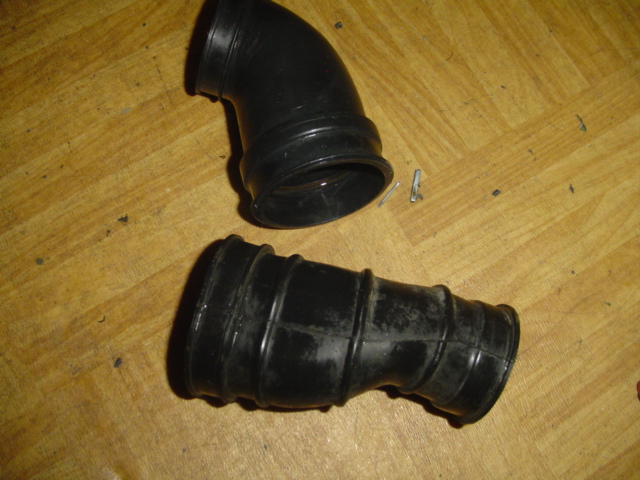

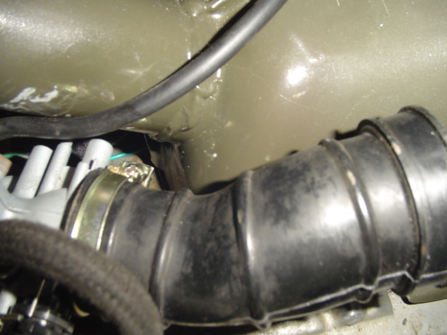

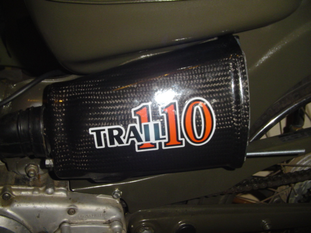

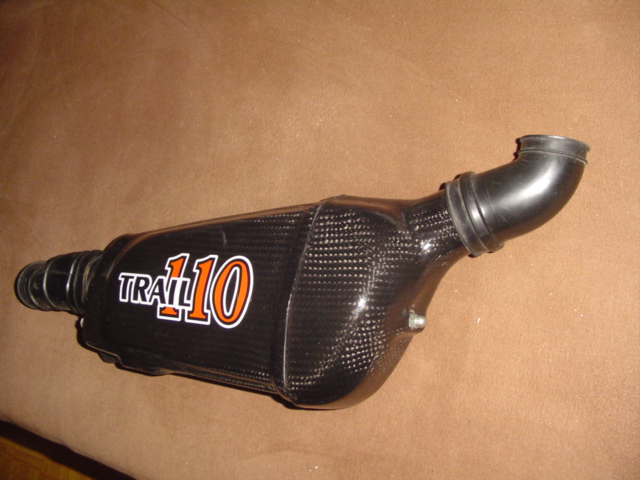

Der Ansauggummi zum Gepäckträger und der Ansauggummi zum Vergaser wurden gereinigt, auf den Bildern nicht so schön zu erkennen.
Weitere 4 Schrauben konnten auch am Fahrzeug verbaut werden.
1 Schraube sehr lang wurde für den Luftfilter benötigt,
1 für den Gummi am Vergaser
und 2 um den Luftfilter am Rahmen zu befestigen.
Damit wurde der Luftfilter nun auch verbaut.

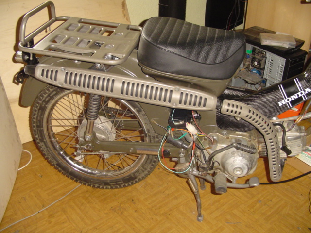

Re: Baubeschreibung Honda CT 110 Baujahr 1980 (HUNTING CUB)

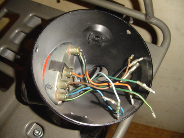

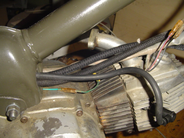

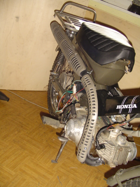

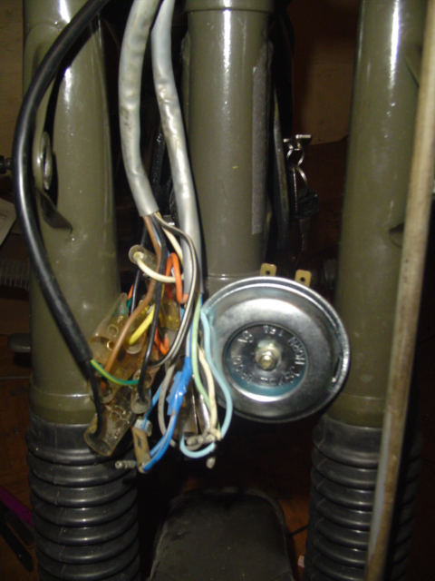

Etwas an den bunten Farben des Kabelbaum rumgespielt.
Falls die Lichtmaschine Strom produziert, dürften nun Fernlicht und Abblendlicht auch noch funktionieren. Über Batterie getestet, sprich das weiße Kabel von der Lichtmaschine kommend nicht an den Kabelbaum der Amaturen geschaltet sondern dieses Amaturenkabel an das schwarze Stromkabel der Batterie angelegt.
Die Birnen vom Tacho funktionieren alle.
Was ich noch nicht zum funktionieren gebracht habe ist:
Hupe
Neutralanzeige
den Not Aus.
Der Not Aus ist unwichtig, lässt sich das Bike doch über das Zündschloß ausschalten.

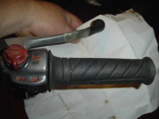

Hupe wäre schon toll, da scheint der Hupenschalter was zu haben, mit einem Dax Knopf funktioniert die Hupe, kann auch sein das die Amaturen keine Masse bekommen, den an der Masse hängt ja am Lenker nur Hupe und Not Aus.

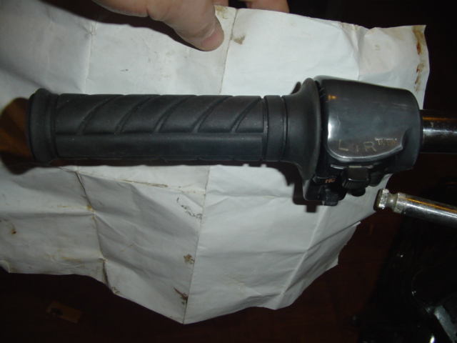

Griffgummis hab ich von Polo verbaut. Der Gaszug wurde eingebaut, aber noch nicht am Vergaser angeschlossen. Morgen noch die Restteile anbauen, ich denke wenn die Osthessen und Nordfranken am Sonntag den 28.09.2014 auf die Wasserkuppe fahren finden sich nach der Rückkehr einige helfende Hände die mir helfen die CT aus der Werkstatt auf die Straße zu bringen. Egal ob nun die Hupe funktioniert oder nicht. Notfalls bekommt sie aus dem Zubehör ein neuen Knopf verpasst.
Das Lampengehäuse wird doch ein großes werden nicht das aus Plastik, Grund sonst darf ich mir wieder die Finger abbrechen, bis alle Kabel drinnen sind.
Blinker werden immer noch keine Verbaut, Grund die 6 Volt Technik, Kabel liegen alle schon drinnen, lediglich das Blinkrelais ist nicht verbaut und die Blinker. Wer so was später sich an dem Bike wünscht kann sie ja selber anbauen. Ich benötige sie nicht.
Und zu Testzwecken, der Zündunke ist immernoch da.
Bremsenkontrolle, Vordere und hintere Bremse greifen fest zu, liegt auch an den neu verbauten Bremsbelägen.
Hupe
Neutralanzeige
den Not Aus.
suchy
- Beiträge: 930
- Wohnort: 97714 Oerlenbach
- Alter: 64

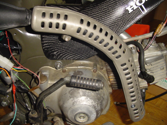

Es geht weiter gerade den Auspuff angebaut.
Es ist der einer CT 90 nicht der der CT 110 Unterschied: Die der 110 benötigt Auspuffdistanzhalbschalen zwischen Dichtungsring und Befestigungsoval des Auspuffes, dieses hat beim CT 90 auch einen größeren Durchmesser, beim 110er ist er so groß wie bei den Monkey Motoren.
Achja der Vorgänger hat es gut gemeint und auf dem alten Auspuffdichtungsring einen zweiten gelegt. Ich hab beide ausgebaut und nur einen neuen verbaut.
Der Auspuff ist kein neues Stück, sondern der bei der CT 90 dabei war aus der auch der Motor stammte. Nur Sandgestrahlt und mit schwarzen Auspufflack dick versehen und wieder mit dem Auspuffdiffusor versehen, denn der hat gefehlt. Noch ein Unterschied der CT 90 Auspuff ist ca 90 Euro teurer als der der 110er Version.
Ich denke der wird wieder ganz schön stinken, bis der Auspufflack wieder eingebrannt ist.
Warum hängt der Kabelbaum raus ?
Das schwarz weiße Kabel, das den Not-Aus mit Plus verbindet ist hinten nicht angeschlossen, warum das Kabel nach hinten geht frage ich mich schon irgendwie, kann man das nicht gleich vornen beim Lampengehäuse lassen. Naja.
Egal darum ging es mir ja nicht, es mußte das Stromkabel umgelötet werden, sprich die Sicherung zwischen Batterie und Zündschloß und vom Gleichrichter ein Zugang zur Batterie ohne Sicherung, das hat noch gefehlt.
suchy
- Beiträge: 930
- Alter: 64
Jetzt wirds langsam Zeit das sie raus kommt.
Der Motorschutz ist nun auch verbaut, 6 Schrauben und 2 Beilagscheiben und das Teil ist am Fahrzeug befestigt.
Zum Hupenknopf, ich schätze er ist defekt. Da der von der Dax ja perfekt funktioniert hat, darf ich mir einen neuen passenden Knopf besorgen und später einbauen.
suchy
- Beiträge: 930
- Alter: 64
So es ist vollbracht, sie ist fast fertig. Optisch ist sie fertig
Rückspiegel fehlt noch,
die Birnen für den Tacho fehlen, da kommen LED´s rein.
ein neuer Hupenknopf ist bestellt, der original funktioniert nicht. Hupe funktioniert sobald man das Hupenkabel auf Masse legt. Beleuchtung funktioniert ebenfalls und der Zündfunke ist auch schön da, achja eine neue Zündkerze habe ich noch verbaut.
Mal schauen wie sie sich anhört, wird sie morgen auf die Straße gebracht.
Mit Bilder müsst ihr euch noch etwas gedulden.
Aber eine Preiszusammenstellung hab ich mal gemacht, was so ein Spaß kostet wenn man ihn sich aus Teilen zusammen baut.
Vielleicht hab ich was vergessen, keine Ahung.
