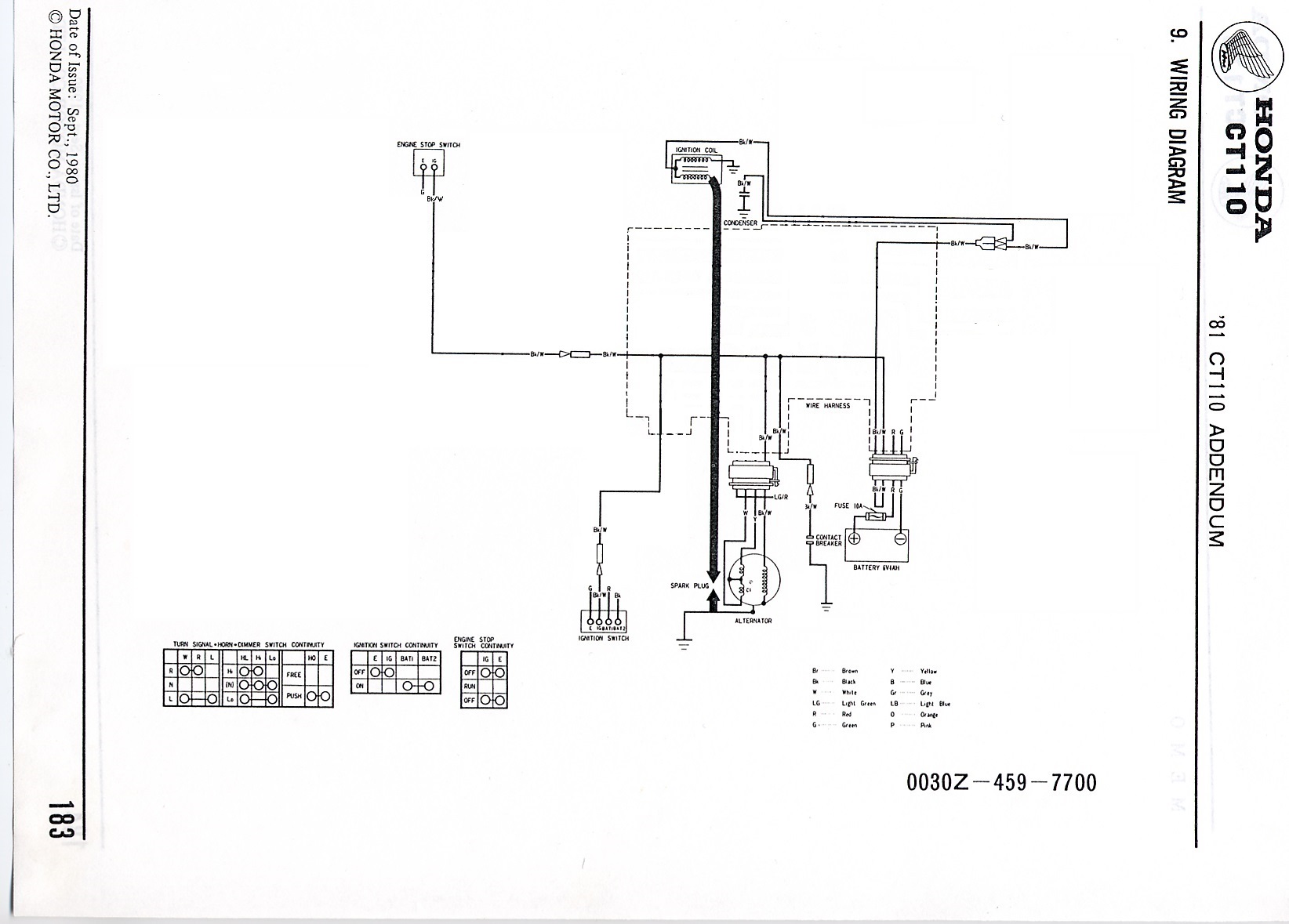

Hey Suchy
Deine Zündspule hab ich genommen, das Pluskabel auf Masse gelegt und das Minus an Unterbrecher und Ladespule (Im Generator)
Im Prinzip wie bei der 6V Dax, nur das die Zündspulen dort im Inneren auf Masse verbunden sind.
Grüße sfritzle

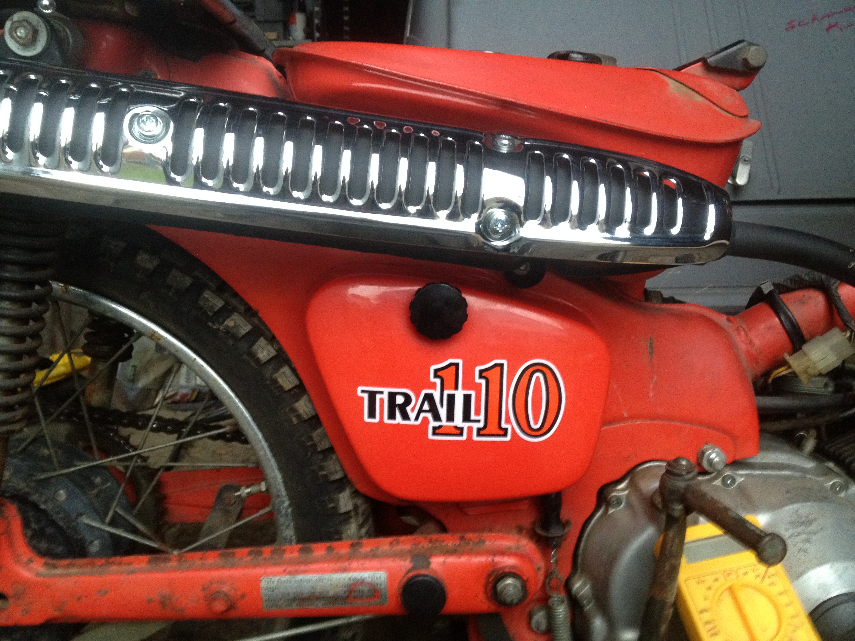

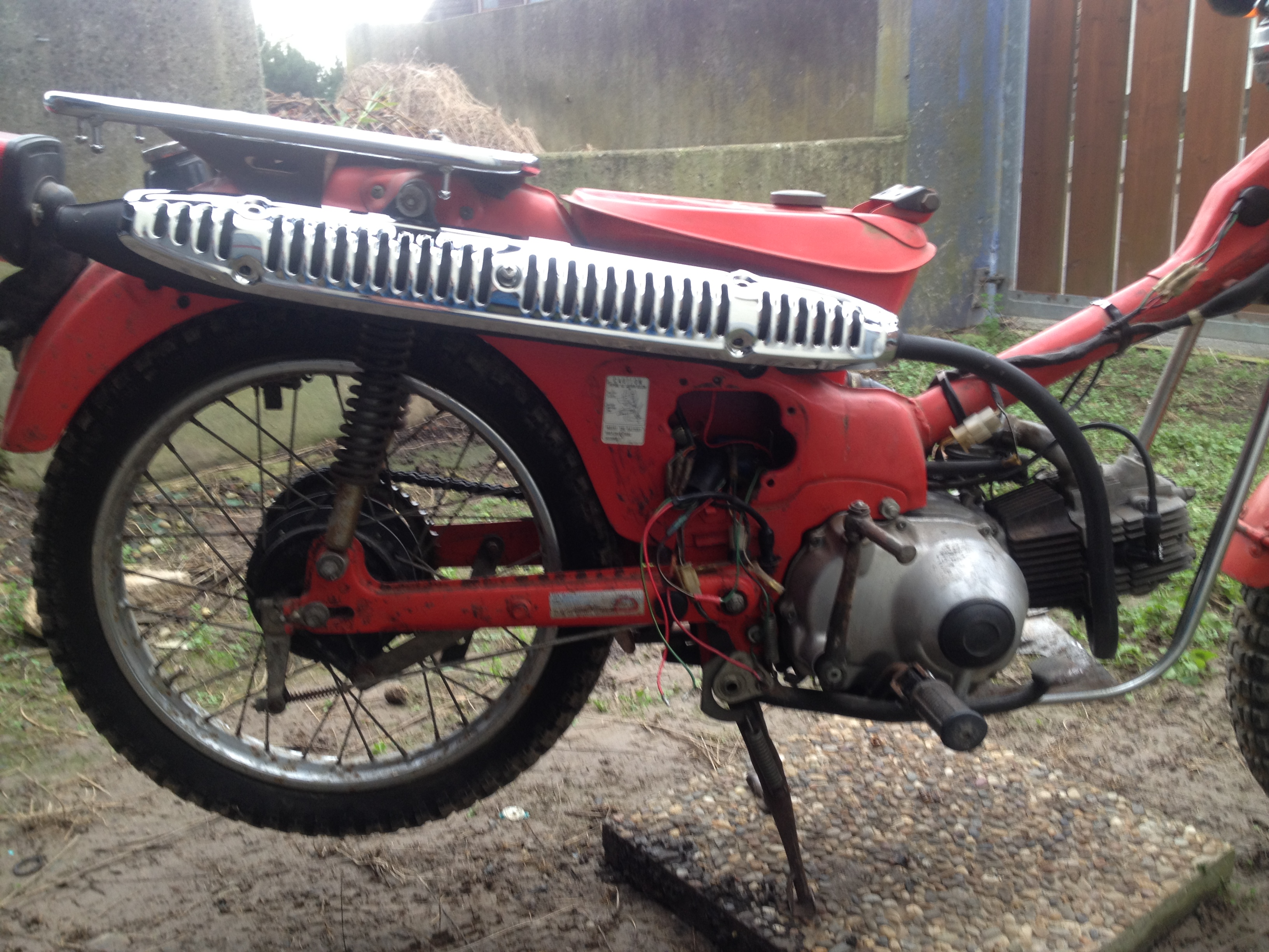

1981 Modell, das erste Baujahr der CT 110 mit Untersetzungsgetriebe.
Der neue Auspuff
Bremslichtschalter passend gemacht

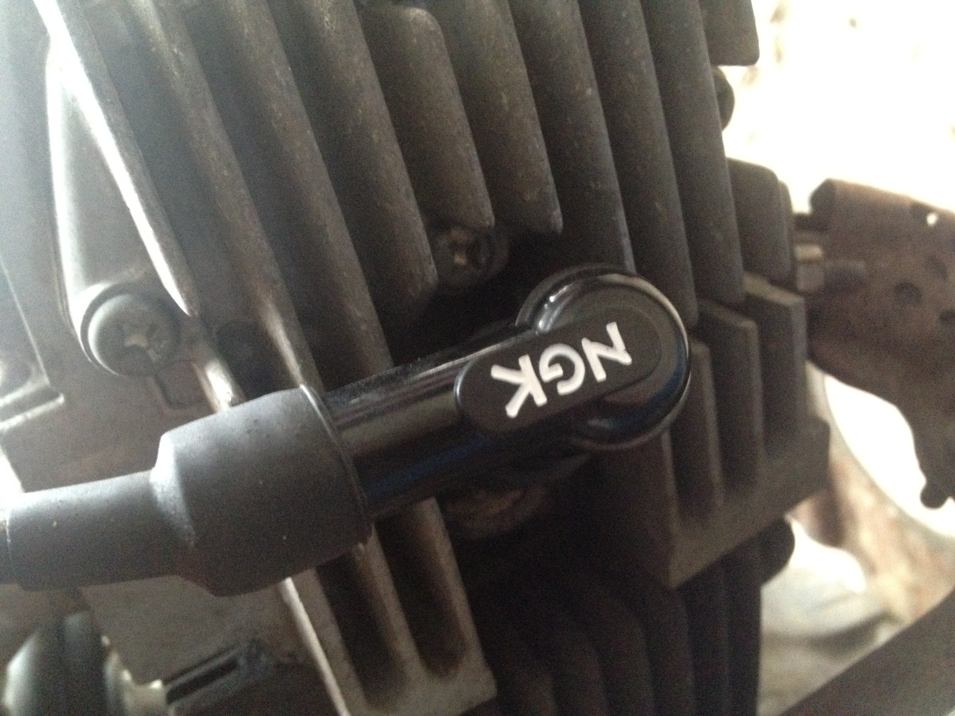

neuer Zündkerzenstecker, obwohl der Erste super funktionierte

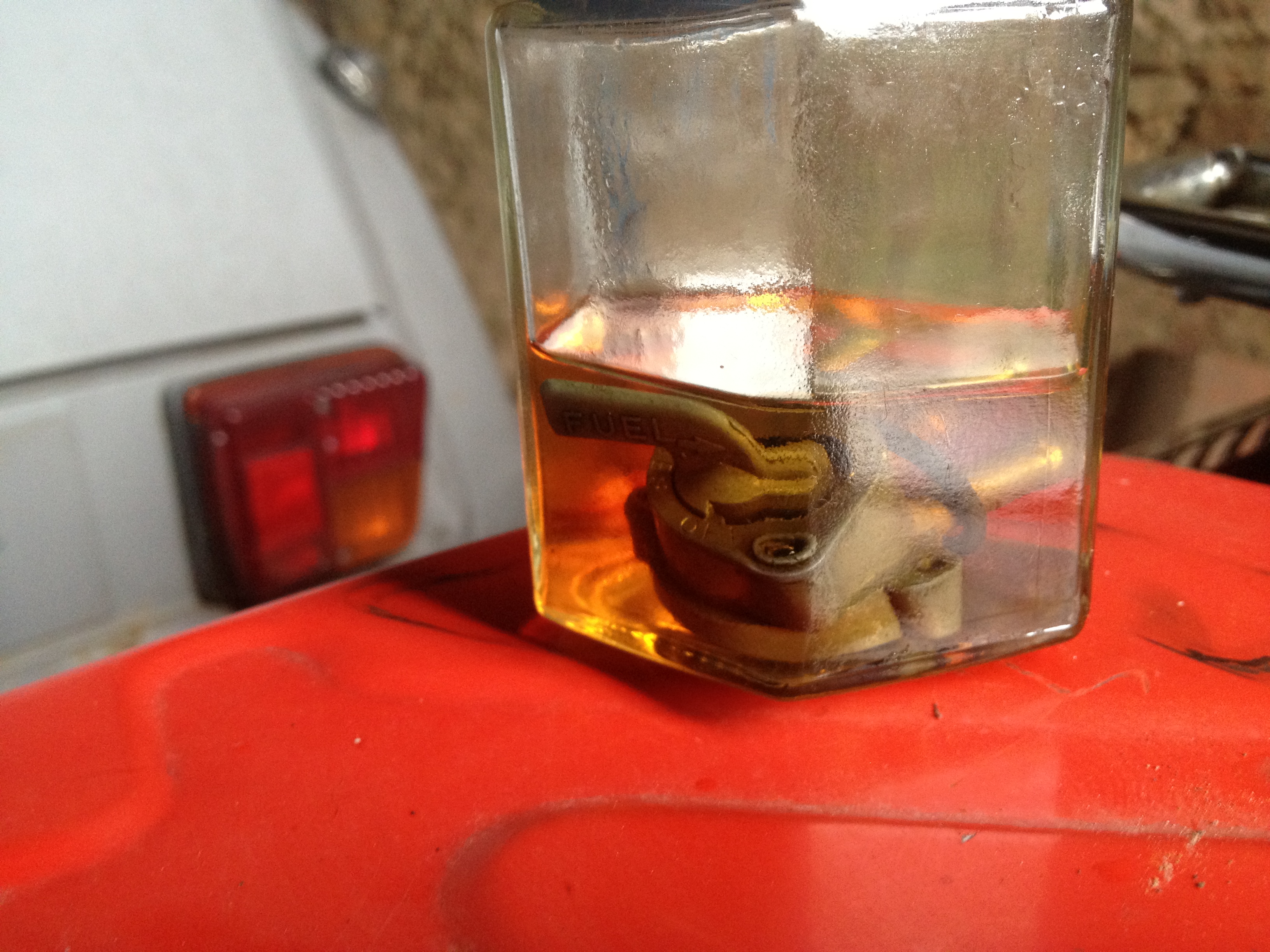

Benzinhahn ist undicht, warscheinlich Kunststoffscheibe vom trockenstehen eingeschrumpft, in Bremsflüssigkeit eingelegt wirds schon wieder.
Nicht schön !

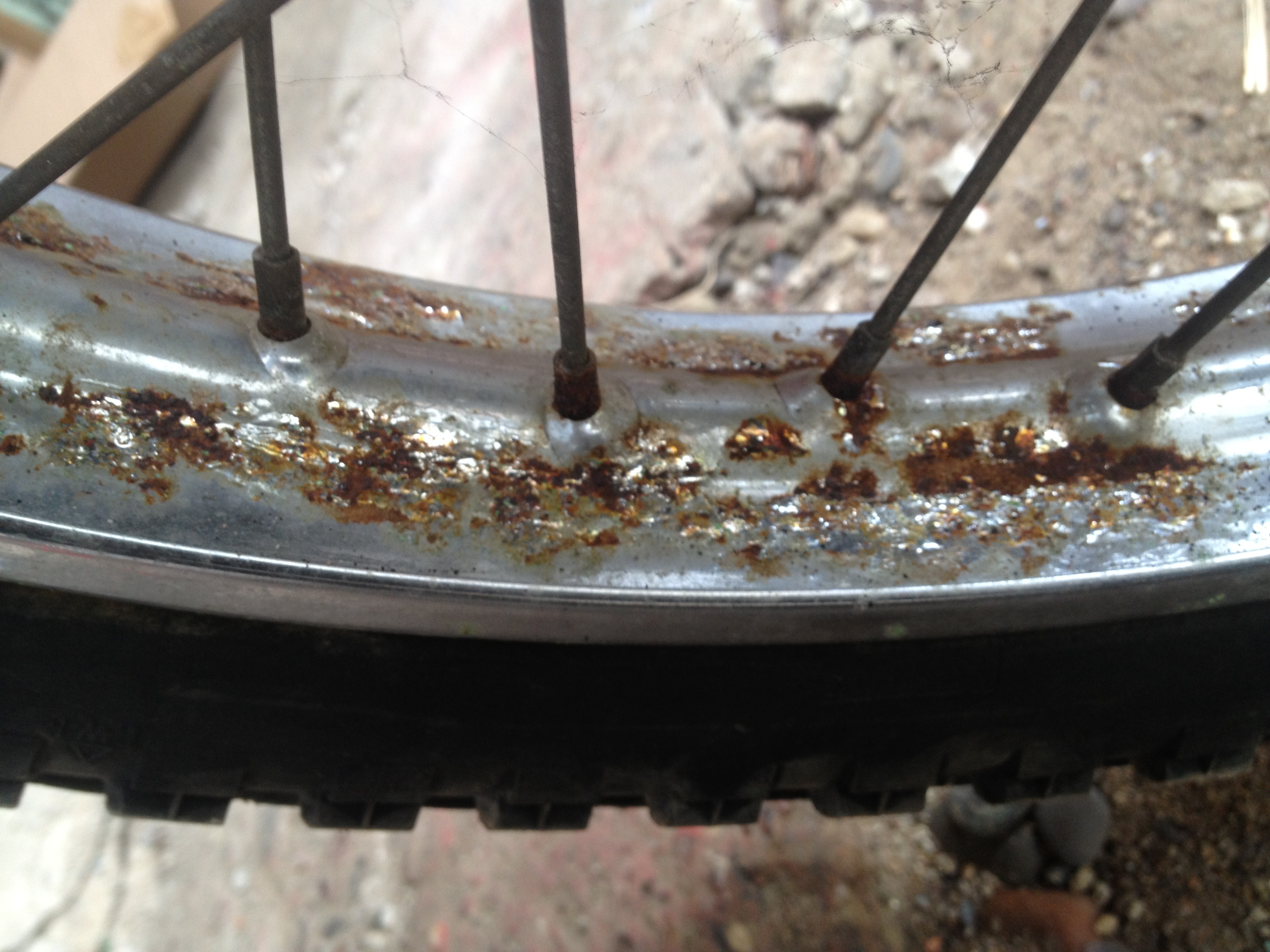

Die hintere Felge wird mal einer guten gebauchten weichen müssen.
Die fehlende Fussraste hab ich durch eine von der Dax ersetzt, eine abgeänderte Vordere.
HA! wer schraibfähler findet darf sie behalten !

Stromlaufplan der Zündug extrahiert.

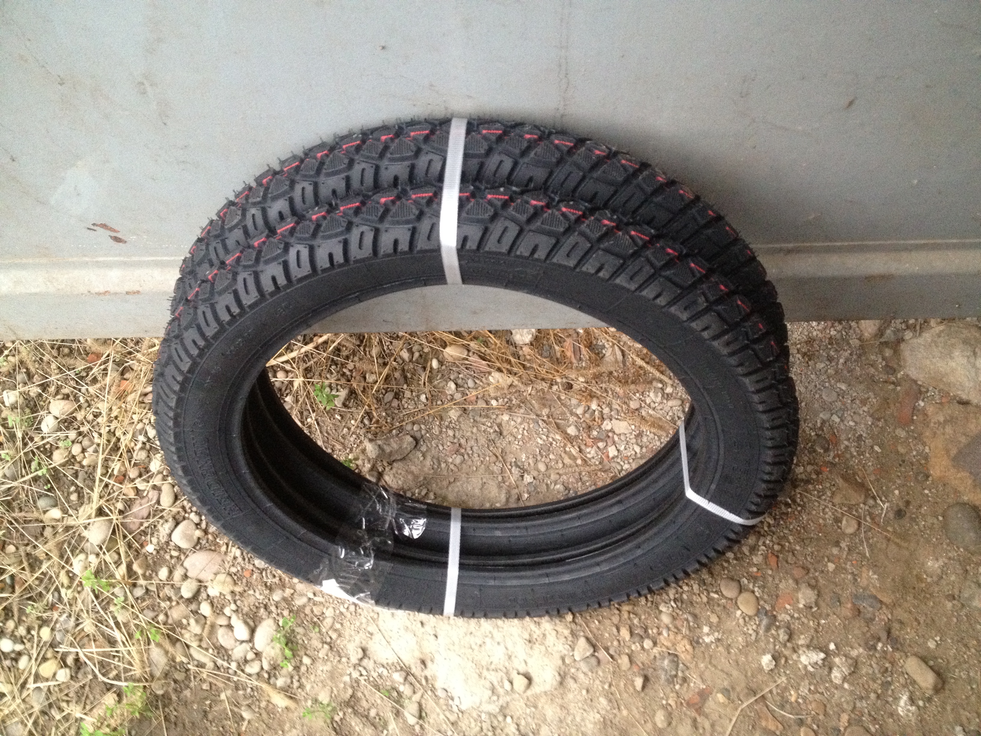

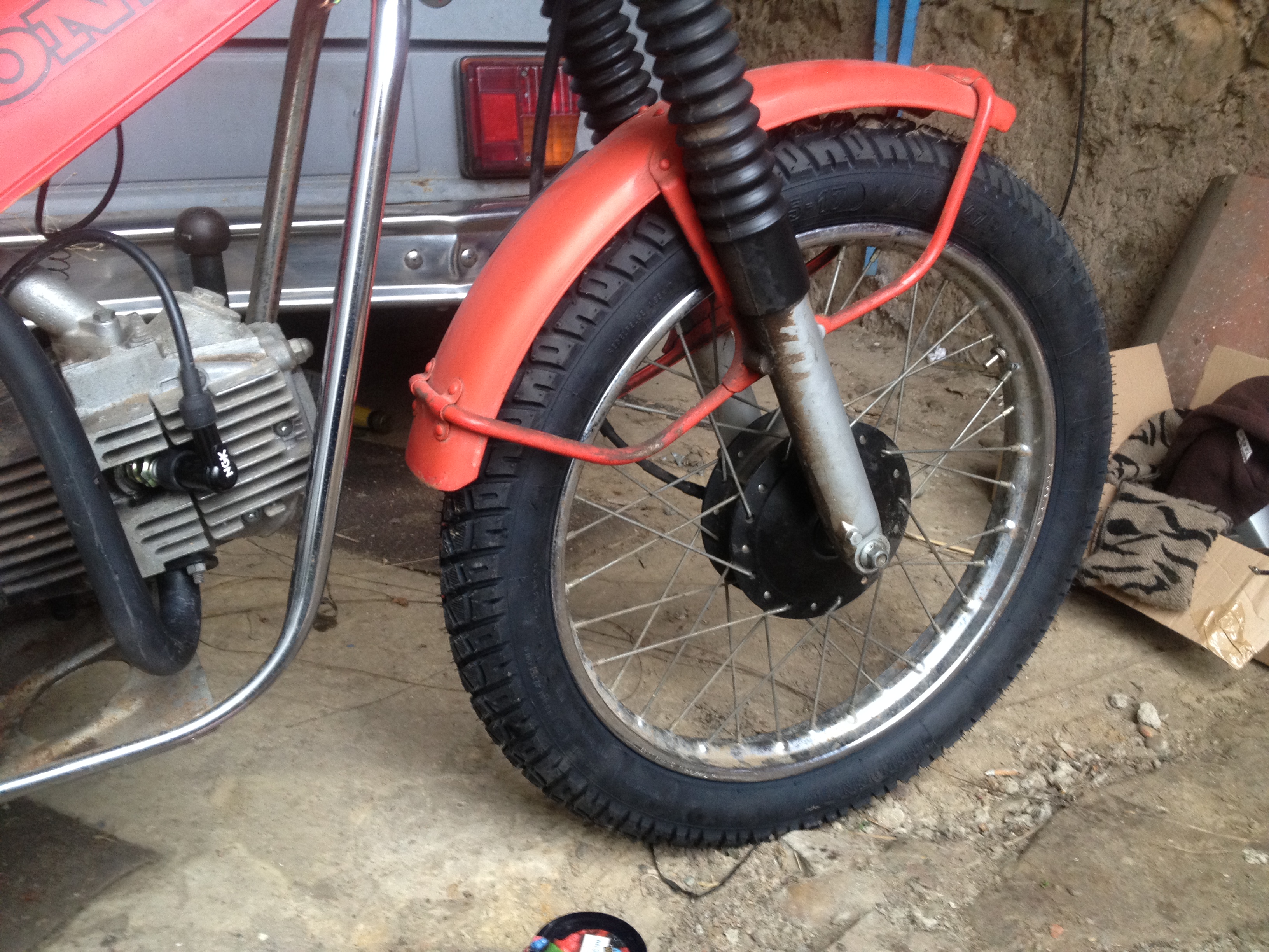

die neuen Schuhe sind auch schon da !

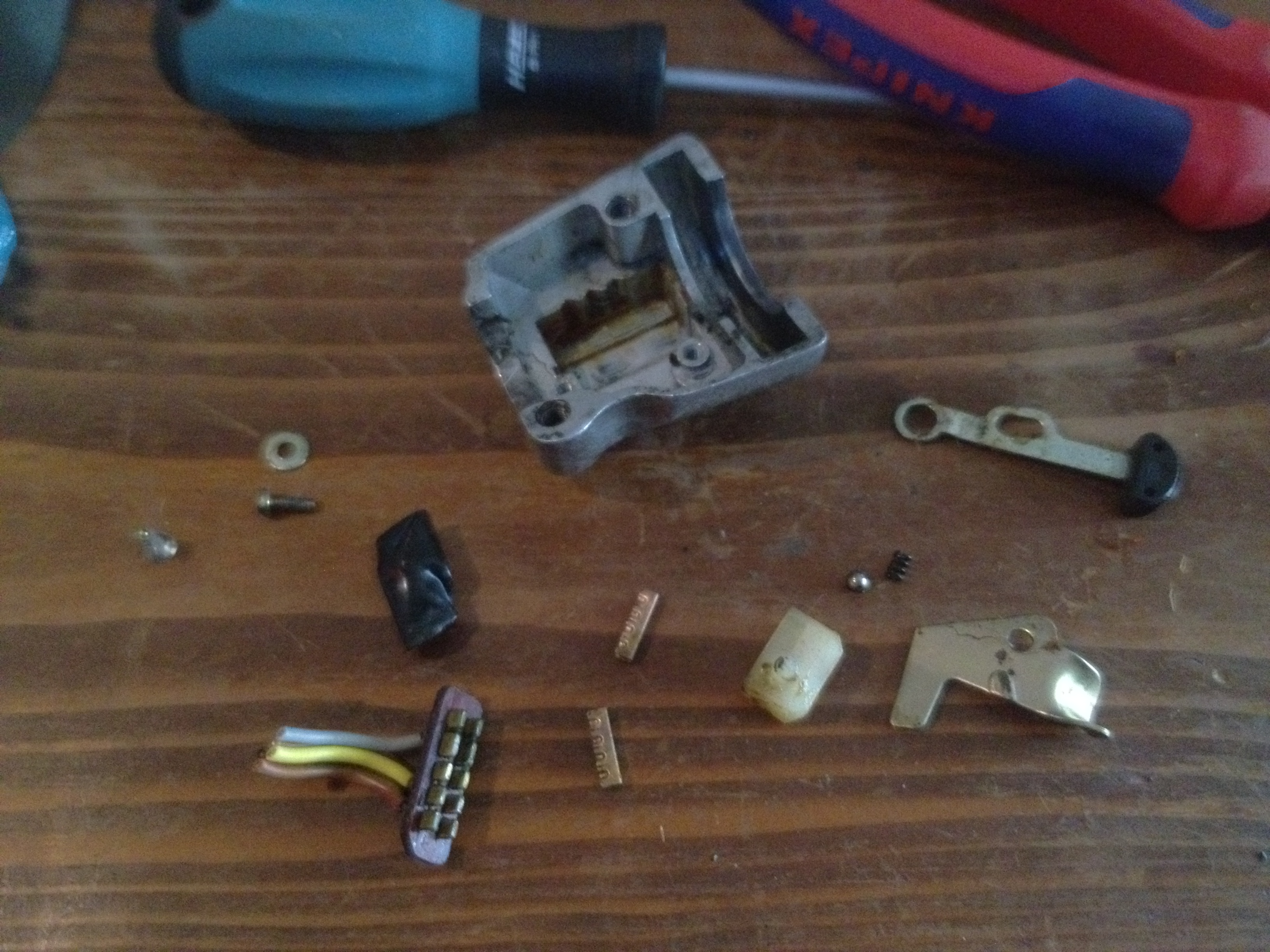

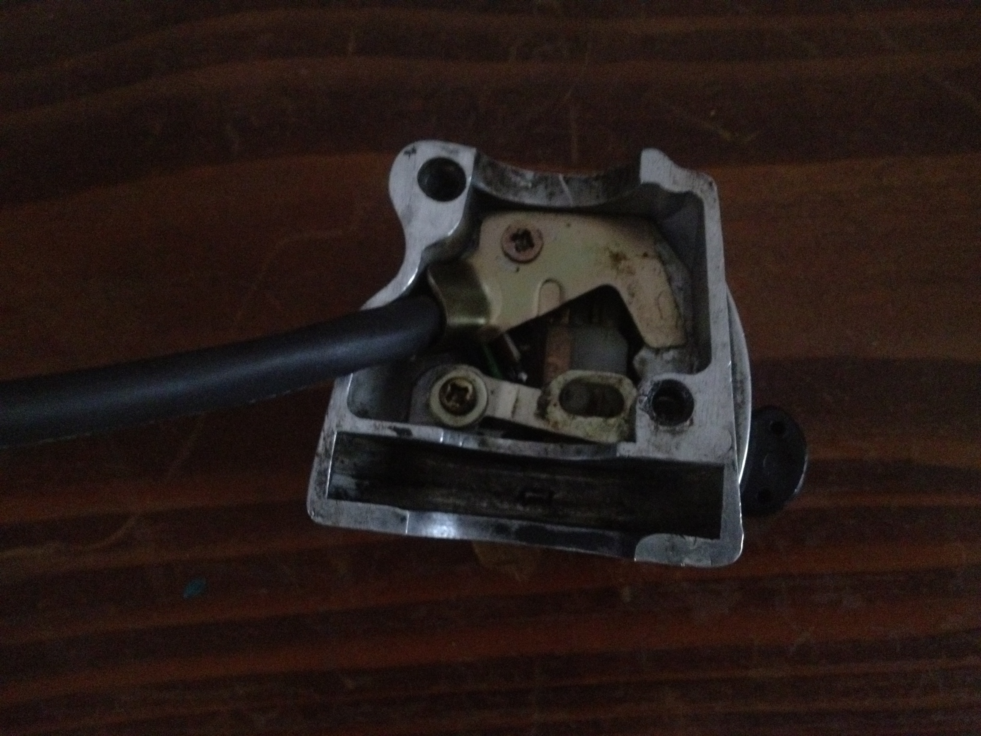

Daily News

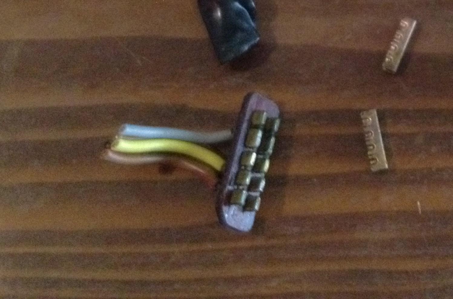

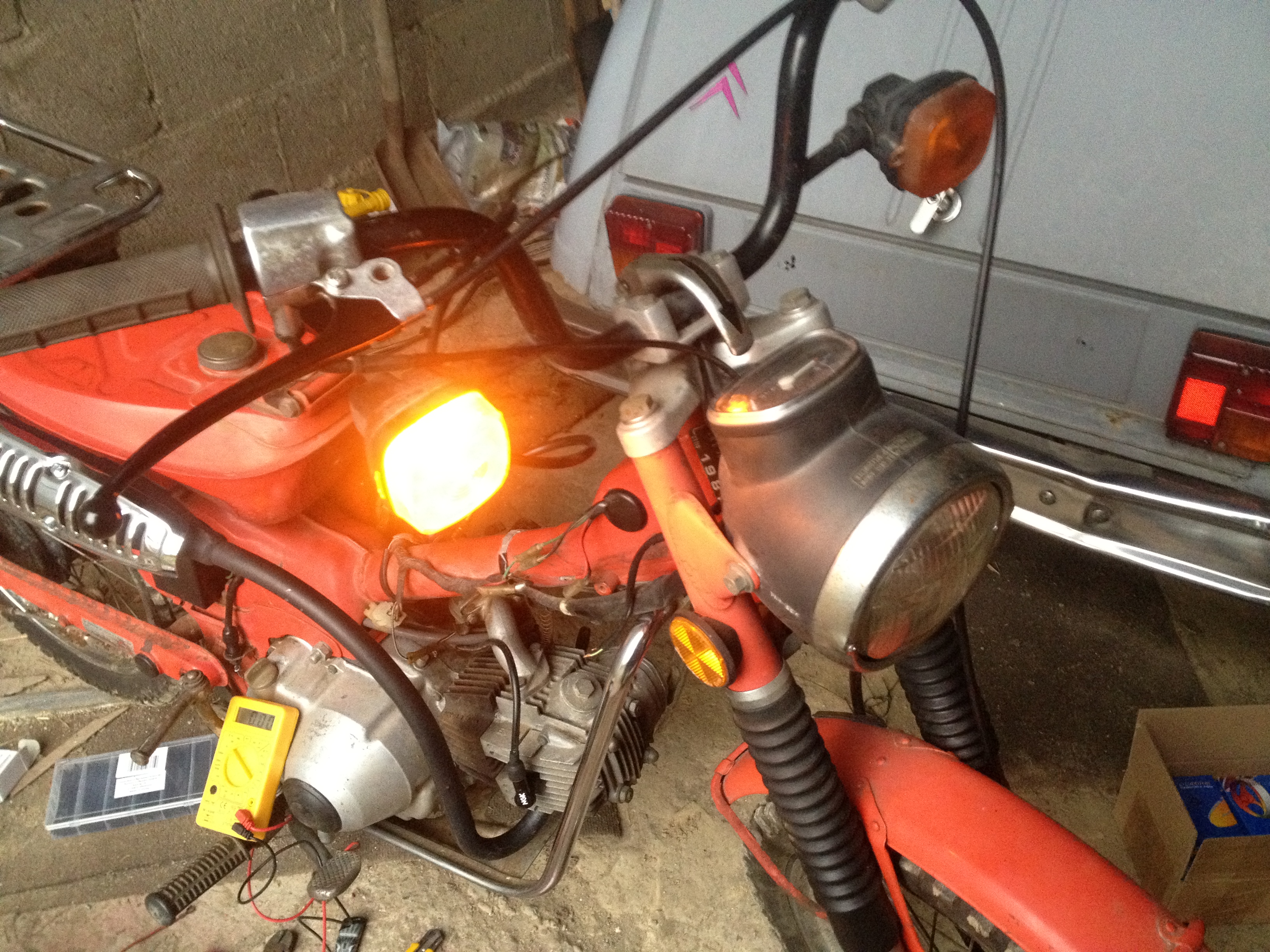

Das Zündschloss musste ich zerlegen, ein Kontaktplätchen war verklemmt und schaltete den Stom nicht weiter. :(
Die Elektrik unterhalb der Gürtellinie ist fertig, alles funktioniert :sonne: außer Lichschalter und vorderer Bremslichtschalter.

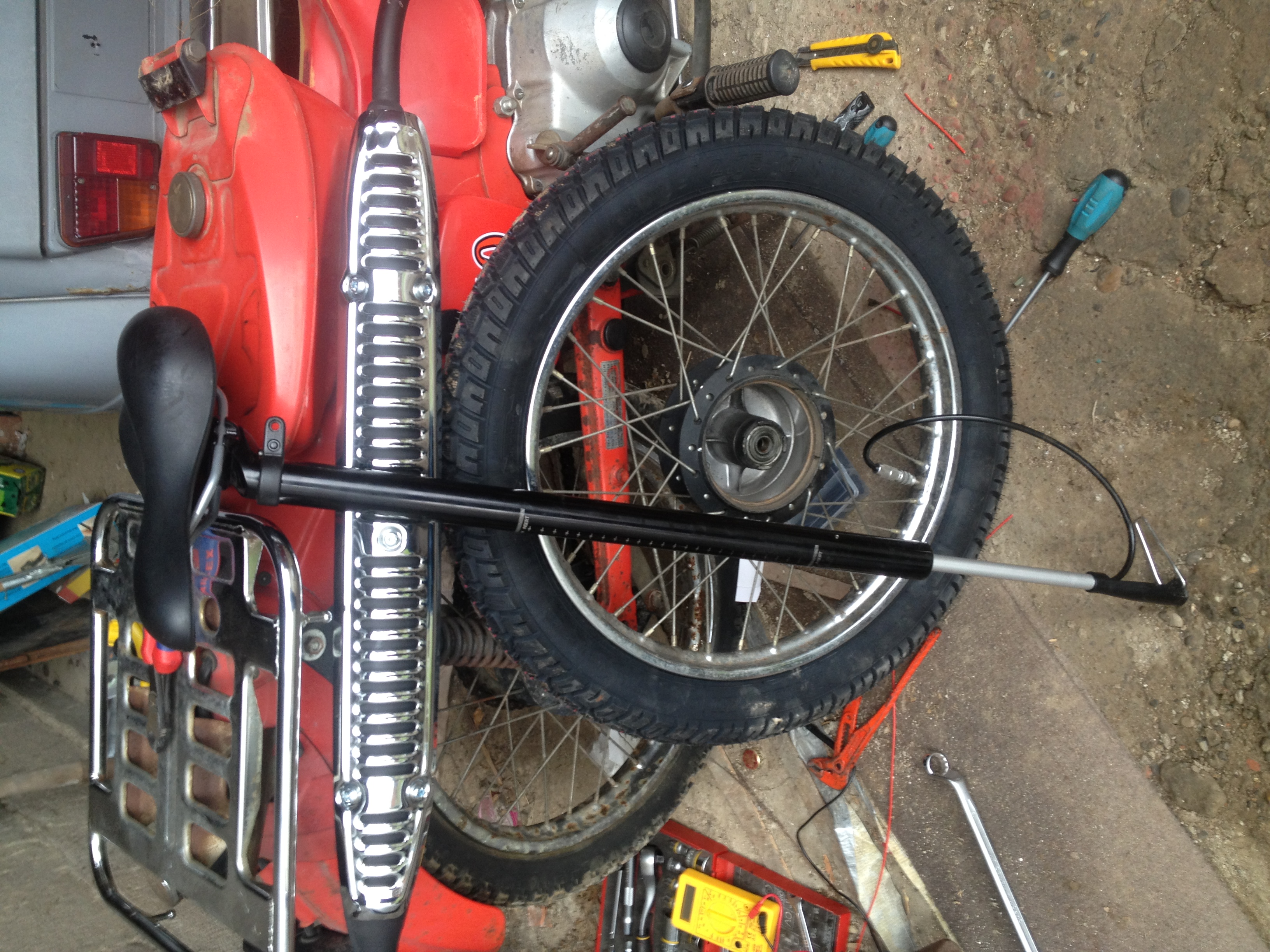

Die neuen Gummi's sind montiert, Bremslichtschalter ist auch angeschlossen.
Bissl mühsam, aufpumpen mit der Fahrradpumpe.

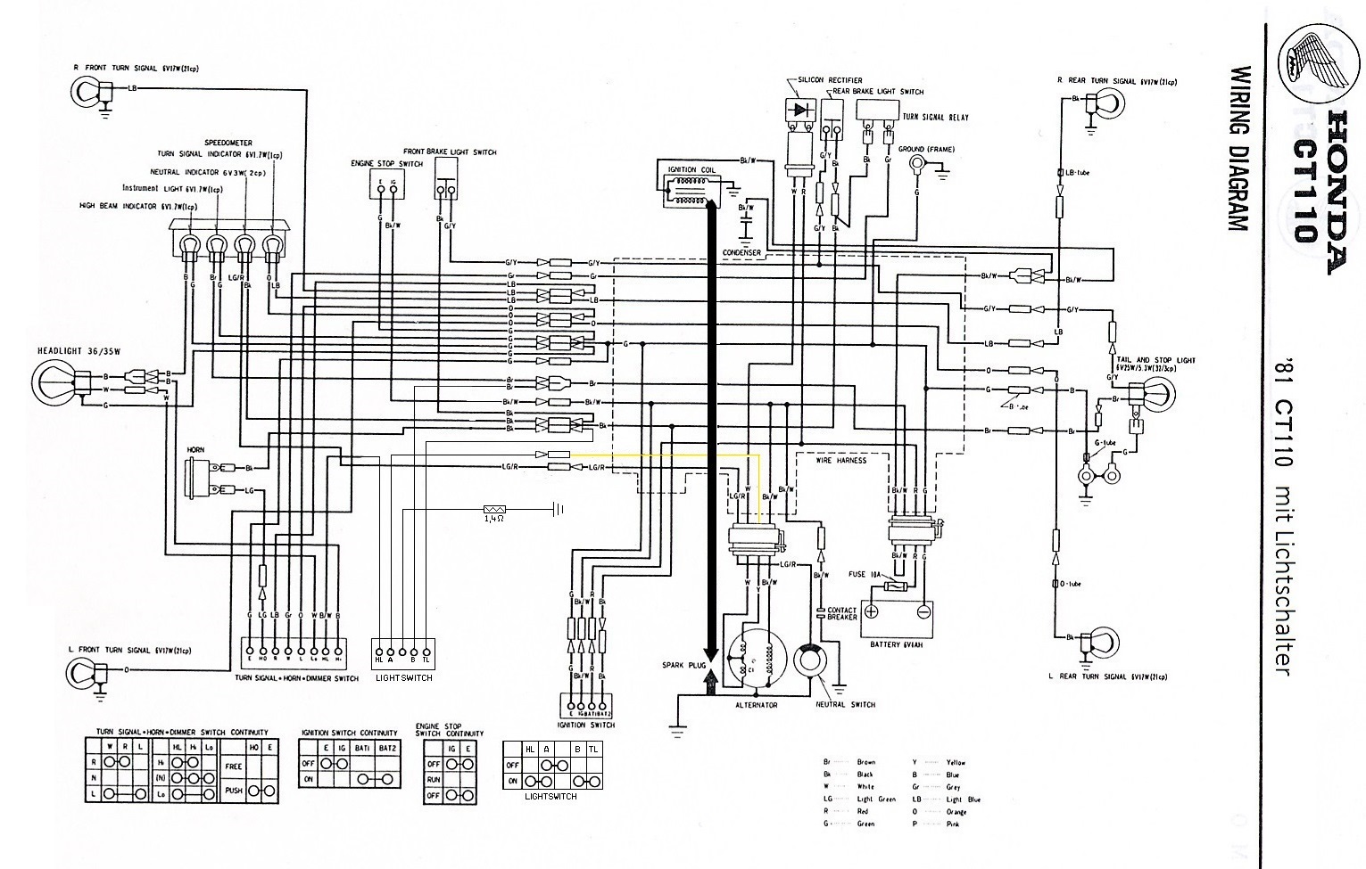

Oginol hat dieses Baujahr keinen Lichtschalter, das Rücklicht schaltet/leuchtet mit der Zündung.
Der Scheinwerfer sobald der Motor läuft.
Immer Licht ist manchmal äuserst nachteilig, (z.b. beim Wildern. :lol: ) ist ja eine Hunter !
Drum hab ich den Lichtschalter von Suchy's Gasgriff wieder in betrieb gesetzt und an den von Honda vorgesehenen Verbindungen zwischengeschaltet.
Danke Honda :up2:
Die Kabel waren kurz abgeschnitten, zu kurz um daran Neue anzulöten, da die Lötstelle im Schalter gewesen wäre.
Mikrochirurgie
drum hab ich die Kabel ganz ersetzt
und das Ganze im Schaltplan nachgetragen

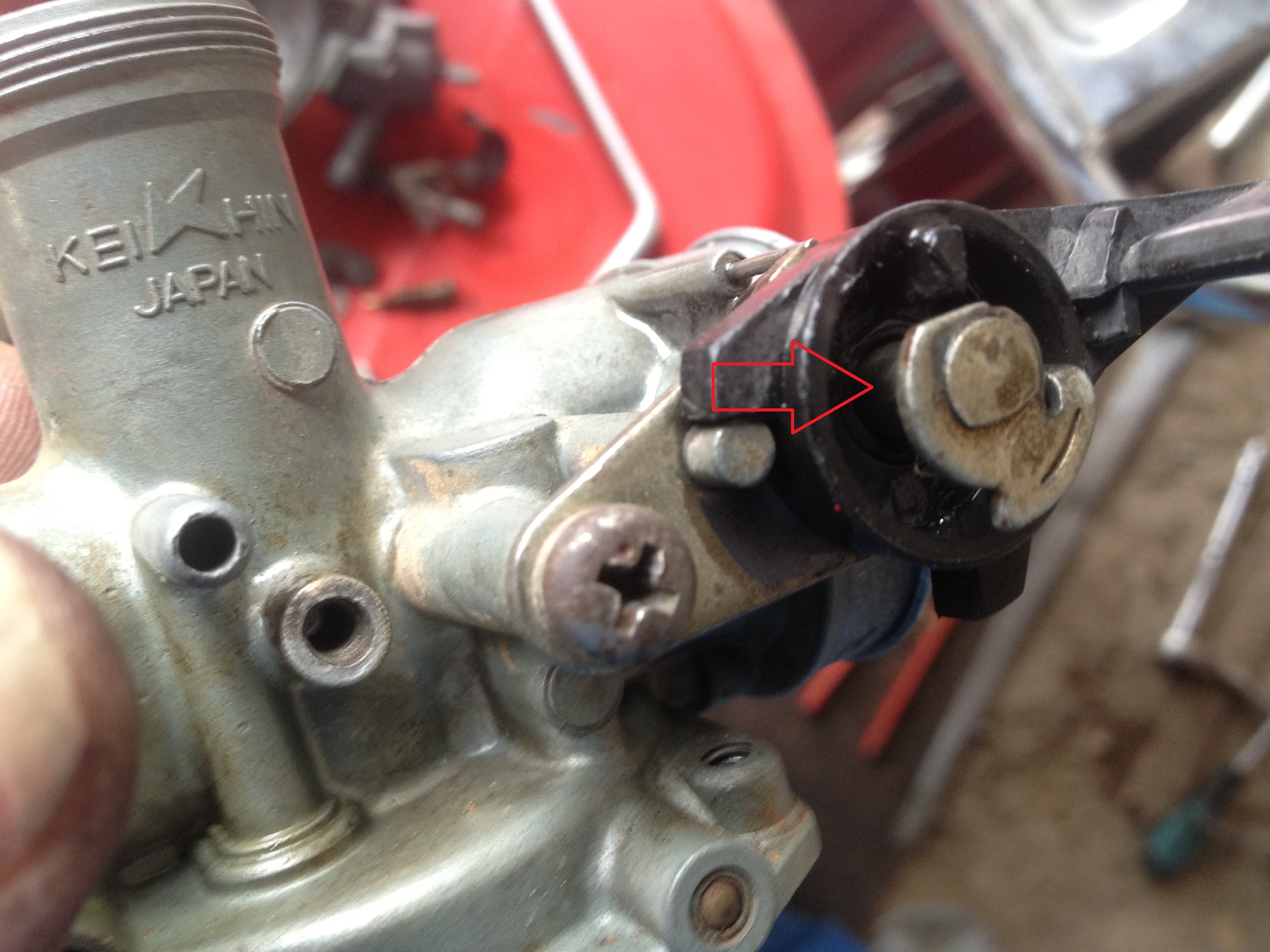

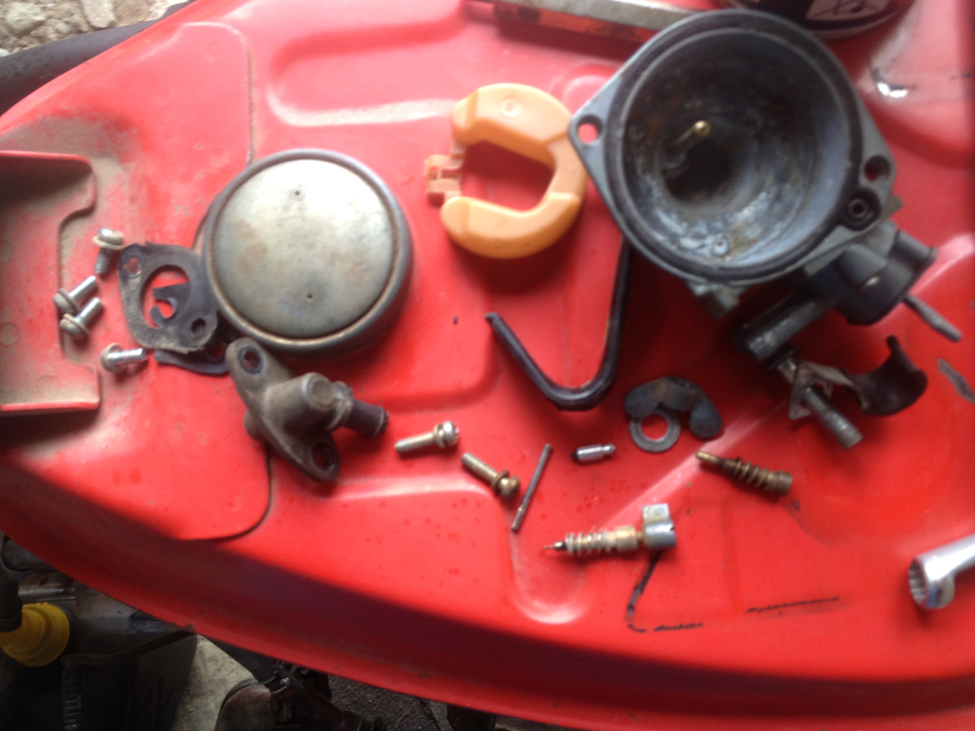

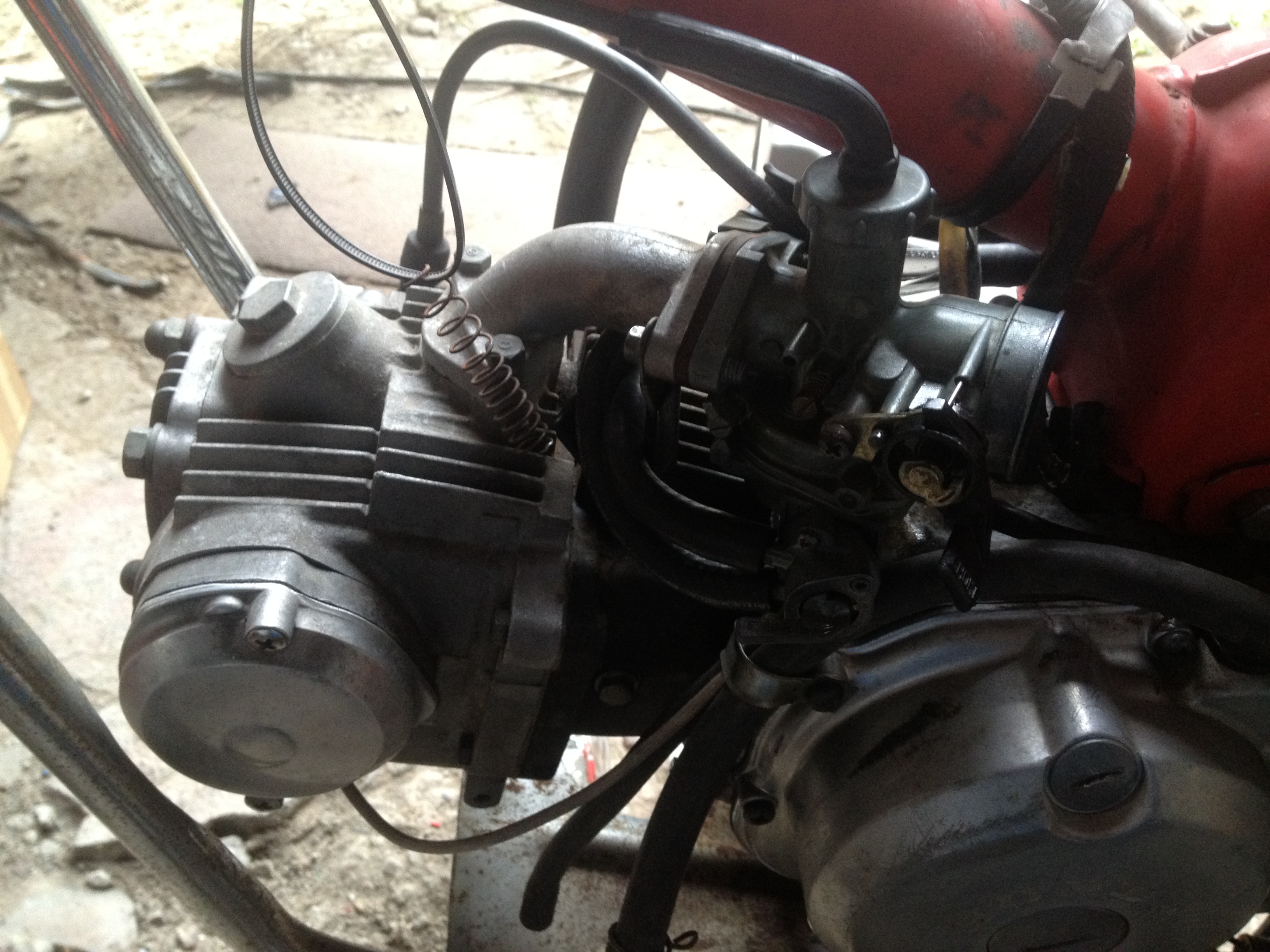

Keine Leerlaudrehzahl !
Heute habe ich den Vergaser zerlegt und gereinigt, die Leerlaufdüse war zu.
Beim Gaswegnehmen ging sie immer aus.

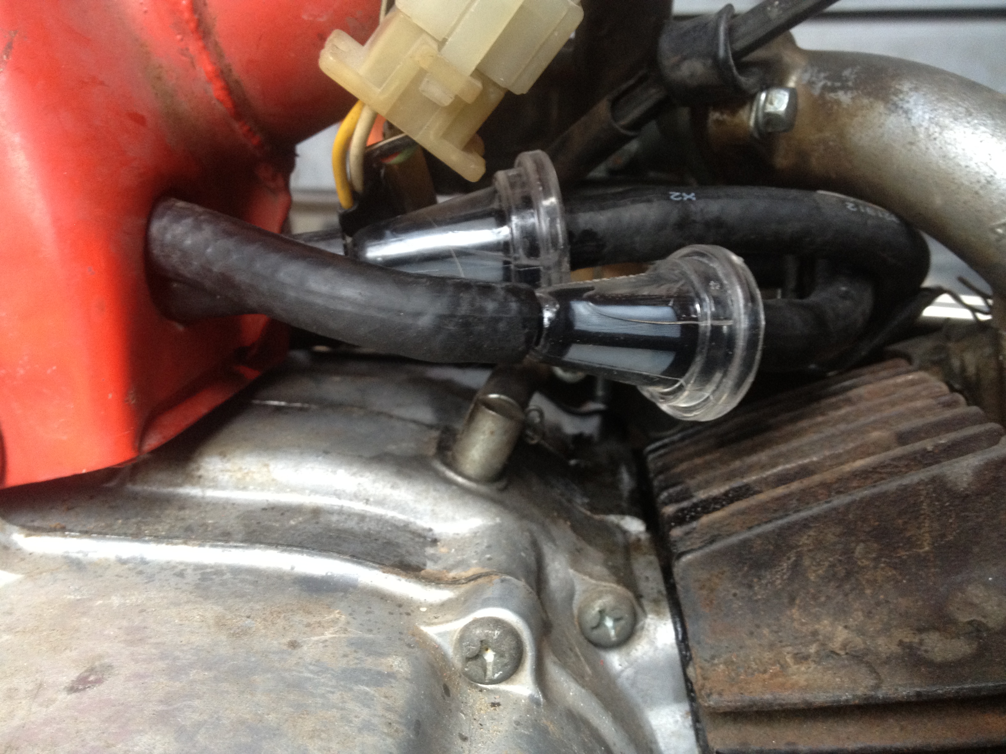

Der Benzinhahn ist nach der Roßkur mit der Bremsflüssigkeit wieder dicht, mal sehen wie lange. :yawn:
gleich die Spritschläuche ersetzt und zwei Filter eingesetzt.

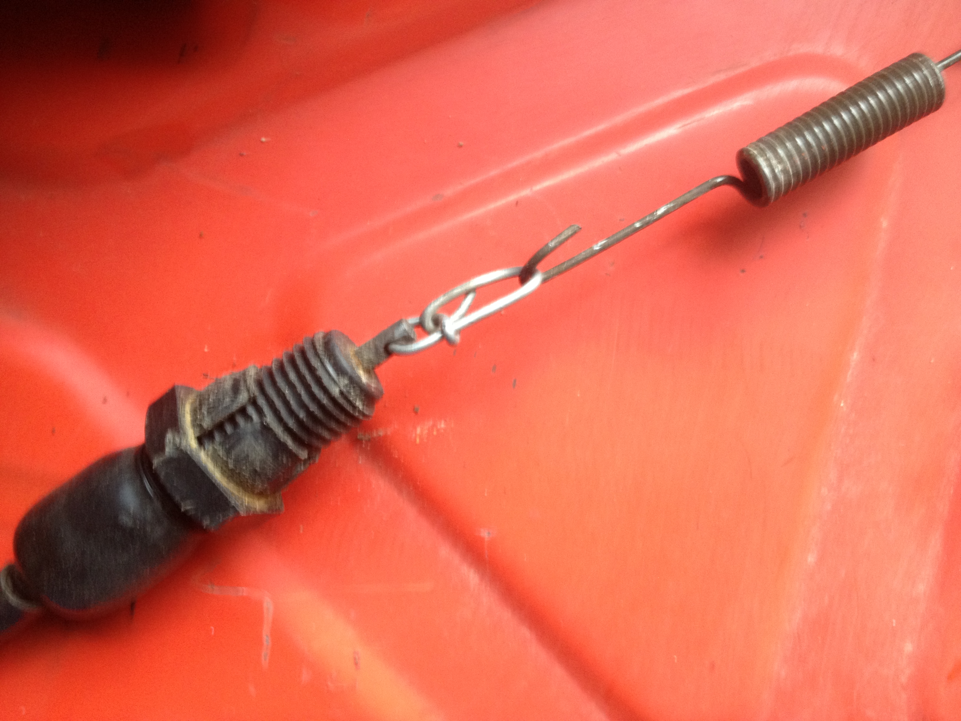

was fehlt ist die Feder des Chokehebels :( mal sehen was ich da mache :think:
Die Lösung für alle Probleme dieser Welt kann man in nur einem Wort zusammenfassen. Genügsamkeit.

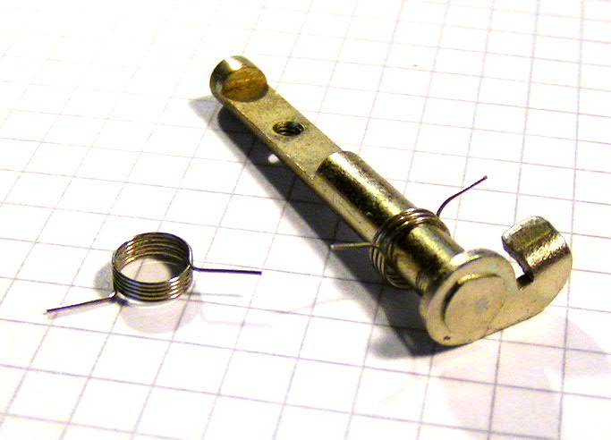

tomaso
Beiträge: 68
Registriert: Mo 24. Mär 2014, 11:53
Wohnort: Kölner Norden
Re: Honda CT 110
Beitrag von tomaso »
Wenn auch nicht vom Christkind, aber.......
Vielleicht kann ich Dir so eine Feder zukommen lassen ?
Hab aus diversen Honda Chaly/Camino- Basteleien noch diverses Kleinstmaterial auf Lager.
Hab´s mal anhand deines Bildes verglichen. Sollte eigentlich passen, was denkst Du?
Wellendurchmesser 5,0 mm , Höhe des Federpakets : 2mm
